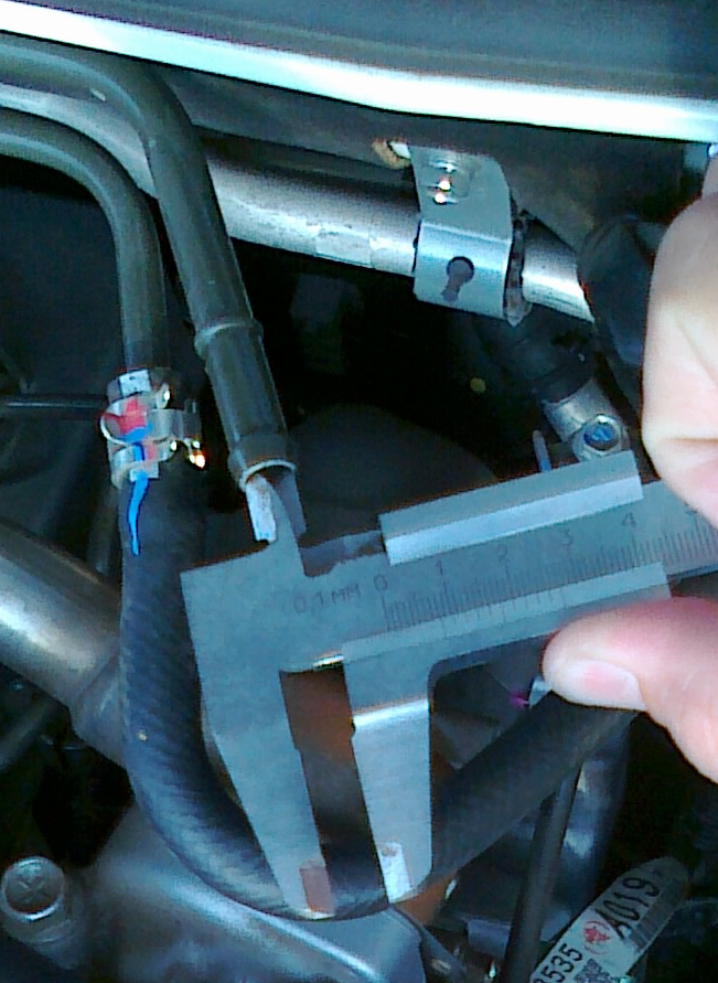

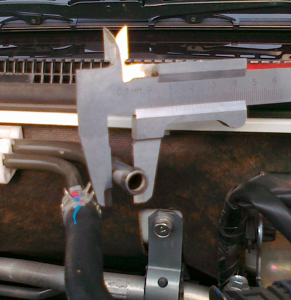

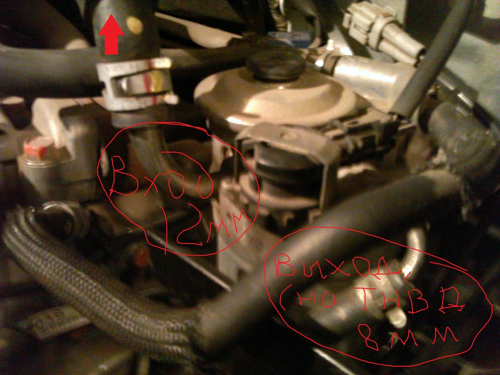

Andreas писал(а):Мужики встряну в дискуссию. Вот немного мутное фото (торопился) входного и выходного (на ТНВД) патрубков штатного фильтра. Входной действительно на 12 мм., а выходной - похоже на 8мм. (хотя линейкой не мерил). Влез потому-как истину охота узнать. Хочу установить сепаратор HR 550 с подогревом. Без рассверливания отверстий штуцера диаметром более 8 мм не встанут. Пропускная способность сепаратора 120 л/час (т.е. два бака в час). Думаю должно хватить.
Так такое устройство топливного фильтра - для чего-то сделано? Единственное мое предположение, чтобы если запустил двигатель, так обратка будет постоянно подогревать возможно больший объем топлива? И только часть из этого топлива пойдет дальше на ТНВД?
Шланг, который идёт на вход в фильтр, с другого конца одевается на металический топливопровод внутренним диаметром 8 мм, показано стрелкой.
Может кто то объяснит мне, о каком сужении топливной магистрали здесь толкуют в случае установки шлангов на сепаратор с внутренним диаметром в 10, если в штатной схеме топливопровод местами имеет диаметр 8мм?
Andreas
Сообщения: 164
Зарегистрирован: 03 дек 2013, 22:40
Мой автомобиль(и):: Pajero IV 3d
Откуда: Казань
Re: Опыт установки сепаратора топлива для дизельного NMPS
Сообщение Andreas »
Нет. С обратной стороны наружный тоже 12мм. Внутренний диаметр наверное на 10мм.
kompail
Сообщения: 1719
Зарегистрирован: 09 ноя 2011, 07:00
Двигатель:: 4м41
Мой автомобиль(и):: Паджеро IV
Откуда: Красноярск
Откуда: Красноярск-Сахалин
Благодарил (а): 47 раз
Поблагодарили: 43 раза
Сообщение kompail »
Andreas писал(а):Нет. Внутренний диаметр наверное на 10мм.
Ключевое слово наверное ::-D: Предлагаю померить, после вступать в диалог. Мой штангель советского образца показал 8мм.
Dizel Man
Сообщения: 5410
Двигатель:: 4М41
Откуда: МО, Мытищи
Откуда: Мытищи МО
Благодарил (а): 10 раз
Поблагодарили: 231 раз
Сообщение Dizel Man »
8 мм патрубок, это обратка. Вход 10-тка.
Сообщение kompail »
Dizel Man писал(а):8 мм патрубок, это обратка. Вход 10-тка.
Приложил фотки, ну не так это. У меня Паджеро 4, 3.2 DID 2013 года выпуска. Может в этом дело, но какая разница если двига одна. Вот я и спрашиваю, зачем шланги на внутренний диаметр 12? Хотя штатный по моему идёт на 12.
