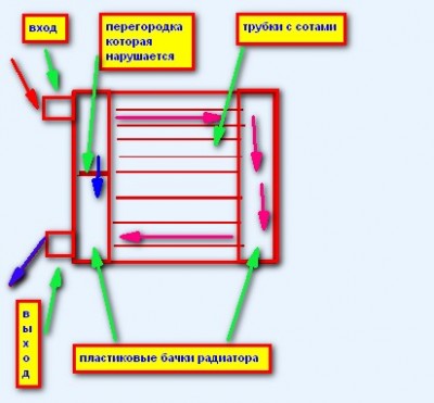

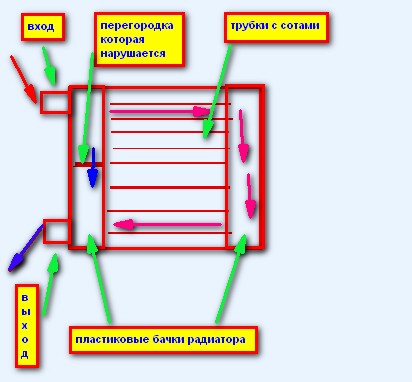

Вообщем вот что нарыл в инете, по поводу печки привожу цитату c "микроба" может кому интересно будет. Самого ждет борьба за тепло, но скорей всего уже летом.
http://mikrob.ru/viewtopic.php?f=77&t=8 ... a&start=15
Есть еще один вариант самый худший-накрылся радиатор печки.Симптомы как раз такие же -патрубки входа и выхода печки одинаковой температуры.Вот накидал примерную схему движения антифриза через радиатор. Розовыми стрелками правильный путь антифризачерез весь радиатор.Вентилятор печки дует на соты и охлаждает антифриз,поэтому он на выходе должен быть холоднее(и патрубок выхода соответственно). Синей стрелкой - неправильный ход антифриза,Юпо пути наименьшего сопротивления через поврежденную перегородку.В другой бачек через соты он тоже конечно попадает,но циркуляция там получается меньше.Отсюда и одинаковая температура входа и выхода. С такой поломкой радиаторы не лечатся. Я конечно не утверждаю,что у вас тот самый случай,но имейте в виду(сам с этим сталкивался).
И еще это уже с "дрома" по паджеро спорт с дизелем 2.5 D-ID который, из руководства.
"При работе на холостом ходу при включении климатической установки частота оборотов двигателя повышается с 600 об/сек до 1200 об/сек, т.е. в 2 раза. В руководстве же по эксплуатации (стр. 5-17, 5-18) сказано: «При включении кондиционера обороты холостого хода двигателя слегка увеличиваются…»"
В инструкции описана работа двигателя со включенным кондиционером. При -2 надо греть салон, а не охлаждать, т.е. включается обогрев, но так как дизель на холостом ходу не греет, в отопитель вмонтированы электротены, но для их работы требуется энергия, поэтому автомобиль повышает обороты холостого хода до 1200, при этом двигатель через генератор вырабатывает необходимую электроэнергию для электротенов и предотвращает разряд аккумуляторов.

Artful если в печки воздух его должно выгнать через заливную горловину радиатора. Если нагоняет снова воздух то это может быть только прогар прокладки под головой.

Tymans красочная картинка, но на ней видно что прямого протока подачи и обратки быть не может конструктивно. В любом случае ОЖ проходит через соты вот только их количество в рабочем состоянии слишком мало чтобы было тепло в машине и изменялась температура патрубков. Я не видел в Р-2 электрических нагревательных элементов в печке это наверное в чём то другом.
