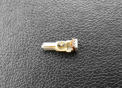

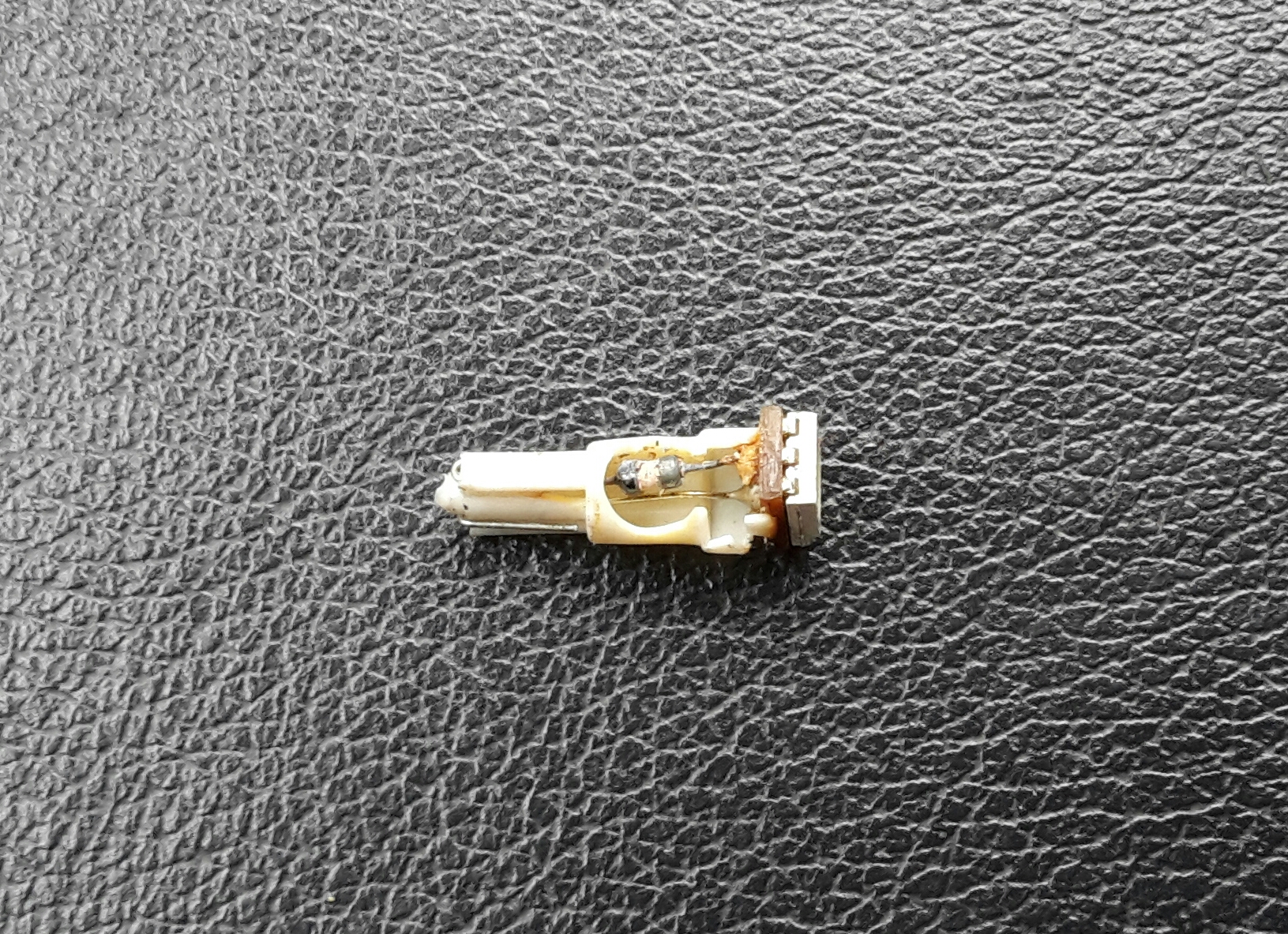

Этот диод отработал гдето неделю в бардачке. :]:-O:
Когда доставал обжегся. Это к тому что диоды не греются.???

Mak7im писал(а): Этот диод отработал гдето неделю в бардачке. :]:-O:
Приклейте туда светодиодную ленту или же светодиодную панельку. И проблем не будет. У меня такая панелька уже года 2.5-3 там трудится. Да и под капотом тоже аналогичная. Для подсветки подкапотного пространства.

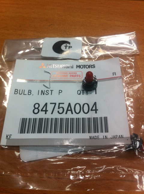

Лампочка с патроном и красным "презервативчиком"
Но проще (дешевле) на авторынке купить сами лампочки и резиновые изделия (они четырёх цветов)

Алексей50 писал(а):Лампочка с патроном и красным "презервативчиком"
Это лампочка в кнопку аварийки? А то я свою потерял вместе с патроном.
