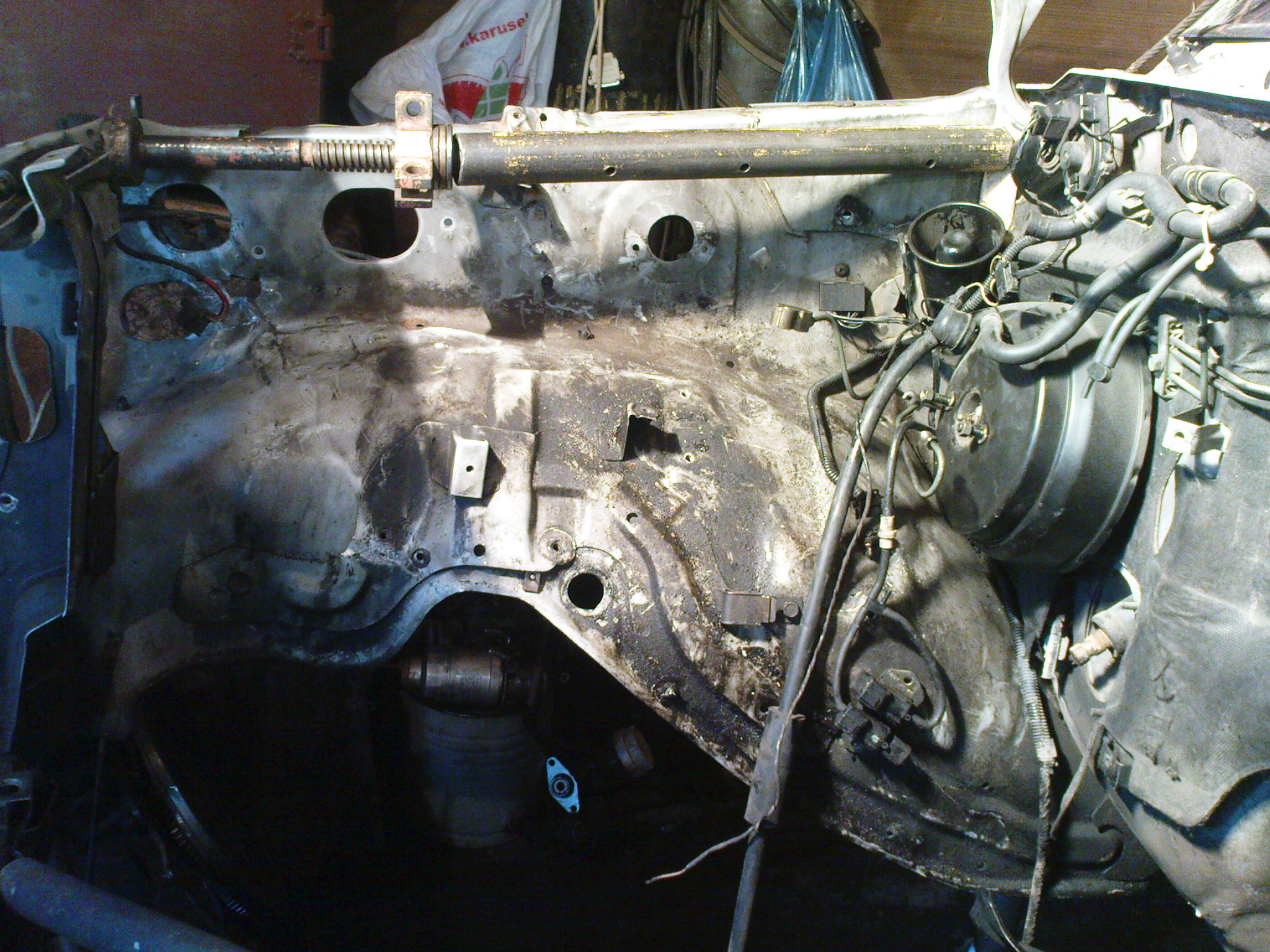

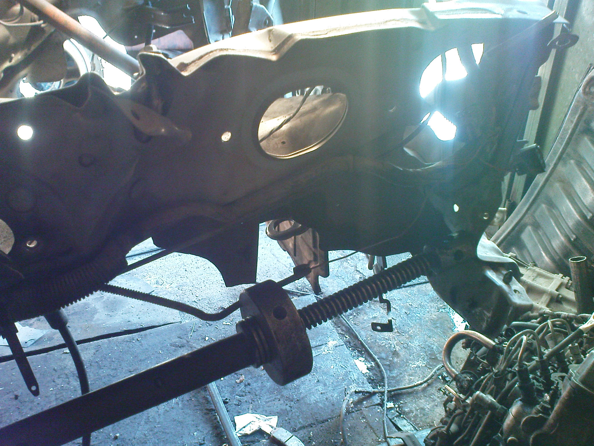

Re: ВЛИВАЮСЬ ЗАНОВО!!! Восстановление жипа

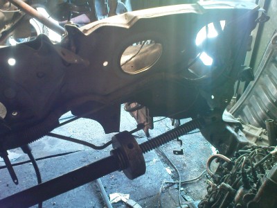

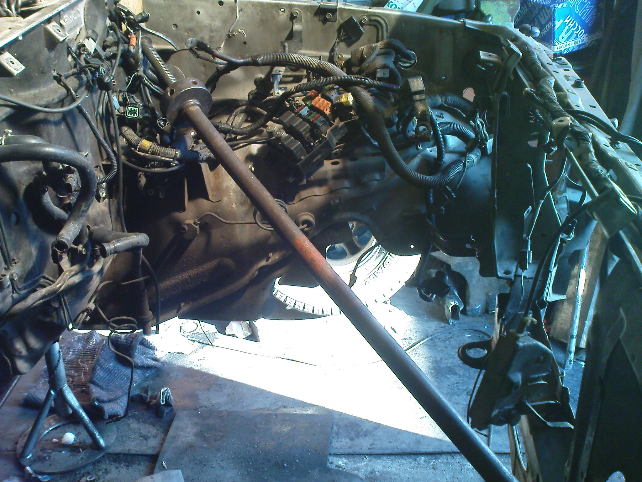

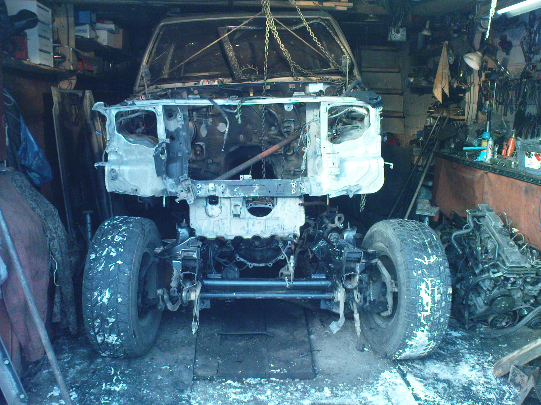

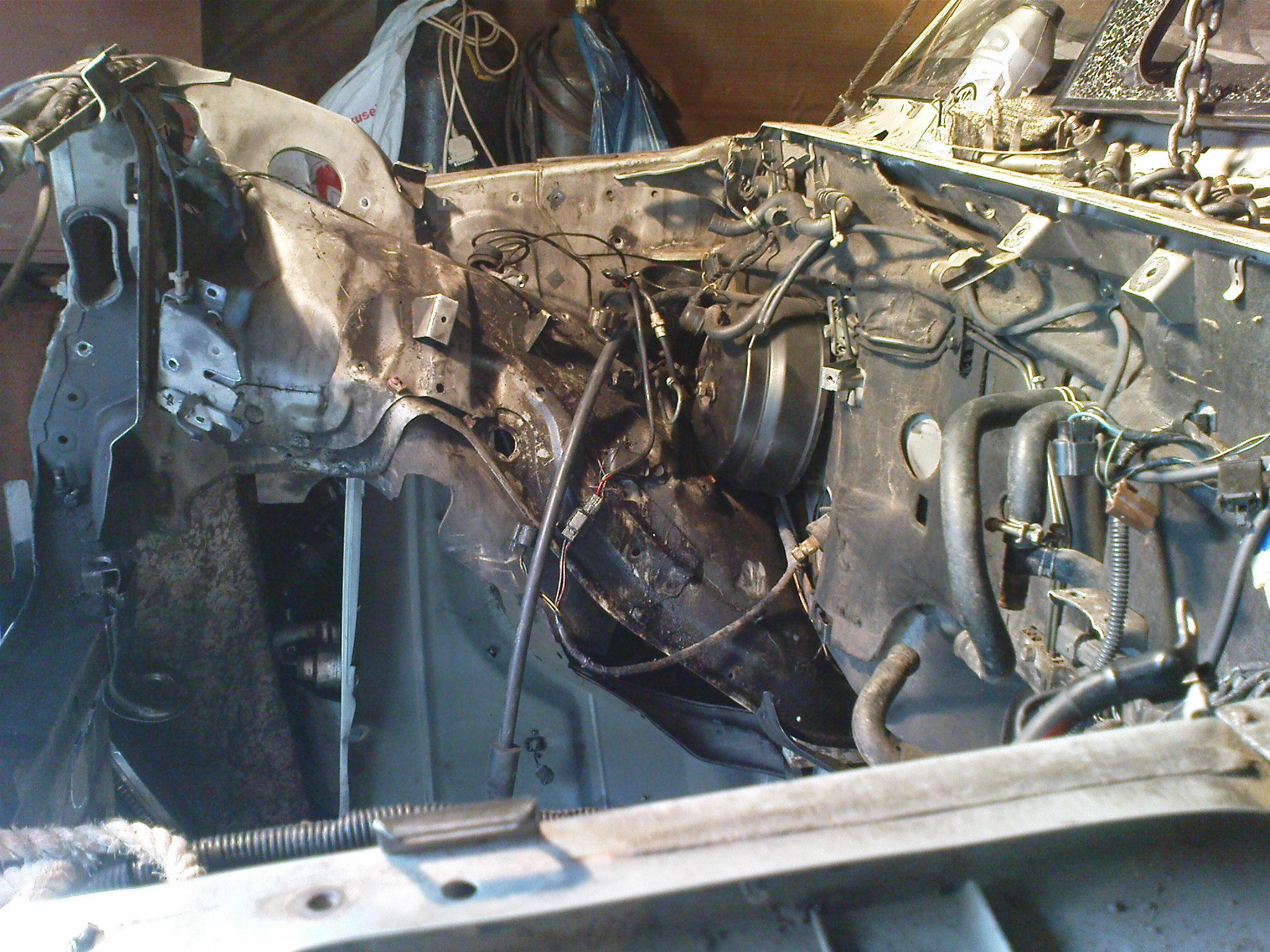

Сегодня начали править кузов, все встает на место. Первоначально хотел заменить морду, но т.к. железо правиться, от этой идеи отказались.
Енто чо за день практически всё по местам
mitya2.5
это только попробовали как идет, ща надо вкатить раму, прикрутить опоры до середины 8 штук, затем выставить все проемы дверей, проемы задн. окон, поставить стойки на место, причем как оказалось все 8, задн. стойки надо назад и наружу, средние наружу и вперед, переднюю левую вперед, правую переднюю вниз и вперед, поправить крышу не много, проколотить пол под педалями, раздвинуть туннель на 1,5 см, и после выправлять морду, закинуть движку, разварить все стойки по периметру, по диагоналям, по внутрянке, и потом менять крышу.
Короче работы до хрена, примерный срок сдачи жипа под покраску 1-1,5 месяца, при условии, если уделять по 3-4 в день или через день.
морда хорошо пошла ! Все бы о стольное так же бы в обще было бы гуд!

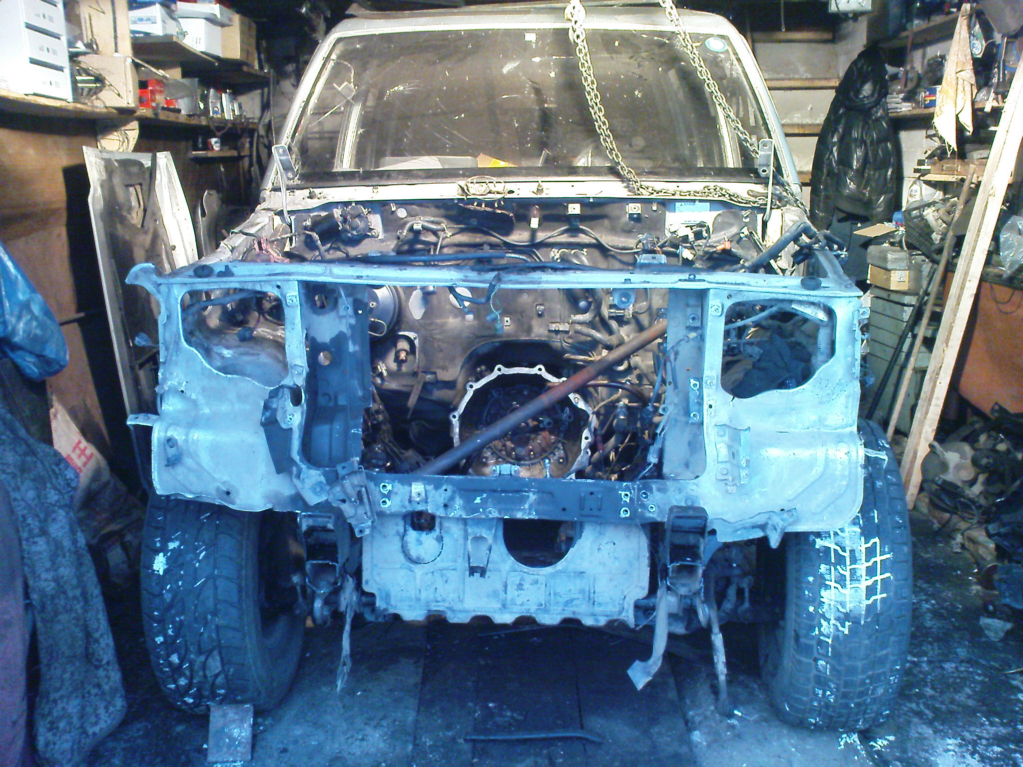

- Neo23
- Сообщения: 3492
- Зарегистрирован: 01 авг 2007, 16:26
- Двигатель:: Diesel
- Откуда: Россия, Ижевск
- Поблагодарили: 15 раз
все будет гуд, как в лучших домах парижа, копенгогена и лондонаbodi писал(а):морда хорошо пошла ! Все бы о стольное так же бы в обще было бы гуд!

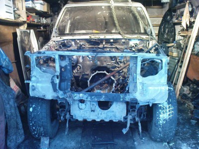

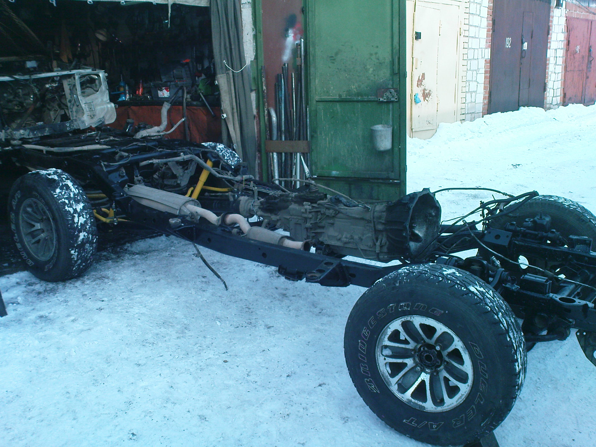

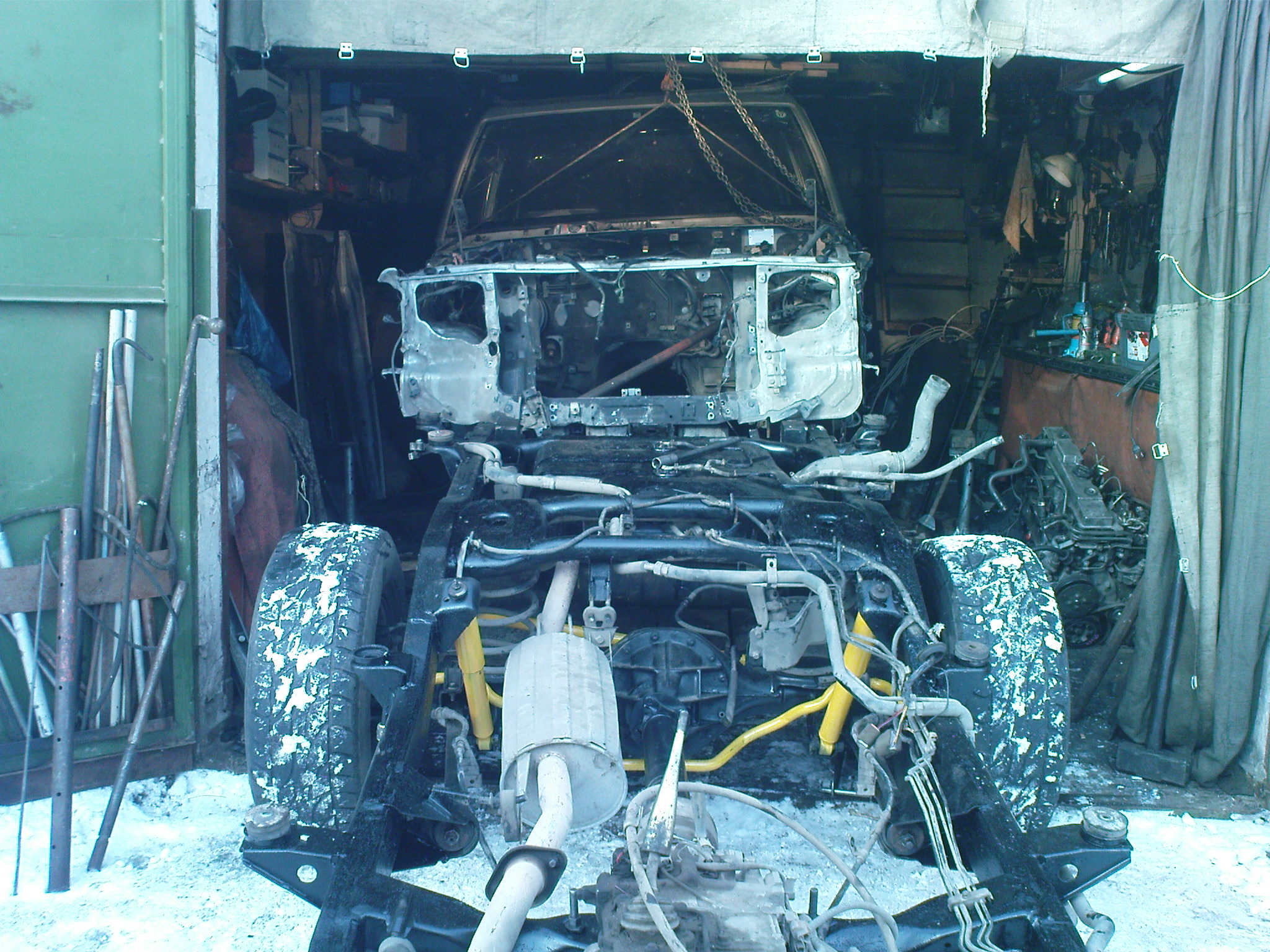

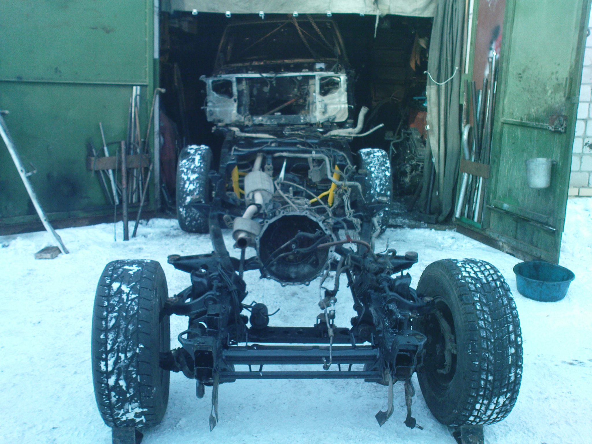

12.03.11 полностью собрал раму, завтра вкатываю раму под кузов и начинаем основательно править кузов, уже наваливается усталость, хочется отдохнуть, но расслабляться не время ::-):

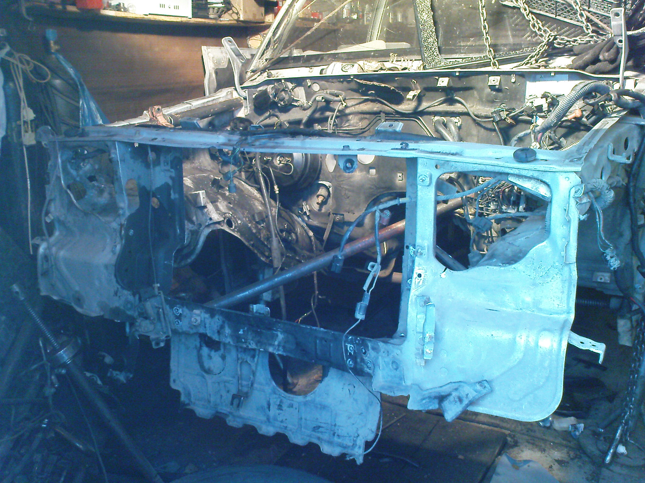

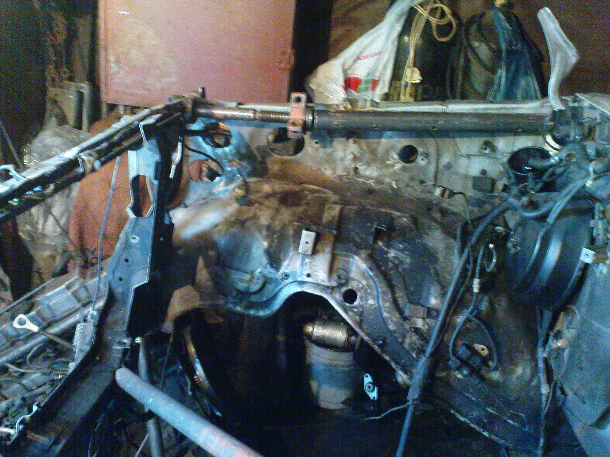

Всем привет!
сегодня вкатили раму
. Нашел в машине японскую денежку ::-):

- kyzya11
- Сообщения: 9242
- Откуда: 77
- Благодарил (а): 424 раза
- Поблагодарили: 243 раза

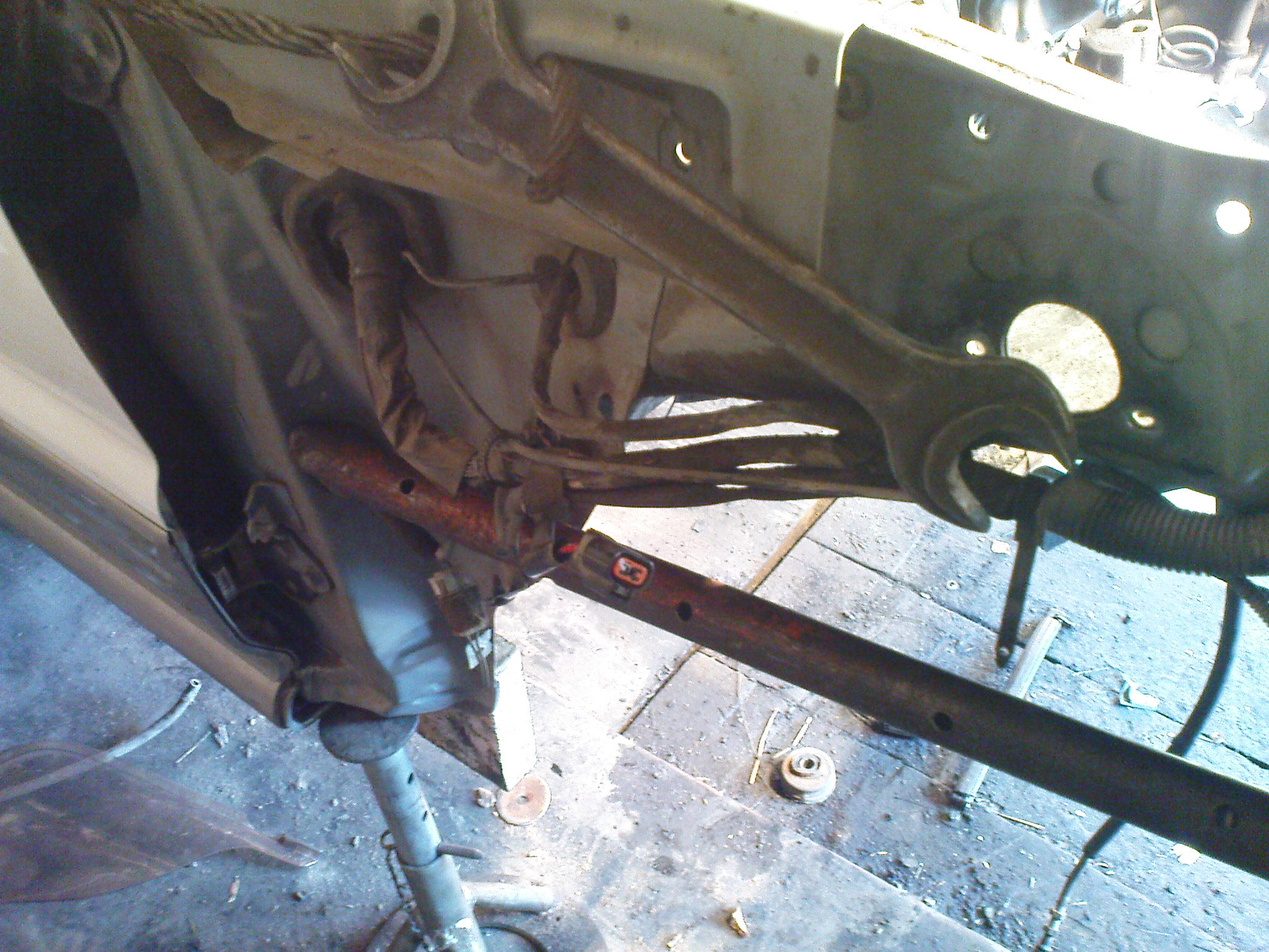

еще не все работы по выправке сделаны? а то видно что криво морда смотрит

- Neo23
- Сообщения: 3492
морду будем править, когда все стойки на месте будут стоять. Также еще надо заказывать опоры кузов-рама причем все.
