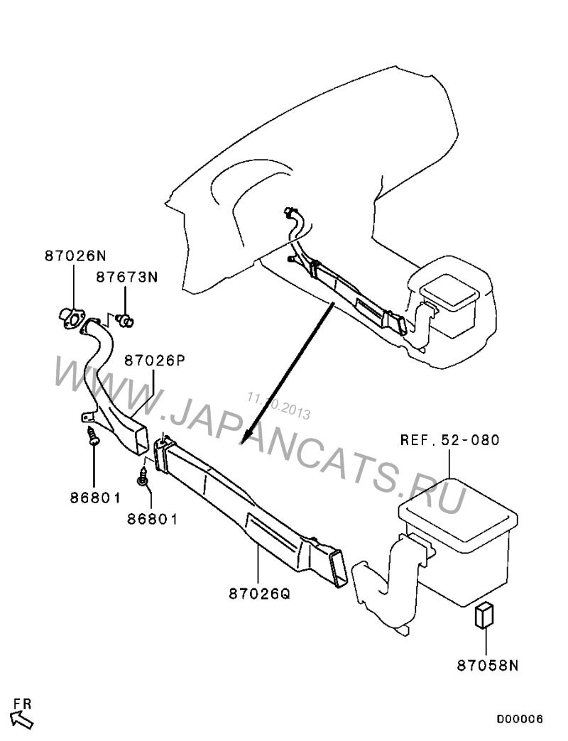

off top: подскажите код запчасти у кого есть такая опция
http://www.japancats.ru/mitsubishi/Part ... d=2A200010
ARB deluxe+ComeUp DV9S;шн.Safari; CB; экспед.корзина&пороги с защитой крыльев от Бауманца; защита АМГ 5 мм от морды до хвоста; лифт 2"; Cooper 33 STT+michelin lat.cross+nokian hkpl7 в стоке;+ГБО;
Виктор74
Сообщения: 1430
Зарегистрирован: 02 дек 2011, 20:12
Мой автомобиль(и):: Mitsubishi Pajero4 2007г. Нива 21213 1996г.
Откуда: Магнитогорск
Благодарил (а): 49 раз
Поблагодарили: 84 раза
Re: Расскажите про работу климата
Сообщение Виктор74 »
Alpinist писал(а):off top: подскажите код запчасти у кого есть такая опция
Деталь 87026N
код MR 568182 цена 385руб.
Деталь 87026Р
код 7880A019 цена 470 руб.
Деталь 87026Q
код MR 500992 цена 1113 руб.
Деталь 86293L (переходник к коробу)
код MR 500994 цена 896 руб.
Деталь 74006 (сам короб)
код 7880A020 цена 1890 руб.
Ух ты! А в какой комплектации так? Или это "араб"?
Араб)

Холодильник ::-D:
Деталь 87026N
Деталь 87026Р
Деталь 87026Q
Огромное человеческое спасибо!
