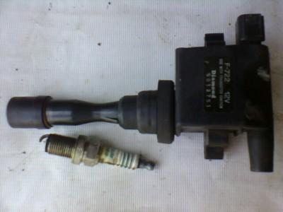

У меня в данный момепт такае же херня, шли пробои между свечой и ВВ проводом в корпус, заехал в сервис, проверили диагность с отключением каждой форсунки и определил, что надо достать свечу из 5-го цилиндра, такого я еще невидель, свечу замена, наконечник катушки почистил ножом из внутри и смазал герметиком (dielectric crease, item 80150, производитель Permatex), сразу почуствовал разницу, теперь хочу все свечи посадить на герметик. Может кому поможет, мне помогает.

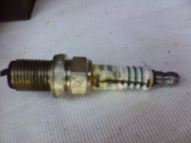

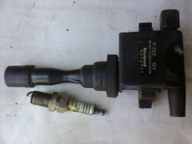

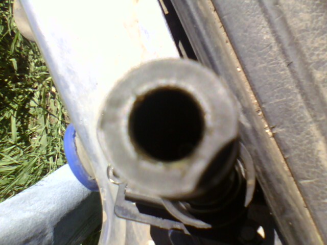

Ариф писал(а):У меня в данный момепт такае же херня, шли пробои между свечой и ВВ проводом в корпус, заехал в сервис, проверили диагность с отключением каждой форсунки и определил, что надо достать свечу из 5-го цилиндра, такого я еще невидель, свечу замена, наконечник катушки почистил ножом из внутри и смазал герметиком (dielectric crease, item 80150, производитель Permatex), сразу почуствовал разницу, теперь хочу все свечи посадить на герметик. Может кому поможет, мне помогает.
Хочу закрепить, выше мною написана была теория, вот теперь выкладываю фотки. Теперь мне очень интересно узнать ваши мнение по этому поводу. Мне не понятно, почему это происходит.

Ариф, немного отдалились от темы акпп.
ЗЫ: У вас катушка скорей всего умерла.
