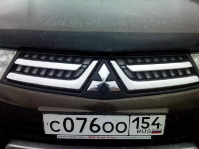

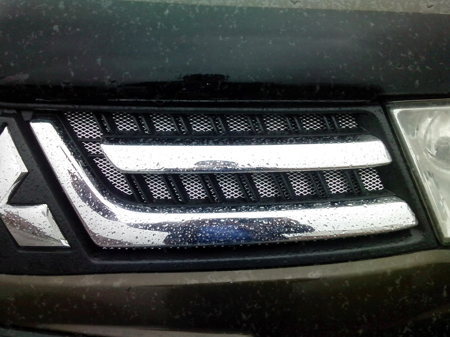

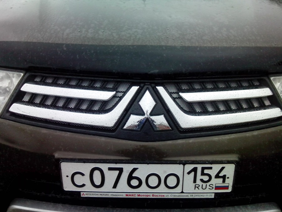

Всем привет ! В выходные с сыном поставил сетку. Пришлось немного повыёжкиваться. Купил китайскую алюминиевую размером 33*100 см не самую мелкую, у нас цена 500 рублей (не крашеная). Хватило на верх и низ. С верхними ноздрями проблем не было, низ снимал без демонтажа нижней накладки. Засада была только с тем, как вывести из щели между бампером и усилителем бампера верхние два уса решетки (они насквозь прижимаются двумя болтами к усилителю вместе с бампером (те самые два болтика, что под рамкой номера). Пришлось сначала снять пластиковую деталюшку - по виду как отсекатель воздуха (на двух клипсах держалась), которая стоит слева от радиатора (по ходу движения), на ней крепиться жгут проводов, который тоже нужно отсоединить. Потом, чуть сдвинув в сторону левого крыла и чуть отогнув пластик нижней накладки, вынуть решетку стало проще. Решетка выщёлкивается внутрь, потом внутри поворачивается и вынимается спокойно по диагонали в полученную "дыру". Держатели шланга омывателя фар я снял с решетки и закрепил на шланге. Места, где они стояли хорошо видны по потёртостям. Потом, при сборке мне так проще было защёлкнуть держатели на место. Крепил сетку как все - на хомуты. Результат мне понравился, всем удачи

Всем привет, тоже поставил сеточку (черную), начал с низу: открутил защиту 4 болта, обклеил бампер маляркой, и подгонял по размерам с наружи (да сетка с наружи) но для эстетики затяжки затягивались из под бампера.
С верхом сначала помучался, а потом понял, что все элементарно и необходимо просто импульсными движениями тянуть на себя ближе к значку, 2я снимается проще!
СОВЕТ: после установки сетки в ноздри, не поленитесь перед установкой ноздрей обратно выньте из них клипсы крепления резинки, т.к. потом в установленные ноздри одевать резинку без клипс хре*н там, проще снятые клипсы одеть на резинку, а потом уже защелкивать в установленные ноздри.

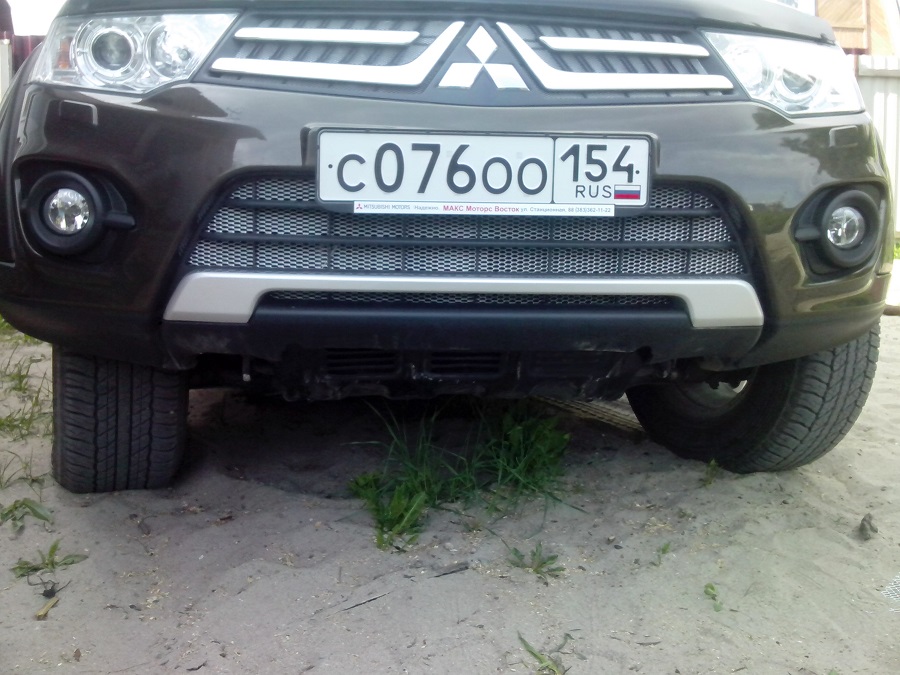

Поставил сетки за 400р. нижняя и верхние за 300р.,это стоимость сеток.Просто наслаждался от установки,как всё просто.Я уже ставил на 2012год.Снимается всё целиком,от фары до фары верх+бензинка,там кулера нет в низу.Сетки верхние закрепил на саморезы, которые крепят хром на решётках,низ вообще супер.Была решётка 110смХ33 ,не нашёл ножниц и просто отрубил 4 угла у сетки топором...всё.Вот как выглядет,даже совсем низ захватил.Сетка сфотана так специально,если смотреть прямото практически всё ровно.

Да была и чёрная и т.д.Покупал на горской в шатуне,в двух местах продаётся.

А низ решетки я так понял ты через стяжки прикрепил?

ну да,хомутики чёрные купил,правда как ты её туда толкать будешь,у тебя же дизедь,кулер мешать будет

Никаких проблем не будет http://pajero4x4.ru/bbs/phpBB2/viewtopi ... 3#p1939433drozd272 писал(а):ну да,хомутики чёрные купил,правда как ты её туда толкать будешь,у тебя же дизедь,кулер мешать будет
