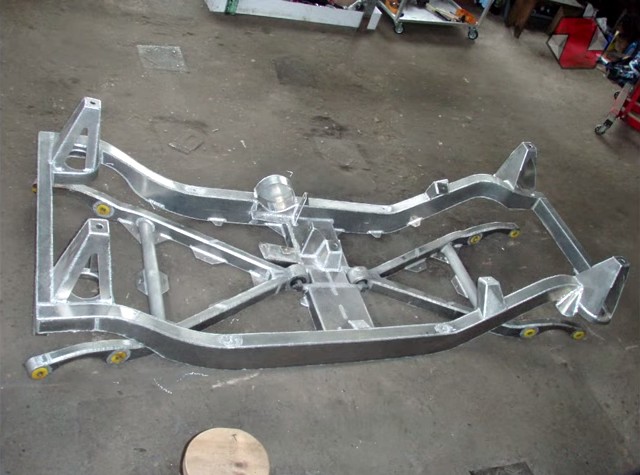

"гибрид а-образника с клюшками" называется дышло.МШУ писал(а):Здесь- гибрид а-образника с клюшками и тяга Панара.youalexx писал(а):дизайн нравится, но это видимо от чего-то английского, типо дефендера

ЕМАЕ! Пишите, братцы, пишите! Я столько чудес не видал, и где посмотреть не знаю. Еще и с пояснениями! И ссылками не забывайте сдобрить!

Паша,ткни пальцем,где под определением "дышло" именно а-образник с ДВУМЯ болтовыми соединениями на каждом конце.ruber писал(а):"гибрид а-образника с клюшками" называется дышло.МШУ писал(а):Здесь- гибрид а-образника с клюшками и тяга Панара.youalexx писал(а):дизайн нравится, но это видимо от чего-то английского, типо дефендера

раймпель. шасси автомобиля. 3.2.4 подвеска с дышлом стр. 154МШУ писал(а): Паша,ткни пальцем,где под определением "дышло" именно а-образник с ДВУМЯ болтовыми соединениями на каждом конце.

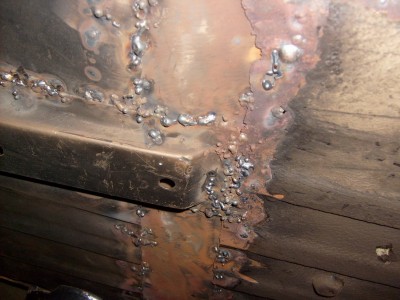

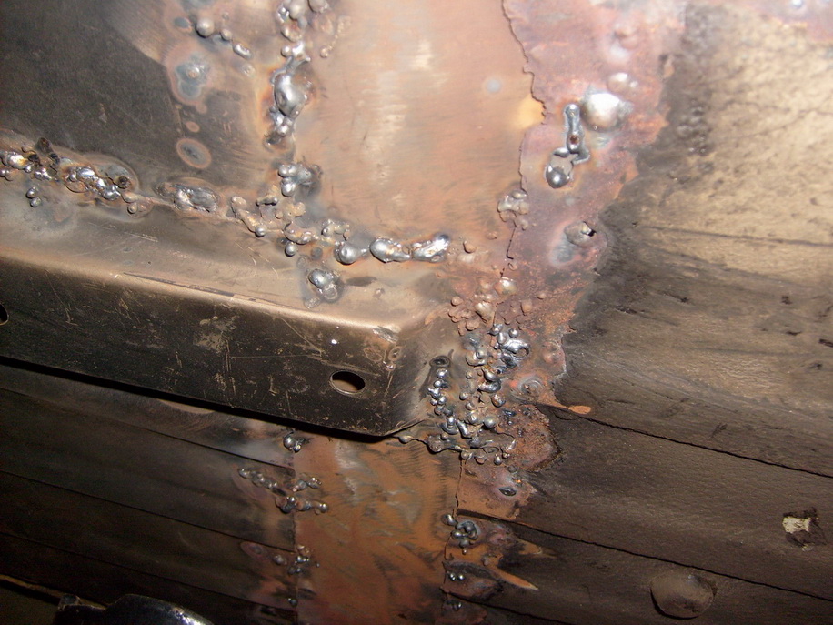

Так ты мало того что неуч, так еще и потолочные и вертикальные швы класть не умеешь?МШУ писал(а):Вот Рубер меня всё в Йорнсен Раймпеля тычет,а сам не снимая кузов 4-линк мастырит....збс,будет правильная геометрия,но сварочкой насрато)
Жди после выходных фото сварных швов.
признавайся, твоя работа?

Ты ёпнулся,конечно не моя)))))).Да и собсна я то не сварщиг,у мну есть специально обученные люди....в сложных местах я тока прихватки ставлю))))ruber писал(а):
признавайся, твоя работа?![]()
Свои коляски-таки да- варю сам......А то что полик снизу можно норм проварить- дык плазма капает за шиворот)))))А по 2 см варить...да ну на! Тока счас вылез из под шевика сваего..тотал ребилд если чо.
Эта,выложи фотку шва верхнего, горизонтального на своей кастомной поперечине к раме,вертикальные не интересуют- их любой молдаван положит.
ЗЫ вот спецом завтра для тебя пару швов снизу положу- не хотел ,думал герметосом замажу,но ,мля,вызов принят)))))
и эта,сам неуч- нереально по букварю на существющую раму с кузовом подвеску строить- всегда будет компромис.....А вообще- практика =критерий истины и неипёт.)))
ЗЫЫ Кстати,по поводу отдельной темы- поддержу!Тока название не Пытливые умы,а Шаловливые руки)))))))
