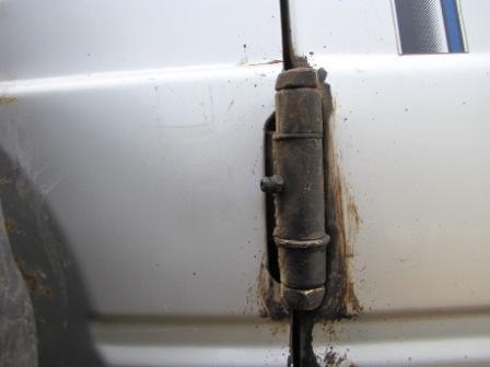

Re: Как смазать петли задней (пятой/третьей) двери на П2?
Самым маленьким шприцом, на 2 кубика, если не ошибаюсь, без иглы, придавливаешь вплотную к дырке и шприцуешь, масло продавливается на ура, течет из всех щелей петли. Немного течет из-за неплотного контакта шприца и дырки, но этого боятся не надо, тряпку просто заранее подложи.
мне с маслёнкам (как на ходавой) достались петли ,при покупке авто! Был приятно удивлён.

Re: петли задней двери на Р-2
Может повторюсь,но на П-1,и на П-2 93г. петли (задней двери)восстанавливал так:Чтобы ничего не сверлить ,на П-2 ось нижней петли вообще лопнула,нагрел автогеном и пока все красненькое все выбивается быстро.Потом сверлом на 10 просверлил уши петли и все вместе,болт от головки блока 2101 гайку снизу, обточил по месту чтобы в кузов не упиралось и все.Кроме этого поставил масленки и теперь проблемы нет вообще,качнул разок шприцем и все,фотку могу скинуть в личку по другому не умею!!!
