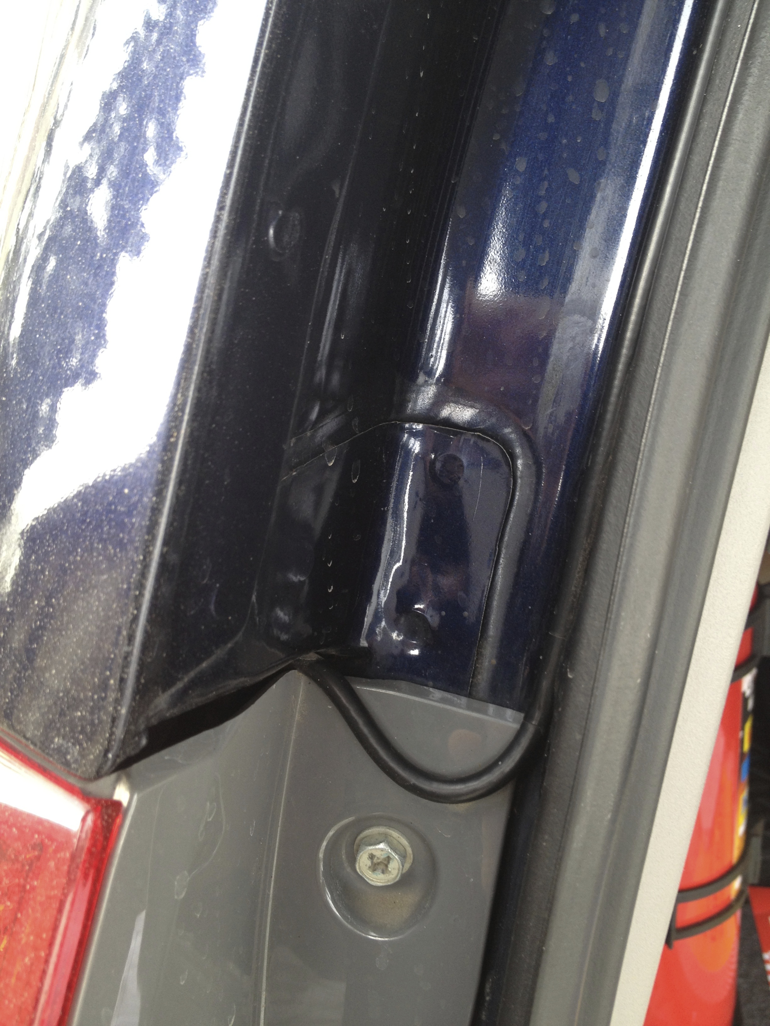

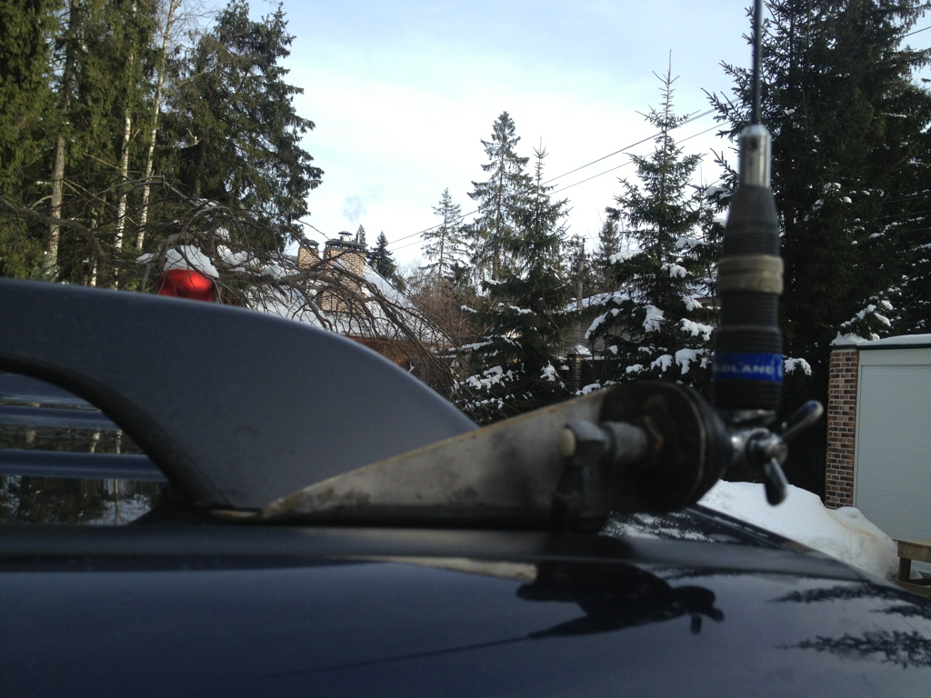

Добавлю, вероятность слышать аэродинамический свист от удочки_14th писал(а):Правильней, все таки, делать сзади: так хлестанувшая антенна не достанет до стекол. ИМХО.black scorpion писал(а):Я буду делать точно так же. Только на передние стойки рейлингов.

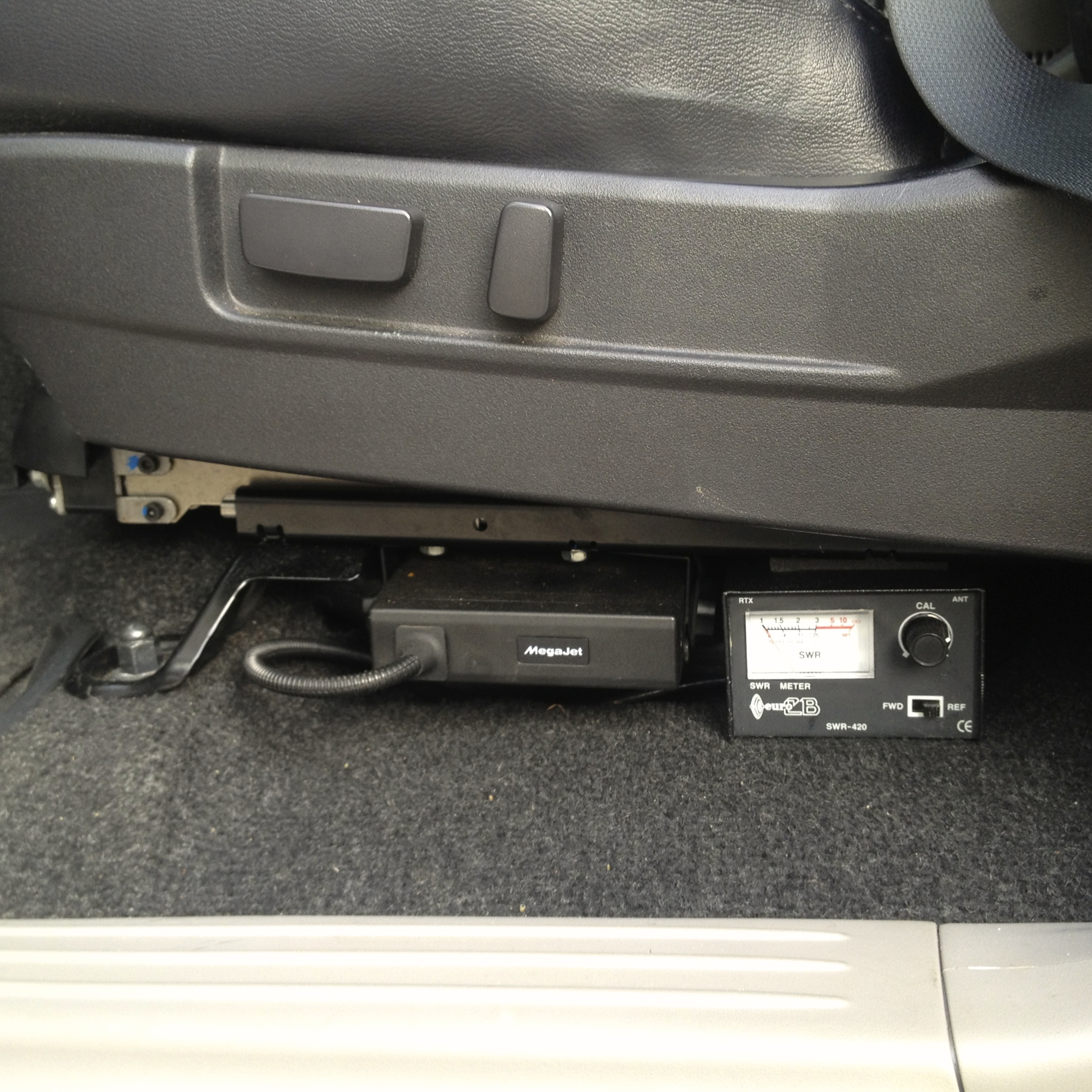

Re: Куда бы рацию поставить?

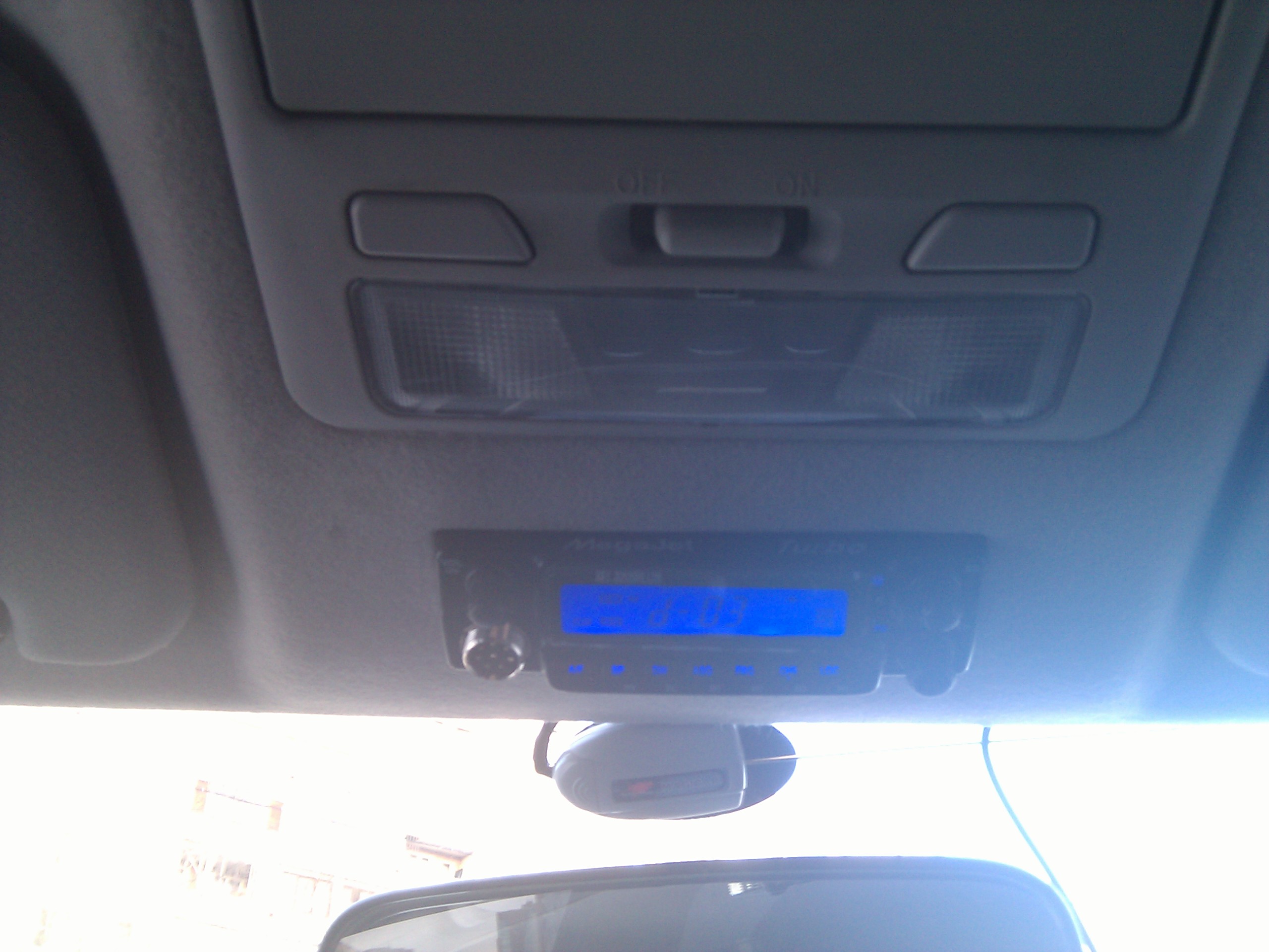

Dimmm
Вот примерно такую установку хочу увидеть у себя со временем.

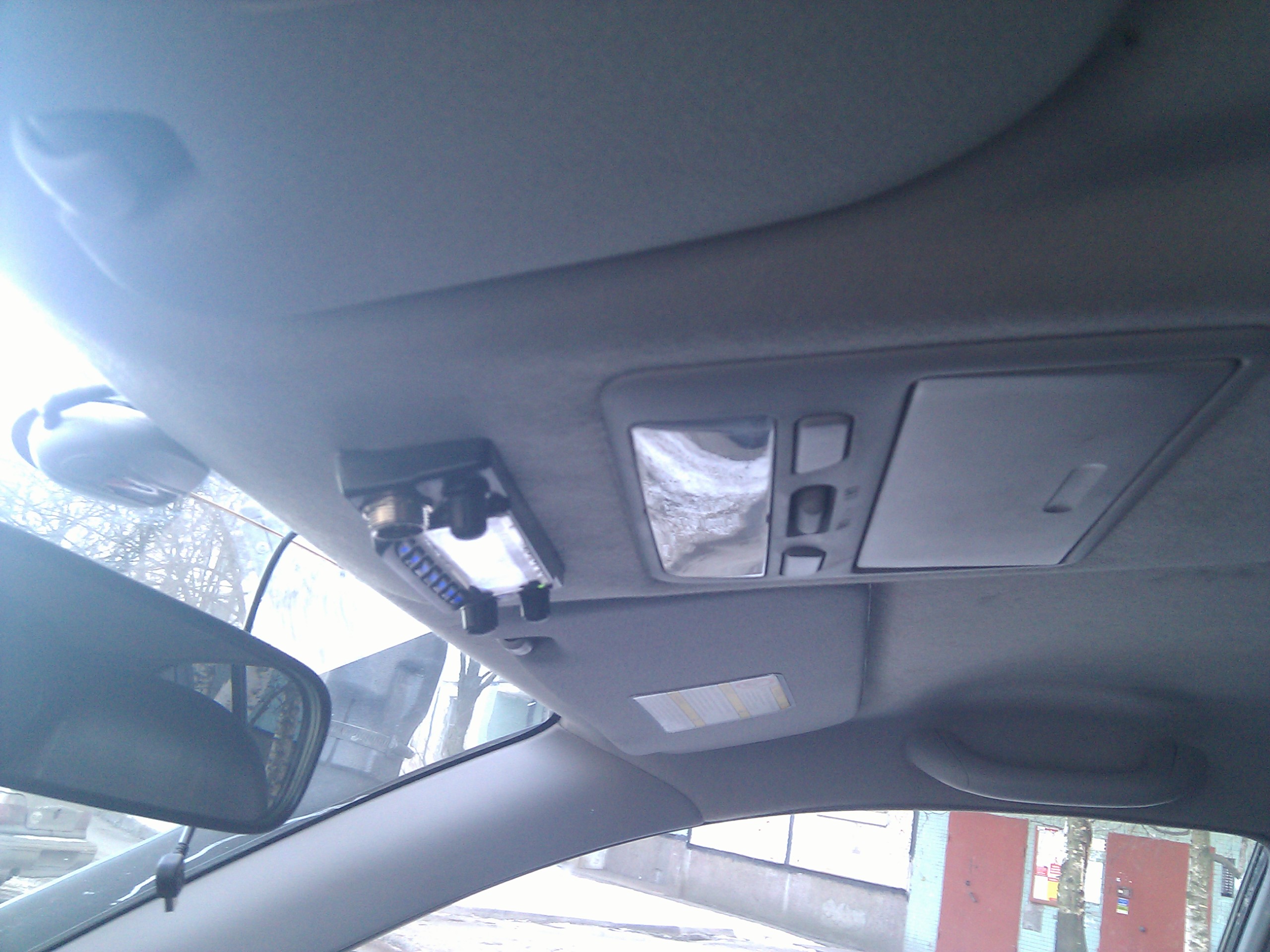

я уже постучался в личку к нему.Dimmm писал(а):ставил Федор78

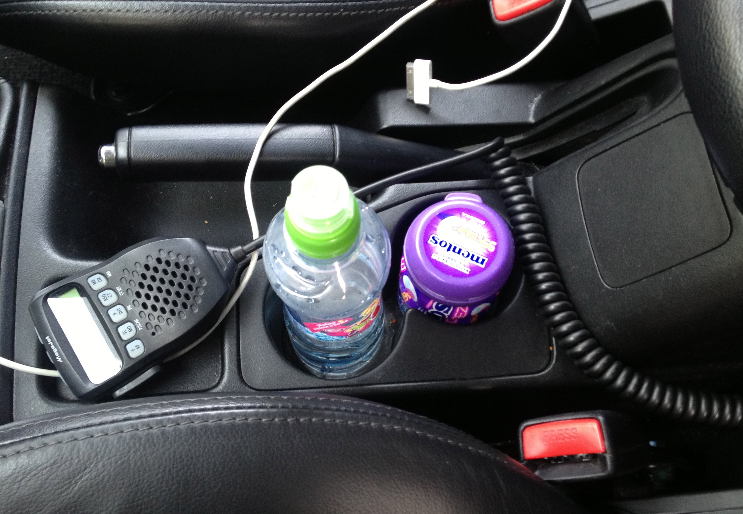

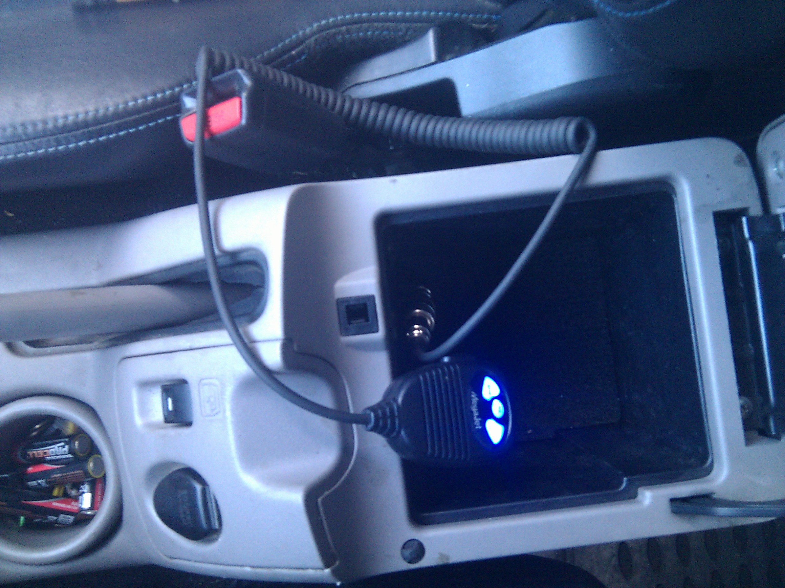

А что за прибор рядом с тушкой рации под сидением? Тангенту чем удлиннял?

avega писал(а):А что за прибор рядом с тушкой рации под сидением? Тангенту чем удлиннял?
Я так и подумал что это он) вот только зачем его так под сидение запихивать и фоткать? Такое впечатление что он там постоянно ездит))))
Да, он там постоянно.Антенна к рации подключена через него,очень удобно! Сверху к нему приклеил полоску поролона, что бы не выскакивал-стоит в распор. КСВ проверить -минутное дело, антенна с кольцами. Если что, подстроить-раз плюнуть!
Сигнал через него нормальный идет?Кондратий писал(а):Да, он там постоянно.Антенна к рации подключена через него,очень удобно! Сверху к нему приклеил полоску поролона, что бы не выскакивал-стоит в распор. КСВ проверить -минутное дело, антенна с кольцами. Если что, подстроить-раз плюнуть!
Саша, это конечно познавательно, и мне например очень интересно (как электронщику) но надо ли так сложно? далеко не все поймут и будут строить графики. Ну и потом, автор, при всём профессионализме подхода, не сказал, что потом с этими графиками делатьSNOOPER писал(а):ВИДЕО
Но про калибровку прибора - правильно!
Для обычных пользователей, не залазящих за пределы дальнобойной частоты 15АМ, и даже не знающих, как на их радиостанции переключаются сетки, можно делать всё проще. Настраиваем минимум на пятнашке и забываем.
Добавлю от себя, что если антенна никак не хочет настраиваться ниже 1.5, смотрим контакты в разъёмах и гальваническую связь компенсационной катушки со штырём на антенне. Очень часто в этом месте даже у Леммов (которые сейчас почти все китайские) всё болтается как х... в стакане и не контачит ))
И прежде чем кусать, пробуем штырь сперва выдвигать. 1 сантиметр часто даёт ощутимое изменение. Если при вытаскивании штыря КСВ падает - меняем штырь на более длинный, если поднимается - кусаем. Но по 1 см., не больше. Потому что всегда нужно иметь в виду, что с каждым откусанным сантиметром можем получить ощутимый резкий скачок КСВ вверх.

Скажите. При ПРАВИЛЬНОЙ установке антенны "корпус" антенны должен обязательно сидеть на "корпусе" машины?
