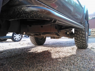

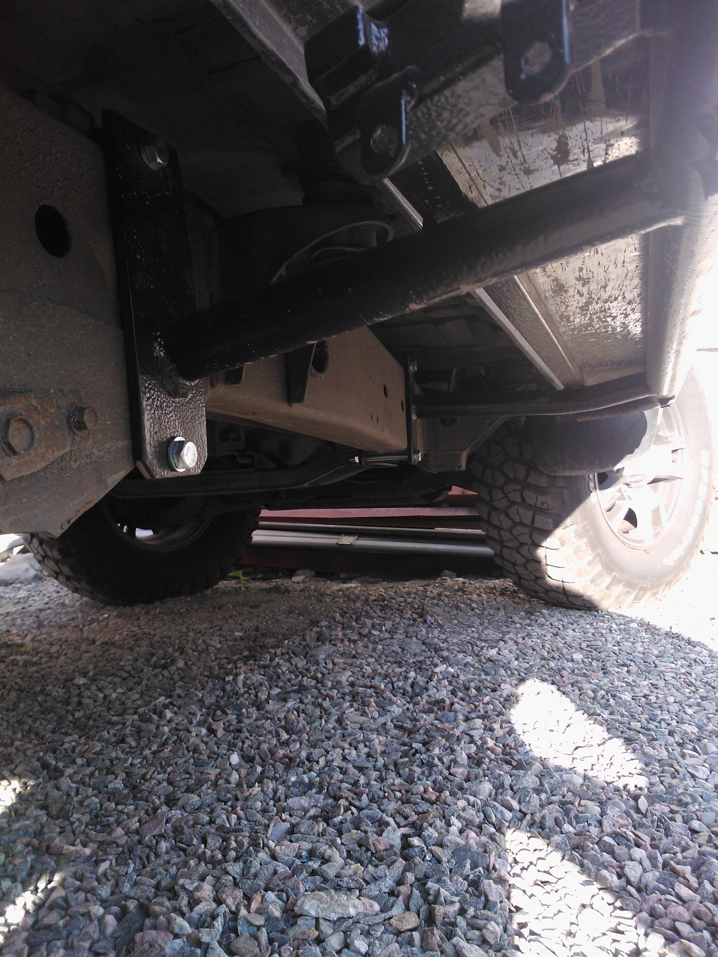

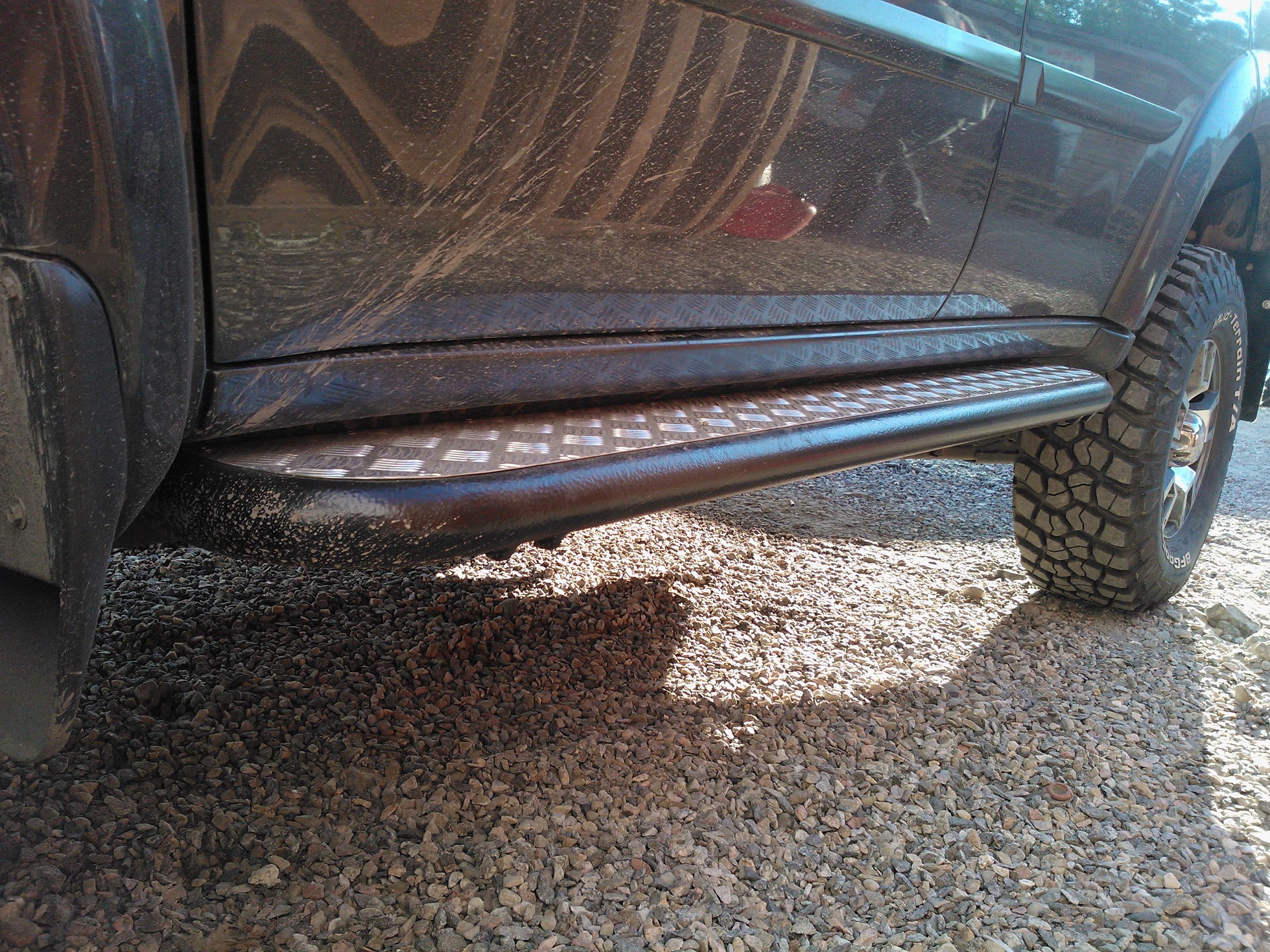

MamaRocha писал(а):Поставил себе силовые пороги в клубном сервисе...
Выглядят очень массивно и надежно, 3 опоры на раму, крепления на раму висят как мне кажется низковато, однако это не самая низкая точка у автомобиля, да и вообще эти пороги ниже стоковых, сразу же захотелось немного лифтануть подвеску.
В качестве подножек пользоваться очень удобно, отчищать обувь топая по ним тоже супер.
Единственное есть претензии к упорам для хайджека они кривовато приварены и наклонены так, что казалось бы могут способствовать наклону рейки в сторону авто, сервисмены согласились что это косячок, но при этом ответили что при работе негативно не скажется...
По этому случаю прикупил Хайджек 485-й, пробовал потренироваться... стремно... рейка на втором качке захотела помять дверь, ввиду 20-ти градусного мороза тренировку прекратил до лучших времен, так как сложно соблюсти все меры предосторожности и делать все 5 раз отмерив.

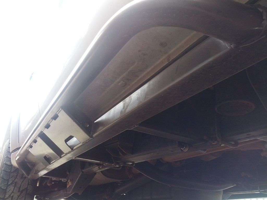

MamaRocha писал(а):
Мне пороги очень нравятся, но на одном из форумов сильно раскритиковали стремянки крепления к раме которые вместе с болтами висят на пару сантиметров ниже рамы, хотя все равно это не самые низкие агрегаты.
Кто раскритиковал то? Рок -кроулеры? ::-D: Хрень полная,забей)))))( углы ,если только под 45 гр .подпилить)
Мне вот ,единственное непонятно,на чем внутренний край алюмишки висит,...в воздухе???
Что мешало Топору профиль вдоль кинуть и люминь приклепать...консольно же висит и болтацо будет....Лёха,в тыкву сварщику!))))) :*VICTORY*:

МШУ писал(а): Кто раскритиковал то? Рок -кроулеры? ::-D: Хрень полная,забей)))))( углы ,если только под 45 гр .подпилить)
У меня тоже при просмотре фоток такое ощущение сложилось что люминь как-то не надежно висит, но на деле он не такой уж и тонкий, многие защиты из такого делаются, по крайней мере при отбивании подошвы все очень монолитно звучит), ничего не прогибается, да и к опорам на раму люминь прикреплен заклепками. Хотя наверно если умудриться и налететь на пенек аккурат в алюминий его наверно и вырвет... Под 45 градусов там места почти нет подпиливать да и не сильно это коряжники спасет))

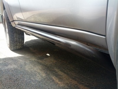

Перестал возить стремянку для жены ::-D: (olegro :;-): )
Саша МШУ спасибо огромное

А что это за странный порог на 2-й фотке? какой-то обрубленный сзади? на других фотках такого не замечено... или это и есть старая стремянка?
Зима: Hercules avalanche x-treme 265/70/17
Лето: BFG MT KM2 265/70/17
Свят
Сообщения: 6581
Двигатель:: дизель
Откуда: Калининград
Откуда: Мурманск
Благодарил (а): 438 раз
Поблагодарили: 1135 раз
Re: Силовые пороги, подножки на НМПС
Сообщение Свят »
MamaRocha писал(а):А что это за странный порог на 2-й фотке? какой-то обрубленный сзади? на других фотках такого не замечено... или это и есть старая стремянка?
::-D: Это по моему заказу так *отпилили* при изготовлении.
Выхлопная труба там будет.....

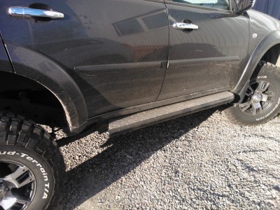

Тоже приобщился :)
NMPS 2013; 3,0 бензин; instyle; IRONMAN
