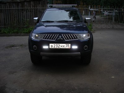

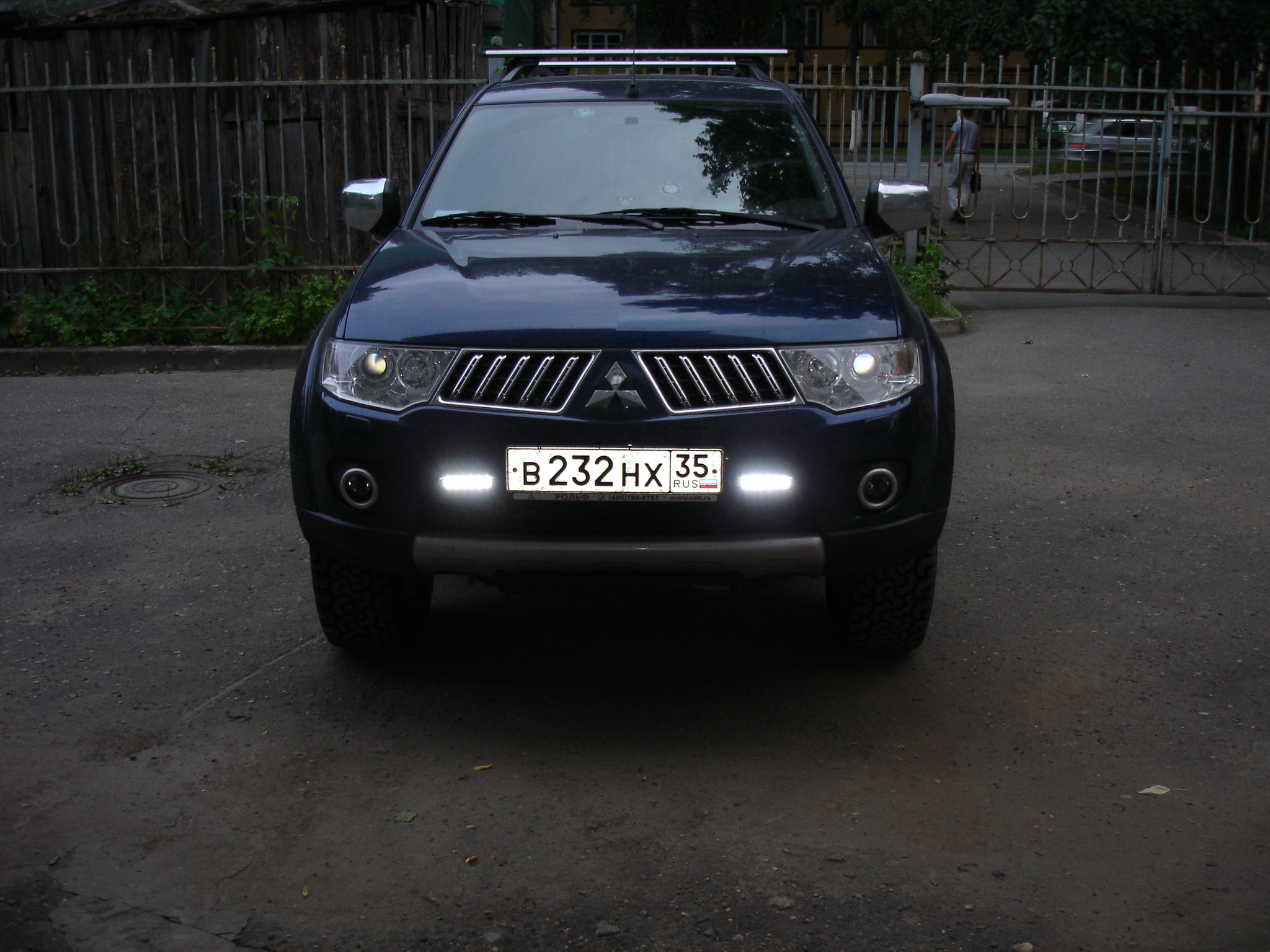

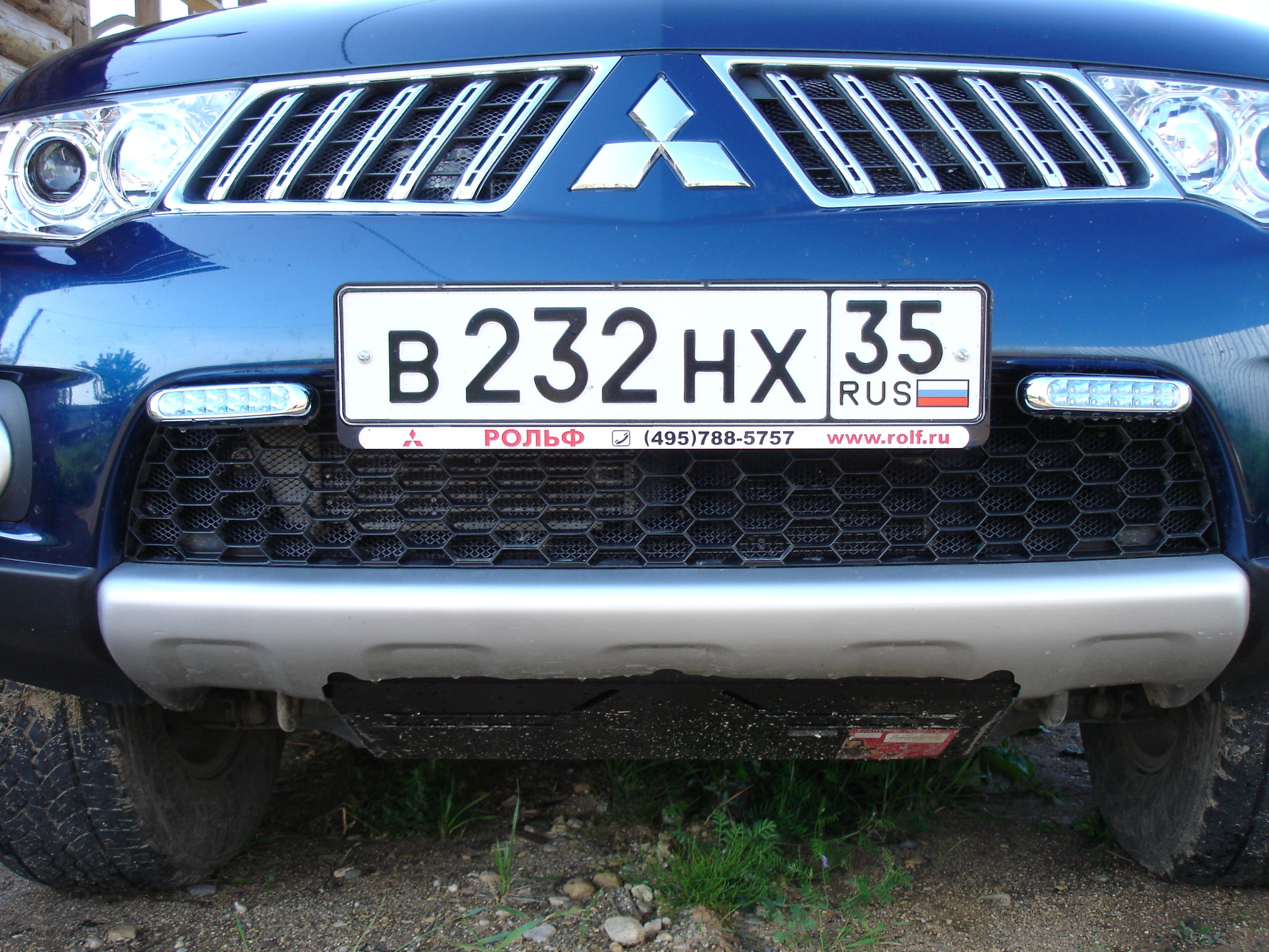

Вот и я поставил себе ДРЛ на новый спорт, после неудачного эксперимента с китайскими поставил Philips на 8 диодов. Светят они просто отлично, гораздо лучше китая, и свет белый. Ставил по гостовским размерам. Расстояние между ними 67 сантиметров.
Вот фотки:
Издалека в солнечны день. Фотик почему то съел их яркость, она на самом деле сильно больше.
При включении габаритов свечение приглушается.
Монтаж. Вид спереди.
Очень доволен как получилось, хоть и проковырялся полдня, теперь можно свободно ездить с автосветом.
Вот фотки:

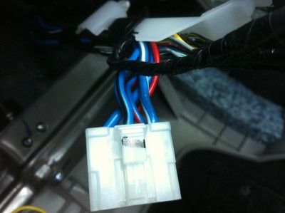

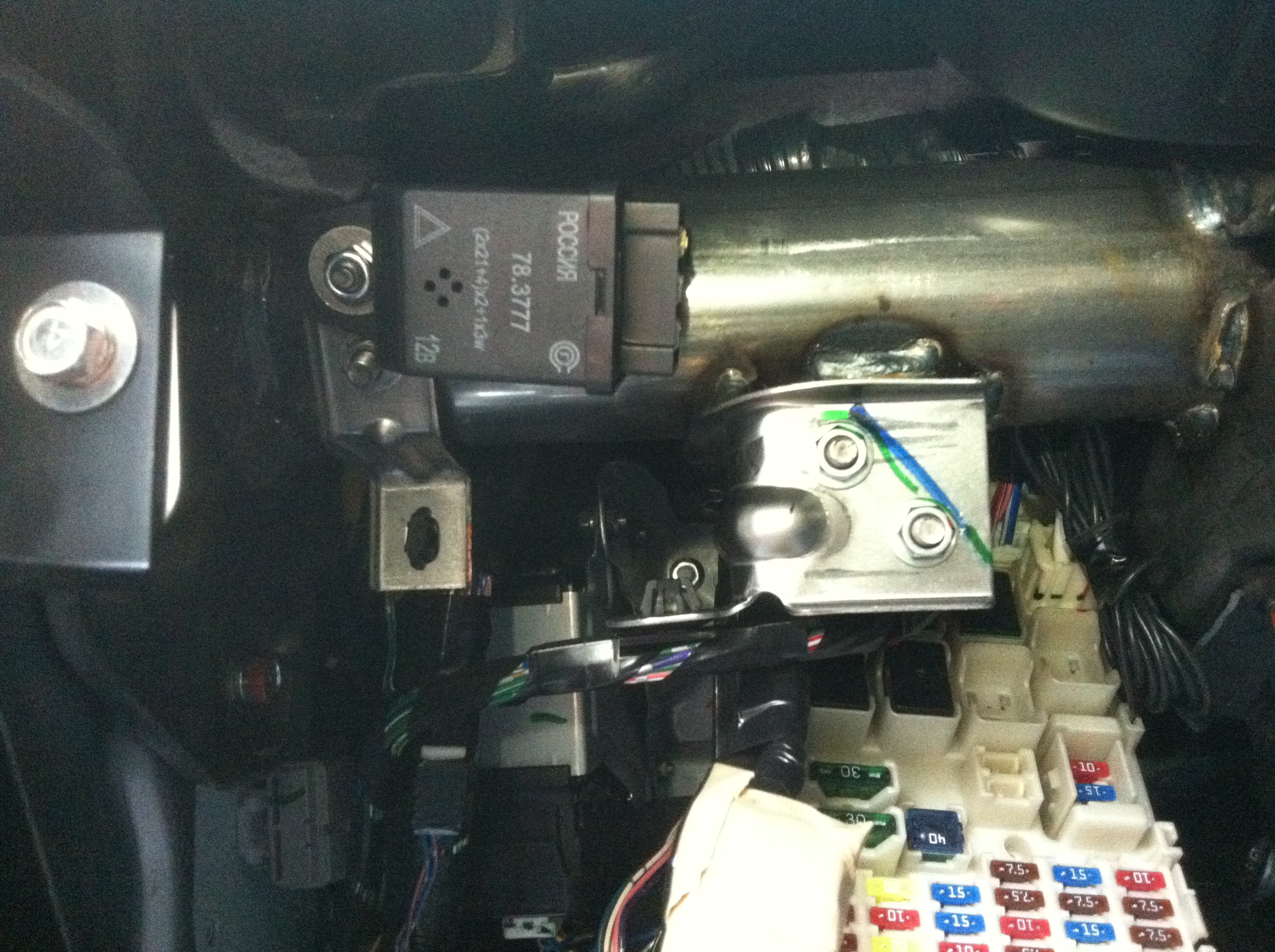

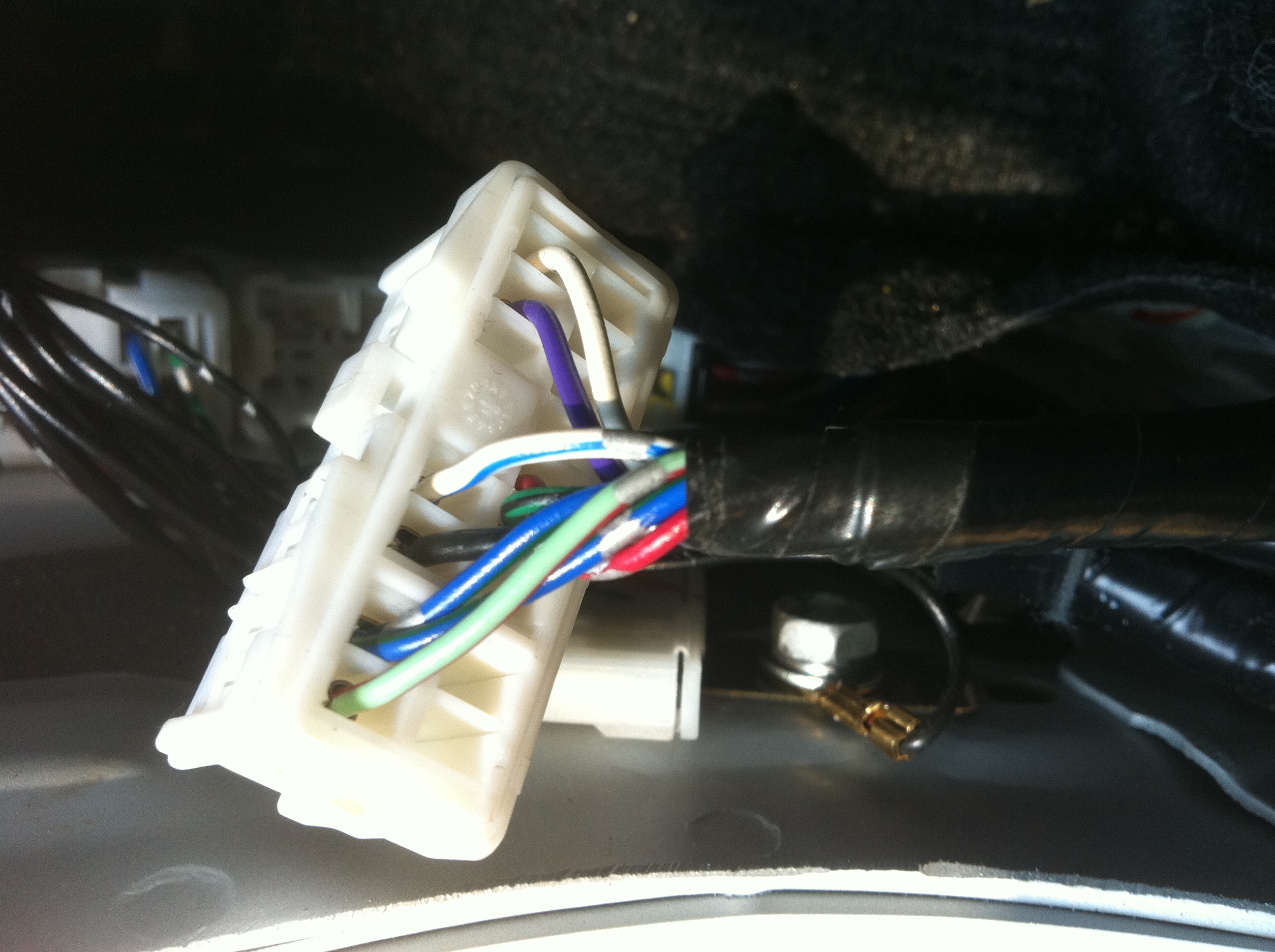

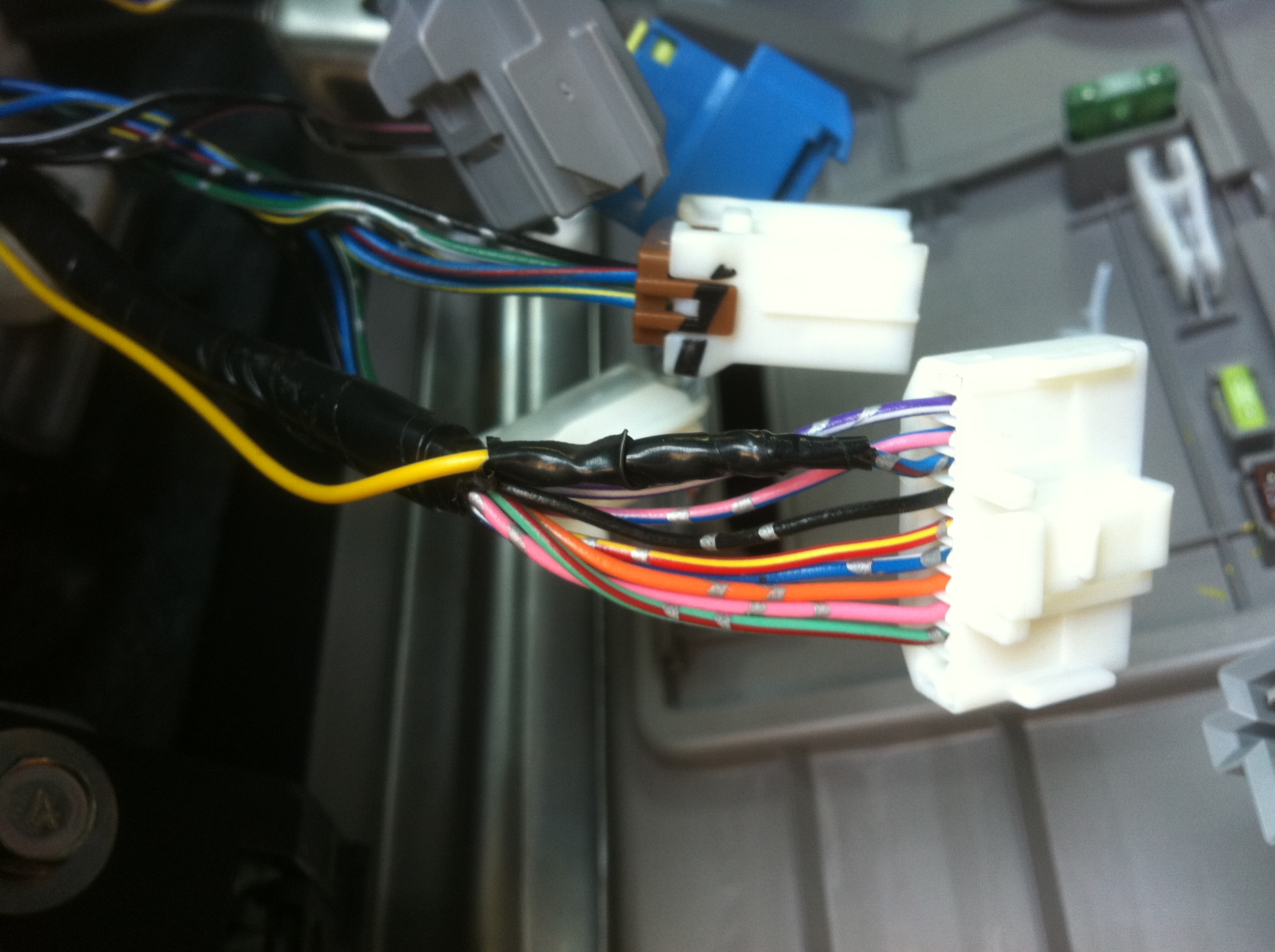

Поставил ДРЛ как у Дмитрия.
Покупал независимо от него, но то же самое изделие.
Дмитрий же и сподвиг меня на подключение к реле дальнего света, а не к каждому проводу по отдельности.
Светодиодный колхоз меня изначально не прельщал. А этот контроллер работает просто изумительно.
Вощем снимаем подрулевую панель - 4 самореза, опускаем ее вниз, отключив все разъемы (они все разные, поэтому с подключением проблем не будет)

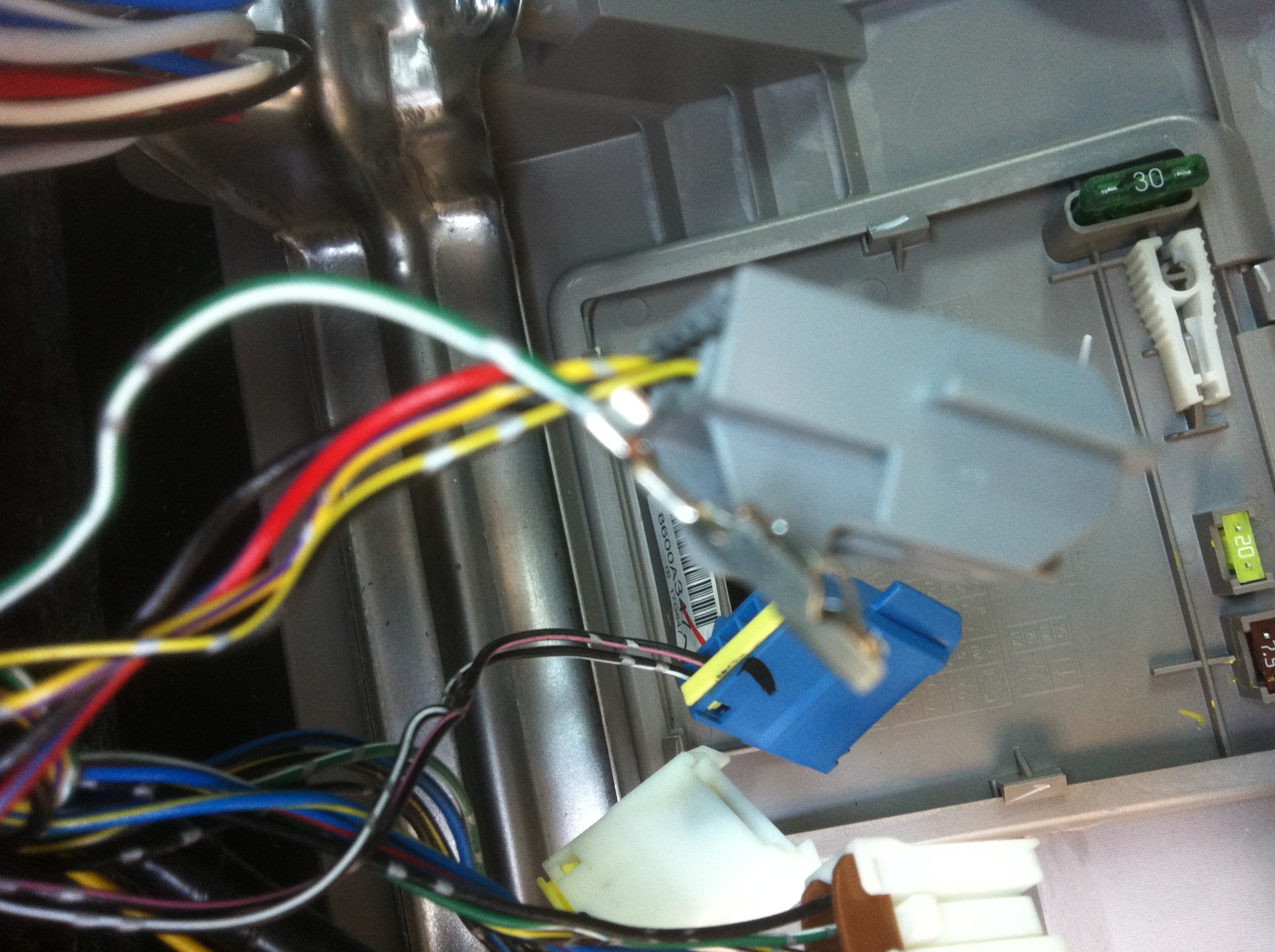

Re: Куда поставить DRL?
продолжение

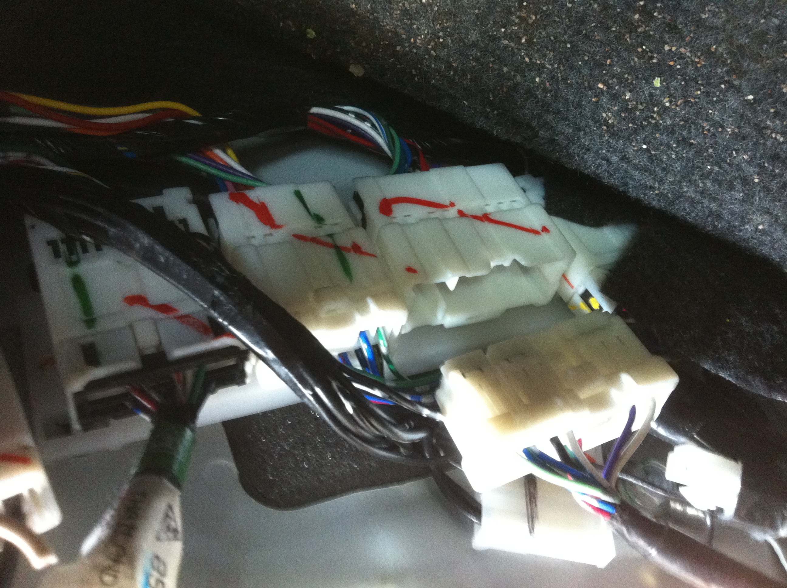

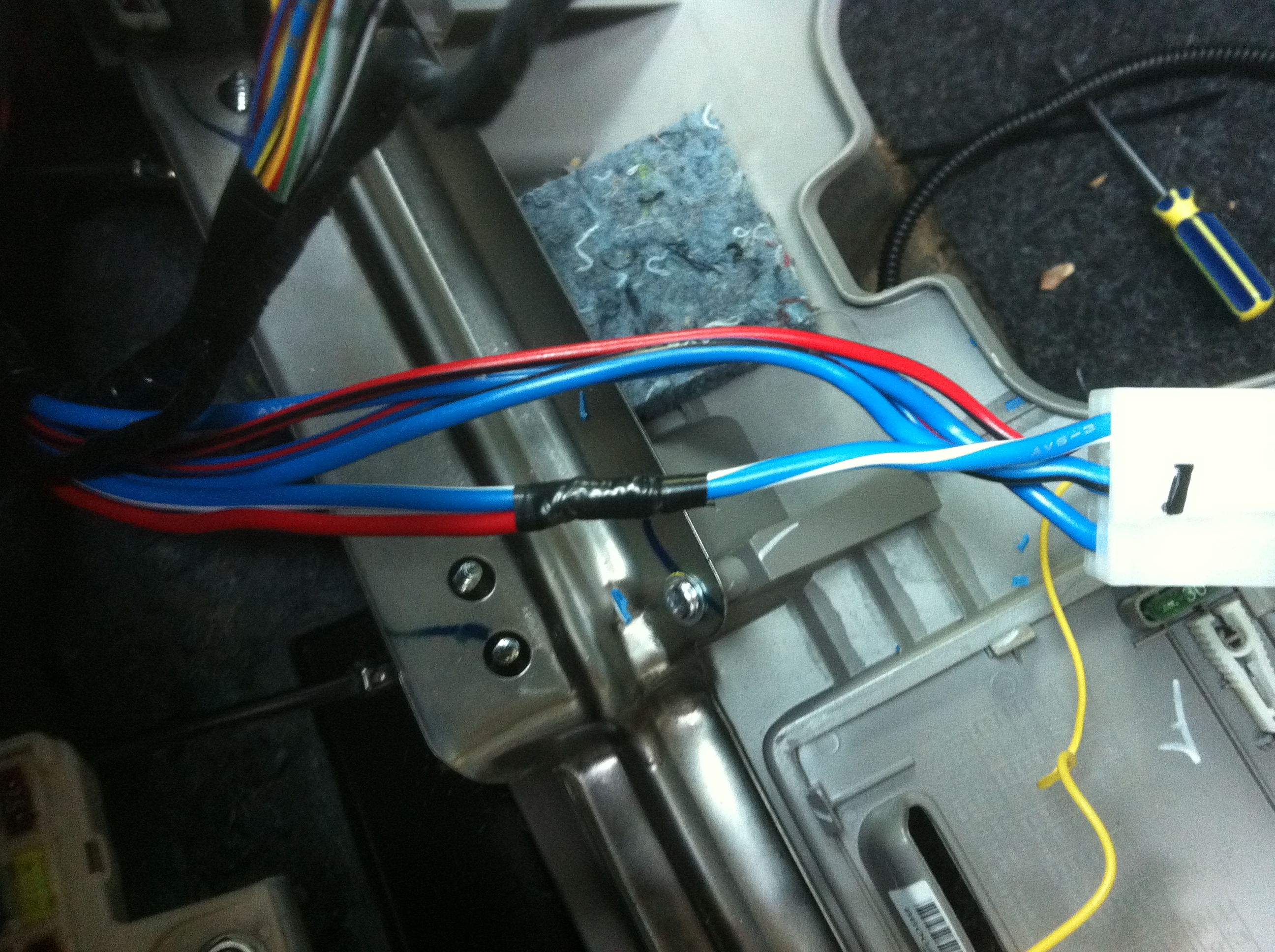

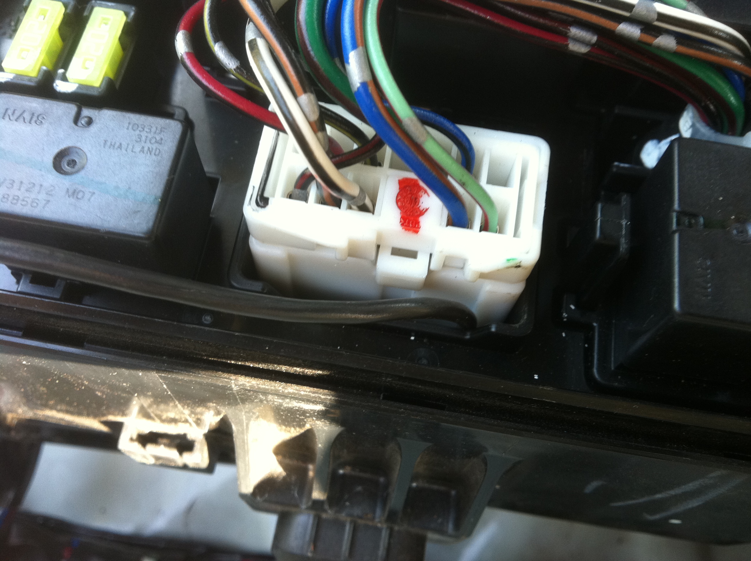

сигнал с габаритов зял с разъема блока корректора фара (кмк). Этот серый разъем был прикреплен каким то типа пластырем к основному жгуту и не использовался, потому как у меня ксенон. А вместо него у меня разъем такой же конфигурации другого цвета и всего с двумя проводами на заглушку, где без ксенона ставиться блок корректора фар.
Последний раз редактировалось ВИЙ 28 авг 2011, 09:58, всего редактировалось 1 раз.

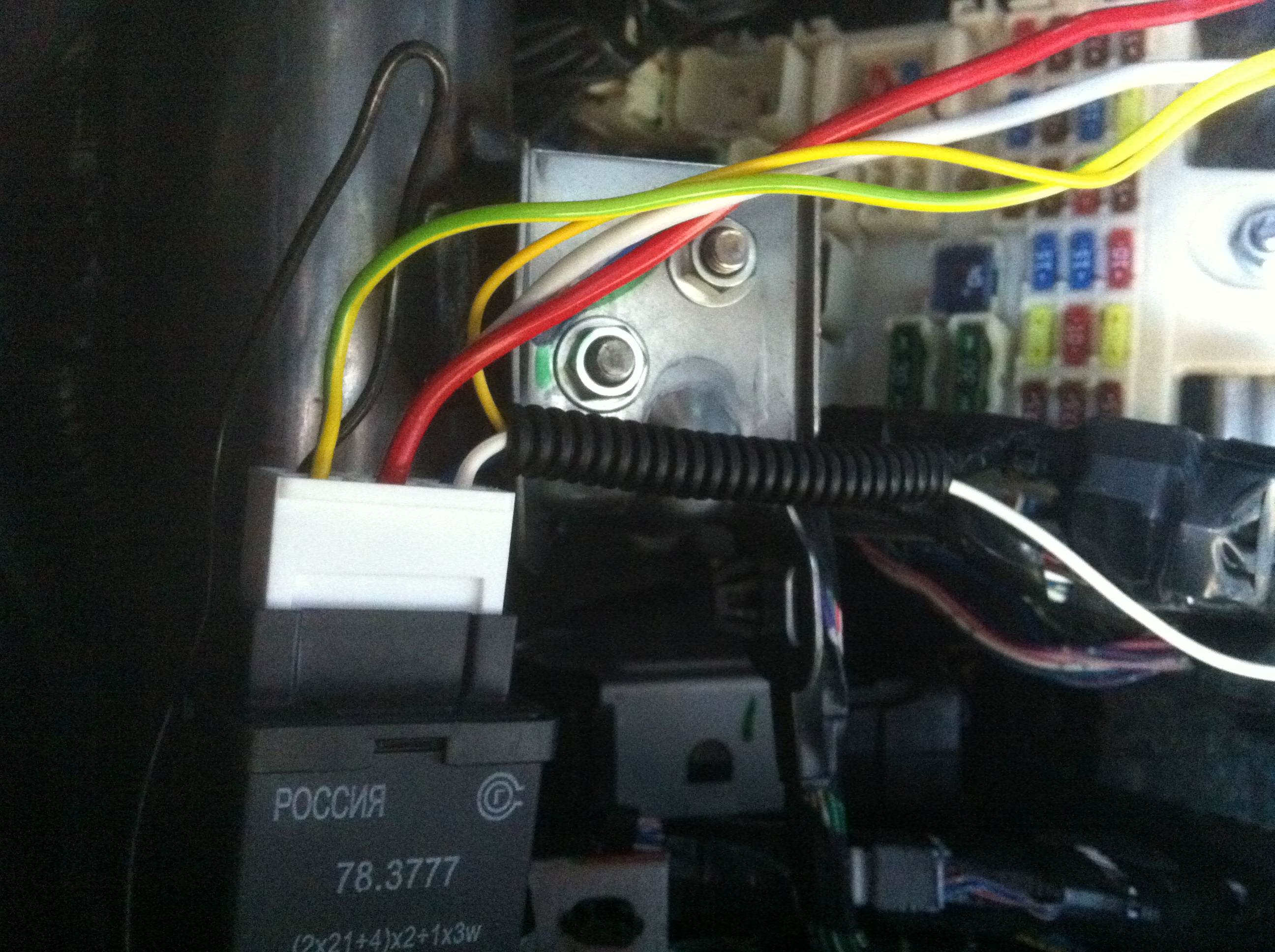

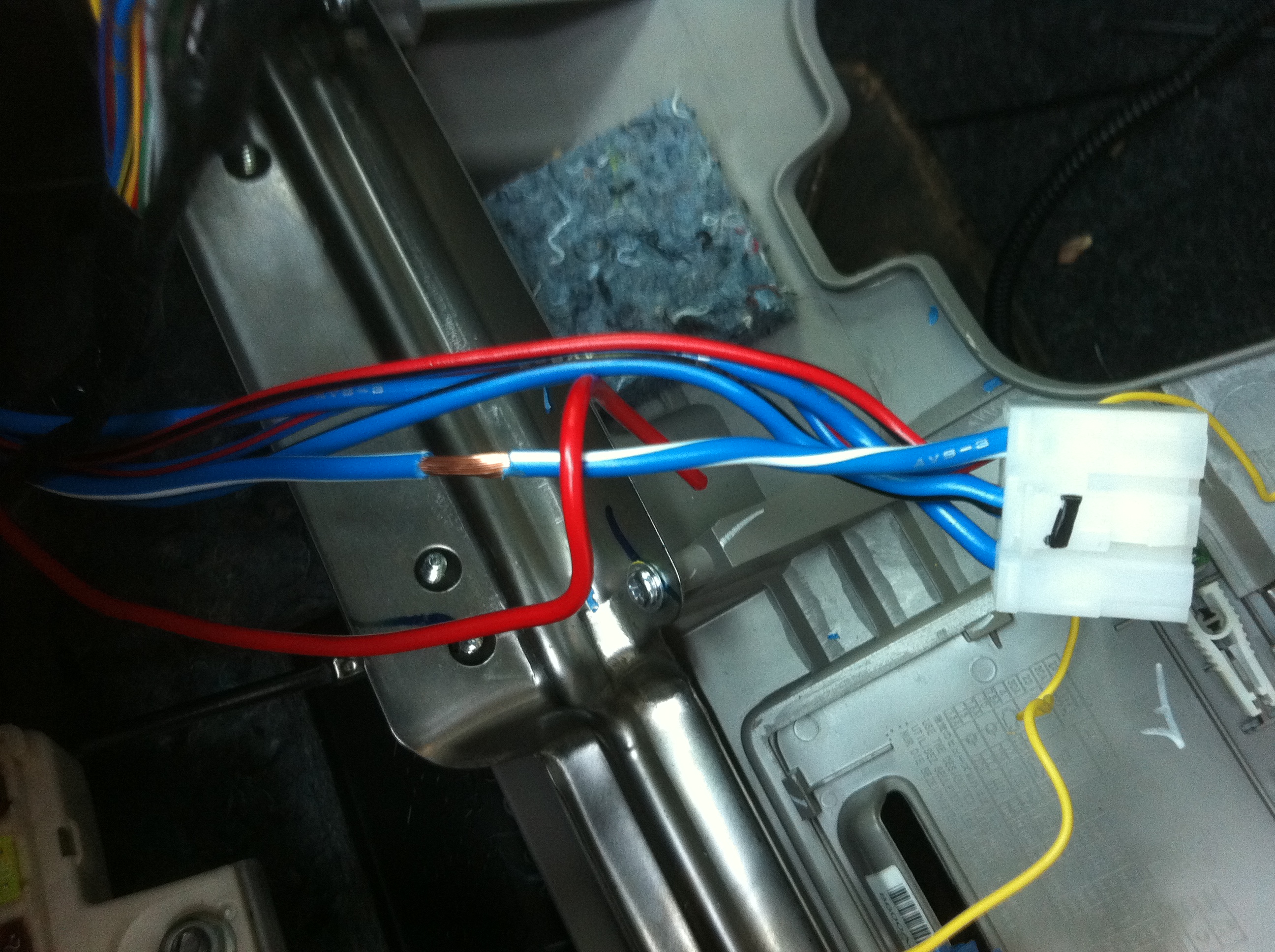

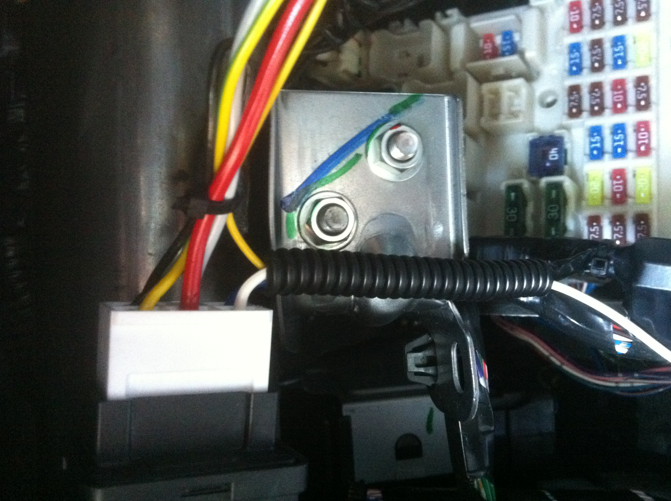

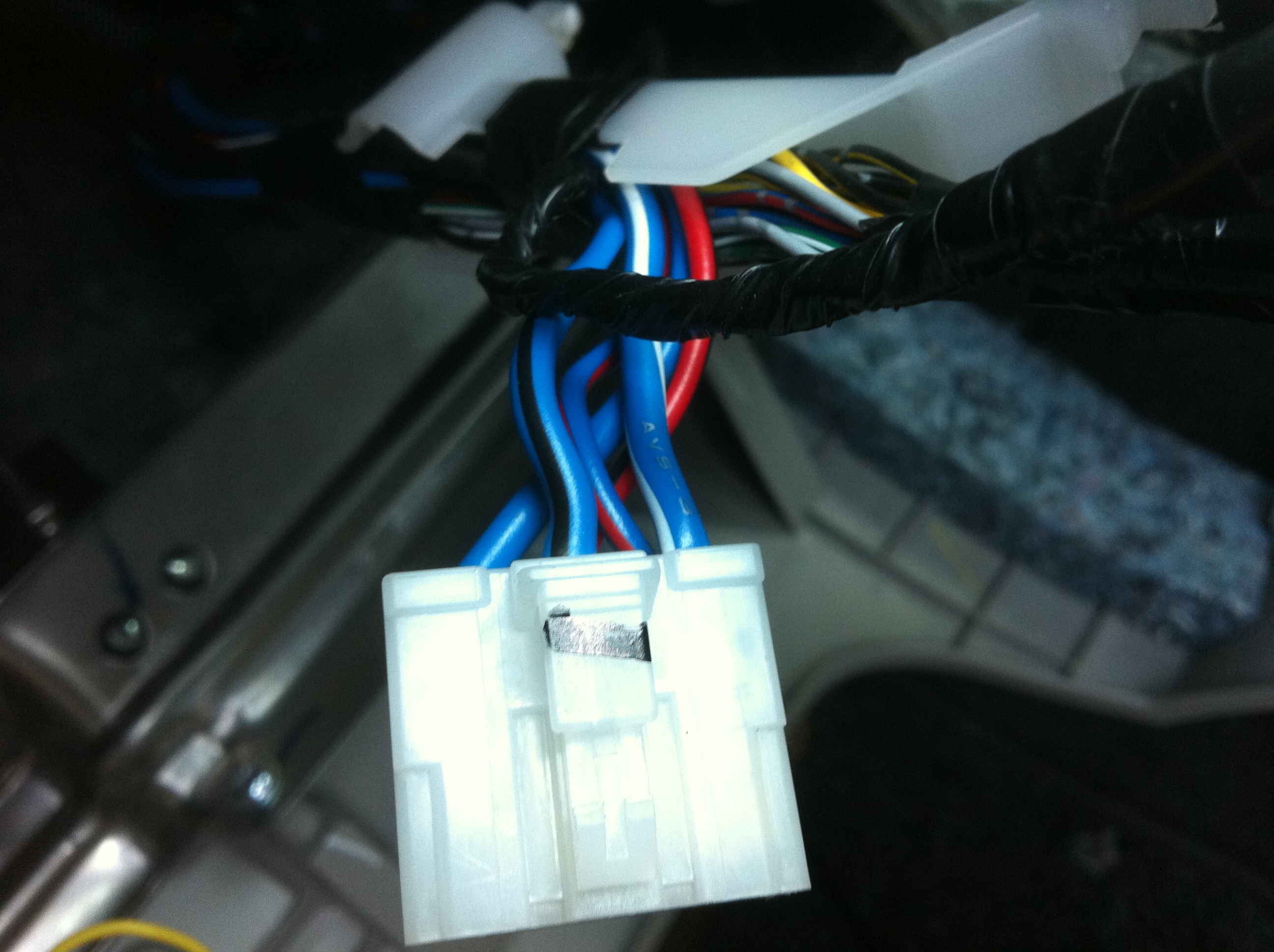

Ну вот. Масса, габариты, питалово контролера подключены.
Сигнал с датчика скорости взял по рекомендации Дмитрия
- Вложения
Последний раз редактировалось ВИЙ 28 авг 2011, 10:08, всего редактировалось 1 раз.

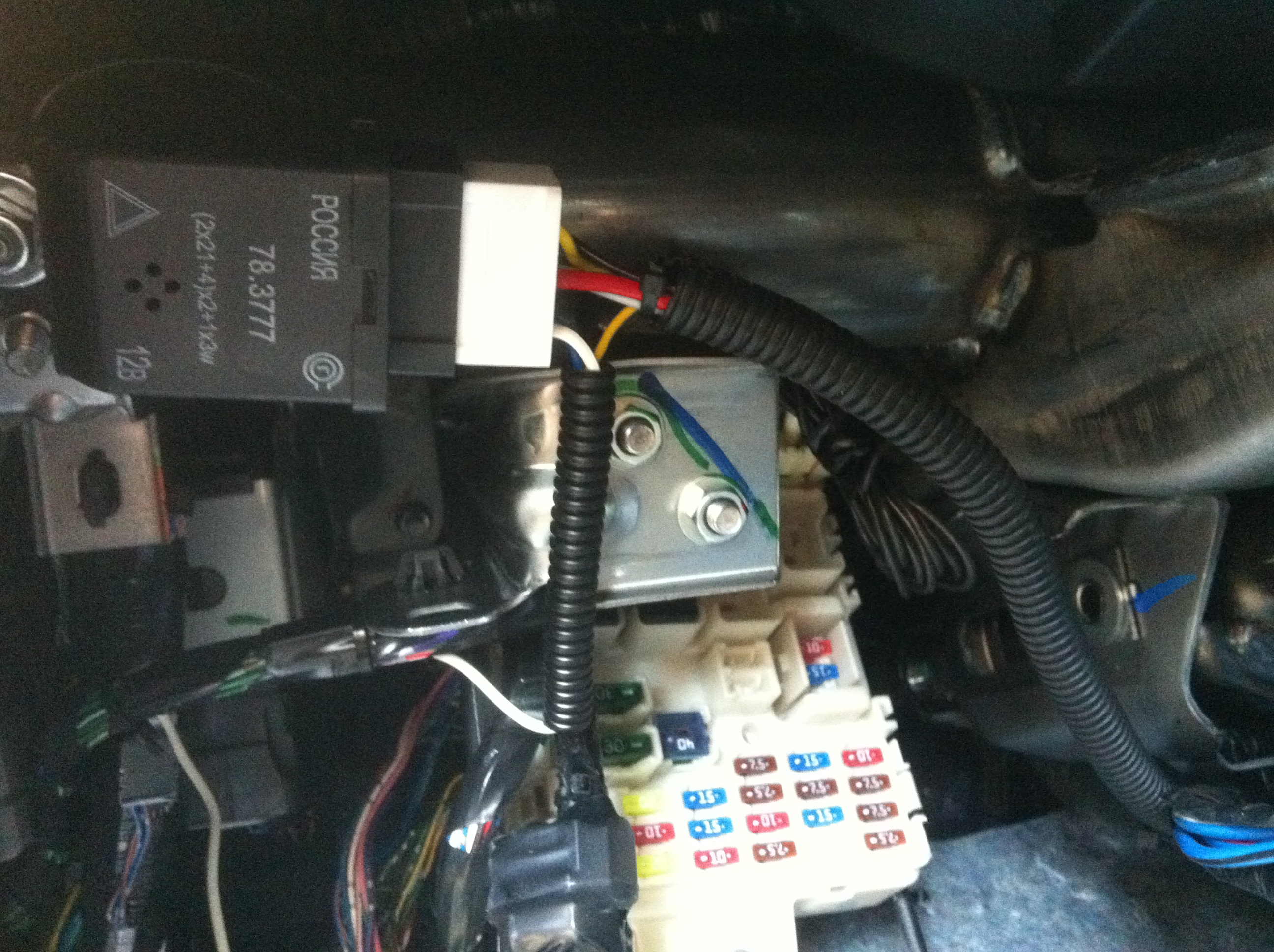

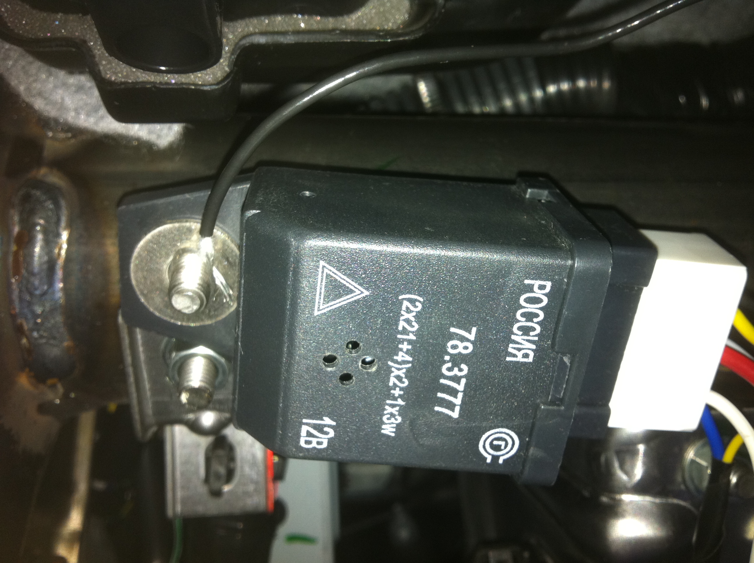

Ну вот. С сигнальными разобрались. Осталось основное питалово для фар и собственно фары. Поскольку я уже до этого протянул датчик температуры и один силовой провод под капот, то мне ОЧЕНЬ не хотелось проделывать эту процедуру повторно для протяжки еще и основного питалова для фар. Снял кожух рулевой колонки вызвонил питалово на замок зажигания снял пластиковый кронштейн крепления жгута, размотал там изоленту и в месте, где была изолента подпаял основное питалово. Собрал в обратном порядке - и ниче не заметно
- Вложения

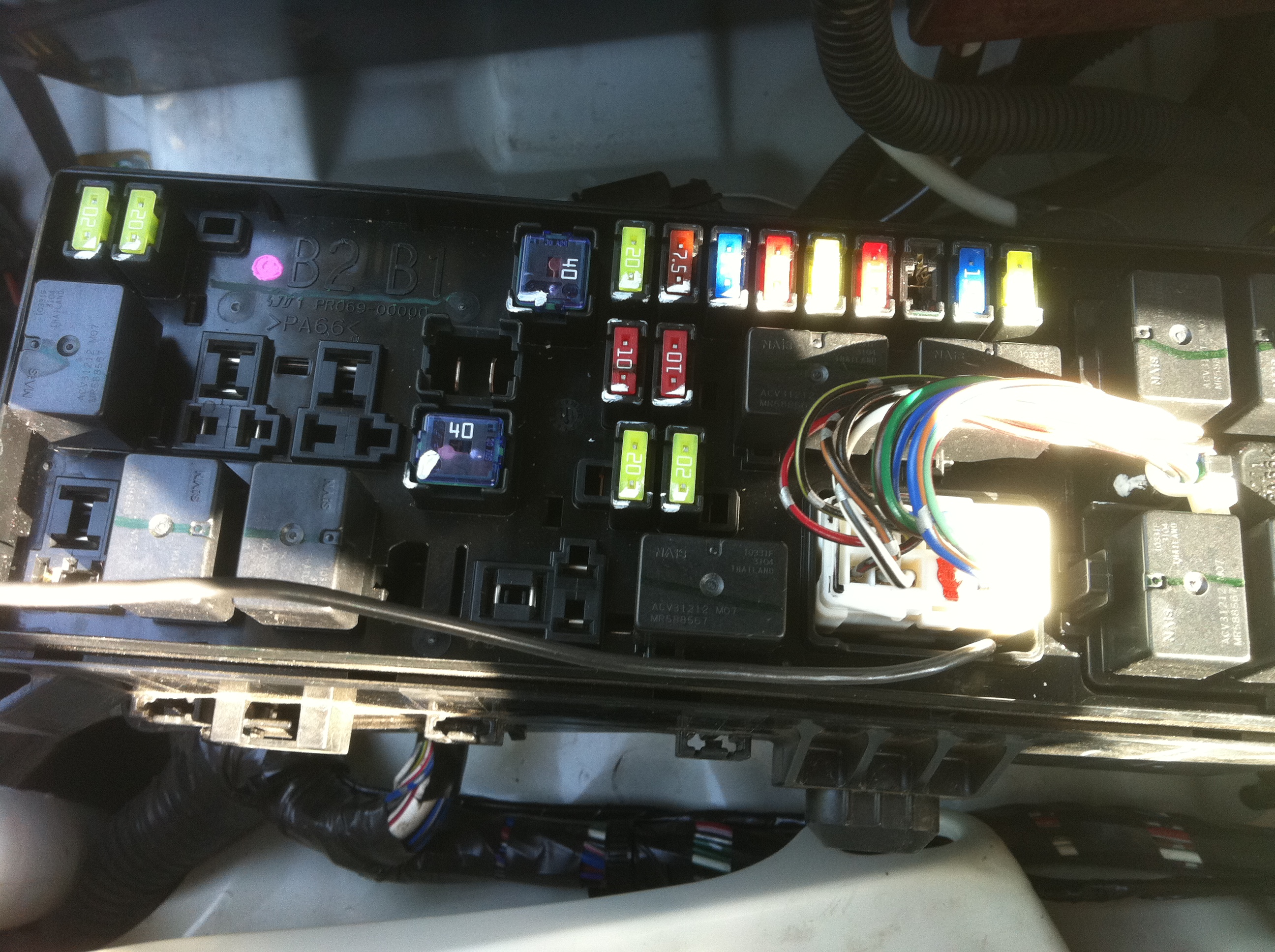

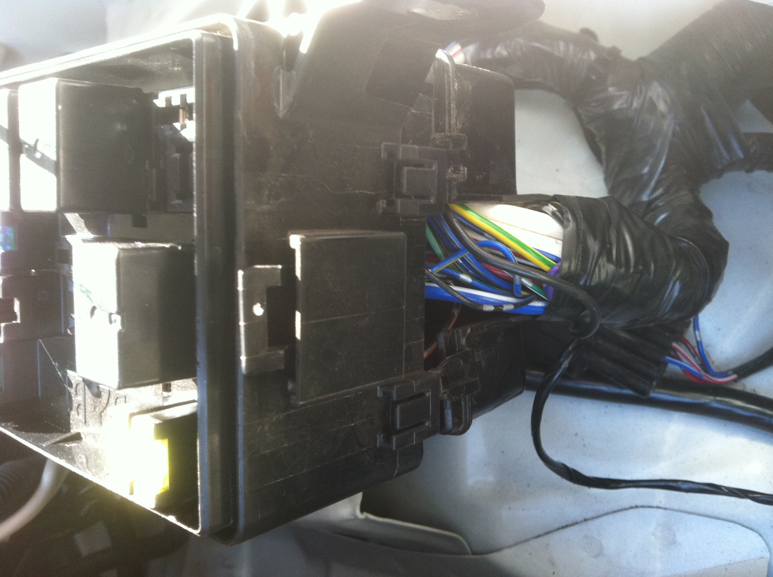

Заключительный этап. Впаиваться в релейный блок я не стал по нескольким причинам.
1. Плохо он поворачивался вокруг своей оси для доступ к месту пайки.
2. Паять релейный блок... дать лишний шанс официалам в случае чего.
3. В этот день я сломал правую руку, поэтому работать пришлось только левой и оной рукой вытащить аккум просто нереально
Поэтому решил по следу жгута прпустить провод к релюшкам и просто расплющил его, вставил в гнездо для ноги реле и потом вставил само реле, расклинив провод в этом разъеме. В случае чего, его в шесть секунд можно выдернуть наружу.
