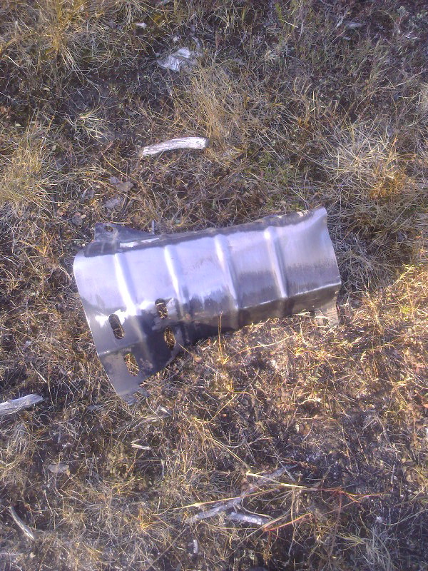

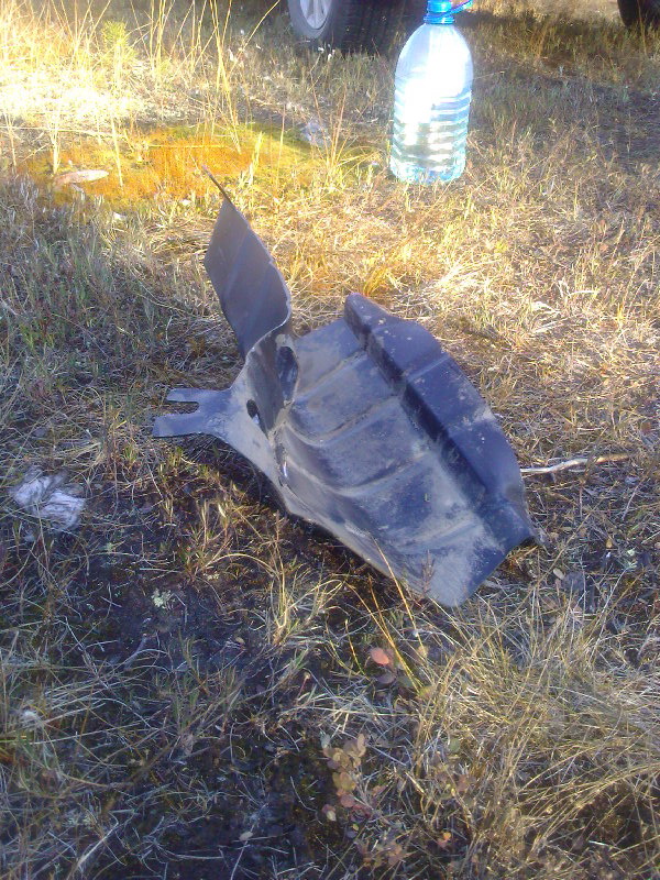

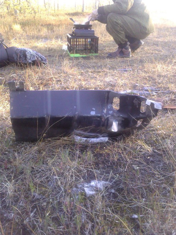

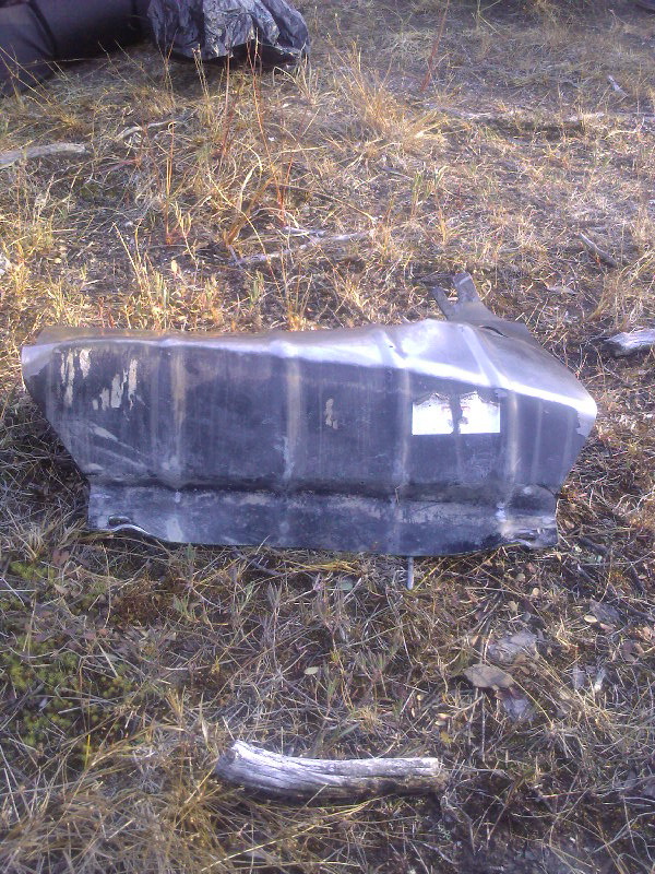

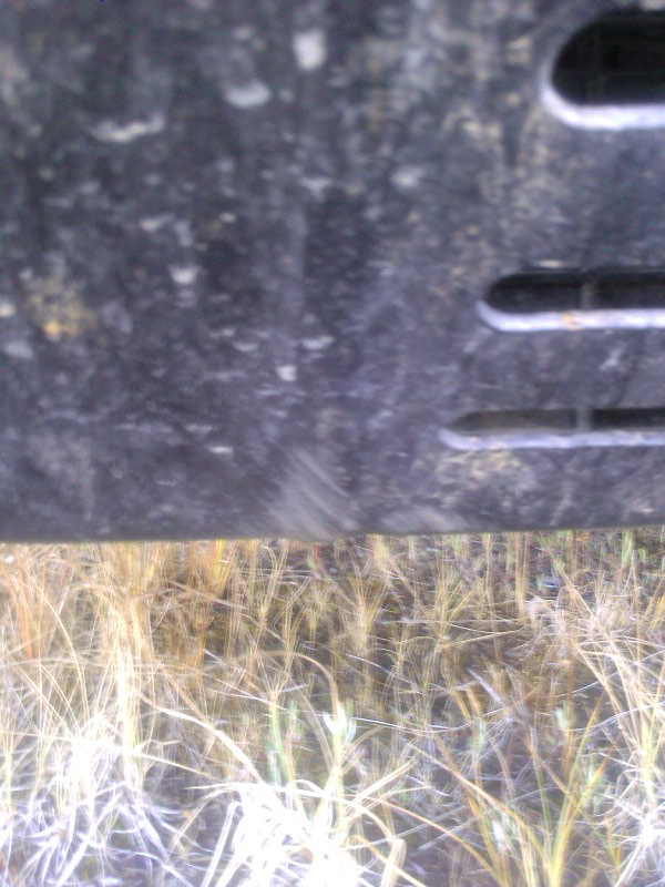

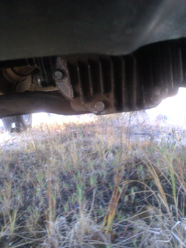

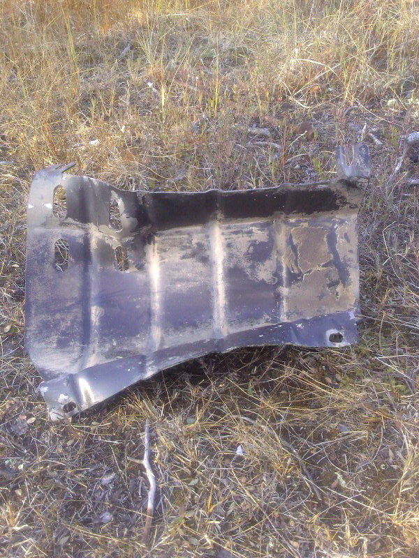

Поставил автощит выбирал ЦЕНА- Качество, Серьезная, жесткая,
На последней рыбалке напоролся на швеллер, так вот защита спасла передний редуктор.

Снял, посмотрел, сказал этому листу спасибо и поехал за новым листом

Aleksus089 писал(а):Поставил автощит выбирал ЦЕНА- Качество, Серьезная, жесткая,
Снял, посмотрел, сказал этому листу спасибо и поехал за новым листом.
Повторюсь, но консервная жестянка - этот автощит :)
После каждого выезда приходилось кувалдой рихтовать. Устал снимать-править-ставить. Если идти по колее с этой жестянкой - 2 лист приобретает незамысловатые формы.
Не поленитесь усилить 1-2 листы продольными направляющими. Выглядеть будет злобно, но эффект будет заметен сразу. Точно говорю :)

Это называется "профессиональная деградация". Ну, т.е. в виду того, что Вы лазите по жутким говнам и специально для этого готовите свой Спорт (фотки, кстати, впечатляют), то и смотрите на защиту с этих позиций. Т.е. для владельца прототипа все наши машины в целом и каждый элемент в частности - паркетник. У Вас - чуть получше, но всё равно паркетник :*VICTORY*: Что не мешает машине в сравнении с паркетниками оставаться честным внедорожником, а уж подготовленный, как у Вас - тем более.
Поэтому не судите строго, ИМХО для не экстремальных выездов на БЕЗдорожье - Автощит вполне себе. Прикладывался пару раз, никаких к нему вопросов. Т.е. всё относительно - относительно условий движения и требований. ИМХО в описанной ситуации Автощит отработал так, как и надо - сам погиб, а агрегаты спас. А чтобы и спасать, и не гибнуть - оно не всем нужно ::-D:
Опять же, если защиту усиливать слишком сильно, то страдать начнут другие агрегаты, связанные с точками крепления, как я понимаю?
