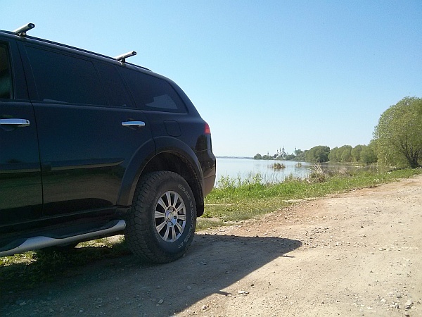

С весны катаюсь на Прома Гефест - отличные диски, на драйве еще парочка машин на таких же ездит, смотрится неплохо, чем-то похожи на сток.
Хорошая альтернатива китайской реплике при, на мой взгляд, лучшем качестве - кривую "из коробки" реплику уже один раз сдавал.
Диски Гефест Неро - на озере Неро, что в Ростове Великом.
