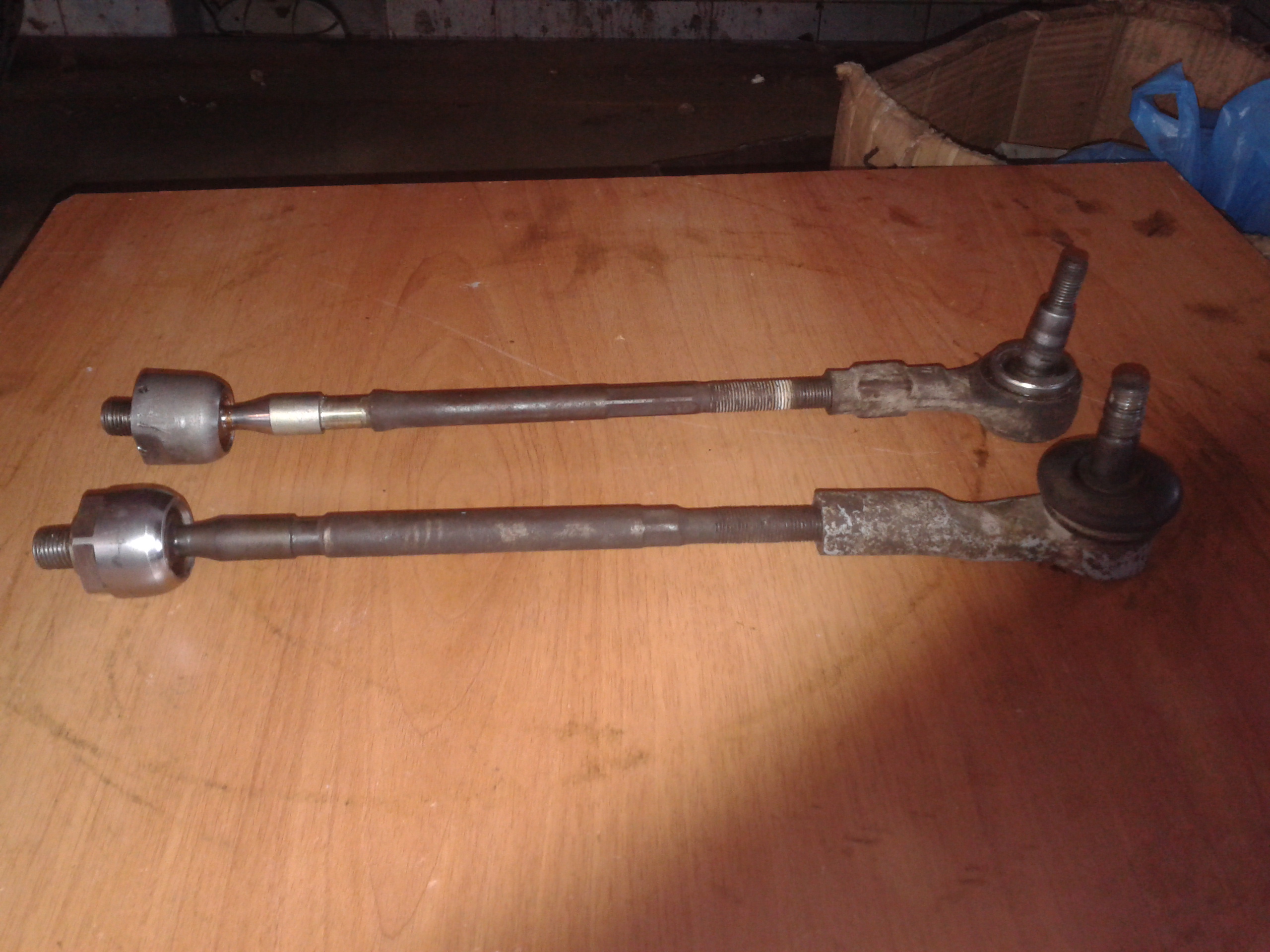

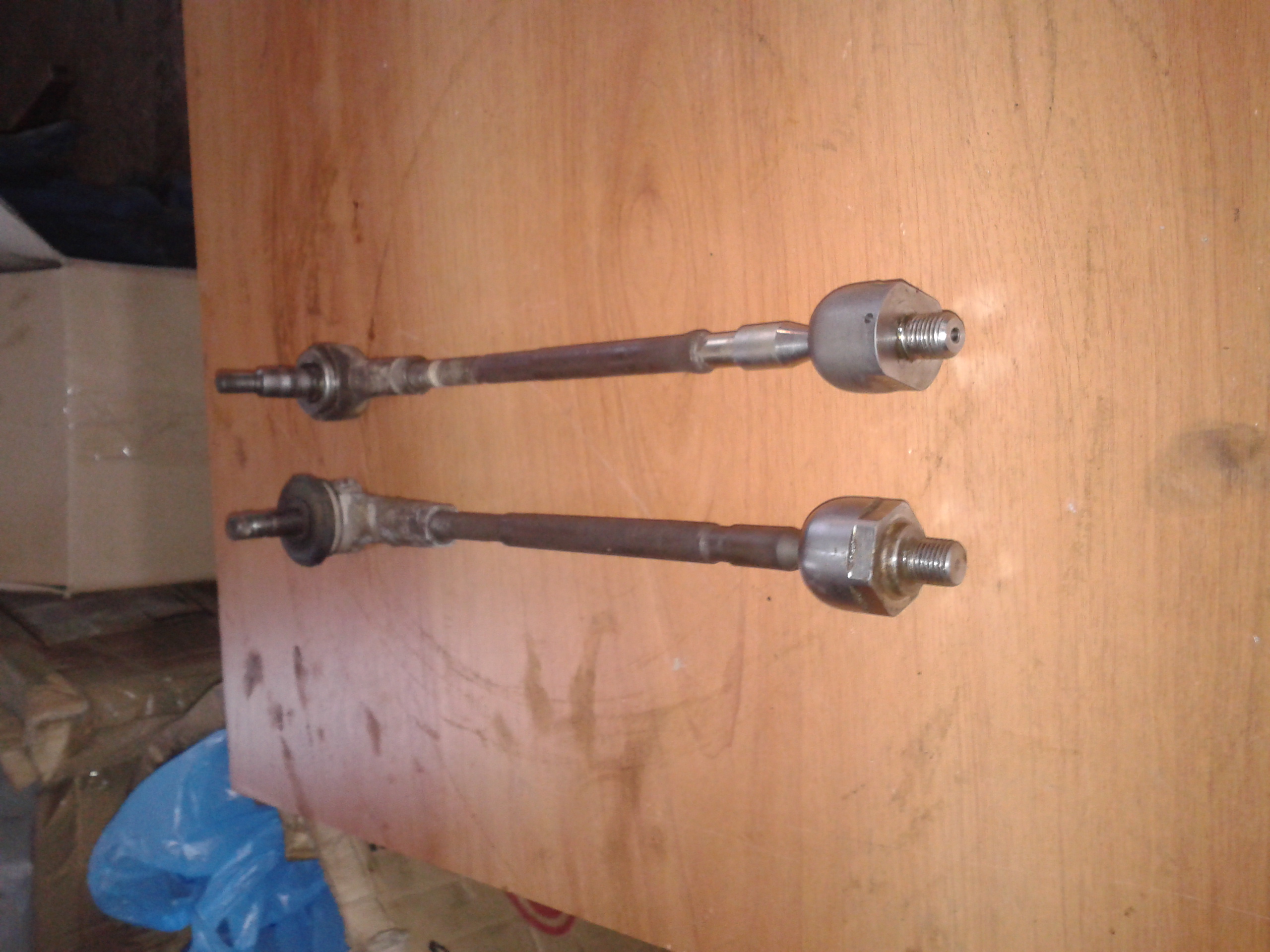

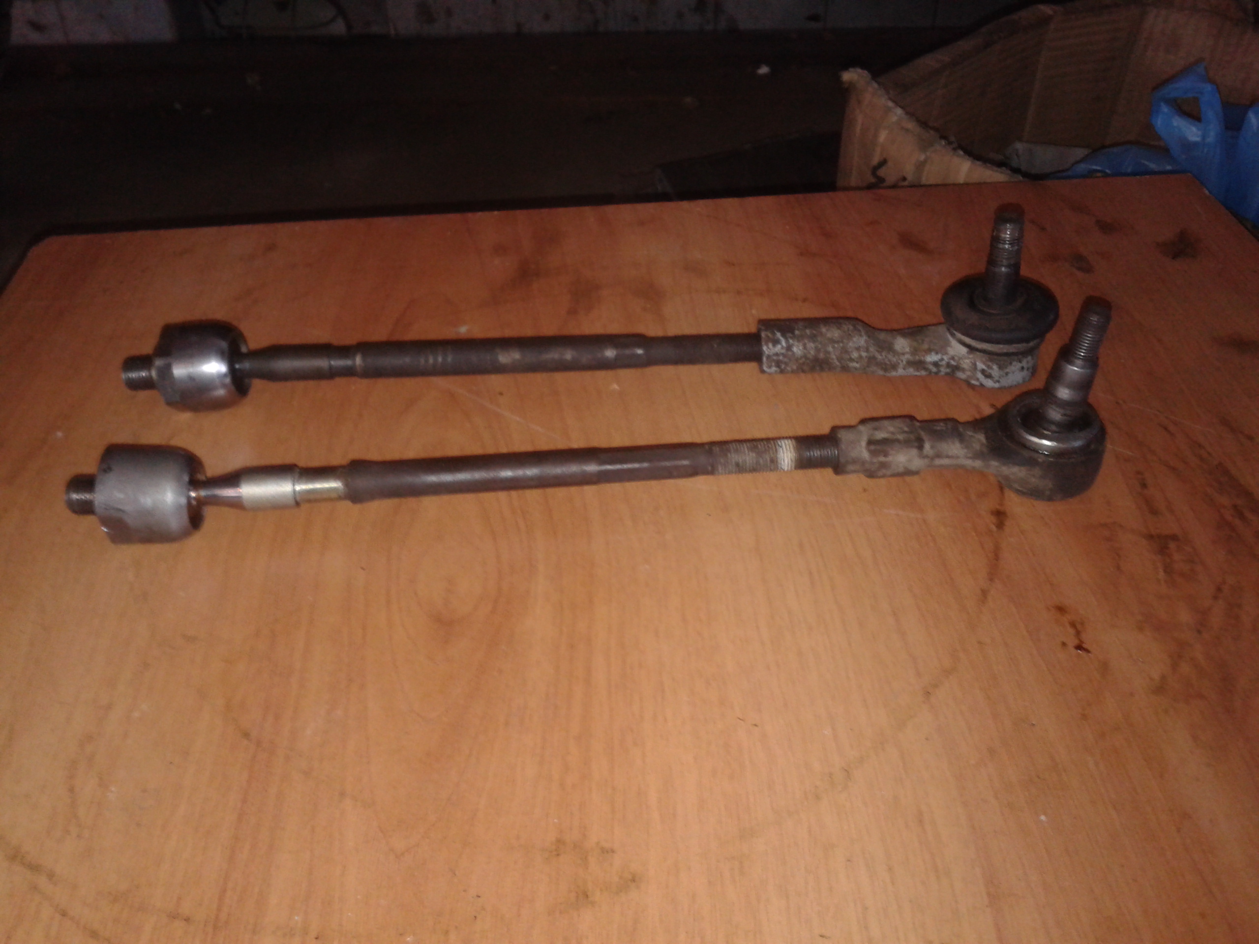

кто не брезгует
окой
с пыльником с оки , без родной японамама ,месяц стоят ,полет нормальный

Расшифруй маленько, не понял толком, пыльник чего, наконечника рулевой тяги?, без родной чего?okayot336 писал(а):кто не брезгуетокой
Тяги рулевые обе родные или одна заменена(на что?) или только на фото они кажутся разные?

тяга и наконечник в паре с оки ,тот что с пыльником подошел как родной . одна маленькая проблемка ,это конус немного тоньше .решается элементарной подкладкой . пыльник тяги стал родной . менять рекомендую в паре , идет смещение резьбы к центру .idled писал(а):Расшифруй маленько, не понял толком, пыльник чего, наконечника рулевой тяги?, без родной чего?okayot336 писал(а):кто не брезгуетокой
