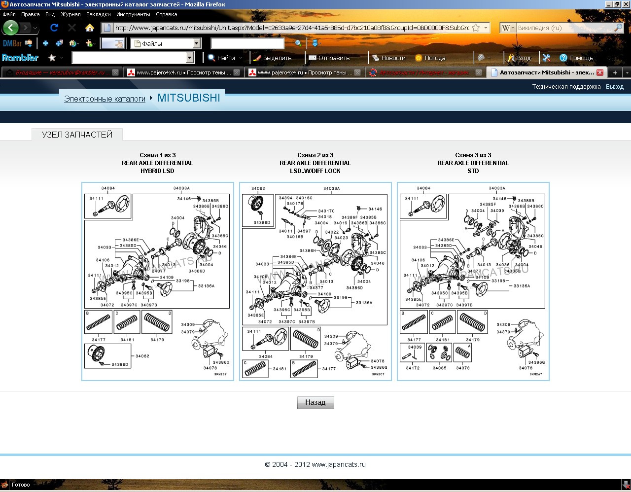

не убедил в чем? Что реально существует? К сожалению у меня сейчас нет возможности картинку выложить, поэтому тебе поверить моему честному слову, что все там честное и работает совместно, называется гибрид. Ну или дождаться, пока кто то другой выложит картинку

Не верите на слово..)) тогда открываете каталог на экзисте и смотрите возможные варианты комплектаций

Ну раз картинку никто не хочет выкладывать, тогда уж до комплекта доложу.
На счет необходимости гибрида.... кто то говорит, что вторая печка в машине баловство, кто то лсд в мосту ругает(а мне нравится, может просто нужно уточнять, что плоха на коротыше? :;-): ) но факт остается фактом, что польза от лсд несомненно присутствует! Так же существует принудительная блокировка, от нее тоже есть польза... просто нужно относиться к этим системам как к двум не зависимым и не замещающим друг друга. Это как один говорит, а у меня есть пистолет, а другой СВД хвалиться... у каждого есть свои плюсы и задачи выполняет, каждый свои.

вот у мня написанно что то типо подобное , а на самом деле ни одной трубочки к редуктору не подходит!
Да собственно и на твоем скриншоте, трубочки управления и механизма блокировки тоже не нарисованно.

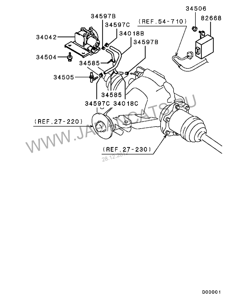

Я показывал "потроха", ты хочешь картинку с трубками и компрессором? Пожалуйста

Re: О редукторе LSD (вот же я лошара)...
Сообщение HiTEX »
Денис. Это не гибридный редуктор, это просто с блокировкой. На первой картинке нет привода включения блокировки. На второй есть ::-P:

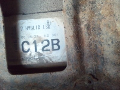

Сообщение DenVer »
А как ты определил, что это не гибридный?
Гибридный ничем внешне не отличается от редуктора с блокировкой! ::-D:
Ту мне тут не это, здесь тебе не тут! В общем не морочь мне голову, все ты сам знаешь! У тебя же просто мост не родной наверное стоит
Сообщение HiTEX »
Аха. У меня ваще HYBLID стоит! Китайцы для арабов не старались буквафки нормальные писать ::-D:
Сообщение DenVer »
Просто япошка картавый был! ::-D:
