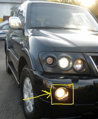

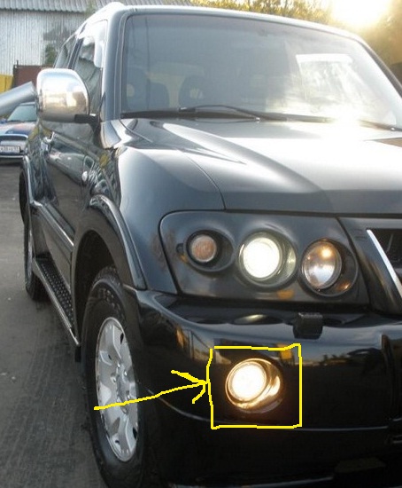

Приветствую!
Что можно придумать с болячкой почти всех П3. (противотуманки)
Стекла лопаются от нагрева и перепада температур. Торгаши на рынке посоветовали заменить штатные лампочки ильича на ксенон (что сомнительно для меня).
Есть ли более реалистичный способ?

Re: Линзуем паджерики (улучшение головного света)
To: mirn Как, я понимаю тумаки используются Вами исключительно для декоративных целей, если так, то из них (на их месте) можно ДХО сделать, но это уже совершенно иная тема.
