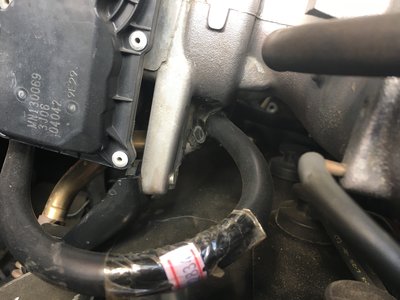

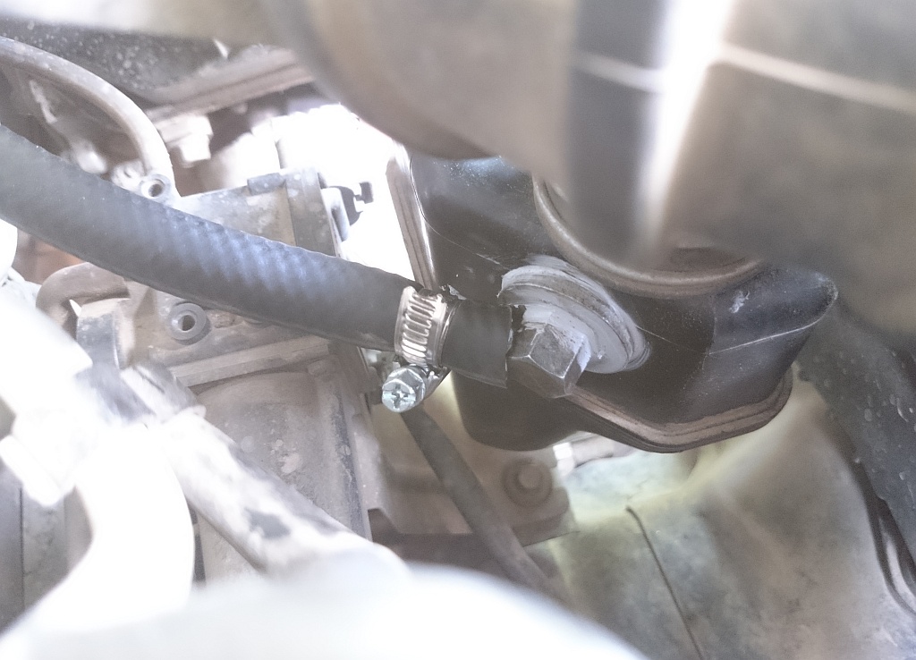

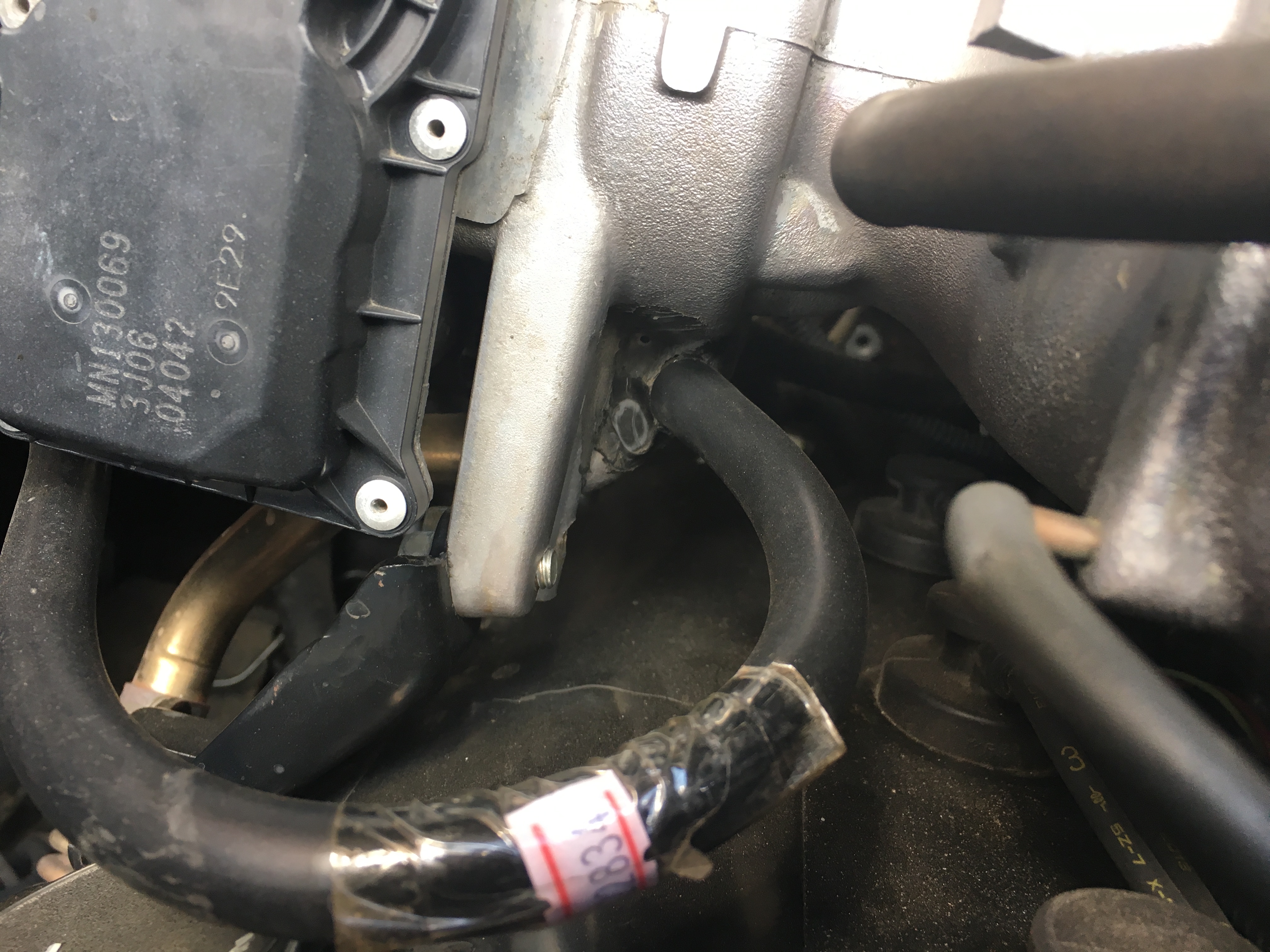

В итоге сделал по опыту товарищей, то есть врезался в ресивер после MAF.

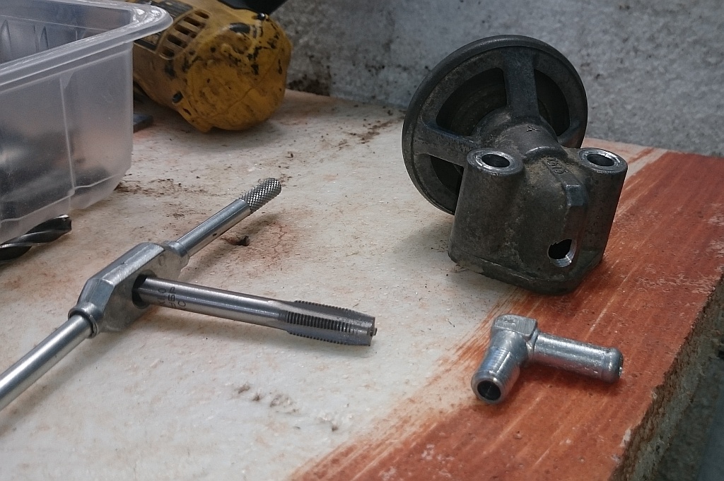

Шланг взял на "8". Штуцеры купил какие-то ГАЗ'овские на "6" и рассверлил на "8".
Под EGR, понятное дело, прокладка с одним отверстием, перекрывающая поступление выхлопа.
Ошибок нет, подхват на оборотах от 1800 до 3000 улучшился.

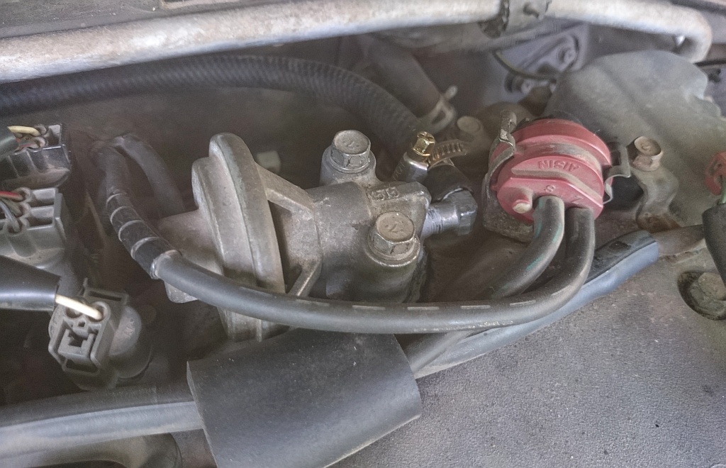

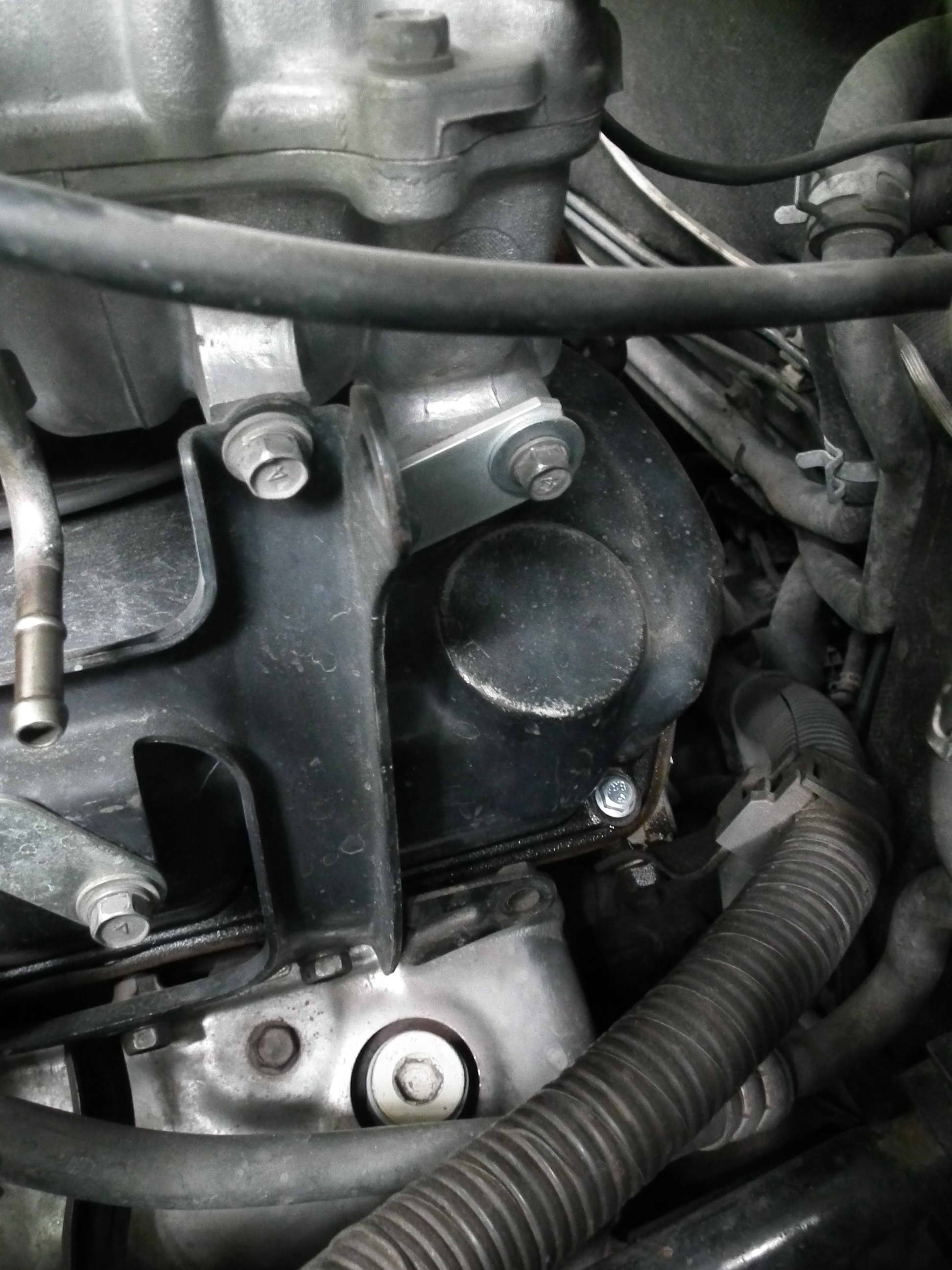

Просто демонтировать трубку от ЕГР. Низ на выхлопе заглушить пробкой от бензобака (М24*1,5), наверху на впуске простая заглушка со штуцером. Без трубы ЕГР высоких температур там нет. Проверено.
И снимать/ставить впуск проще.

Сливная пробка с какого-то бензобака. Спросил в магазе по размеру резьбы, дали эту, померил-забрал. Стальная чушка в пару сантиметров толщиной, в середине "шляпкм" углубление под шестигранник. Она толще коллектора, он скорее сгорит. Поспрошайте пробки от грузовиков/газелей, резьба М24х1,5. Плюс колечко медное/алюминиевое на 25. Я поставил межблиновое кольцо от старого харда (компьютеризировал заглушкуhc2hunter писал(а):Чего за пробка такая? Где берут и как она по материалу совмещается с коллектором? Не прогорит?
Наверху кусок алюм. шинки.

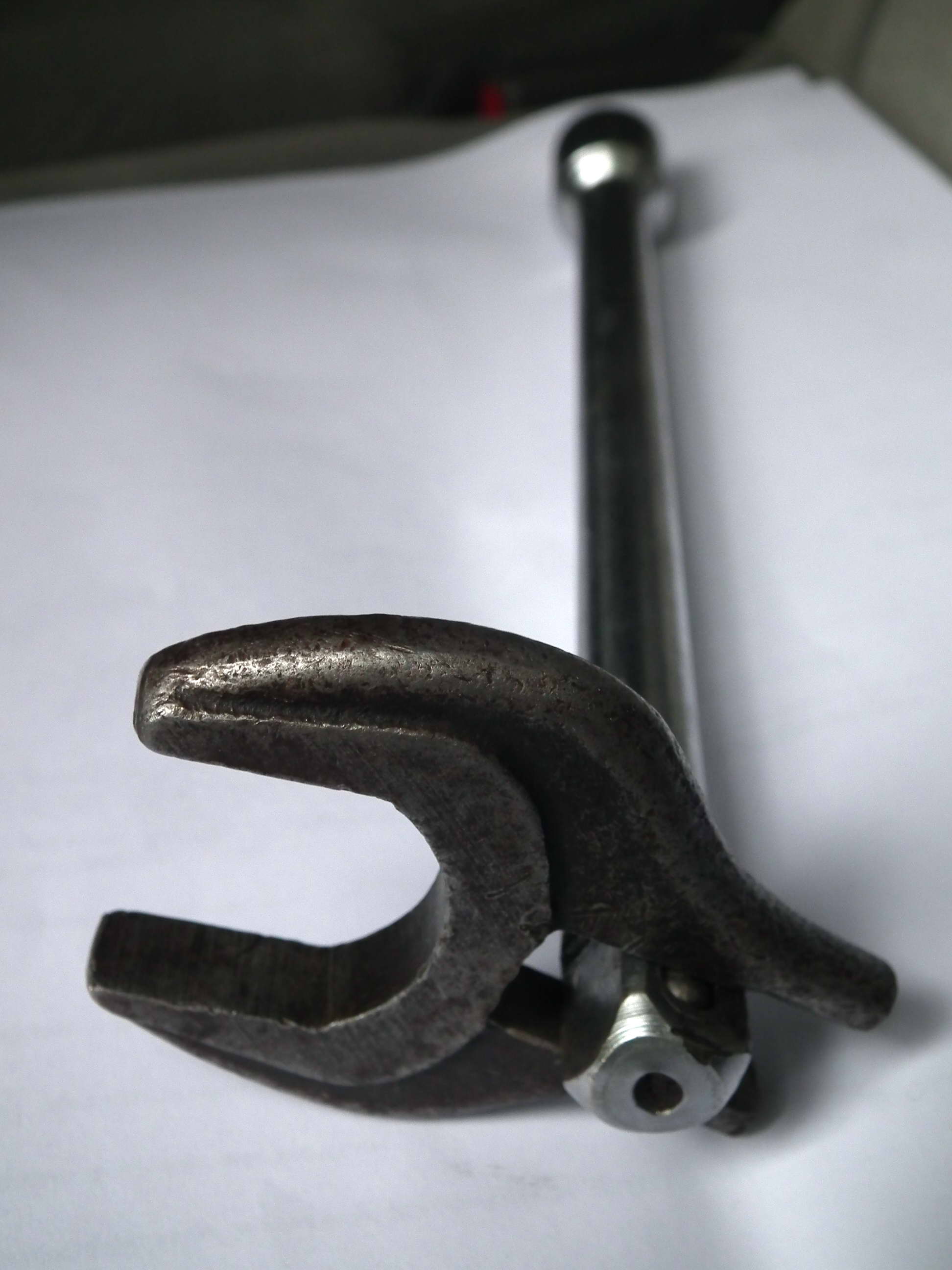

Фото заглушек и "специнструмента" на 27 для откручивания низа в ограниченном пространстве.

Резьба обычная, метрическая. Резьбу предварительно почистил метчиком и ершиком, но у вас это вряд ли понадобится. На моей трубке большая часть резьбы было замята кривыми ручками прежних ремонтеров и была сточена, поэтому нижние витки загадились выхлопом.
Герметик не использовал, уплотнение только кольцом из мягкого металла. У меня верхняя плоскость резьбового колодца на выпуске имела забоинки, пришлось немного поелозить по поверхности плоским напильником. По сравнению с трубкой, заглушку легко закрутить с достаточной силой для обмятия мягкого кольца.
