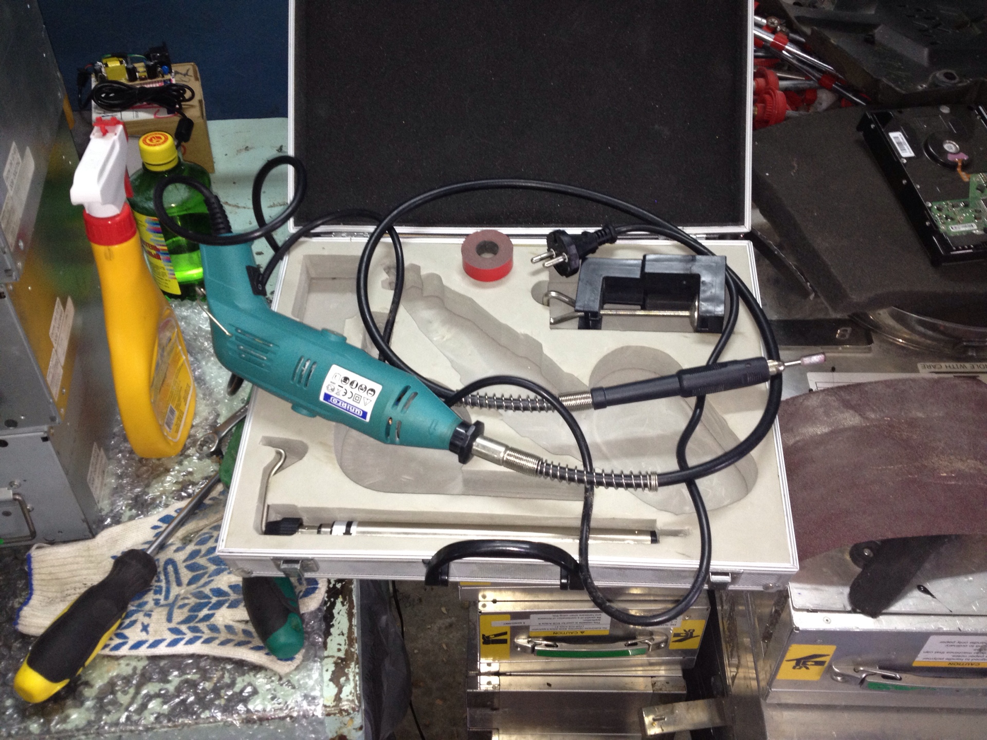

DiskMan писал(а):пробовал, все равно плотно не ложится...
у меня получилось при помоши дремлина и 3м скотча серого цвета.
ровнял - не выкручивая болт, сначала одну сторону, потом другую.
...цвет ручек выдает колхоз. да пох.
PS: да, еще отошел пластиковый верх накладки (там где ложится к ткани) - нагрел технофеном и поправил пальцем как надо.

Mad Fisherman писал(а): у меня получилось при помоши дремлина и 3м скотча серого цвета.
у меня дремеля так и не появилось - жаба не дремлет! :-)
и скотч почему то либо белый либо чОрний :-( в общем, пока- "хусим"(с) :-)

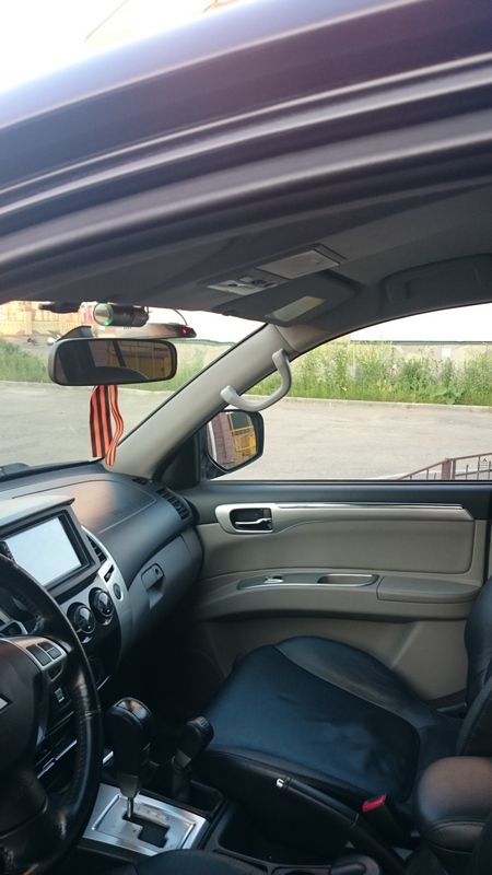

дремель, перетяжка....оказалось все гораздо проще: жена ПРОСТО ПОВЯЗАЛА георгиевскую ленточку... ::-D: :O:-):

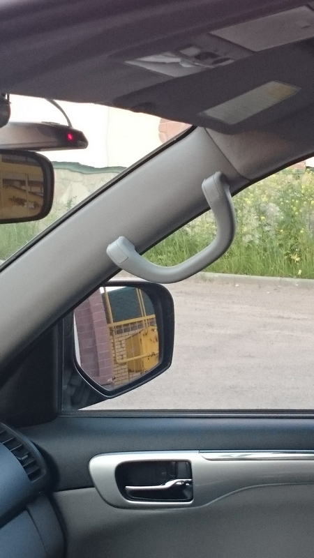

Вот сегодня тоже приделал ручку для переднего пассажира.
Ставил как многие от Ио. Для монтажа использовал инструкцию от К.Резник.
Но в процессе столкнулся с некоторыми неожиданностями. ::-(:
Первую резьбовую гайку ставил в отверстие от верхней клипсы. Сначала хотел попробовать использовать для расклепывания купленный в ЛеруаМерлен инструмент для установки строительных резьбовых анкеров для тонких материалов (там принцип подобный заклепочнику), но его усилия не хватило чтобы расплющить гайку, а специальных заклепочников для резьбовых гаек, как и самих гаек у нас в городе нет. :razdrajen:
Поэтому использовал простейшее оборудование: болт с гайкой и шайбой. Расклепывается легко. Но тут первая неожиданность: если сверлить на 9 мм, гайка проворачивается в отверстии и ее таким способом не расклепать. Пришлось предварительно немного ее расплющить, а потом слегка забить молотком. Можно конечно попробовать поиграть с диаметром сверла, но у меня кроме 8,5 мм и 9 мм не было (диаметр самой гайки примерно 8,7 - 8,8 мм).
Со второй вышло еще интереснее. Делал опять же по инструкции: поставил накладку, прикрутил ручку к нижнему креплению, выравнял и сделал отметку для второго отверстия. И при разметке у меня верхнее отверстие почти попало на отверстие для верхней скобки самой накладки. Поскольку уже отступать было некуда, пришлось сверлить. При расклепывании стало ясно, что гайка немного перекроет это отверстие и будет мешать. К тому же мешать болту стала пружинная скобка (ее пришлось снять).
В общем ручку поставил, в принципе стоит крепко (испытания провел, госприемку в лице супруги и отца, ради которого собственно это все и делалось) прошел. Удобство посадки оценили. :*VICTORY*: Зеркалу и козырьку не мешает, но торчит в салон и если бездумно наклоняться, например вытащить коврик или залезть в бардачек, то головой приложиться можно (я уже успел :) )
Еще мне кажется, что у меня ручка легла почти на самый край накладки, да и факт попадания верхнего отверстия в другое, немного смутил. У всех так?
А так в целом все получилось достойно (правда надо подработать немного основания ручки под кривизну накладки, но пока не чем). Теперь наверное попробую сделать аналогичные ручки для задних пассажиров. Водительскую ставить не буду, излишне.
Отдельное спасибо К.Резник за грамотную инструкцию (реальная экономия времени, у меня ушло примерно 20 минут на все) и drozd272 за отправленные резьбовые гайки-заклепки. :*THANK*:

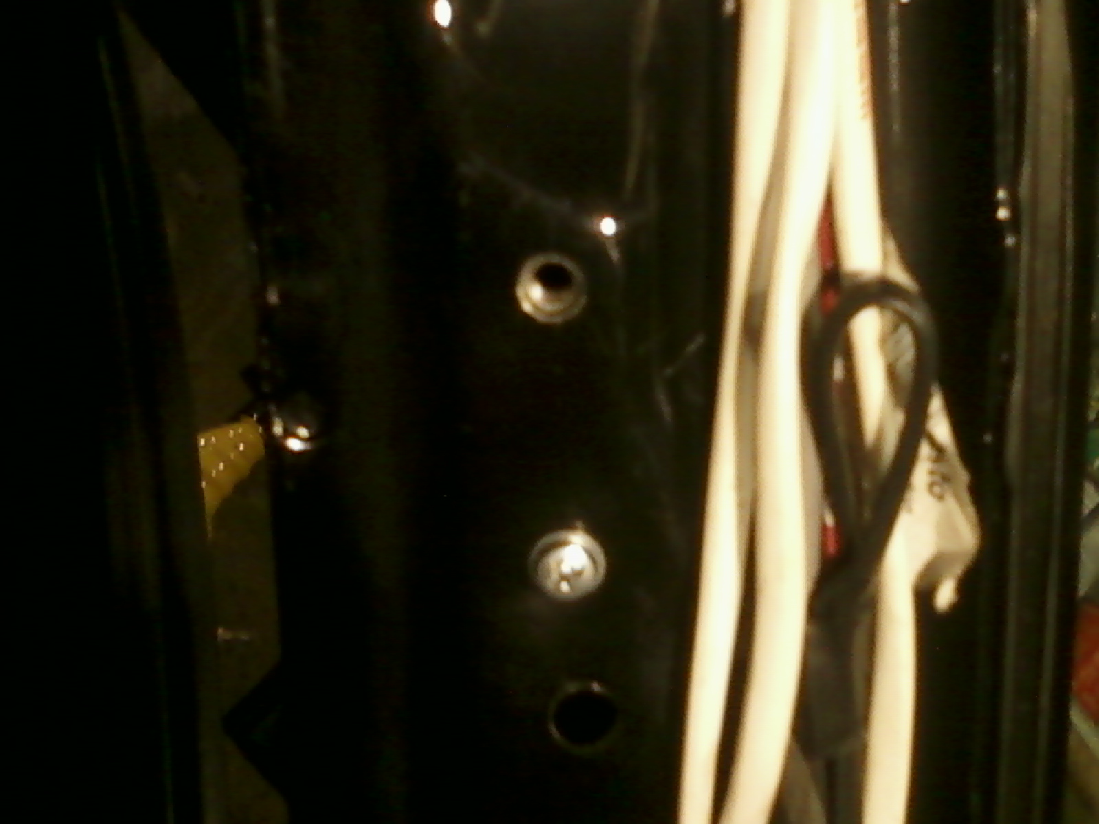

Хочу поделиться своим способом крепления ручек. Может кому-то будет полезно.
При установке ручек, не смог найти в городе резьбовые заклепки. Заказывать нет смысла. Вариант с приваренными втулками к пластине и крепление последней саморезами к стойке не очень хорошая идея. Вопрос решил установкой самодельных закладных гаек-пластин внутрь стойки. Из полки стального уголка на 50мм изготовил пластины шириной 18мм и толщиной 5мм, длина 45 - 50мм, с разными резьбами на краях. С одного края для винта крепления ручки (М6), с другого - крепление самой пластины к стойке изнутри винтом(М4). Всё предварительно промерил и разметил, сделал отверстия в стойке, и, установил закладные пластины внутрь стойки через прямоугольное отверстие верхней клипсы в стойке. Времени на установку заранее сделанных пластин - 5-7 минут.

К сожалению не делал фотосессии самого процесса. Есть фото пластины, и уже установленных в стойке.
Технология же установки проста и элементарна:
В стойке готовим два отверстия. Под винт ручки - Ф6,5...7мм, и, ниже него под крепёжный винт - Ф4,2мм. Эти отверстия совпадают с таковыми в пластине. Затем, в отверстие в пластине, которое под винт ручки (М6), продеваем пропиленовый шнур(шпагат), длиной с метр, и вяжем пару узлов с одной стороны пластины. Назначение этого шнура, как вы догадались - не уронить закладную.
Опускаем всё это аккуратно в щель вверху стойки таким образом, чтобы узел на шпагате получился со стороны в пластине, которая "смотрит" на "улицу". Если засунули иначе - не страшно - берём разворачиваем, благо в стойке огромная пустота и повернуть закладную легко. Затем при помощи куска подходящей гибкой проволоки толщиной 2..2,5мм подталкиваем пластину, придерживая за шнур, транспортируем её к месту крепления, совмещаем крепёжное отверстие в пластине и стойке(М4). для удобства можно выгнуть конец проволоки буквой "Г" миллиметров 5...7. наживляем винт(М4), вкручивая его но не затягивая, так, чтобы можно было совместить большое отверстие, где шнур, не зажав его. Затем подцепляем шнур, вытягиваем его через отверстие полностью наружу , натягиваем и выдёргиваем из пластины. Осталось совместить по центру отверстие с резьбой под винт ручки, и затянуть крепёжный винт. Таким образом ставим другую пластину. Легко и просто.
При транспортировке пластины в стойку можно использовать отверстия, в которых стоят клипсы, удерживающие проводку, что идёт по стойке,( аккуратно сняв клипсы, чтобы не повредить их). После вернем их на место. Через эти отверстия, как технологические легко контролировать пластинку, подправляя, подталкивая или подтягивая куском проволоки.
Теперь о том как сделать точно отверстия в накладке, чтобы совпали со стойкой.
Потребуется отрезок винта или строительной шпильки с резьбой М6, длиной 50...60мм. Один конец затачиваем на наждаке ровно на "конус". Острие на конце делать не обязательно - сделать торец шириной пару миллиметров. Затем вворачиваем получившуюся шпильку таким образом, чтобы при прикладывании накладки на стойку, она становилась на своё место, но немного упиралась в шпильку. Затем слегка нажать или постучать рукой по накладке и снять её со стойки. Теперь видно отпечаток будущего отверстия. Начинать сверлить лучше мелким сверлом, затем уже на 6,5...7мм, чтобы отверстие "не ушло" в сторону.
Не забываем про опорные проставки между накладкой и стойкой.
Если что ещё непонятно, спрашивайте.
