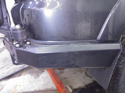

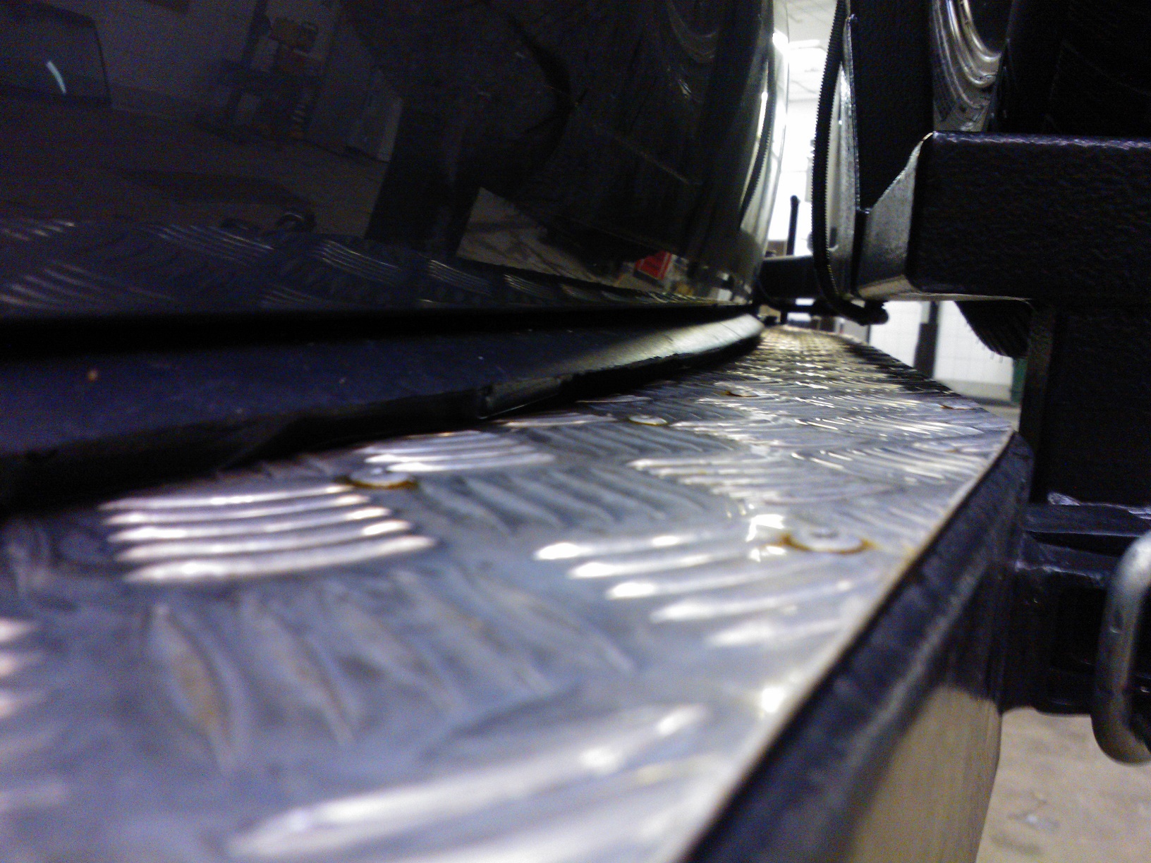

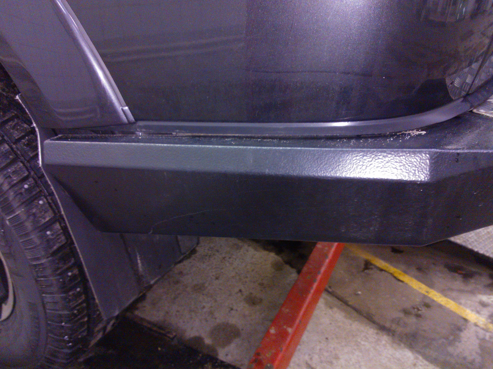

А зачем этот колхоз? Всё зависит от установки... Вернее от её качества.nesch017 писал(а):а резиночки не какие не приспосабливал???Свят писал(а):Зимняя особенность силовика вылезла по первому снегу))
Снега набивает в зазор между бампером и бампероми начинает скрипеть.
Вот "приспосабливали"
А от попадания снега резиночки там всякие не спасут. Кузов играет...

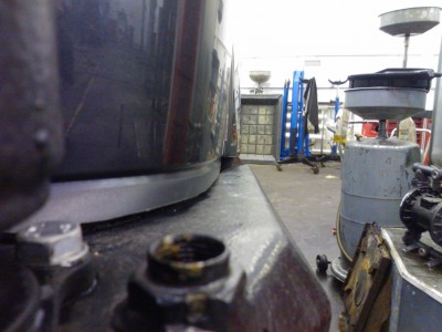

Свят я так понимаю у Саши заказывал железо?!? если не трудно сфотай поближе и в разных точках зад в местах пластик-железо, и про брызговики расскажи в кратце из чего и каких размеров. спасибо заранее

Алексей,я те все фотки с приатаченой линейкой пришлю
Если Ты сам перед втулил,то зад со свистом залетит.

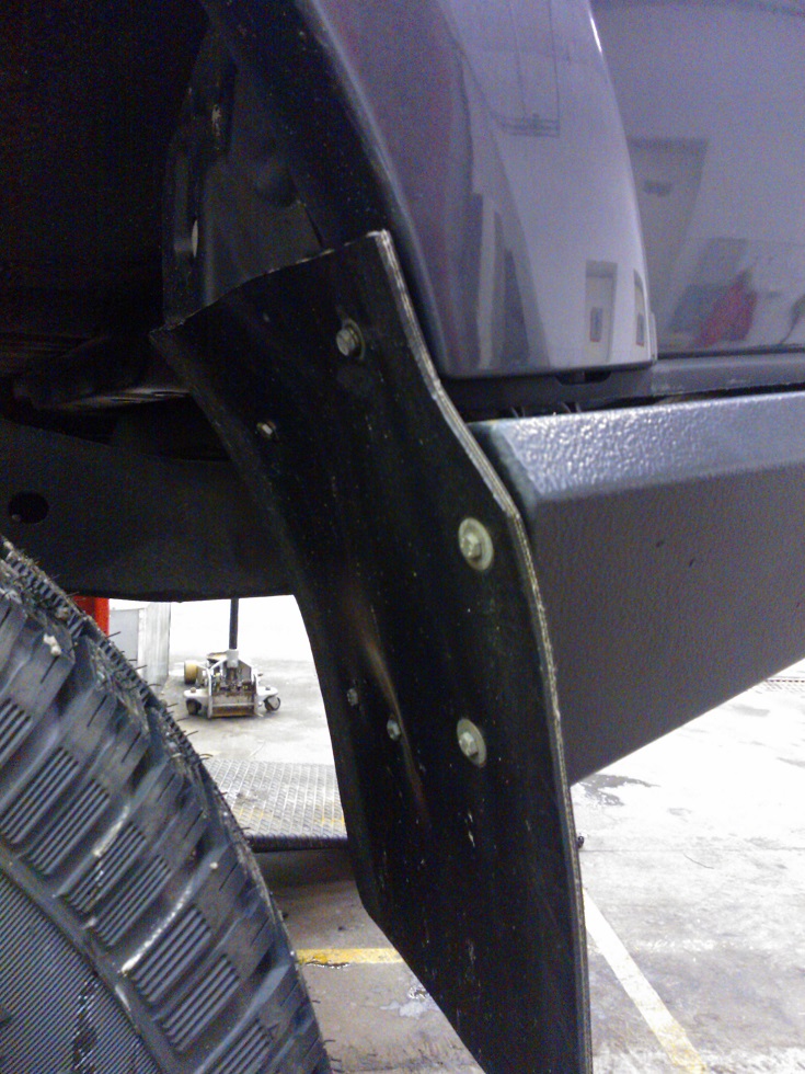

ЗЫ про брызговики Свят выше отписался....
ПНД-полиэтилен низкого давления- наше всё( желательно 4 мм=не нужно цепью подвязывать)

Я ПНД не нашёл
Старая добрая транспортёрка.... кроил по месту Всё остальное примерно так
Я ПНД не нашёл

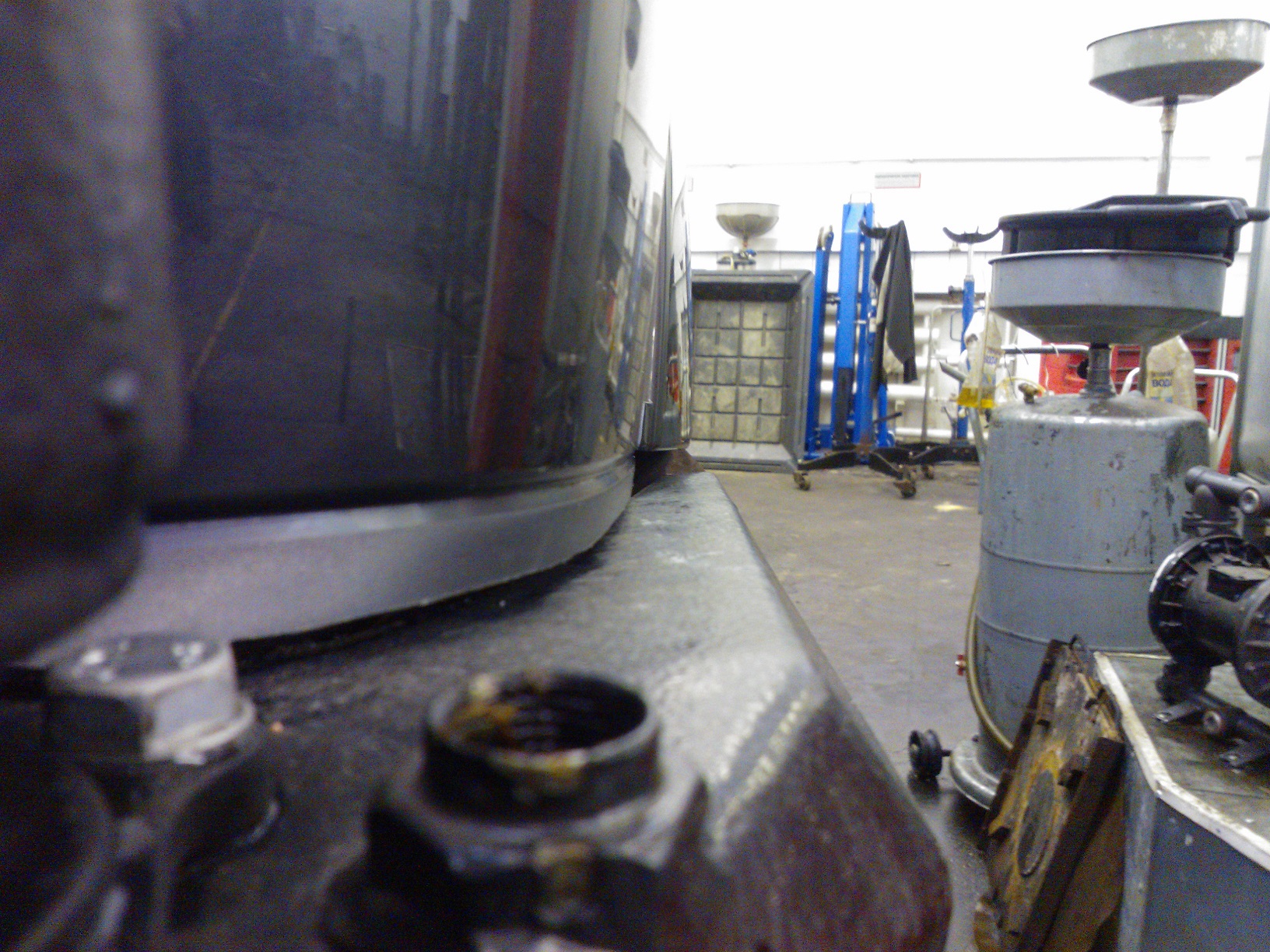

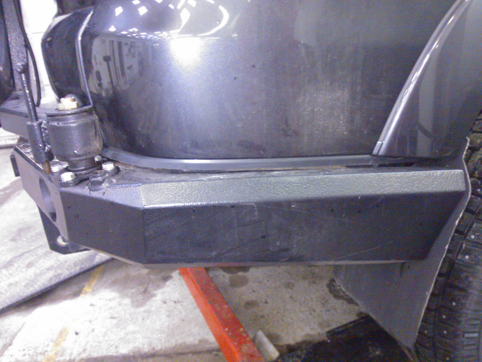

Зазор маленький( имхо)......кмк 5-7 мм нуно.
ЗЫ вообще,отталкиваясь от мануалов АРВ ....там грят делать 15 мм до металла кузова....
Раз пластик,то ,кмк ,на 1\2....на предыдущих спортах,у меня четко 15 мм до кузовщины...Сначала народ стремается Щелей,но по итогам эксплуатации понимает,что нормуль ))))

За лето ни разу не достал до бампера
Прыгал нормально....

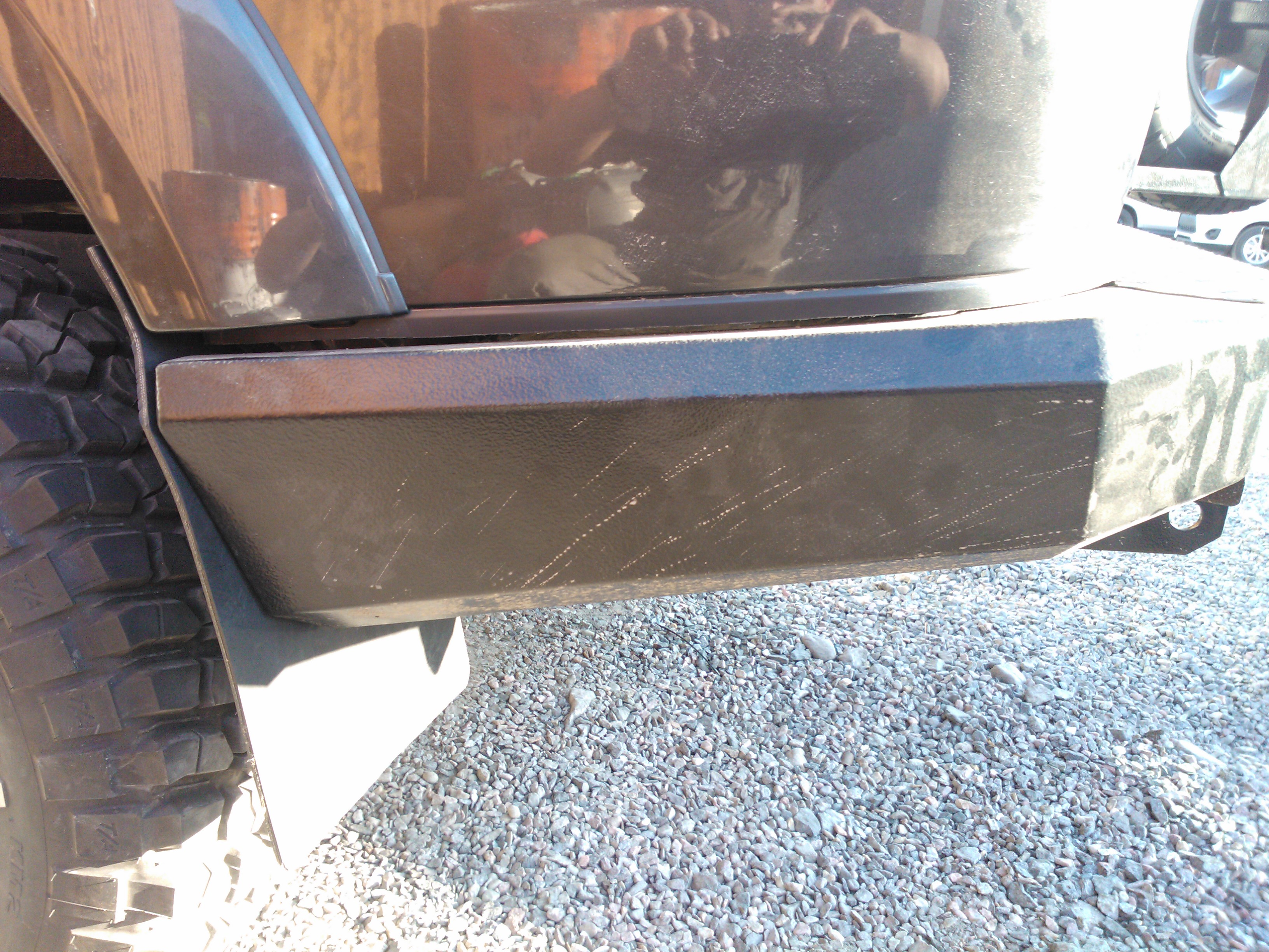

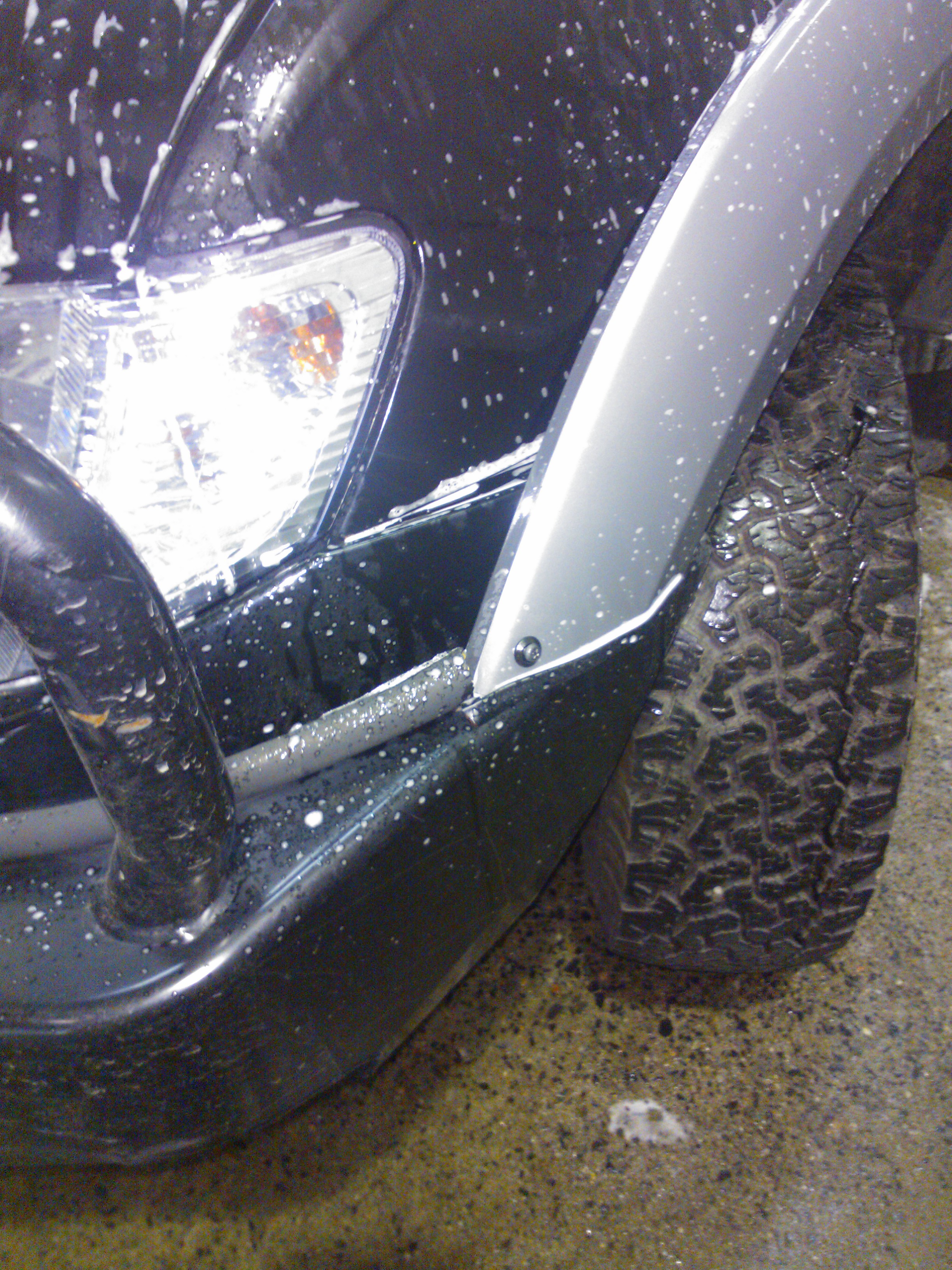

2 nesch017: на первые бампера на нмпс ставил резинку от тазика( уплотнитель багажника)...
Такой у Партизана стоит.....но после того,как на Драйве его( резинку) обосрали( вот реально,дюже колхозно выглядет) перестал ставить....
КМК,все эти "уплотнители",в том числе и на АРВ бамперах,идут в комплекте лишь для скрытия косячности реза сток бампера( ну типа мона кусачками отгрызть и за резинку спрятать)
ЗЫ на АРБ ( на перед) идет очень жесткий U-образный уплотнитель....я для него тоже делал бы зазор,бо абразив /лёд и тд.

МШУ писал(а): КМК,все эти "уплотнители",в том числе и на АРВ бамперах,идут в комплекте лишь для скрытия косячности реза сток бампера( ну типа мона кусачками отгрызть и за резинку спрятать)
А его и ставить не стал, во-первых пластик болгаркой отрезали ровно, во-вторых он чёрный, а черная рифлёная полоса между белым силовиком и остатками (

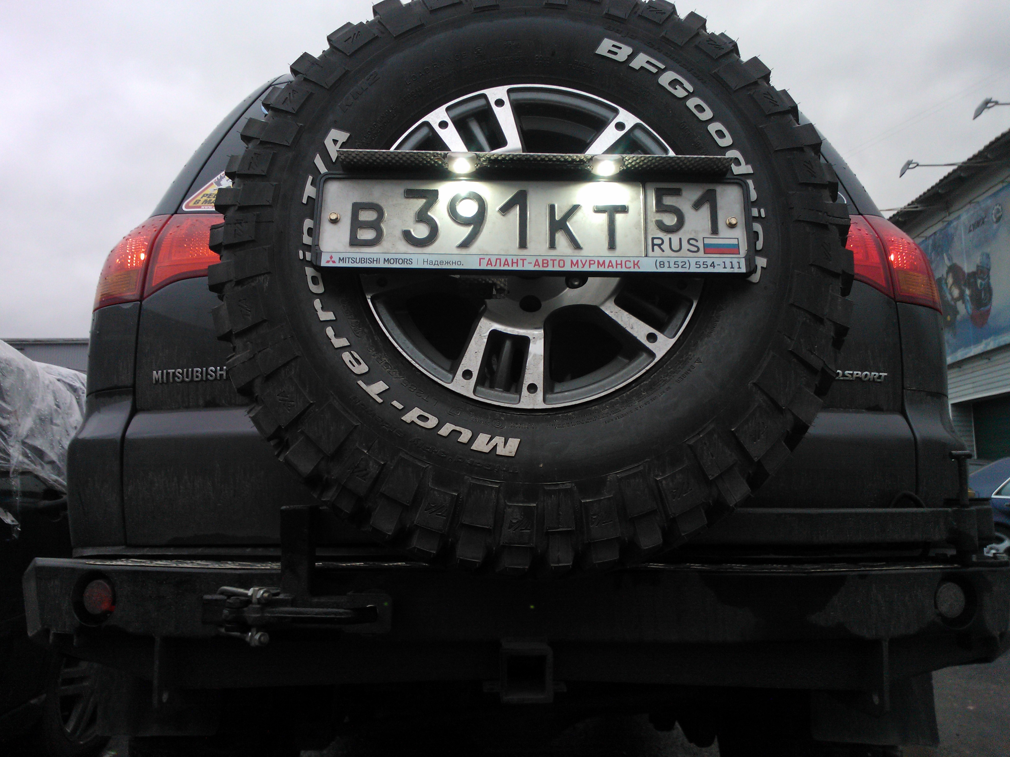

Эка,тебя торкнуло на железки)))) Скажу больше=твой бампер подойдет и под бодик 4 см и под сток....так что крайне ликвидный получился)))))nesch017 писал(а): кстати Саш можно наверное уже и высылать смс и тд....я готов, сегодня как раз резиняку зимнюю снарядил и запаска готова.

насчет допов не знаю, мне чем проще тем лучше, у Свята понравился, но только без фонарей задних бы)))
