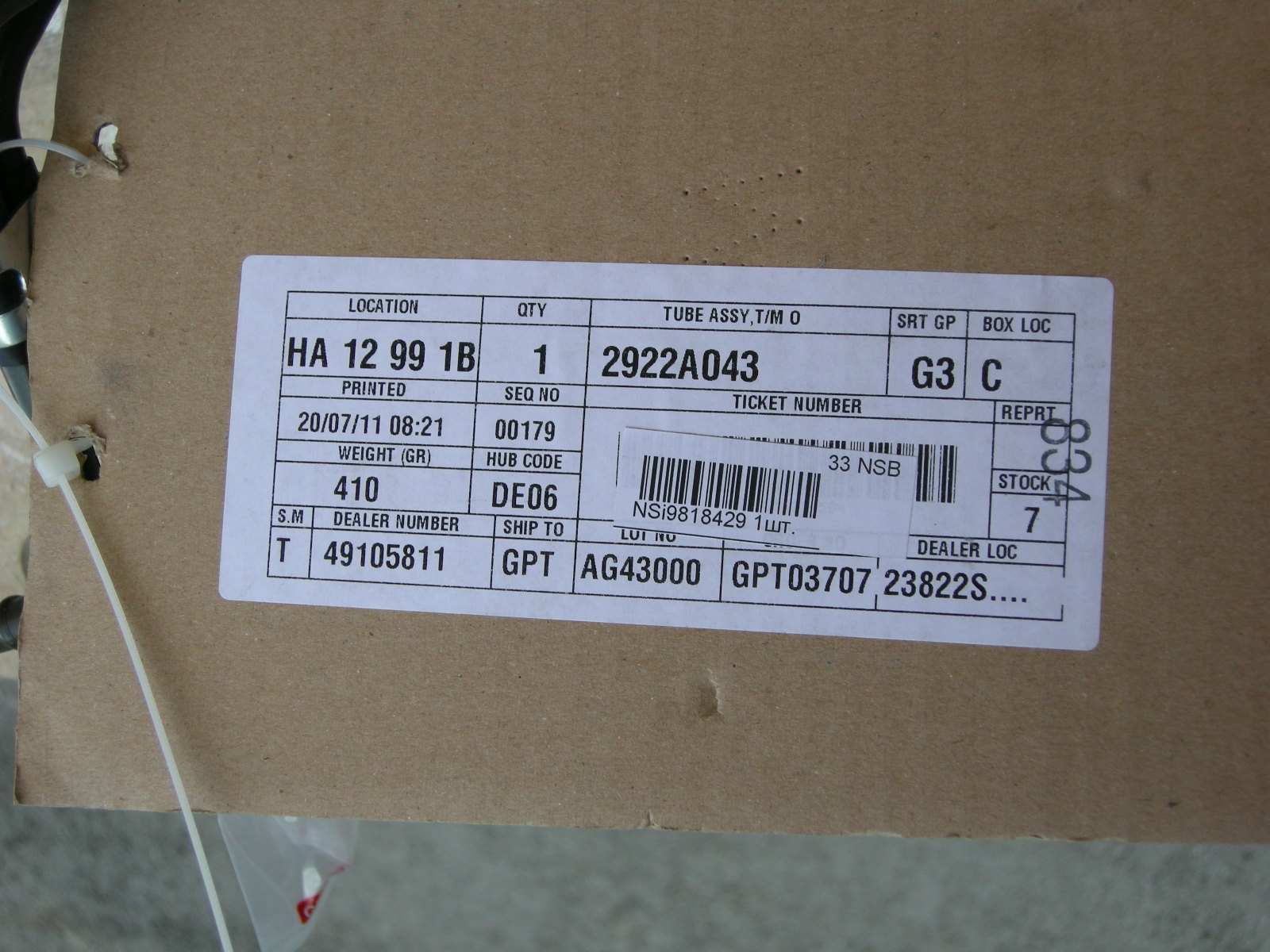

Это даже и не обсуждаетсяК.Резник писал(а):А вот и картинка . Позицию 10 с верхнего рисунка заказывать обязательно
Другое дело, что есть два номера для ее заказа, я заказывал 2922A434

Re: дополнительный радиатор АКПП
А я заказал MN 107576, наверное не то????
Это м.б. я не то заказал...К.Резник писал(а):А я заказал MN 107576, наверное не то????
А как выглядит пришедшая деталь визуально? похожа на ту что на картинке или нет? Может фото сделаешь?

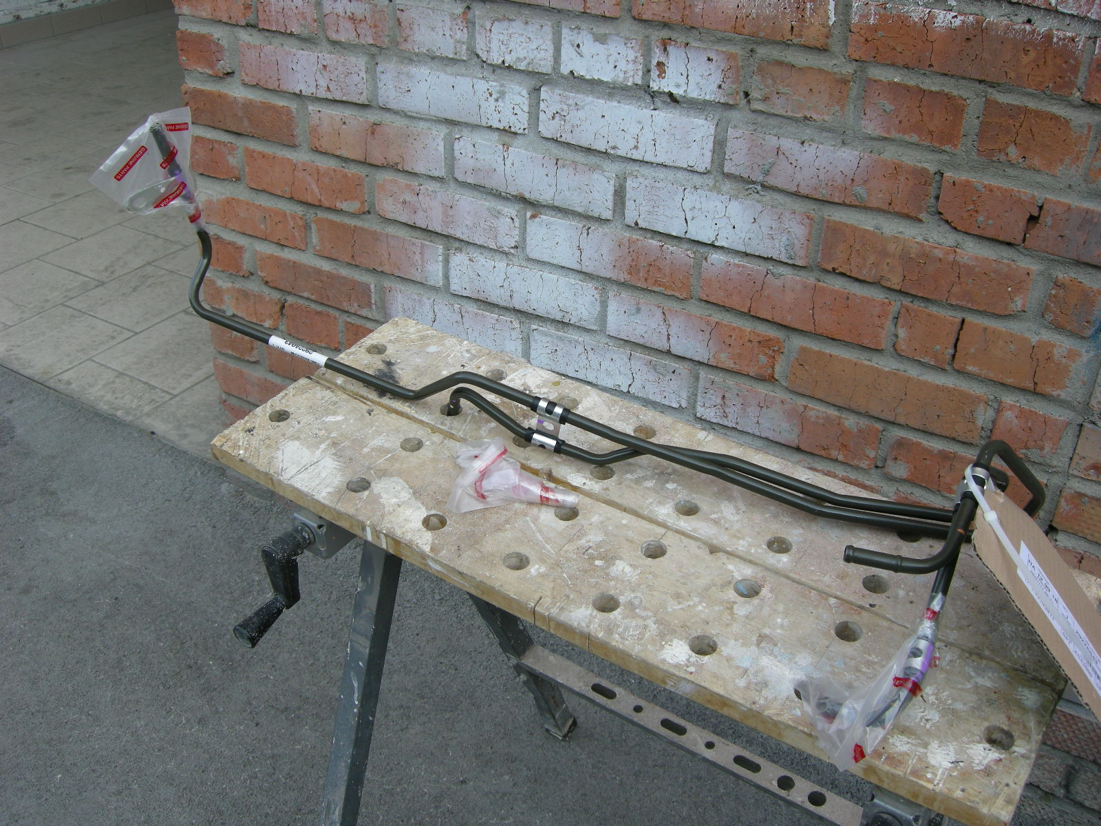

Не забыл фотоаппарат в гараж, Napic смотри фотки, и артикул. На всех картинках в книжках и каталогах трубка не в масштабе, так как очень длинная. Ещё раз пройдусь по горноалтайским перевалам, вооружённый новыми знаниями, а потом уже буду ладить радиатор на место
Некрасивый самолёт не летает
- Napic
- Сообщения: 5982
- Двигатель:: дизель 4d56
- Откуда: Сибирь
- Благодарил (а): 423 раза
- Поблагодарили: 1021 раз
самая что ни на есть родная! Только что-то действительно сильно длиная, не шире машины?К.Резник писал(а):Не забыл фотоаппарат в гараж, Napic смотри фотки, и артикул. На всех картинках в книжках и каталогах трубка не в масштабе, так как очень длинная. Ещё раз пройдусь по горноалтайским перевалам, вооружённый новыми знаниями, а потом уже буду ладить радиатор на место
