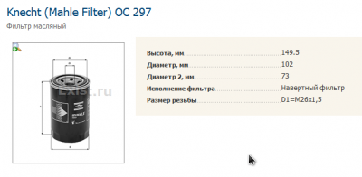

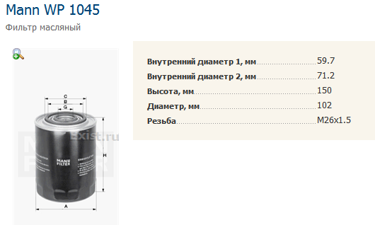

Сообщение winter1971 »

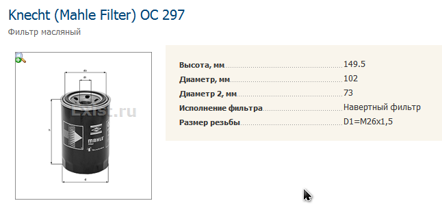

Вот что есть на Эксисте, стоимостью 773 руб. Какой заказывать?

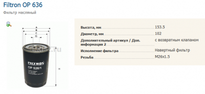

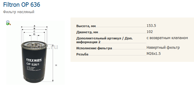

Есть еще такой, с возвратным клапаном. На MAN и Knecht нет указания на возвратный клапан. :%): Он нужен или нет?

Сообщение megranny »

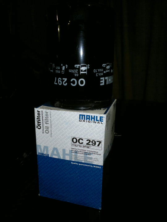

Я вот такой и ставлю.Насчет клапана,думаю,он у большинства е,разве что на дешевых поделках нету.
Ок! Спасибо, закажу Knecht.

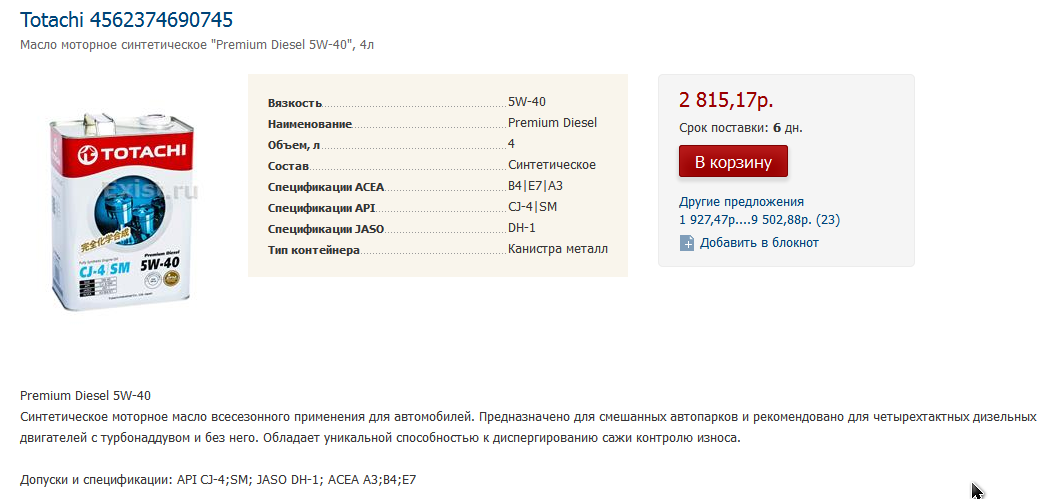

А по поводу такого масла что можете сказать?
2013-05-10 10_29_08-Масло моторное синтетическое _Premium Diesel 5W-40_, 4л Totachi 4562374690745 Ex.png

Я не пользовал,поэтому хз.

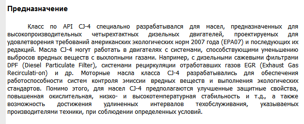

Вот что пишут по классу по API CJ-4 (прикрепил изображение). Вроде для нашего двигла. Марка (Totachi) вот только незнакомая. Интересно, какое у него щелочное число? Компания на рынке Японии с 1998 года, но сайт у них только по-японски. Может кто знает?

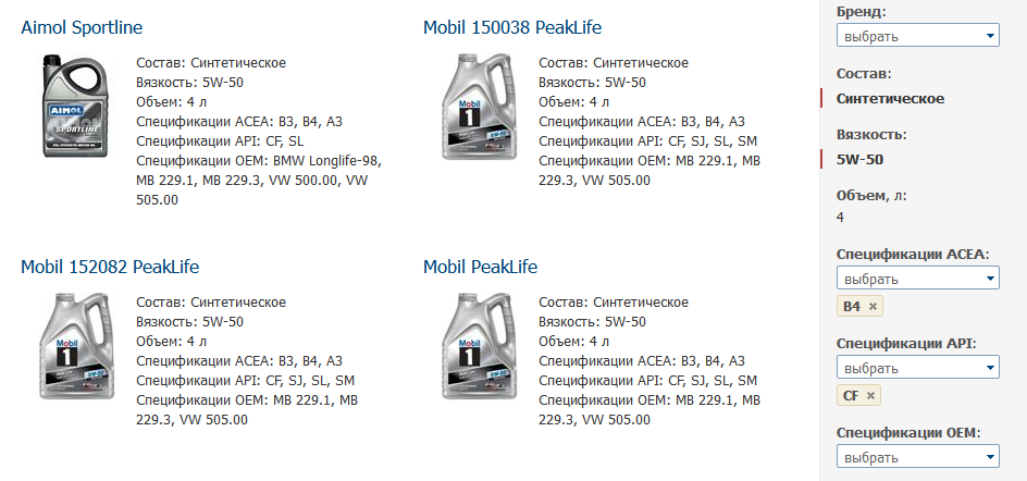

А вот что выдал Exist по запросу. Наверное останусь на Mobil 1. ;)

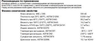

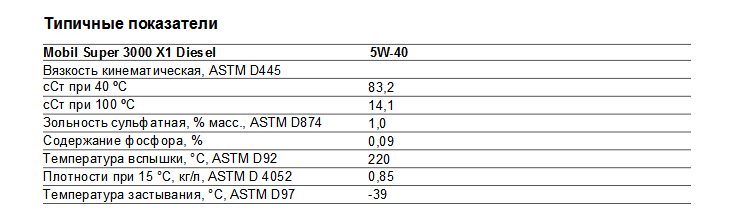

Господа, позвольте вынести на суд следующие моторные масла Motul и Mobil (прикрепил). Ценник особо не волнует. Их характеристики - китайская грамота. Подскажите, как их читать? На что влияют указанные параметры? Какое щелочное число у Mobil Super Diesel?

Сообщение Rodogast »
У данного мотюля щелочное хорошее и высокая температура вспышки. В остальном очень похожие масла.
Rodogast писал(а):У данного мотюля щелочное хорошее и высокая температура вспышки. В остальном очень похожие масла.
У Mobil Super Diesel щелочное число 11.4. Где-то даже читал, что у дизельных масел щелочное число строго нормируется и не бывает ниже 10 (в отличии от универсальных масел).
Если так, то лучше мобил) Я приверженец выбора в пользу TBN и полнозольников. Все остльное не так для меня важно.

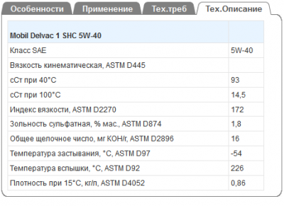

Rodogast писал(а):Если так, то лучше мобил) Я приверженец выбора в пользу TBN и полнозольников. Все остльное не так для меня важно.

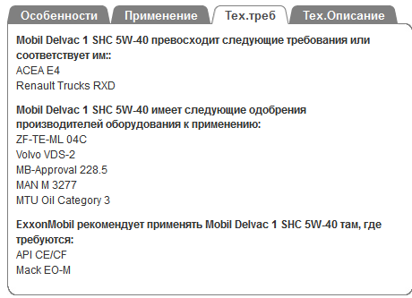

Поясните пожалуйста, что есть полнозольники?
У масла Mobil Delvac 1 SHC 5W40 TBN = 16, а зольность 1,8%, а температура застывания вообще -54, но не подходит по спецификации по ACEA E4, вместо рекомендуемых производителем B2, B3 или B4.
2013-05-14 13_19_56-Mobil™ в России _ Моторные масла Mobil Delvac™ _ Mobil Delvac 1™ SHC 5W-40.png
2013-05-14 13_24_09-Mobil™ в России _ Моторные масла Mobil Delvac™ _ Mobil Delvac 1™ SHC 5W-40.png
