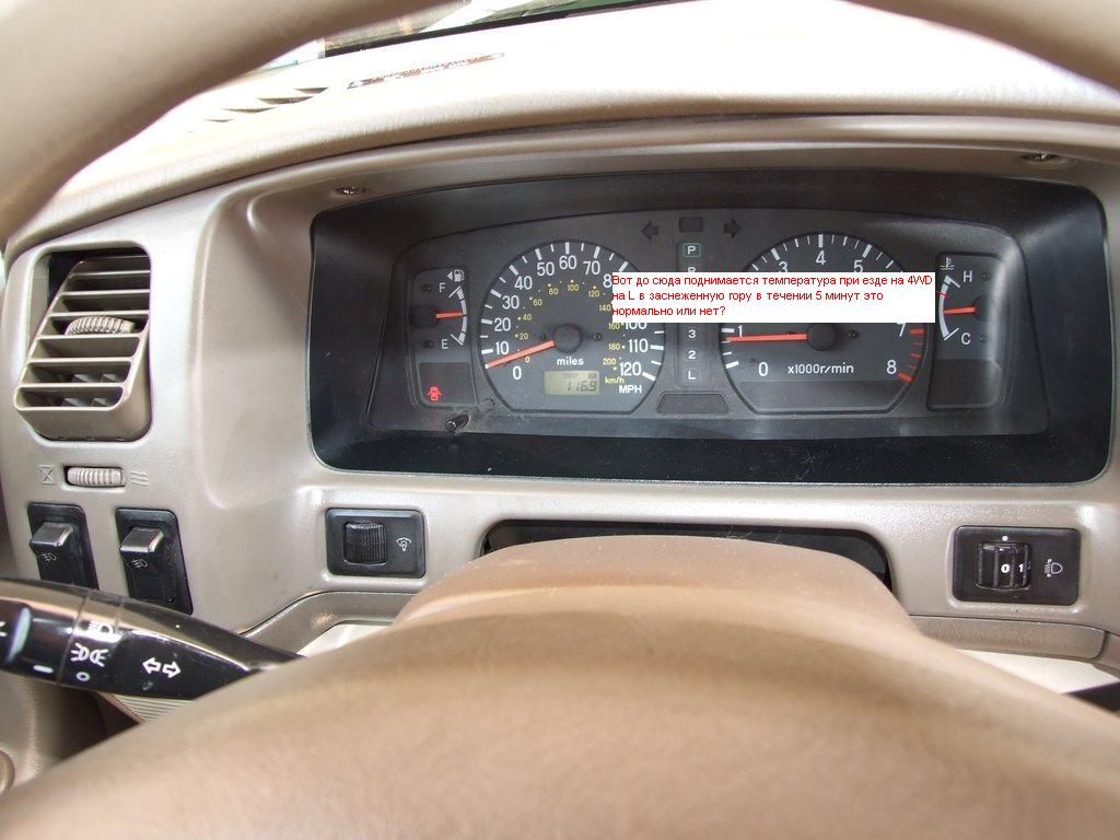

стрелка встает в без 15 минут отклоняясь от обычного положения и говоря хозяину !!! ПРОБЛЕМЫ !!!!----
Если стрелка становится на без 15ти минут,какие это проблемы? это нормальное полжение стрелки,я бы несказал что это проблемы...А какое это обычное положение стрелки?
Сколько знаю стрелки стоят на без 16ти-15ти минут это нормально.

Обычное положение без 16 минут, на 1мм (примерно) ниже перпендикулярной линии проходящей через центр датчика (примерно так) а выход из этого положение уже не стандартная ситуация, ну для меня точно....a.l.i. писал(а):стрелка встает в без 15 минут отклоняясь от обычного положения и говоря хозяину !!! ПРОБЛЕМЫ !!!!----

Я вообще всем рекомендую диагностику системы охлождения начинать с установки точной температуры двигателя во всех режимах. потому что стрелке верить иногда нельзя.<Вавил> писал(а):Не знаю... У меня нткл стоит и температура стандартно стоит на без16 17. Но иногда стала доходить до без 15 но не выше. Случается когда выключаеш печку и через минут 3 доходит до без 15. Потом при движении опять в без 16 уходит. Это что, термос неуспевает отрабатывать на изменение теплосьёма? Всё лето на без16 простояла выше не видел... Когда доходит до без15 нижний патрубок еле тёплый. Термос под замену? Или это норма?

Вот парень тоже искал причину и нашел:заменил датчик тем-ры,который связан со стрелкой на панели приборов,три дня полет нормальный,стрелка ни разу не шелохнулась ,так что думаю вопрос роста температуры у меня закрыт.Али спасибо за участие в решении вопроса.

Забыл отписать...<Вавил> писал(а):Не знаю... У меня нткл стоит и температура стандартно стоит на без16 17. Но иногда стала доходить до без 15 но не выше. Случается когда выключаеш печку и через минут 3 доходит до без 15. Потом при движении опять в без 16 уходит. Это что, термос неуспевает отрабатывать на изменение теплосьёма? Всё лето на без16 простояла выше не видел... Когда доходит до без15 нижний патрубок еле тёплый. Термос под замену? Или это норма?
Поменял датчик одноконтактный (это было самое последнее что я поменял в системе охлаждения. Помпу, радиатор, термос и доп радиатор на АКПП поставил вначале лета). Температура гулять перестала. Чётко без 16,5. Только такое впечатление, что при прогреве до первого деления стала доходить дольше. Видать точно врал датчик. Да и внешне выглядел совсем непрезентабельно

Вот это уже дело. Первое деление 40 градусов при 0 у меня до него доходит минуты за 3.<Вавил> писал(а):Забыл отписать...

по риске должно быть 105-110 градусов это если датчики не врутSapSet писал(а):Греется при маленьких оборотах под нагрузкой не знаю что и делать? Антифриз поменял,помпу поменял. Куда копать)))) На фотки всё указал. Мужики может кто поможет советом?
1) вообщем надо начинать с определения точной температуры двигателя, соответствует ли стрелка факту.
2) муфту проверяли?
3) если все что выше написал исправно, ставьте термостат NTCL на 88 градусов и мойте радиатор кешаром снаружи и лимоной кислотой внутри. после этого не должно греться...
