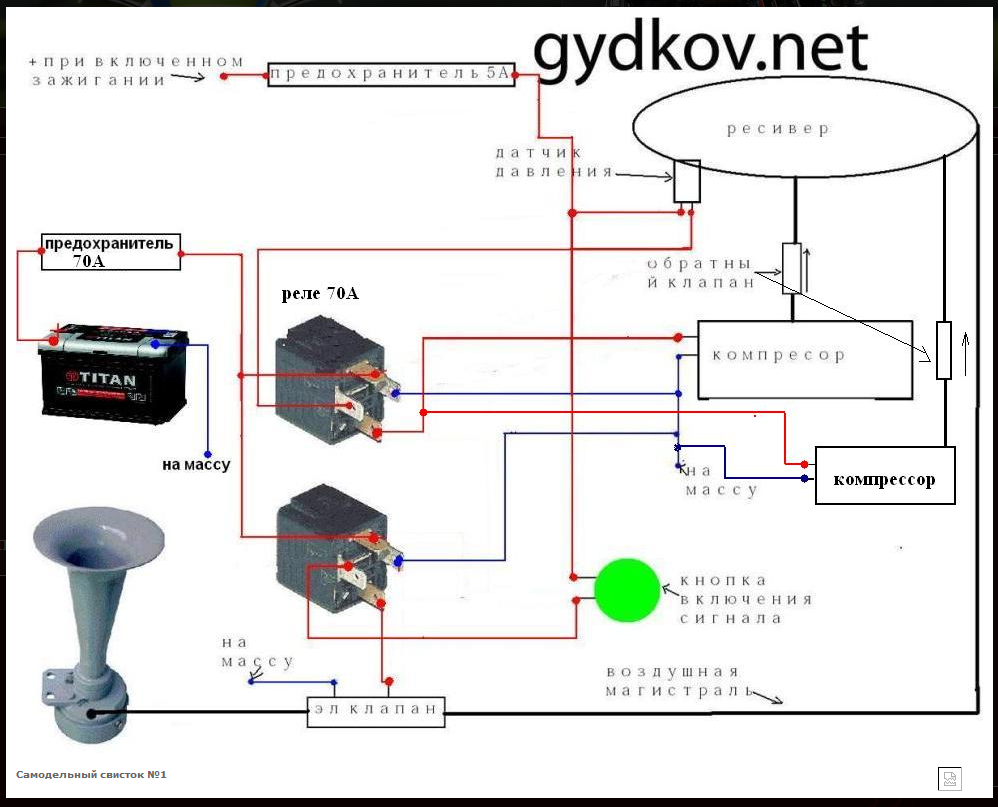

Чем "вдуть" (цит.)? Озорник какой. ::-D: Если по тифону, то есть на предыдущей странице.
Как "вдуть" (цит.)? ХЗ, тебе виднее ::-D: , но наверное так:
Lebed
Сообщения: 10748
Двигатель:: ******
Мой автомобиль(и):: ******
Откуда: ***
Откуда: ***
Благодарил (а): 236 раз
Поблагодарили: 431 раз
Re: Пневматический звуковой сигнал
Сообщение Lebed »
P.S. Кури. :;-):
http://www.electri4ka.com/er2r/er2r_72.html
http://pnevmopodveska-club.ru/topic/39- ... e-signali/
http://www.gydkov.net/baza-znaniy/sxema ... henia.html
Только, рабочий ли он? В крайнем случае сотни полторы уже заработал. :*ROFL*:

Да уж,два компрессора,это что то(и рессивер из 200 литр бочки),осталось все теперь найти-купить где то :*SCRATCH*:
(Виталий) 891Ч7729610

Старатель, блин. ::-D: У тебя на работе должны быть баллоны с воздухом. Подключи сначала для проверки напрямую. :;-):
Если ресивер не поместится в авто, то как вариант :*ROFL*:

P.S. Навскидку.
Ресивер http://www.offroad.su/item.html?1185
Компрессор http://www.offroad.su/item.html?1170
Ну и прочее (шланги и т.п.).

Lebed писал(а):Старатель, блин. ::-D: У тебя на работе должны быть баллоны с воздухом. Подключи сначала для проверки напрямую. :;-):
У меня баллоны и цистерны с газом ::-P: и он рабочий,даже мембрана блестит,а как регулировать воздуханы,у меня опыт есть :;-):

Поменяйся с кем нибудь на баллон (цистерну) с воздухом :*ROFL*:
Недорогие ресиверы тут http://compressor.dukon.ru/resivery/res ... eckij_aso/
