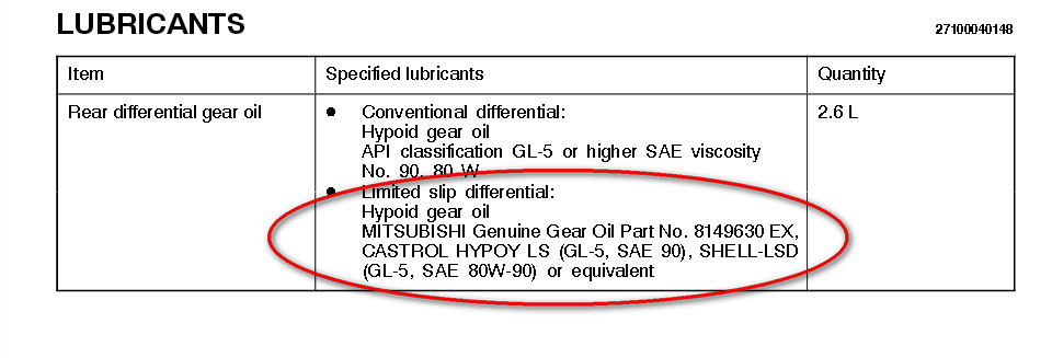

Michael7777 писал(а): Думаю не совсем верно. Масло LSD требуют дифференциалы с фрикционной блокировкой, где стоят пакеты фрикционных шайб. Как на фото. На Pajero таких не было. На Pajero ставился торсен. Торсену нафиг не нужно спец масло для LSD. Простое масло туда льётся. В мануале можно даже это прочитать. И в спец масле LS находятся какие то присадки, которые увеличивают трение между этими дисками пластинами. И потому его надо часто менять. Буквально каждые тыщ 5-8. Иначе фрикционный дифф перестает блокироваться. Из за чего пластины труться между собой и снашиваются быстрее. Но практика показывает что если масло LS залить в обычной дифферециал, то масло работает как обычное. Ничего там быстро не изнашивается. На износ остальных механизмов моста оно не влияет. Нормальное масло.
Я думаю, вы не компетентны в этом вопросе и не использовали мост с ЛСД :)
Мост с ЛСД или Hybrid LSD в паджеро\монтеро спорт (эта ветка для спортов!) требует специального масла для нормальной работы этого типа моста, то есть масло с ЛСД присадками. Это указано в инструкции по обслуживанию от изготовителя автомобиля. Если залить в такой мост обычное масло без этих присадок, то такой мост превращается в обычный мост без блокировки, ну или с ничтожно малой блокировкой, что проверенно в том числе мною. Если потом залить требуемое масло блокировка возвращается. Принцип работы этого самого Hybrid LSD основан на том же трении, что и мост с фрикционными дисками, только конструкция иная.

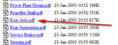

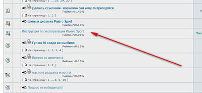

Michael7777 писал(а):а где эта инструкция?
Так эээ, на пару пунктов выше :) , там есть на русском, оригинал на английском, к тому же к каждой машине идет от дилера книжка с необходимыми типами масел.

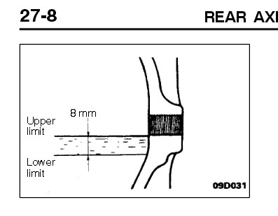

Это все от поговорки - Маслом кашу не испортишь ::-D:
Если внимательно прочитать инструкцию, то можно заметить, что уровень должен быть от нижней кромки заливного отверстия (максимум!) и до -8 мм. ниже кромки (минимум).
А если залить калиброванным дозиметром масла (а не из банок) норму - 2,6 л. то как раз и выйдет -4 мм. ниже кромки заливного отверстия.
Хотя и я 3 литра запихиваю :)

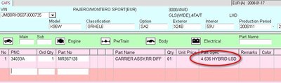

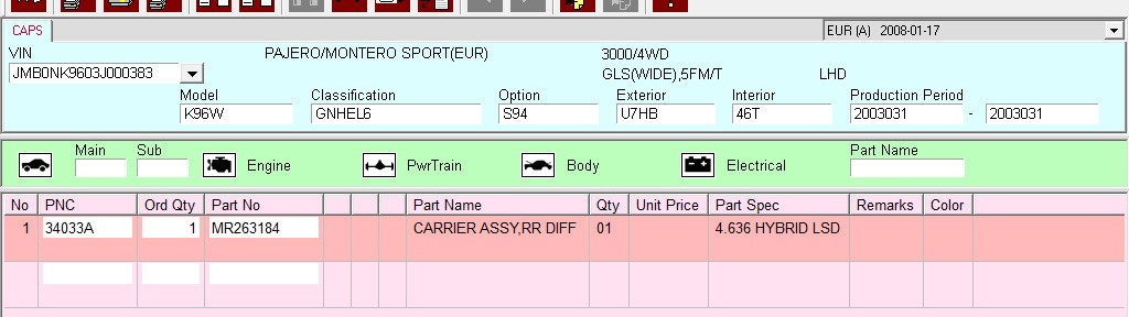

Сообщение queener »
здравствуйте всем.
Mitsubishi Pajero Sport 3.0 VIN: JMB0NK9603J000383 2003 г.
Подскажите кто знает есть ли у меня в машине LSD?
таблички на мосту нет.
спасибо.
vadym
Сообщения: 1457
Зарегистрирован: 12 сен 2007, 00:50
Откуда: Черновцы
Благодарил (а): 12 раз
Поблагодарили: 120 раз
Re: масло в раздатку и мосты
Сообщение vadym »
queener писал(а):здравствуйте всем.
спасибо.
Да, с LSD.

Хмарик
Сообщения: 6
Зарегистрирован: 07 июл 2010, 14:53
Мой автомобиль(и):: МПС 3.0 АКПП
Сообщение Хмарик »

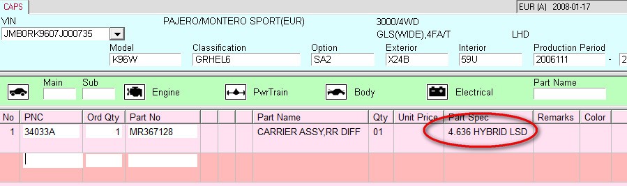

Подскажите с LSD или нет? VIN Jmbork9607j000735
Заранее благодарен!
vadym
Сообщения: 1457
Откуда: Черновцы
Сообщение vadym »
Хмарик писал(а):Подскажите с LSD или нет? VIN Jmbork9607j000735
Заранее благодарен!
PAJERO SPORT 2003 2,5 TD

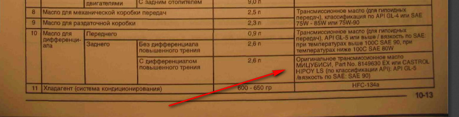

Хмарик
Сообщения: 6
Сообщение Хмарик »
Огромное спасибо!
По книге нужно лить Castrol Hypoy LS 90, но его больше не производят, вместо него Castrol Axle Z Limited slip 90 (цена около 8$). Зачем искать и пробовать что-то другое? Оно подходит для ЛСД мостов и без.

Сообщение vadym »
Хмарик писал(а):Огромное спасибо!
Пожалуйста :)

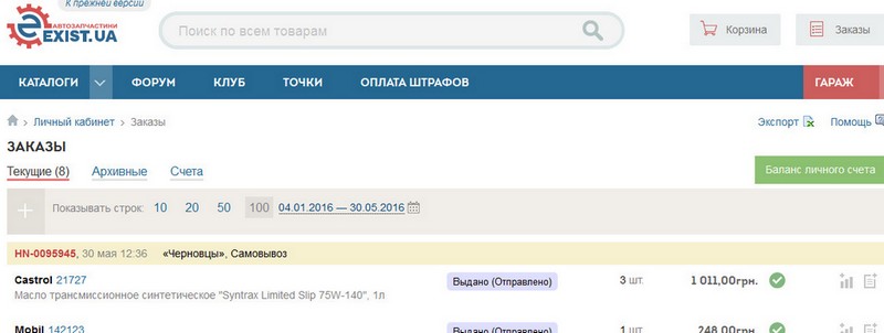

Castrol Axle Z Limited slip 90 это минералка, масло со средними параметрами, его можно конечно использовать оно по параметрам проходит, хотя не во всех климатических условиях у него темп. застывания -24, у синтетики к примеру -50 и ниже. Я минералку вообще в машине не использую, сейчас в мост залил синтетику Castrol Syntrax Limited Slip 75W-140. Обошлось по 13,2 доллара за литр.
