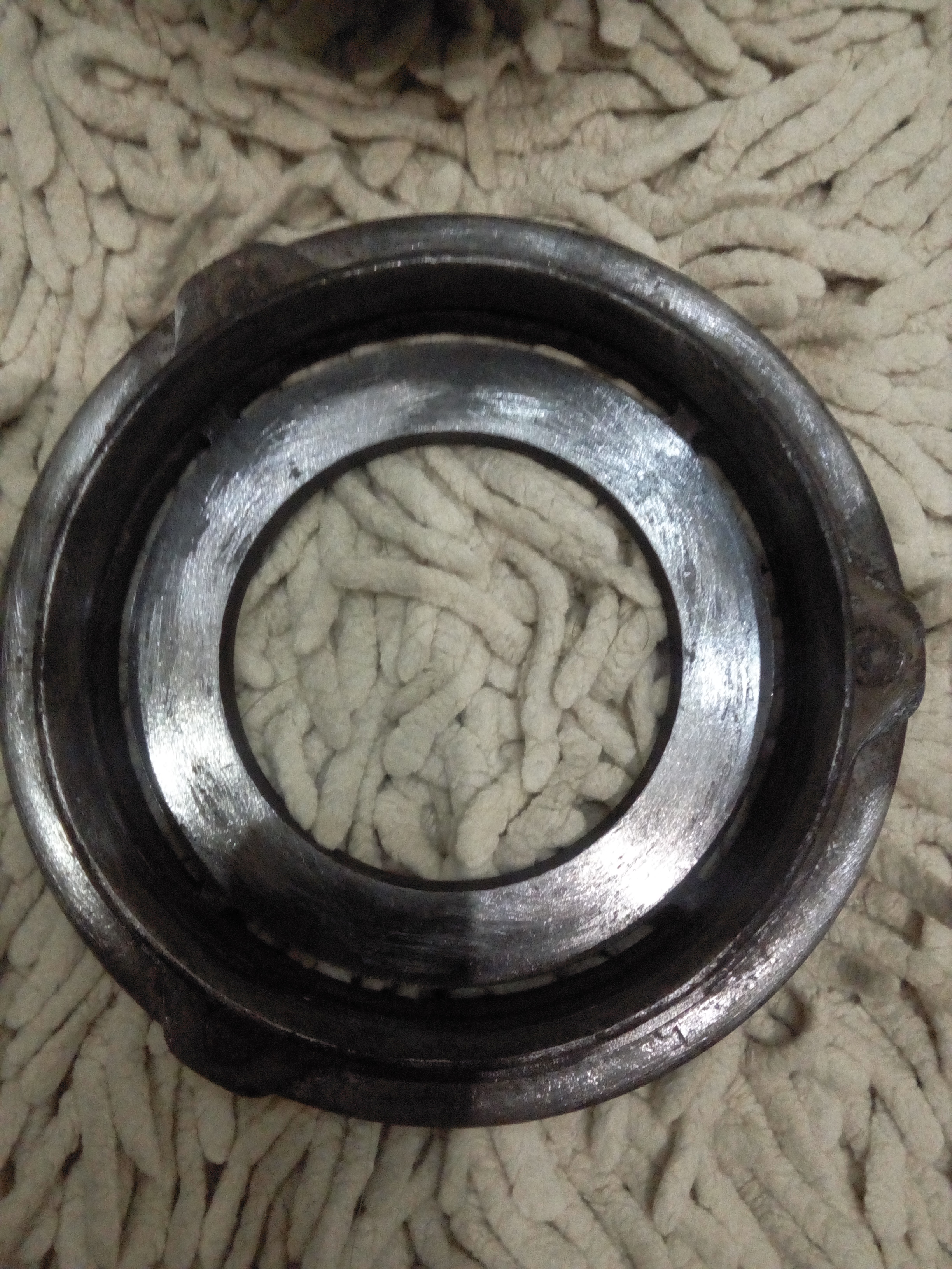

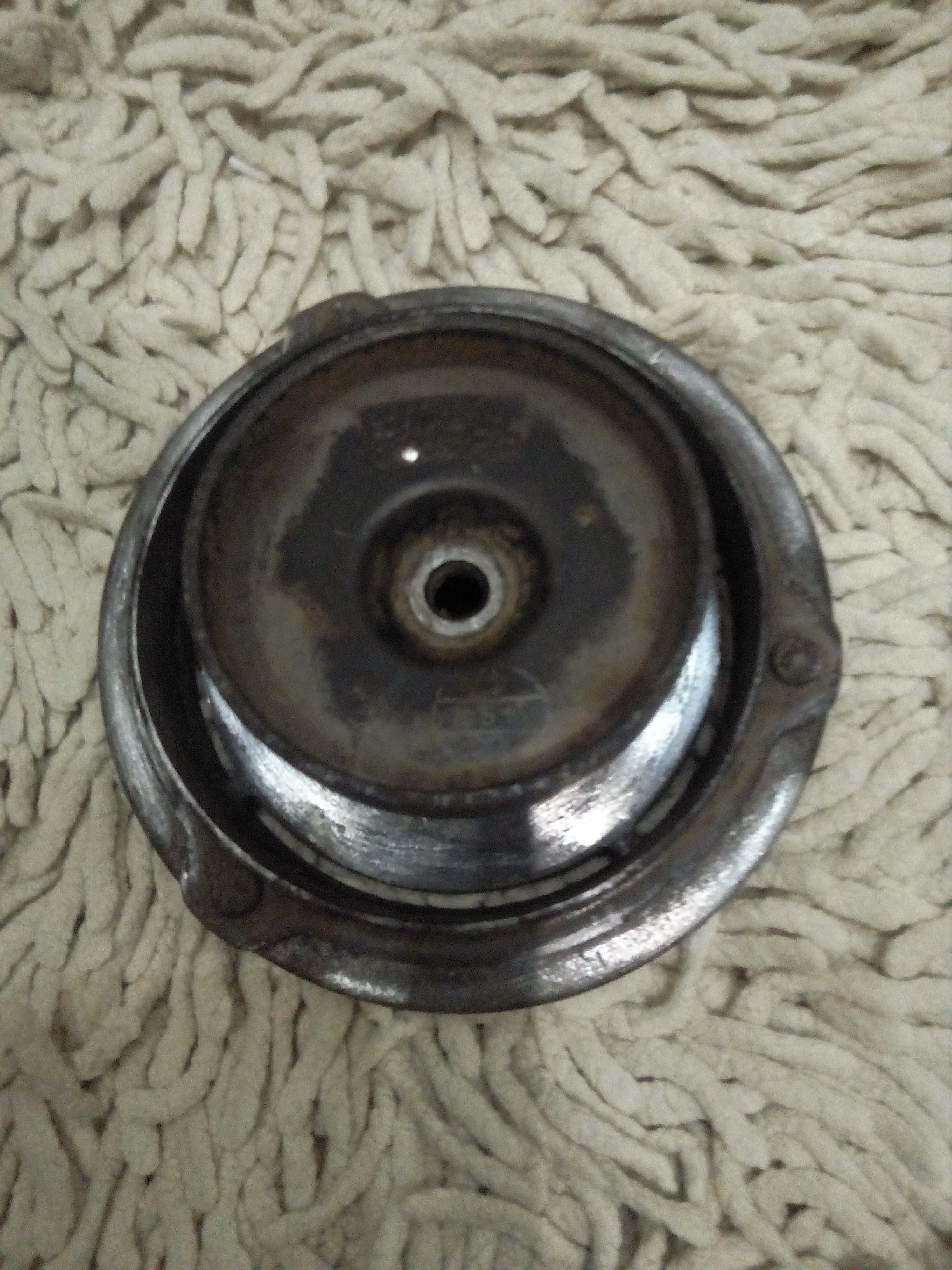

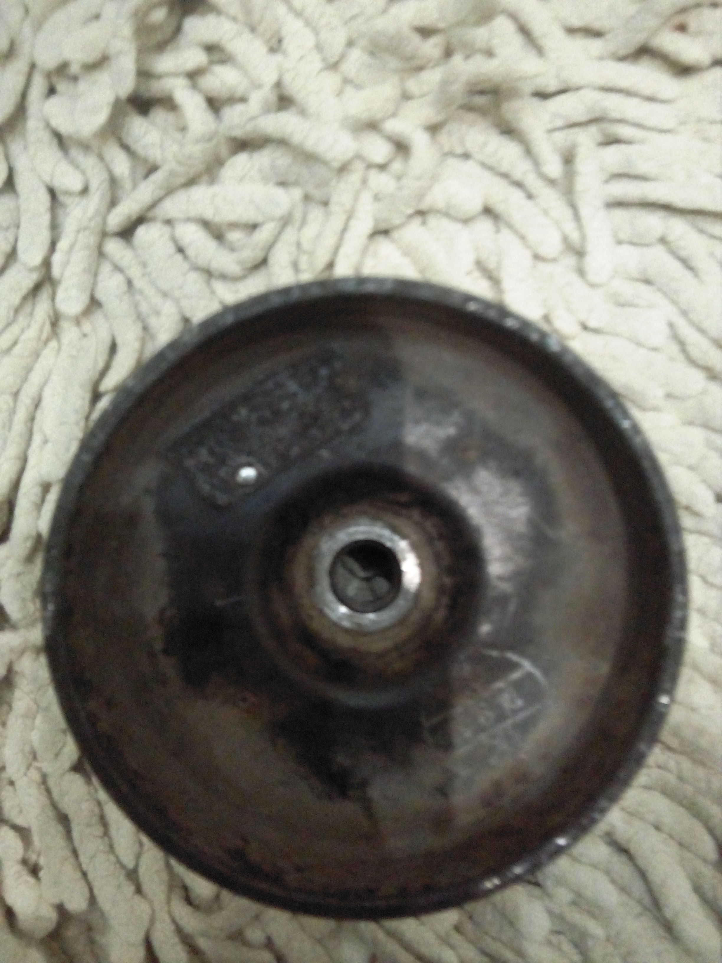

aldusy
Сообщения: 81
Зарегистрирован: 27 июл 2015, 11:40
Двигатель:: 4M41 ДИЗЕЛЬ
Мой автомобиль(и):: Mitsubishi Pajero III 3.2 DI-D
Re: компрессор кондиционера
Сообщение aldusy »
Ребята помогите, ехал с югов, услышал под капотом странный звук, одновременно отключился кондиционер. Приехал стал разбирать.
Открутил винт на кондиционере и у меня в руке остались две детали, тормозная пластина, я так понял она соединяется с той что ремень крутит, и чашка которая со шлицами. Подшипник на шкифе вхлам, был заменен. А а вот эти две детали не могу понять как ставчятся, такое ощущение что не хватает чего то для их связи!
Mitsubishi Pajero III 3.2 DI-D 2004 г.

Spector
Сообщения: 335
Зарегистрирован: 23 май 2015, 23:30
Двигатель:: 6G75 MPI бензин 3,8L
Мой автомобиль(и):: Mitsubishi Montero III Limited
Откуда: Североморск, Севастополь
Благодарил (а): 50 раз
Поблагодарили: 16 раз
Сообщение Spector »
aldusy писал(а): шкиф с подшипником у меня стоит на машине, у тебя второе фото, ты в руках держиш тормозную пластину с чашей и шлицами, а у меня чаша отделилась от пластины, вот я и думаю что какое то соединение должно быть. Тоесть у меня на фото как раз деталь со второго твоего снимка. У тебя нет фото этой части с другой стороны, со стороны винта?
Эта крышка, судя по схеме с каталога не разборная, крепится на 4 соединения (на фото 2 из них обозначены красным), в твоем случае, я так понял что крышка, развалилась на 2 части.

aldusy
Сообщения: 81
Сообщение aldusy »
Spector писал(а):
Получается что да! Ты как раз держишь за ту часть которой у меня нет, как отрезало! В итоге у меня тормозной диск отделился от чаши со шлицами. Я вот думаю. может это быть от того что заклинило компрессор? Я правда не знаю. заклинило или нет, но надев чашку со шлицами. от руки вал кондея я не смог прокрутить!
