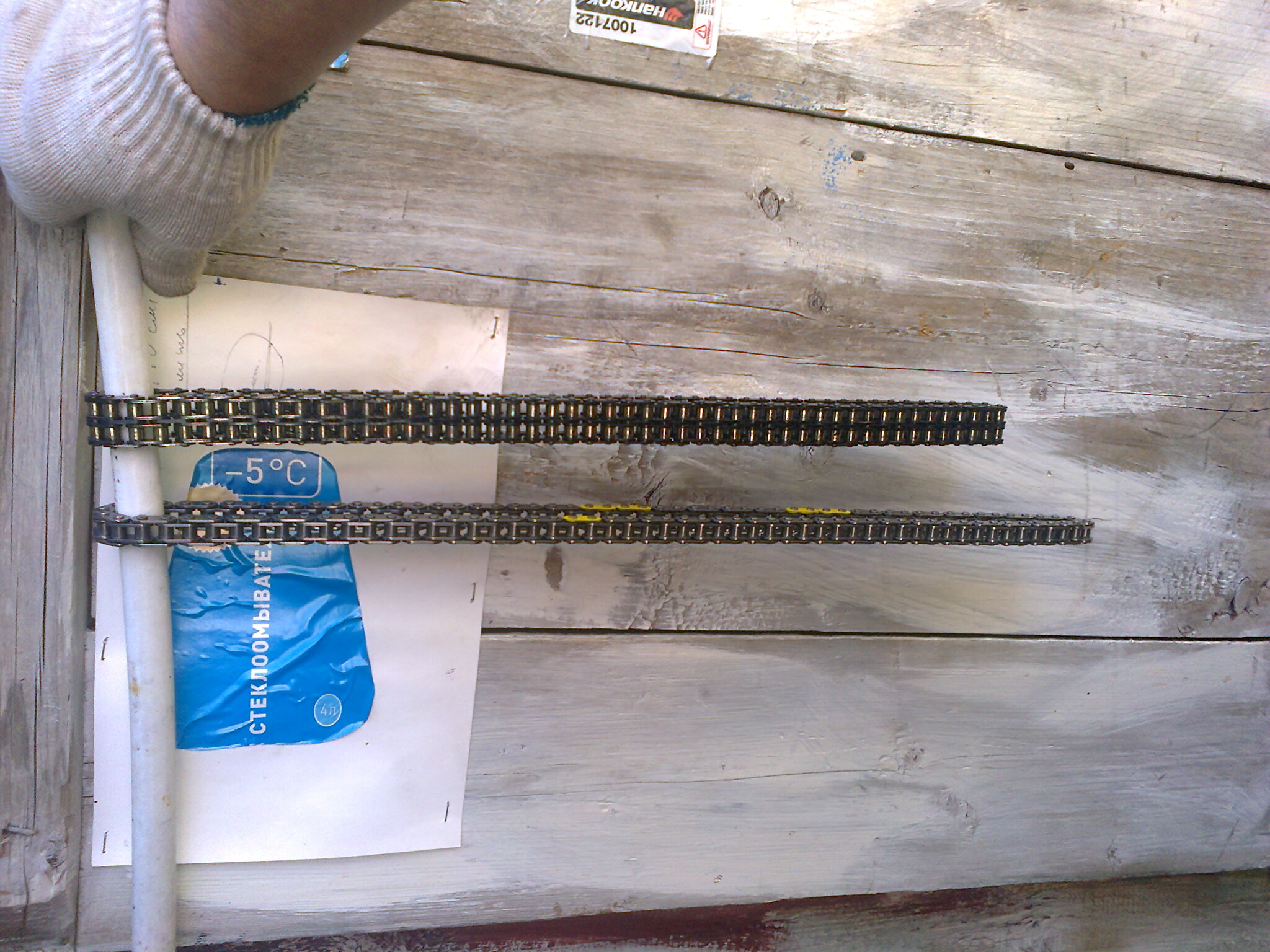

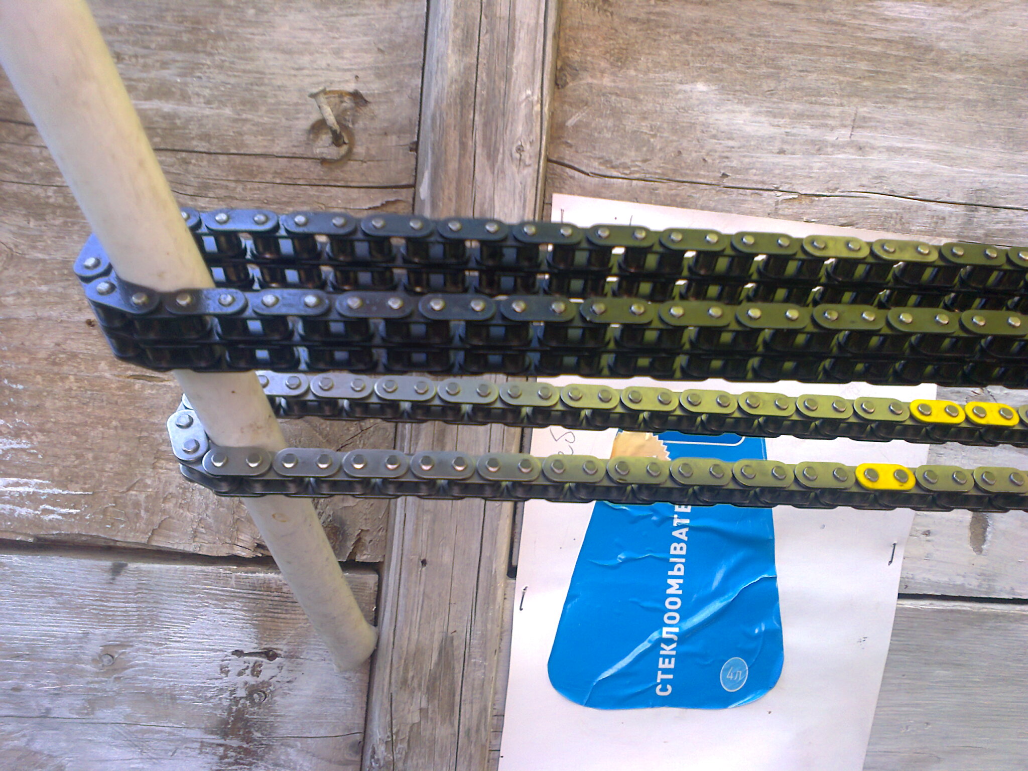

Зимой менял цепь на 4м40,гбц снимал так как под замену.На 4ке 134т.км. Купил цепь оригинал чтобы для начала вскрыть крышку и сравнить,успокоитель через маслозаливную видно что еще есть.Сравнение цепей 4м40 и 41 приводит в ужас,больше ни чего не скажешь.

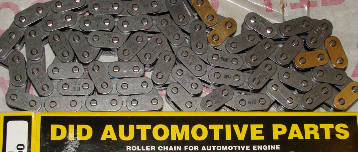

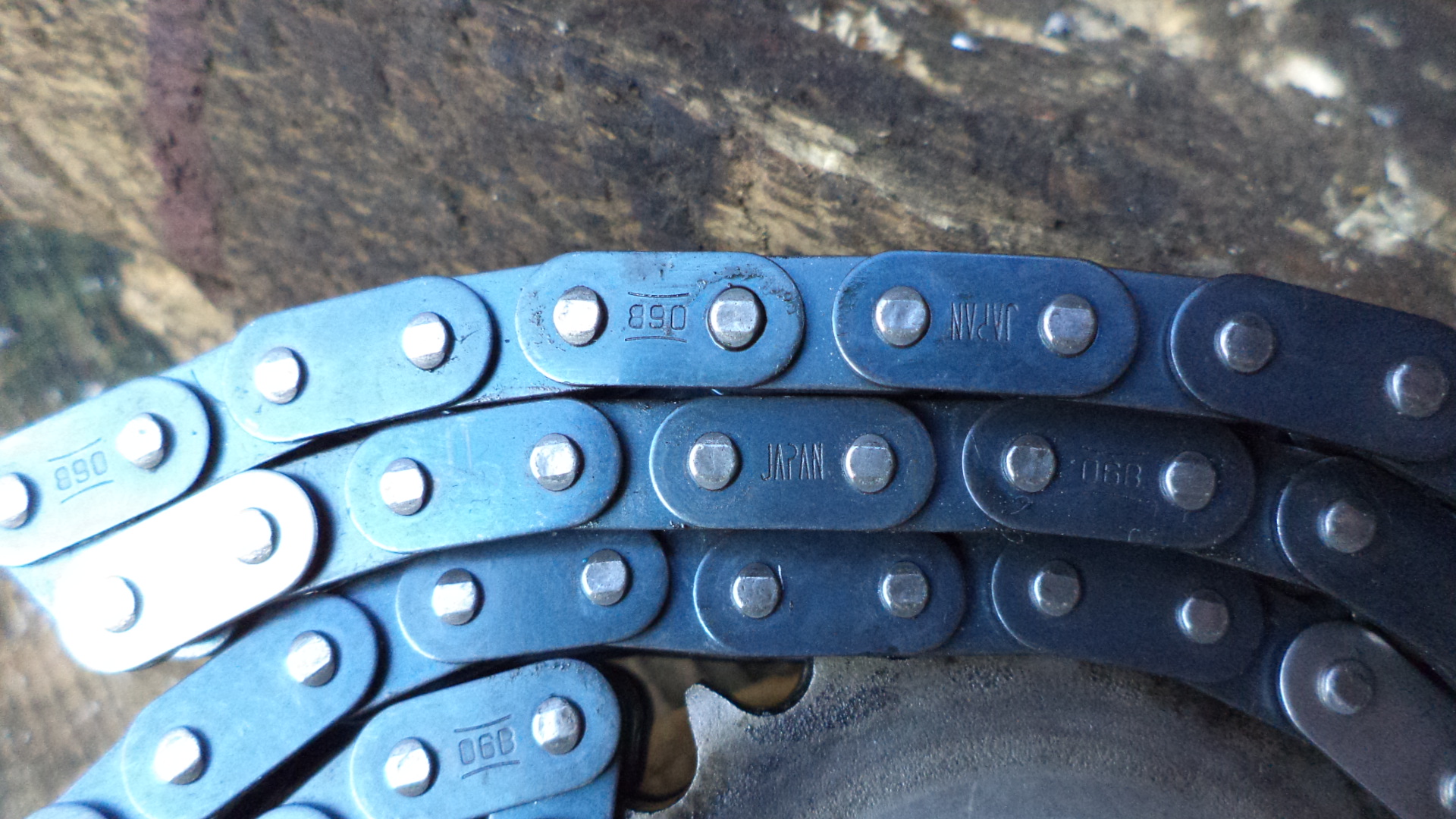

Дедон69 писал(а):Я заказывал и 4м40 и 41 на звеньях клеймо.Но на 41 цепи оно слабо набито.
У меня вот такая цепочка пришла на 4М41.

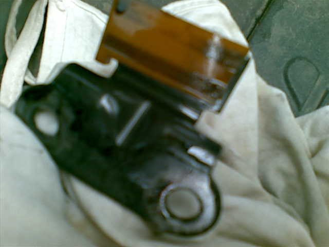

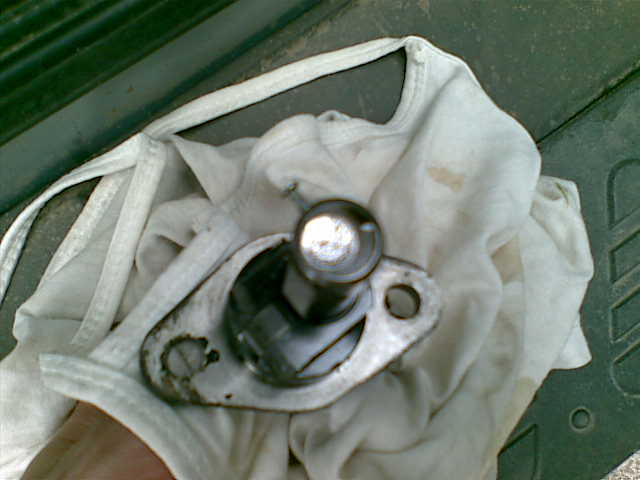

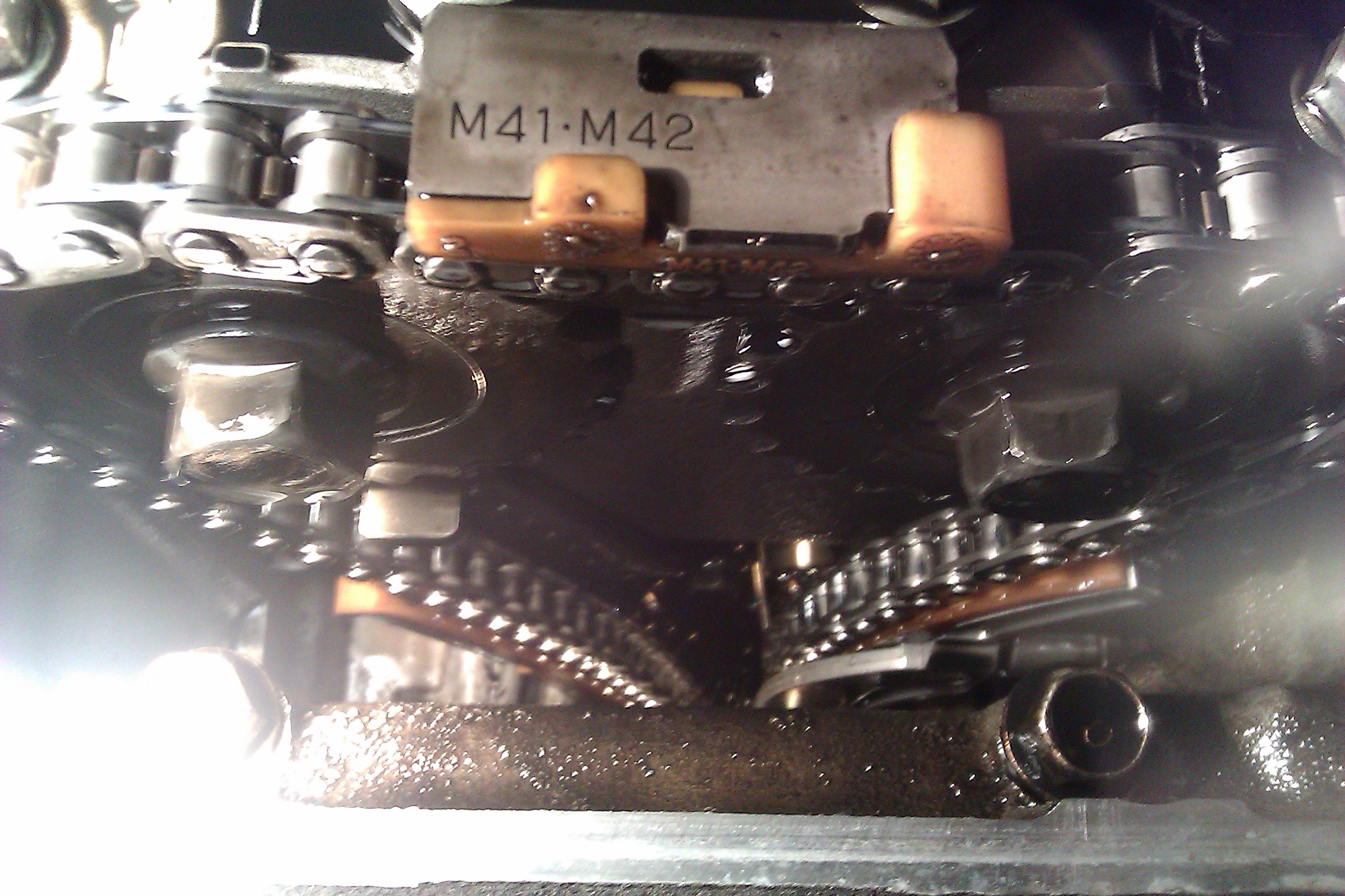

Поменял верхний успокоитель, был на половину отколот кусок пластика, а также гидронатяжитель. Когда сняли гидронатяжитель, то на нём практически не было износа вообще. Можно было и не менять, но новый был уже куплен. Расстояние между ветвями в пределах допустимого, до 9мм далеко. А заодно и клапана регулировали. Регулировка потребовалась только на 1м впускном и 2м выпускном. А на остальных в норме. :*OK*: Вот так.
гидронатяжитель

Клапанную крышку сняли и свободно сверху сняли верхний успокоитель, 2 болта. Гидронаняжитель тоже находится сверху справа напротив цепи (если смотреть на двигатель спереди) 2 болта. При установке гидронатяжителя, сначала утапливается шток его и ставится на фиксатор. Возьмешь в руки и поймёшь. Дальше ставишь назад в гнездо, обязательно новую прокладку. Когда установлен гидронатяжитель, то снимаешь с фиксатора и он сам упрется в цепь. И усё

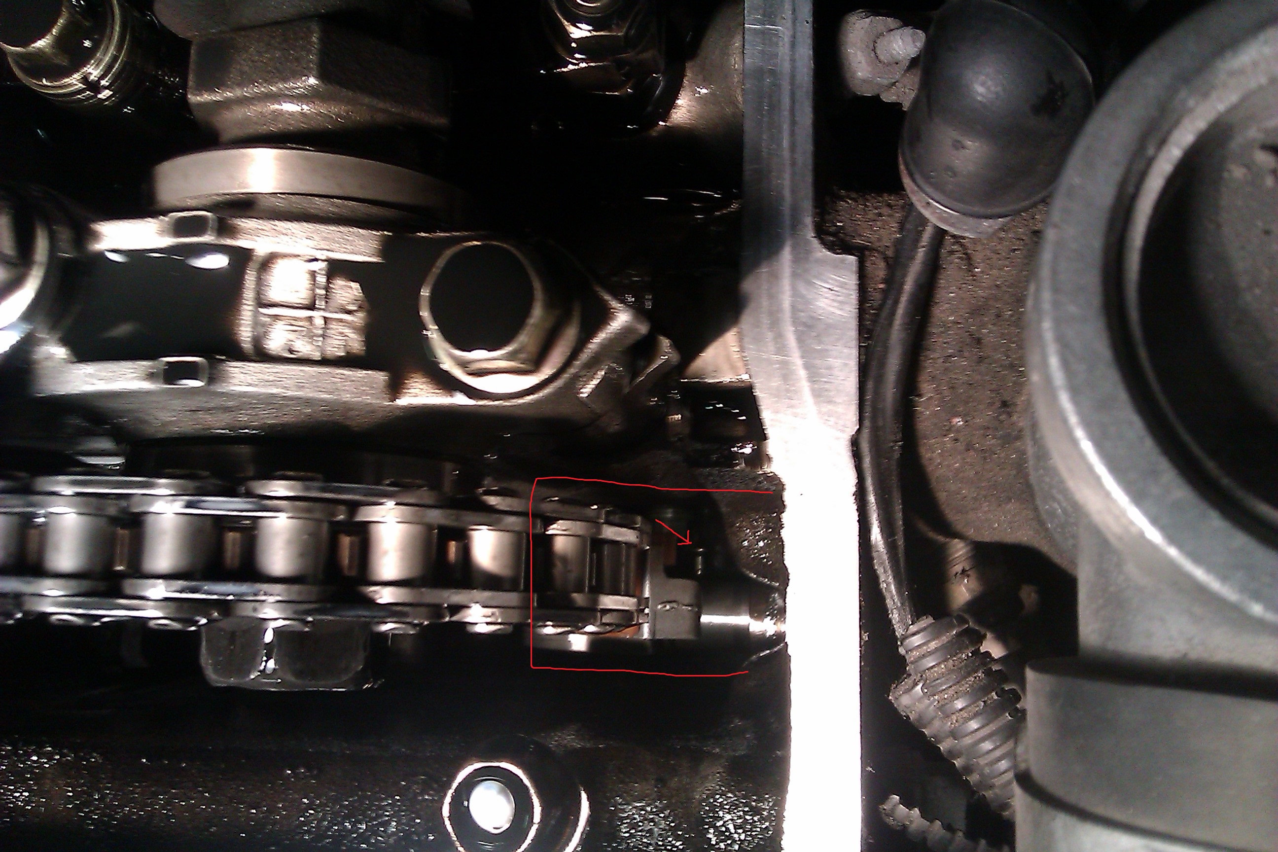

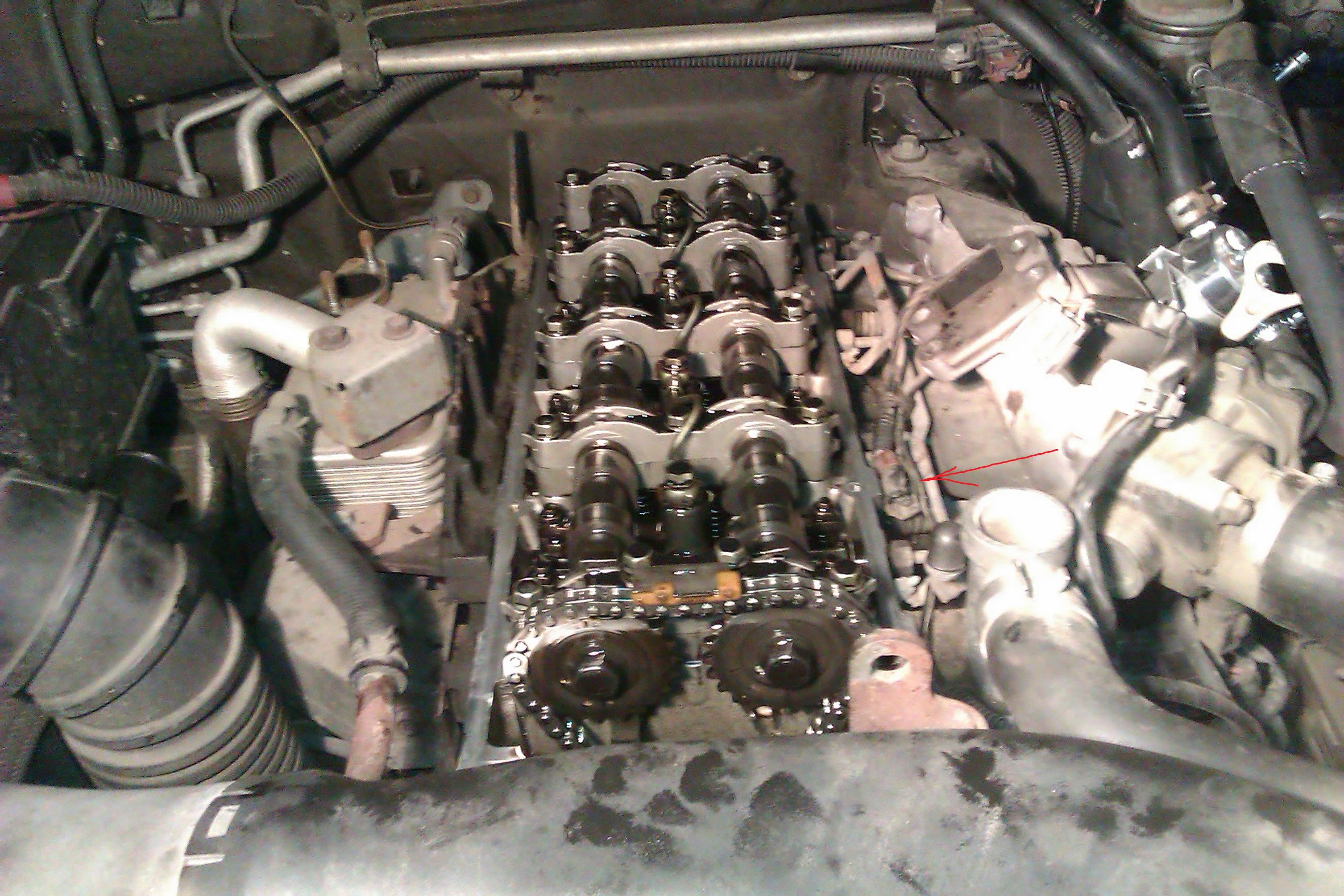

4м41 2002г.на спид.220тык.год владею .Вчера снял клапанную крышку посмотреть состояние цепи и увидел что с натяжителя торчит шплинтик с пол см. а расстояние между ветвями более 16.5 примерно на 1 см. это норма или что-то не так.И с боку на свечах накала лежит фишка не подключенная не к чему что это может быть?Что делалось,когда не в курсе.Подскажите пожалуйста кто чем может .Спасибо.

Re: замена цепи грм 4м41
Сообщение leon76 »
А фишка точно рядом лежит? По фото видно что она на шину свечей надета и должна быть прикручена
Сообщение bbudd »
фишками лежит на шине свечей .выходит из одного жгута с проводом на шину.на шине не фишка а разъём в виде колечка.
Сообщение leon76 »
Этот разъем прикручивается на шину свечей накала. Почему он у вас не прикручен, наверное отломана шпилька на шине.

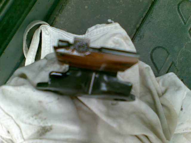

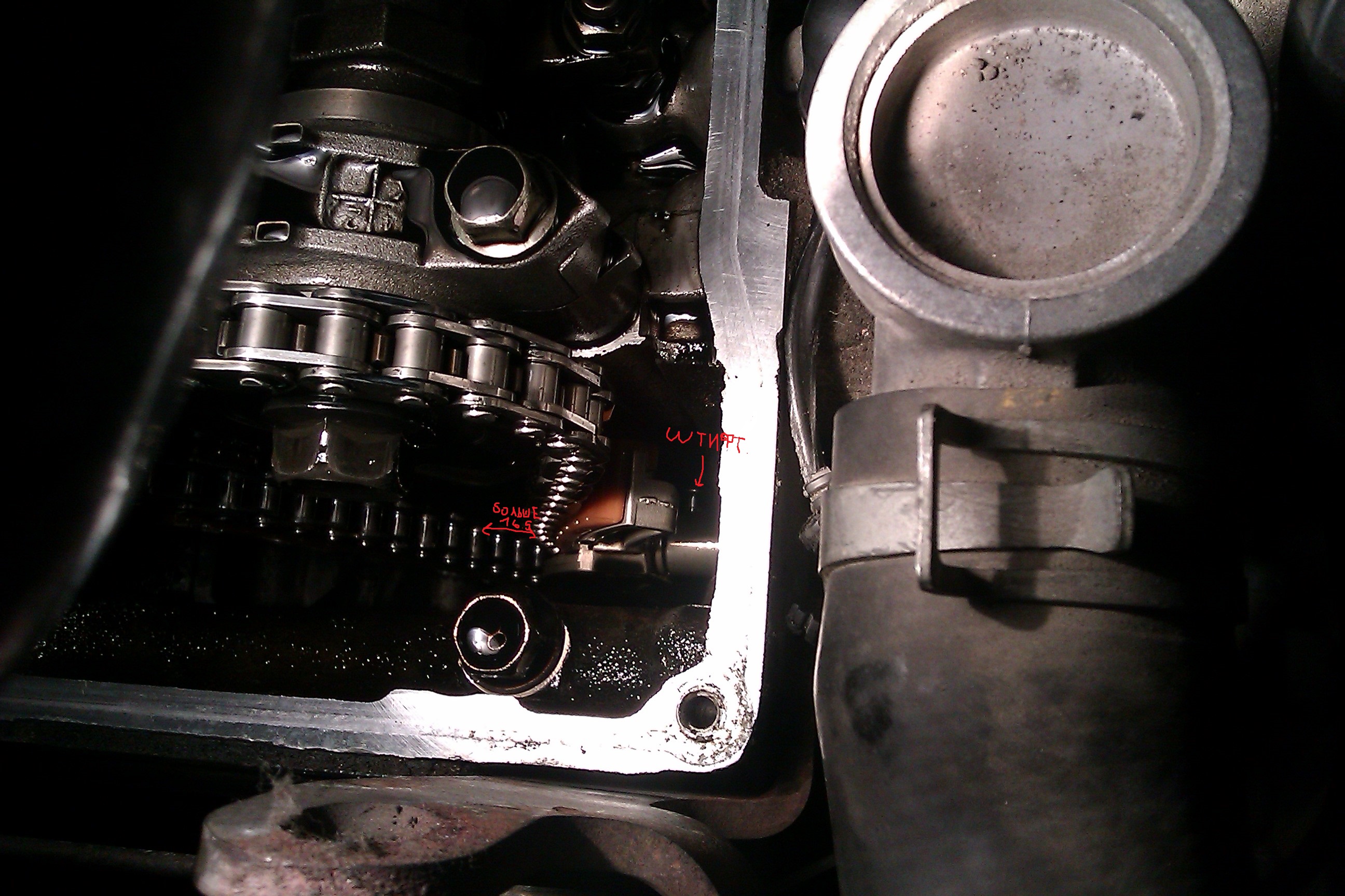

Вчера поменял верхний успокоитель и натяжитеь. Все заняло 2 часа. Когда снял клапанную кришку,то увидел что все практически новенькое..... Машынку брал 2-ва месяца назад и не знал что там... На на успокоителе есть дата производства, 6-й месяц 2006-го года,ето выпуск моего авто!!!!! Странно как-то,бо пробег 193000,или его меняли,но закупка была старая,или родной!!!!!!!
На новом дата была 10-й месяц 2013года..... При замене поменял прокладку клапанной кришки,болты,шайби и прокладки бод болты!!!
Стучок осталса,но может ето нормальная работа двигателя??????? Ето мой первый дизель и я не вкурсе!!!!
Кстати на натяжителе была выроботка...
Хотел ето все пофоткать,но дети........ игрались фотиком и посадили его....-((( Успел только одну фотку зделать
