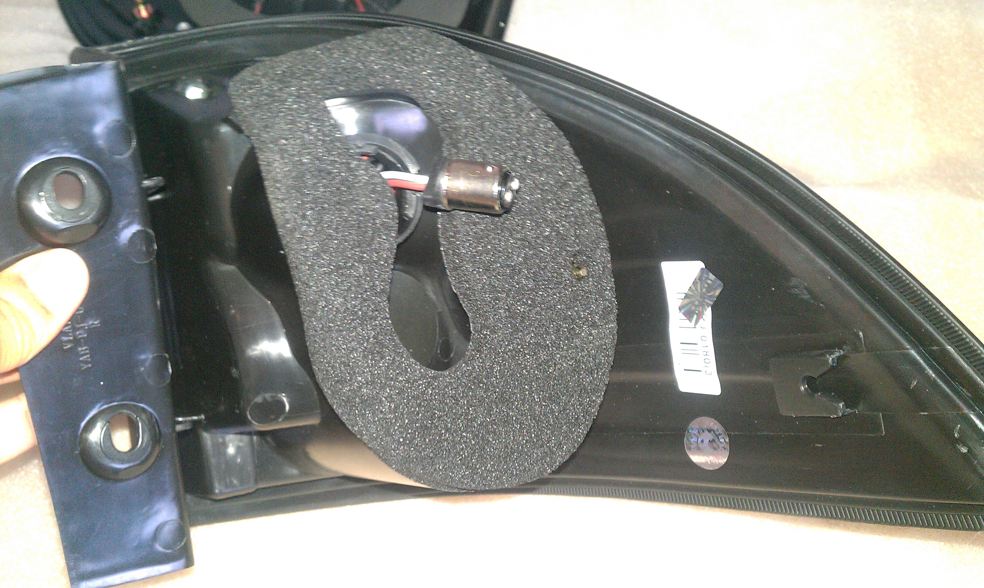

drozd272 писал(а):Подскажите как их правельно подключить.Думал всё просто,но там есть доп.провод,куда его в штатную проводку подключать.А то на фото видно,что что то не так с подключением,ни весь габарит горит,а когда на тормоз нажимаешь,то и габарит загорается.
напутал ты с полярностью, внешний фонарь выглядит вот так с обратной стороны:
так вот эта "металлическая колба" имитирует лампу накаливания штатную, которая имеет 2-е нити накаливания, т.е. эта колба имеет 3-и контакта, если ты не правильно подключил(перепутал контакты) - то при нажатии на тормоз у тебя будет загараться габарит, а при габарите гореть тормоз.
так что не в центральных фонарях ищи ошибку подключения ;)

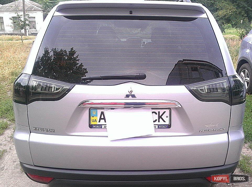

А вот и наш украинский авто с тонированным хромом.

Хорошо попробую переставитьхотя повороты моргают нормально.А провода дополнительного быть не должно что ли,с ним как быть???

В штатной проводке их подключать не к чему. Так что можешь на них забить. Они на случай, если ты хочешь, чтоб и центральные фонари реагировали на тормоз...

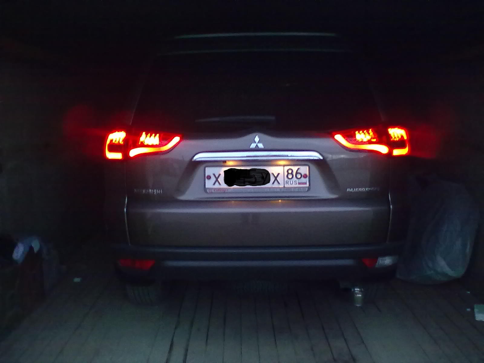

красные поставил

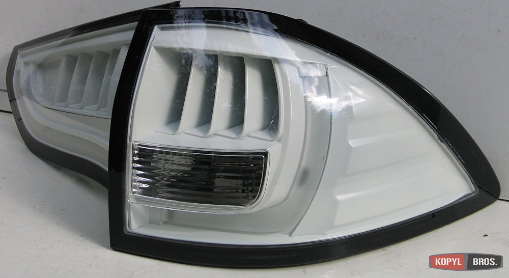

А как вам необычный белый цвет?

Клёво ))))))))))) Только для белой машины имхо это самое правильное. Только для белой.
