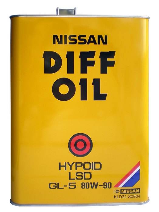

Всем доброго времени суток, извиняюсь что поднял некротему, но вопрос щепетильный! В общем сегодня должен приехать редуктор с lsd на мой ммс 1, собираюсь в выходные начать инсталляцию, возник вопрос что лить в редуктор, проштудировал эту тему и промчался по магазинам ничего вменяемого кроме мобил за космические деньги не нашел! Но появился вариант взять у дилера Ниссан по 700р за литр их оригинальное масло для lsd! Но блин 80w90.. как думаете стоит-ли?

scarge писал(а): Но блин 80w90..
Ничего ни с чем не случится. Вязкость фактическая от заявленной у разных производителей отличается всегда, так что не парься. Главное, что оно LS :*YES*:
