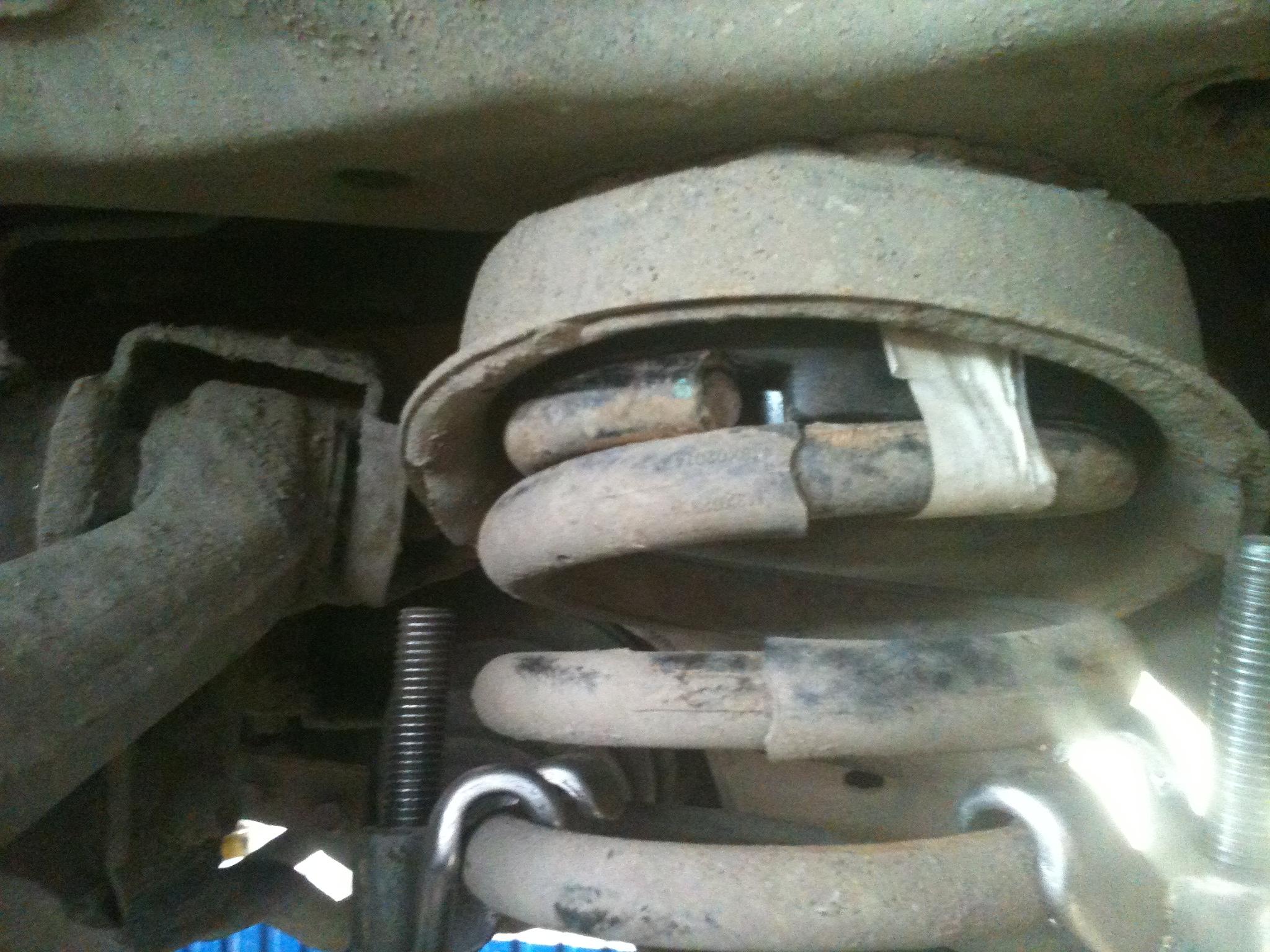

Как я понял есть передние проставки металлические и ставятся между крепежом пружины, стойки и кузовом (тем самым длинна хода амморта не изменяется), а есть проставки резиновые, которые ставятся на саму пружину сверху между крепежом и пружиной (тем самым удлиняя ход амморта практически до предела)?
И какую лучше поставить?
И как я понял перед лучше 20мм, зад 30мм?
Авто Паджеро 4 дизель 5 дверка.
Пружины ОМЕ, ТачДог дороговаты, поэтому в сторону проставок смотрю.
Понять бы как этот механизм как со стороны в разрезе выглядит с одним и с другим типом проставок.

Да выглядят то эти варианты (по высоте) одинаково.
Если бы я знал, что пружины с лифтом не только приподнимают машину, но и дают жёсткость подвеске... ни за что бы не купил их, а поставил бы проставки под пружины.
По передним стойкам. Надо просто понять, что проставка над чашкой (а не между чашкой и пружиной) ни чего не меняет в плане замены амортизатора (т.е менять не нужно его) Если ставить проставку на пружину, то геморроя со сборкой стойки можно хлебануть, если нет нормальных стяжных устройств, и пересмотр длины хода амортизатора (и то , лишь в той ситуации, если ты собираешься прыгать на машине с отрывом колёс)

Прыгать не собираюсь. В основном эксплуатация город\трасса. Иногда деревня и вылазки в грязь, в сугробы для настроения) С разгона препятствия не преодолеваю. Клиренс нужен для езды по колеям после крузаков и тд (чтоб не цеплять защитой), ну и при езде по сугробам по полям, чтоб дальше идти за трактором)) + внешний вид)HiTEX писал(а):Да выглядят то эти варианты (по высоте) одинаково.
Стойки ставить буду новые, стоковые Каябу наверно.
Тут человек посоветовал такие проставки поставить:
3-15-008/20 - 760 руб.
3-15-017/30 - 2200руб.
Это проставки над чашками?
На сколько это крепко и надежно?
По фото вот задние стоят http://pajero4x4.ru/bbs/phpBB2/download ... &mode=view
Еще вопрос, не выпадет ли пружина, если колесо вывесится? Или есть какие то другие проставки, получше?

Не знаю. Не пользовал. Говорю же, поставил пружины ТафДог +5см. Кстати, амортизаторы оставил родные. При установке проставки НАД чашкой, надо приготовить более длинные шпильки (котрые впрессовываются в чашку) крепяшие её к кузову. "Родные" дают возможность установить проставку только в 1 см

И пружина не выпадет НИ КОГДА, пока не оторвётся амортизатор

Ок. Спасибо) Буду тогда искать под них шпильки хорошие. Надо наверно понадежней производителя поискать, все таки нагрузка на них выше будет чем на родные. Осталось еще проставки в Перми найти где продают)HiTEX писал(а):Не знаю. Не пользовал. Говорю же, поставил пружины ТафДог +5см. Кстати, амортизаторы оставил родные. При установке проставки НАД чашкой, надо приготовить более длинные шпильки (котрые впрессовываются в чашку) крепяшие её к кузову. "Родные" дают возможность установить проставку только в 1 см

Ну нагрузка больше не будет (так как в торец упор идет) До излома там как до китая (это ж как надо въёхать колесом, чтоб нижняя шаровая оторвалась и вывернула стойку)

прошел на проставках более 40 000 км. высотой очень доволен. не жалею. особенно зимой вспоминаю что не зря поставил. ничего в подвеске не ломалось и не менял.

А как шпильки, которые в комплекте были, себя повели? Народ писАл, что они хлипкие...Voljanin писал(а):прошел на проставках более 40 000 км. высотой очень доволен. не жалею. особенно зимой вспоминаю что не зря поставил. ничего в подвеске не ломалось и не менял.
