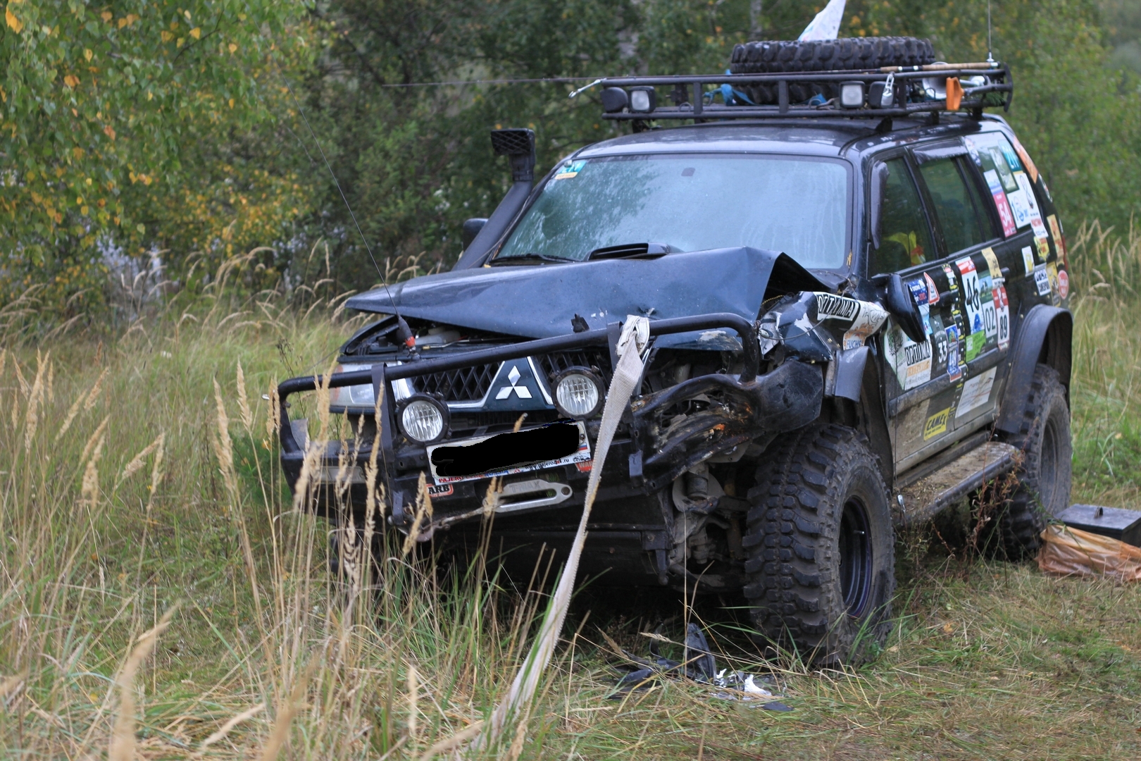

Пример работы АРБ...

Nbf писал(а):Пример работы АРБ...

МШУ советовал мне их заварить)))))Dimmm писал(а):там гармошка АРБ ее спецом делает чтоб складывались гася удар и вытянуть их не судьба
Не ,ну а че сразу палить то....скажу чессна:не обварили гармошки (здеся) только Дрчаму,
Адалу(у него времени нет коляску оставить))))....не вспомню про Д.Тарана))))))))

Саш! а теперича представь себе что было бы с "Муком" ежелиб были заваренны лапы

Лёх!первый раз фоты вижу...скажу=бодик 10см и переколхоз АРВ дал результат......плечи на скручивание-адовые....сопоставь скитальцаVS камаз-ущерб меньшеNbf писал(а):Пример работы АРБ...

А вот здесь,ты ,Брат,ошибаешься!! Гармошки даже при Нормальной винчевки распрямляет...алексей - Маленький Мук писал(а):Саш! а теперича представь себе что было бы с "Муком" ежелиб были заваренны лапы![]()
Не задумавался,почему на 70 серию тлк на АРВе гармошек нема?
так что смятая твоя гармонь моть и поглотила кг 500,а остальные 9500 кг задний проход деформировали

Ну у АРБ и на Спорт есть бампера без гармошек
зато как красиво въехал

Лёх,поврежждения АРВа по фотке-незначительные=уехала паразитная часть рамы....

Не буду отчаянно спорить с профессионалом. Честно, Сань. Твое мнение для меня имеет огромный вес. Только , сам понимаешь, свое, у меня тоже обоснованное не в гараже.МШУ писал(а):А вот здесь,ты ,Брат,ошибаешься!! Гармошки даже при Нормальной винчевки распрямляет...алексей - Маленький Мук писал(а):Саш! а теперича представь себе что было бы с "Муком" ежелиб были заваренны лапы![]()
Первый подготовленный Спорт на планете

Вот давай теперича почешем репу как этого избежать во втрой разМШУ писал(а):Лёх,поврежждения АРВа по фотке-незначительные=уехала паразитная часть рамы....

Юр,а я и не спорю...удары в бампер бывают под разными углами и если ктото СМОЖЕТ смоделировать бампер,который одинаково держит вектора сил с различных сторон -флаг в руки!(меня всегда веселил в этом плане АНВИР,со своими мальчиками \конструкторами за компами)))))Инженер писал(а): Не буду отчаянно спорить с профессионалом. Честно, Сань. Твое мнение для меня имеет огромный вес. Только , сам понимаешь, свое, у меня тоже обоснованное не в гараже.
а АРВ-идеал для подражания....тока мы чуток его улутшим...)))))

Сань! Вот тут ты просто высказался моими словами!МШУ писал(а):Юр,а я и не спорю...удары в бампер бывают под разными углами и если ктото СМОЖЕТ смоделировать бампер,который одинаково держит вектора сил с различных сторон -флаг в руки!(меня всегда веселил в этом плане АНВИР,со своими мальчиками \конструкторами за компами)))))Инженер писал(а): Не буду отчаянно спорить с профессионалом. Честно, Сань. Твое мнение для меня имеет огромный вес. Только , сам понимаешь, свое, у меня тоже обоснованное не в гараже.
Абсолютно с тобой согласен!
