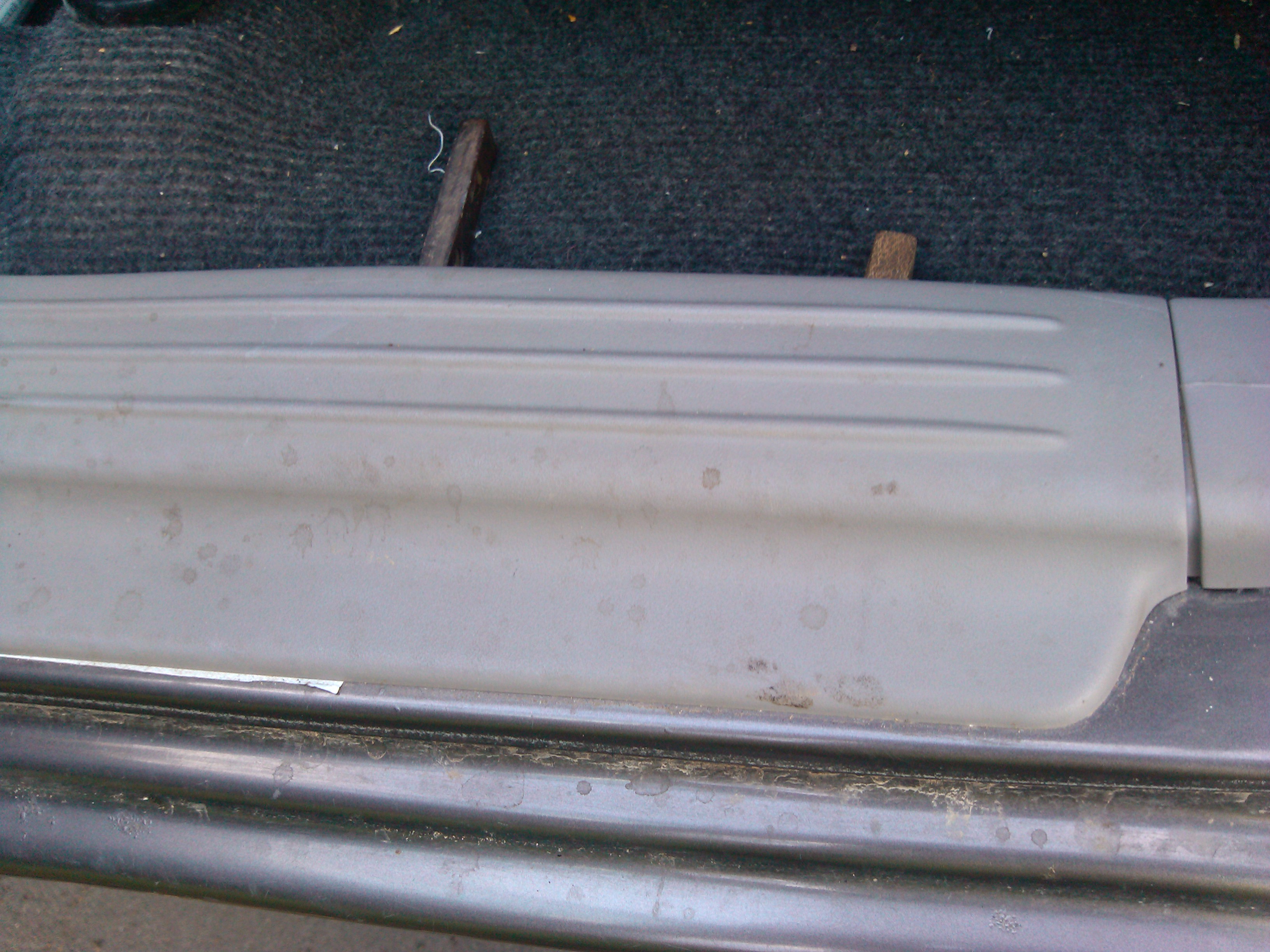

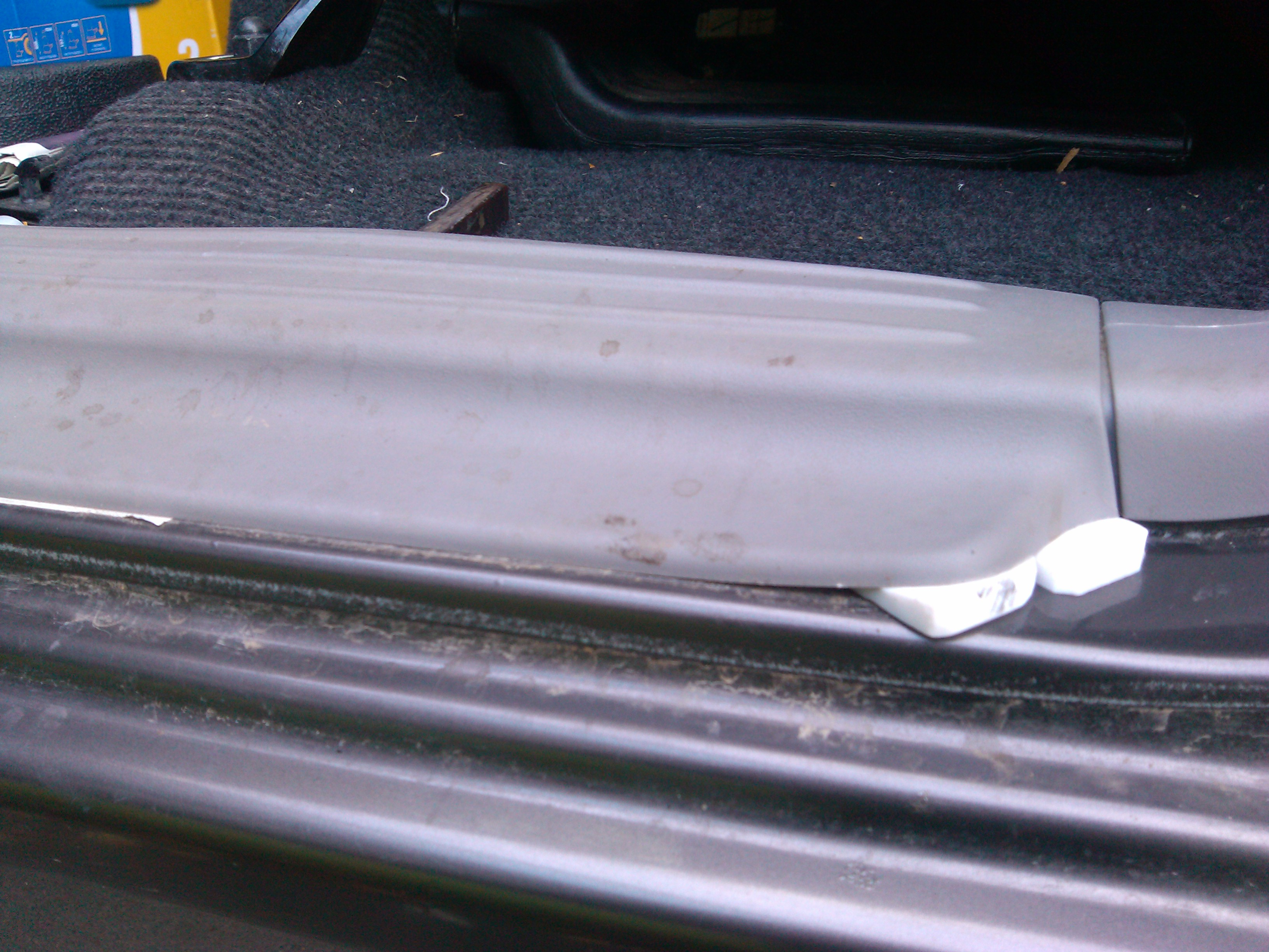

Какая-то подклейка все-таки есть, лента даже торчит из-под. Порожек прижат по наружной кромке очень плотно, не получается отжать. Пластиковые клинышки еле получилось вставить справа, но это не дает эффекта. Кромка чуть отгибается, но клипсы и клей держат, не поддаются. Заказал пластиковые съемники/лопатки для монтажа: погрею, поддену, может и пойдёт.

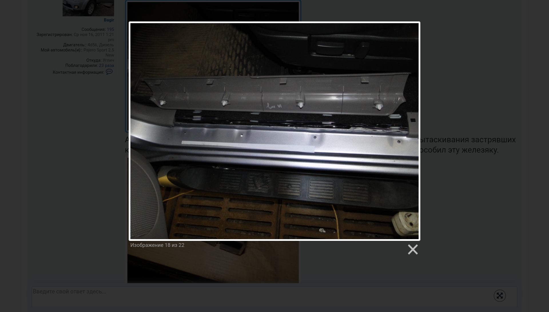

На фото с первой страницы темы хорошо сидно расположение клипс и прочее, но похоже, что перед фотографированием автор перевернул порожек наоборот, на 180° ,)
В любом случае ясно, откуда поддевать.

Оторвал-таки переднюю накладку порога, действительно строго вверх. Обошлось малой кровью: две защелки треснули и одна клипса улетела в небо. Холодный пластик держит мертво, и мягкие съемники из озона - ни о чем, помогал толстой пластиной фторопласта (другого не нашлось). Греть было нечем и негде.

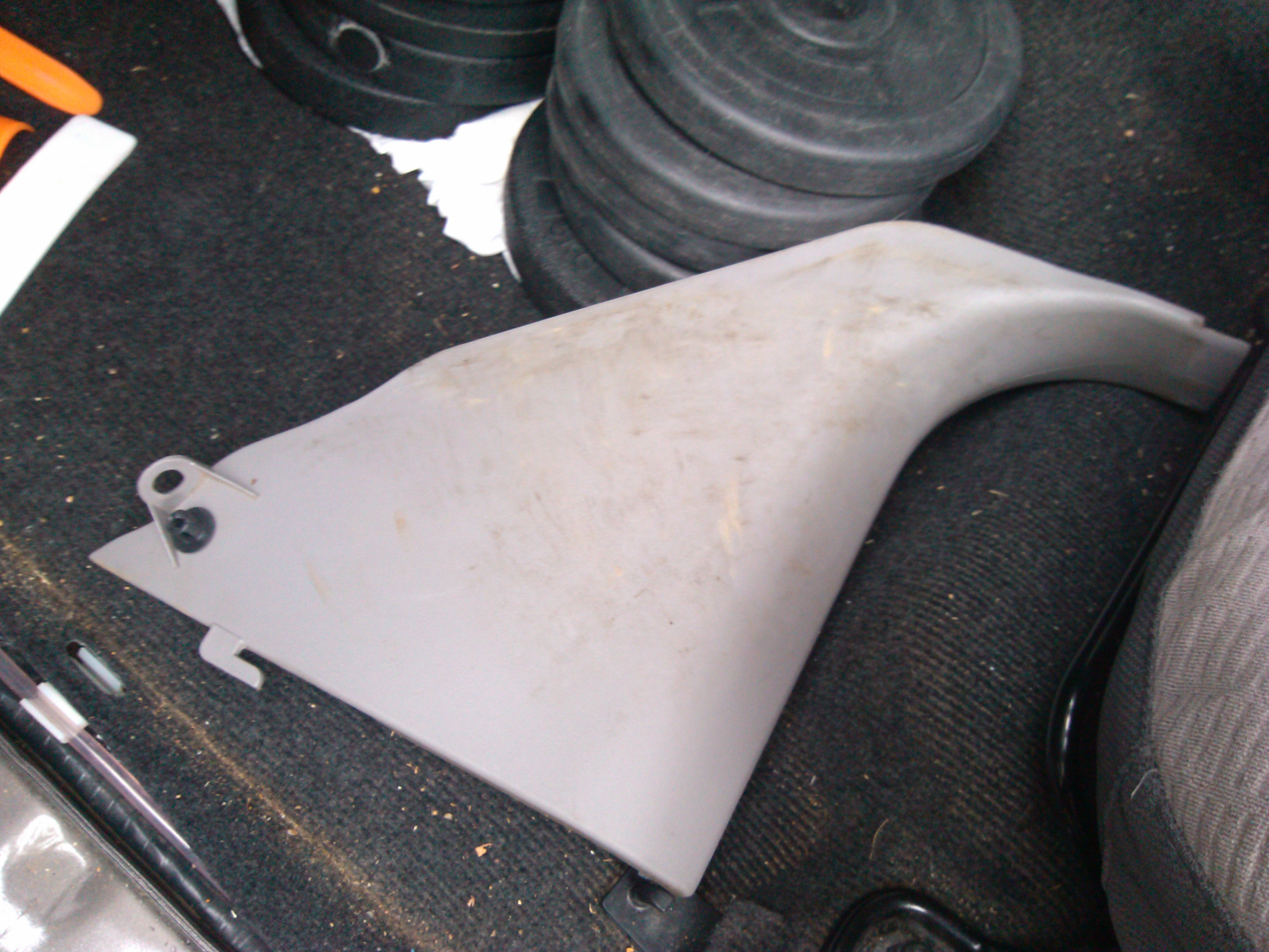

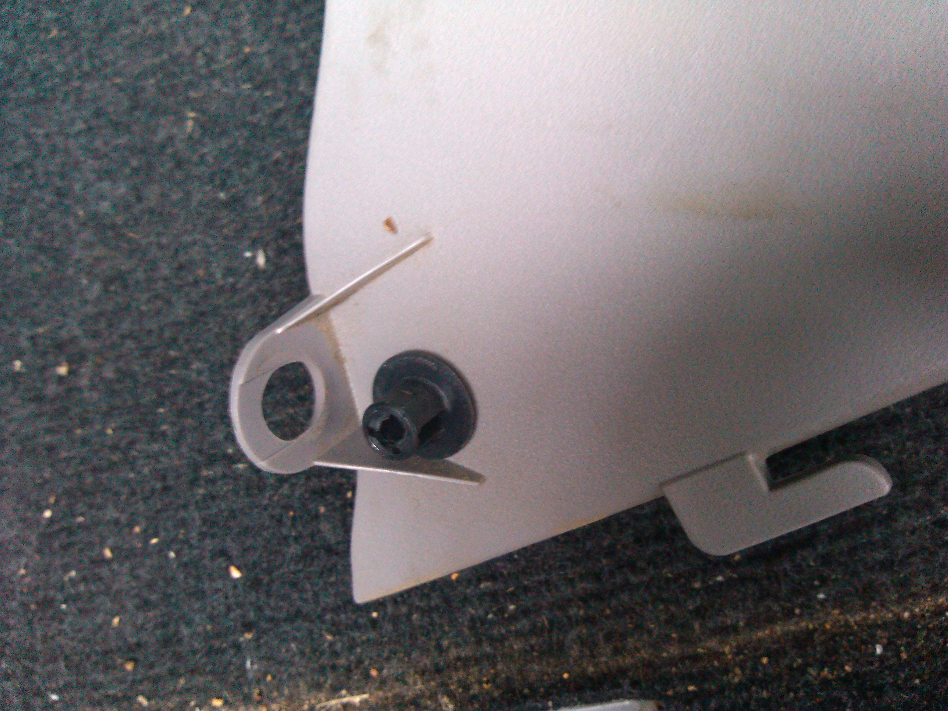

Передняя треугольная накладка у левой ноги водителя снялась легче, но с загадкой. Пластиковый черный "винт", что ее держит, оказался заглушкой, несмотря на прорезь под шлиц. Долго и безуспешно крутил его, пока не догадался потянуть. Саму накладку надо подавать скорее вперед, не только вбок, там есть зацеп за металл, и он хрупкий. Клипс и других защелок на ней нет.
Теперь есть шансы подсушить ковры спереди, о задней накладке потом. Пока не поддается, мне бы фото изнутри... ,)

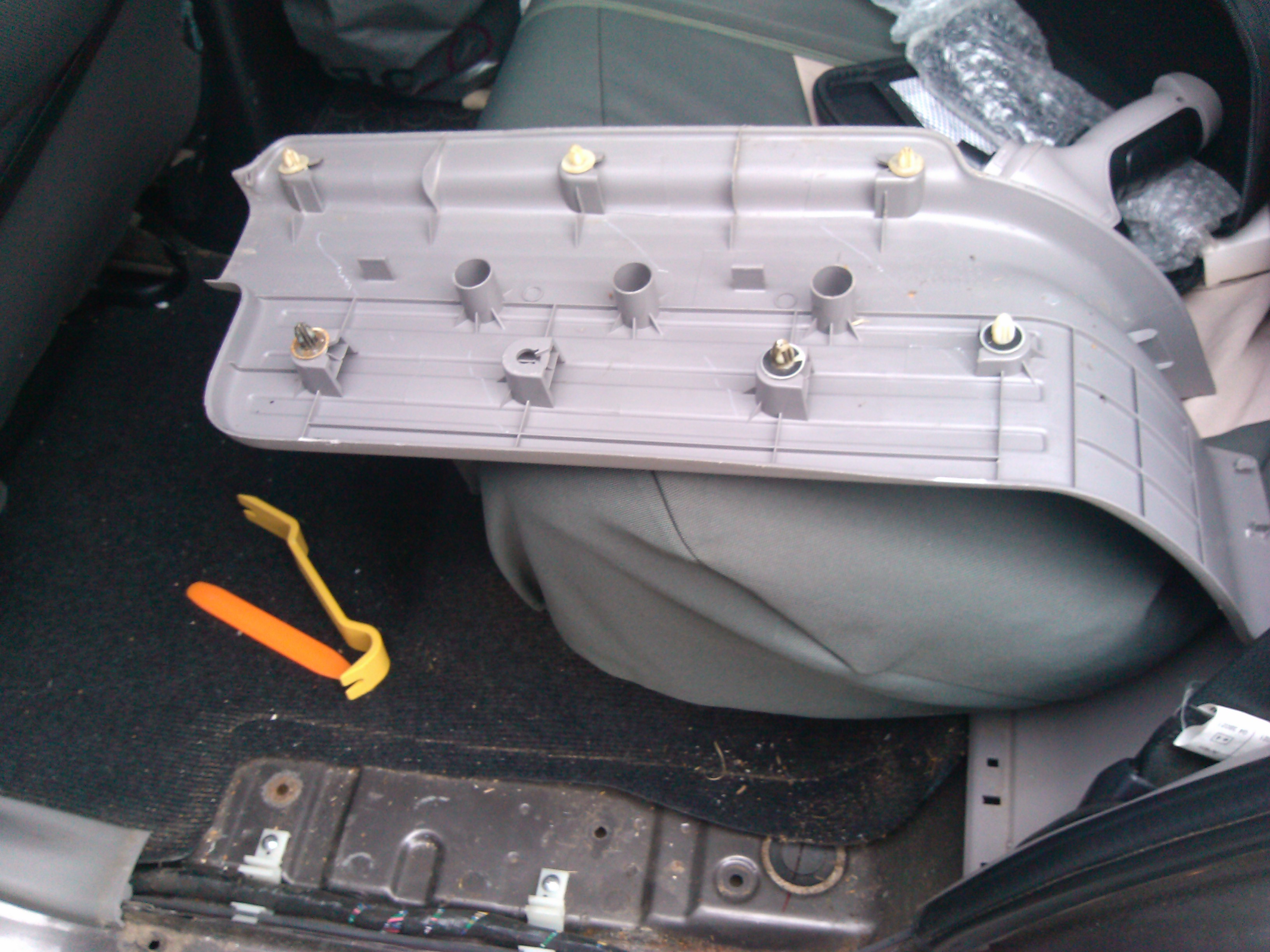

Салон и как его разобрать
Оторвал и заднюю накладку, оказалось проще. После хорошего прогрева хватило пластиковой "монтажки", но не мягкой из первого набора, а специально усиленной волокном (на озоне недорого, обе на фото). Стальную "вилку", как тут выше советовали, купил, но применять не стал, уж больно кардинально выглядит. Накладка на вертикальную стойку снялась без усилий руками, клипс на ней нет.
Надо отметить, что кроме клипс/пистонов на накладках есть шипы в нижние пазы и зацепы в соседние. Оттого отрывать строго перпендикулярно можно лишь в общем случае, если не помнишь или забыл как оно. В остальном лучше учесть расположение и направление этих шипов-зацепов, без этого парочку я сломал.
Фото задней накладки изнутри, мож кому надо будет (ну и вертикаль до кучи). После демонтажа быстро досушил пол/ковер/утеплитель феном и пылесосом. Всем спасиб, кто в теме навёл.
