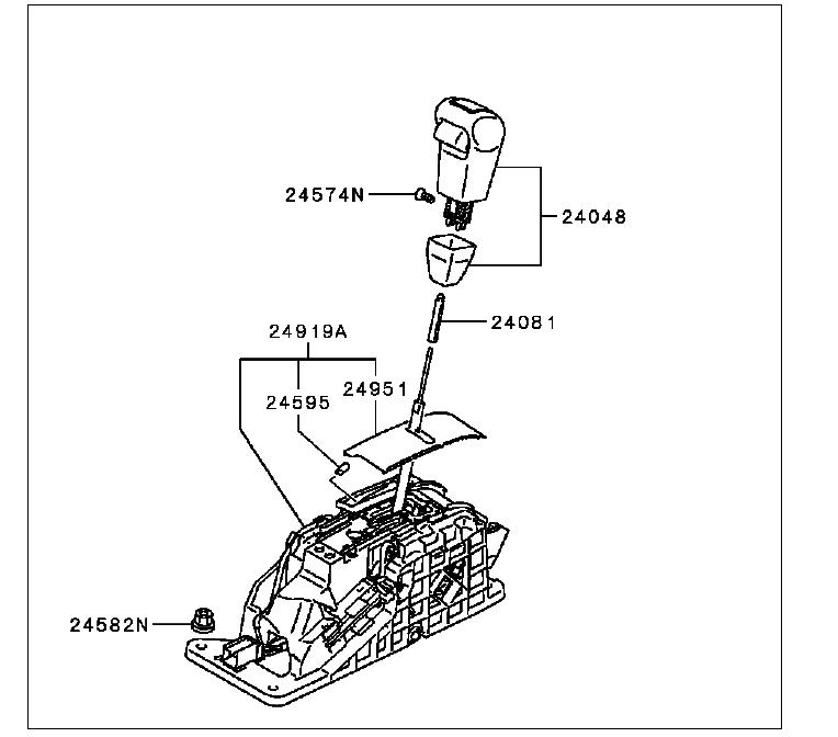

Подскажите, как добраться до лампочки, которая подсвечивает режимы АКПП у рычага?
Re: Салон и как его разобрать
Добавлено: 01 ноя 2016, 07:07
Армеец
Beerserg писал(а):Подскажите, как добраться до лампочки, которая подсвечивает режимы АКПП у рычага?

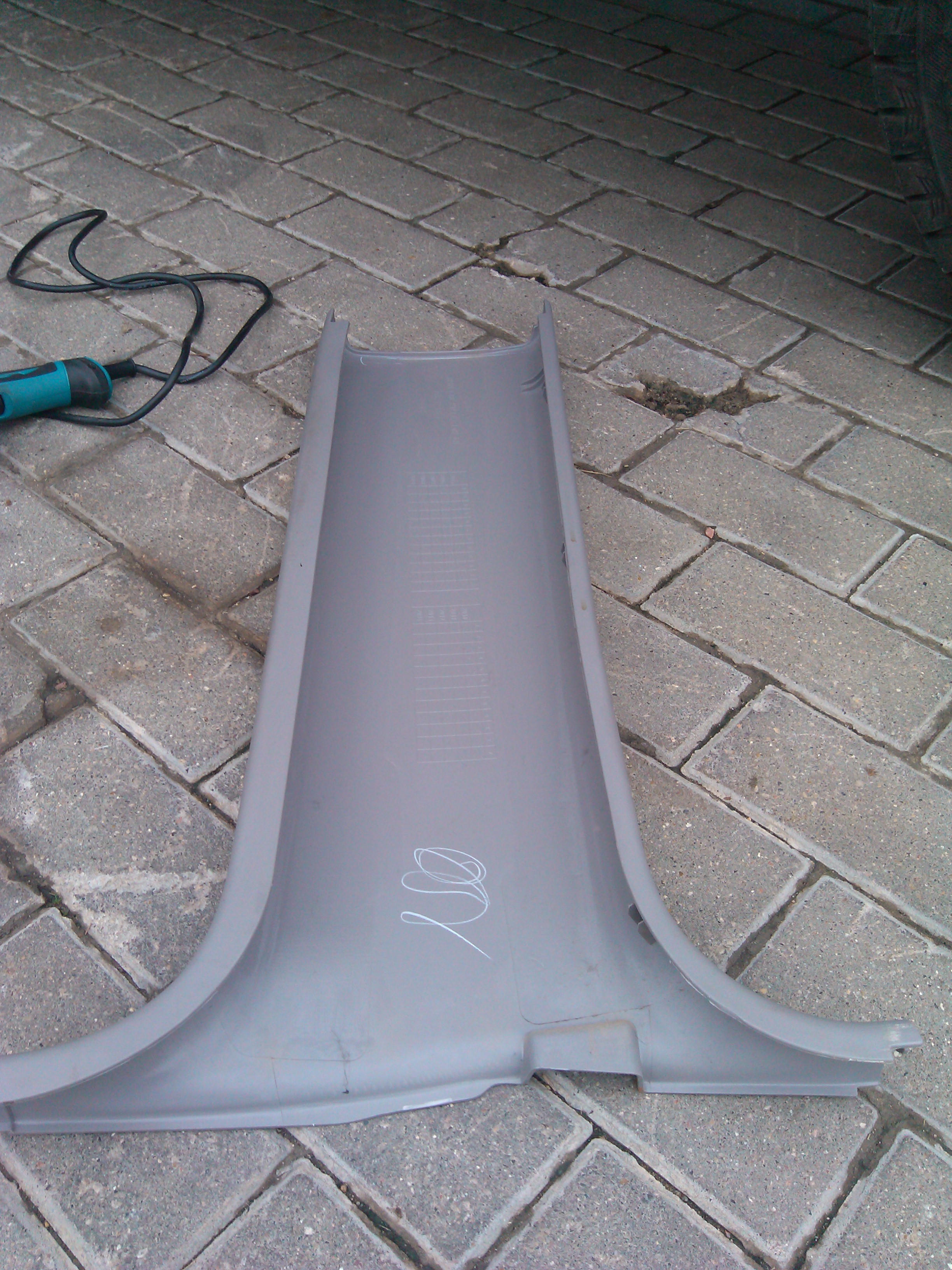

Оторвал и заднюю накладку, оказалось проще. После хорошего прогрева хватило пластиковой "монтажки", но не мягкой из первого набора, а специально усиленной волокном (на озоне недорого, обе на фото). Стальную "вилку", как тут выше советовали, купил, но применять не стал, уж больно кардинально выглядит. Накладка на вертикальную стойку снялась без усилий руками, клипс на ней нет.
Надо отметить, что кроме клипс/пистонов на накладках есть шипы в нижние пазы и зацепы в соседние. Оттого отрывать строго перпендикулярно можно лишь в общем случае, если не помнишь или забыл как оно. В остальном лучше учесть расположение и направление этих шипов-зацепов, без этого парочку я сломал.
Фото задней накладки изнутри, мож кому надо будет (ну и вертикаль до кучи). После демонтажа быстро досушил пол/ковер/утеплитель феном и пылесосом. Всем спасиб, кто в теме навёл.
