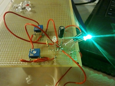

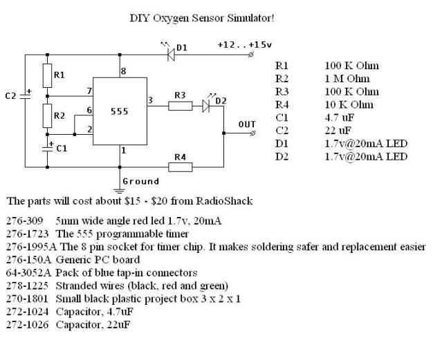

всем привет
выбил каты (все три), поставил пламягасы в корпус катализаторов. в конторе взяли 10000, вварили трубу нержавейка и набили еще какой-то сетки тоже нержавейки.
каждый второй день вылетает ошибка катов, так что буду делать обманки, точнее сделал на таймере 555 но вот теперь вопрос установки.
у нас разъемы от лямбда-зондов под днищем на раме и потом в косу уходят и куда-то назад. Мне очень не хочется размещать обманку под днищем
соответственно, я пытаюсь найти где они у нас к мозгу подходят
в мурзилке на 332 странице указано, что в мозг они входят разъемами C-89-С-91
и также сказано, что оба датчика перед мозгом соединяются в один промежуточный разъем С-79
вот я очень хотел бы его найти, народ, может кто знает, где он, чтоб мне всю обшивку пола не снимать
заранее спасибо

Re: Нужен ли катализатор на Монтеро спорт?
Учтите что электронный компоненты(их хар-ки) рассчитаны на определенную температуру работы...Zergboy писал(а):буду делать обманки, точнее сделал на таймере 555
Зимой у вас под капотом -30, машину прогрели +60...вот и подумайте, какие показания будет выдавать электроника
спасибо, под таким углом не думал... хотя как-то вся электроника работает в машине в таких условиях и ничего
кроме того, я не первый, кто эту схему использует и все ОК
К слову, я не под капотом собираюсь размещаться, а в салоне рядом с ЭБУ, но вот опять же - если смог найти, то лучше у разъема С-79, но где он? вот вопрос
Я не сторонник пайки и обжимки проводов на лямбда зонды...там не большая разница в показаниях те грубо от 0.2 до 0.7вZergboy писал(а):К слову, я не под капотом собираюсь размещаться, а в салоне рядом с ЭБУ
А всякие нюансы с плохо с паяными и тд проводами...ну их...да еще стандартную проводку резать....
Я точно - нетZergboy писал(а):понятно...
короче, никто по местонахождению чудо-разъема С-79 не подскажет
...еще примите к сведению вот, что.
1 - В любом(кроме старых Таз датчиках) идет 4 провода, 2шт - это подгорев датчика и еще 2 - именно сигнал на эбу. Если у вас выйдет из строя подогрев, в то время, как "сигнальный" будет работать - будет ошибка уже под другим номером и обманка не поможет, ровно как и механическая. Те если будет "обрыв" цепи подогрева - это вечно горящий чек.
2 - нижний датчик должен работать в "чистом", после ката, выхлопе. В вашем случаи на него пойдет весь нагар и он в скором времени заср...пардон, покроется сажей от выхлопа

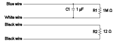

Про подогрев датчика.
Если подогрев накрывается, то вместо него ставится резистор 12ватт на 12Ом под капот. Работает датчик или нет в моем случае вообще по барабану. Обманка выдает волну напряжения от 0 до 0,7 вольт, как раз ожидаемую мозгом. вот тут видео полезное
датчик выступает в роли заглушки и пока работает нагреватель - успокаивает мозг, что все в порядке.
0.7 много, хотя бы до 0.6 надо.
если накрывается подогрев, ставится, в таком случае мощный, как вы указали резистор, НО не обязательно 12...у кого то он 5, у кого 6 и тд...надо мерить на рабочем. И так как это подогрев, разогревается резистор далеко не слабо.
у меня в схеме подстроечники стоят, так что я сперва отрегулирую, а потом уж туда постоянные буду впаивать... хотя может лучше переменные и оставитьmegasvarshik писал(а):0.7 много, хотя бы до 0.6 надо.
имеется ввиду (5, 6 и т.д.) ОМ? это точно, конечно надо будет перед этим на рабочем замерять сопротивление.megasvarshik писал(а): если накрывается подогрев, ставится, в таком случае мощный, как вы указали резистор, НО не обязательно 12...у кого то он 5, у кого 6 и тд...надо мерить на рабочем. И так как это подогрев, разогревается резистор далеко не слабо.
а про разогревается, потому и 12 ваттные минимум и ставить под капот (и лучше на радиатор, хотя это уже паранойя)
