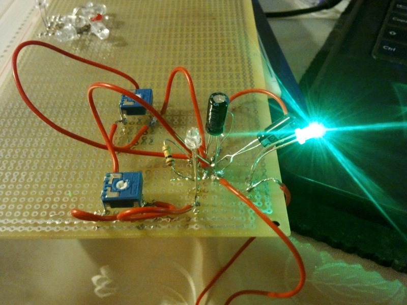

каждый второй день вылетает ошибка катов, так что буду делать обманки, точнее сделал на таймере 555

Zergboy писал(а):буду делать обманки, точнее сделал на таймере 555
Учтите что электронный компоненты(их хар-ки) рассчитаны на определенную температуру работы...
Зимой у вас под капотом -30, машину прогрели +60...вот и подумайте, какие показания будет выдавать электроника

Zergboy
спасибо, под таким углом не думал... хотя как-то вся электроника работает в машине в таких условиях и ничего :)
кроме того, я не первый, кто эту схему использует и все ОК
К слову, я не под капотом собираюсь размещаться, а в салоне рядом с ЭБУ, но вот опять же - если смог найти, то лучше у разъема С-79, но где он? вот вопрос

Zergboy писал(а):К слову, я не под капотом собираюсь размещаться, а в салоне рядом с ЭБУ
Я не сторонник пайки и обжимки проводов на лямбда зонды...там не большая разница в показаниях те грубо от 0.2 до 0.7в
А всякие нюансы с плохо с паяными и тд проводами...ну их...да еще стандартную проводку резать....

...еще примите к сведению вот, что.
1 - В любом(кроме старых Таз датчиках) идет 4 провода, 2шт - это подгорев датчика и еще 2 - именно сигнал на эбу. Если у вас выйдет из строя подогрев, в то время, как "сигнальный" будет работать - будет ошибка уже под другим номером и обманка не поможет, ровно как и механическая. Те если будет "обрыв" цепи подогрева - это вечно горящий чек.
2 - нижний датчик должен работать в "чистом", после ката, выхлопе. В вашем случаи на него пойдет весь нагар и он в скором времени заср...пардон, покроется сажей от выхлопа :shock: в связи с чем либо будет "врать", либо покажет ошибку. Если ставить простваку - датчик остается относительно "чистым" и служит дольше.

Zergboy
Спасибо за участие :)
Только под утро дошло - по логике маркировки разъемов (С - под торпедой) он должен быть где-то недалеко от мозга...
Про подогрев датчика.
Если подогрев накрывается, то вместо него ставится резистор 12ватт на 12Ом под капот.
полная эмуляция
полная эмуляция
Работает датчик или нет в моем случае вообще по барабану. Обманка выдает волну напряжения от 0 до 0,7 вольт, как раз ожидаемую мозгом.

megasvarshik
0.7 много, хотя бы до 0.6 надо.
если накрывается подогрев, ставится, в таком случае мощный, как вы указали резистор, НО не обязательно 12...у кого то он 5, у кого 6 и тд...надо мерить на рабочем. И так как это подогрев, разогревается резистор далеко не слабо.

megasvarshik писал(а):0.7 много, хотя бы до 0.6 надо.
у меня в схеме подстроечники стоят, так что я сперва отрегулирую, а потом уж туда постоянные буду впаивать... хотя может лучше переменные и оставить
megasvarshik писал(а): если накрывается подогрев, ставится, в таком случае мощный, как вы указали резистор, НО не обязательно 12...у кого то он 5, у кого 6 и тд...надо мерить на рабочем. И так как это подогрев, разогревается резистор далеко не слабо.
имеется ввиду (5, 6 и т.д.) ОМ? это точно, конечно надо будет перед этим на рабочем замерять сопротивление.
а про разогревается, потому и 12 ваттные минимум и ставить под капот (и лучше на радиатор, хотя это уже паранойя)
