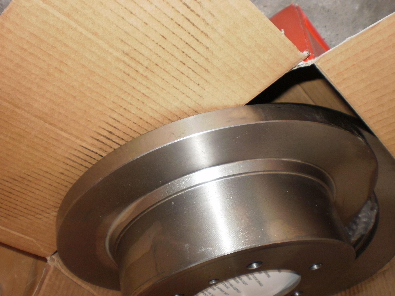

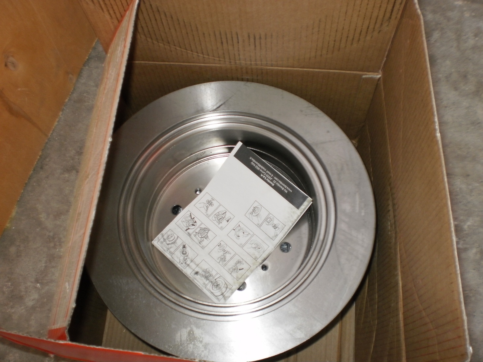

Сообщение Podzemshik »
Я поставил диски Брембо, никаких претензий нет :)
А колодки - Кашияма отличные. Стоят недорого, на коробке написано made in Japan.

Сообщение Maksus »
Я тоже поставил брембо и колодки кашияма. дисками доволен.
