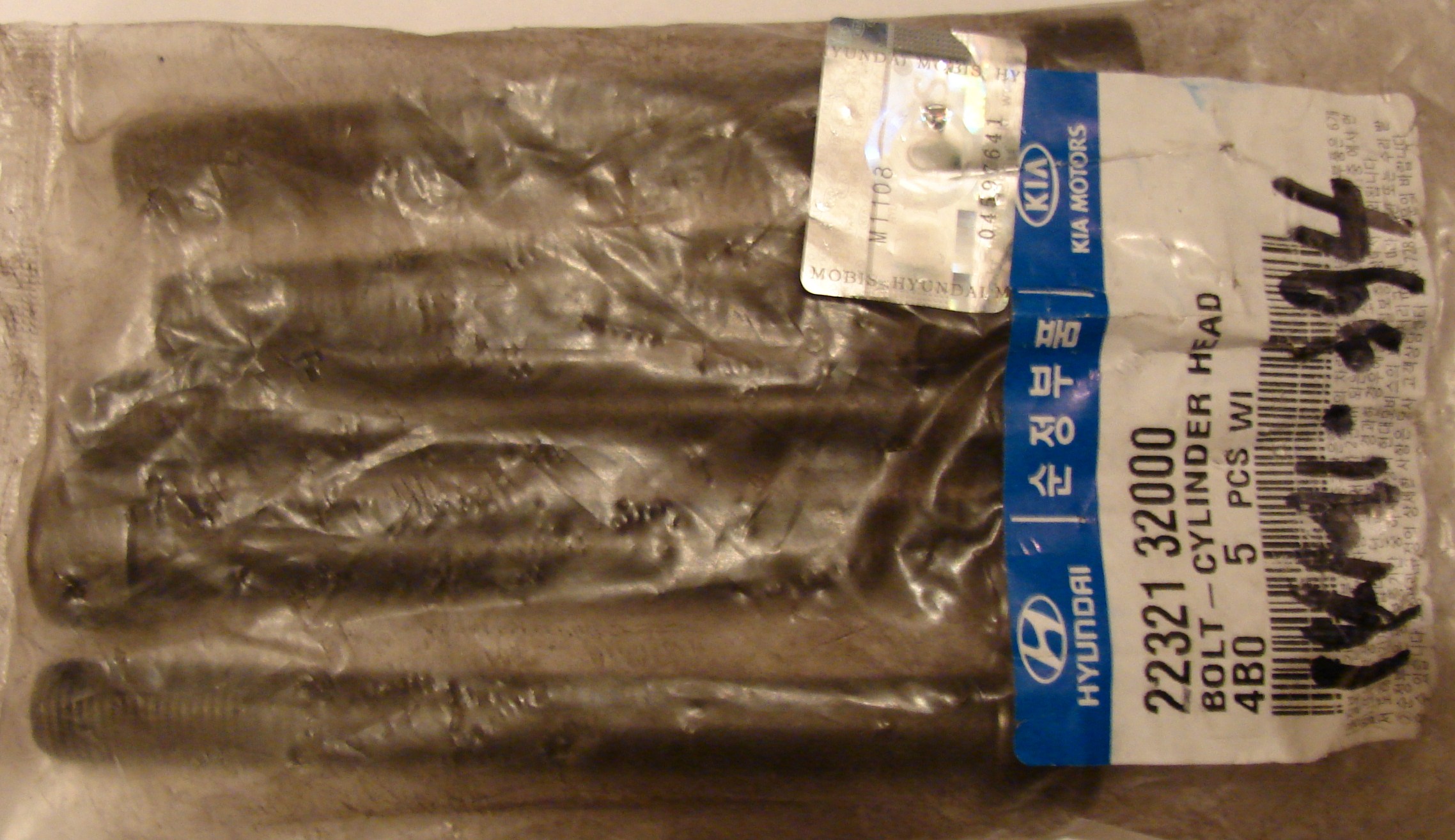

не пугай меня), я то на контрактную голову присматриваюсь. Кстати, есть ли код корейских болтов ГБЦ?

Купи голую ГБЦ но новую и не парся(Autowelt-10800 рябчиков)! Никаких контрактных!(кот в мешке-будеш иметь свою гбц+контрактную гбц в цвемет).
Болты(MD040514-18 шт,шайбы MD020733 -нигде не нашел?) брал в Total Diesel кажется по 67.5рябчиков (Hyundai.Kia motors -артикул22321-42000).Вот фото:
