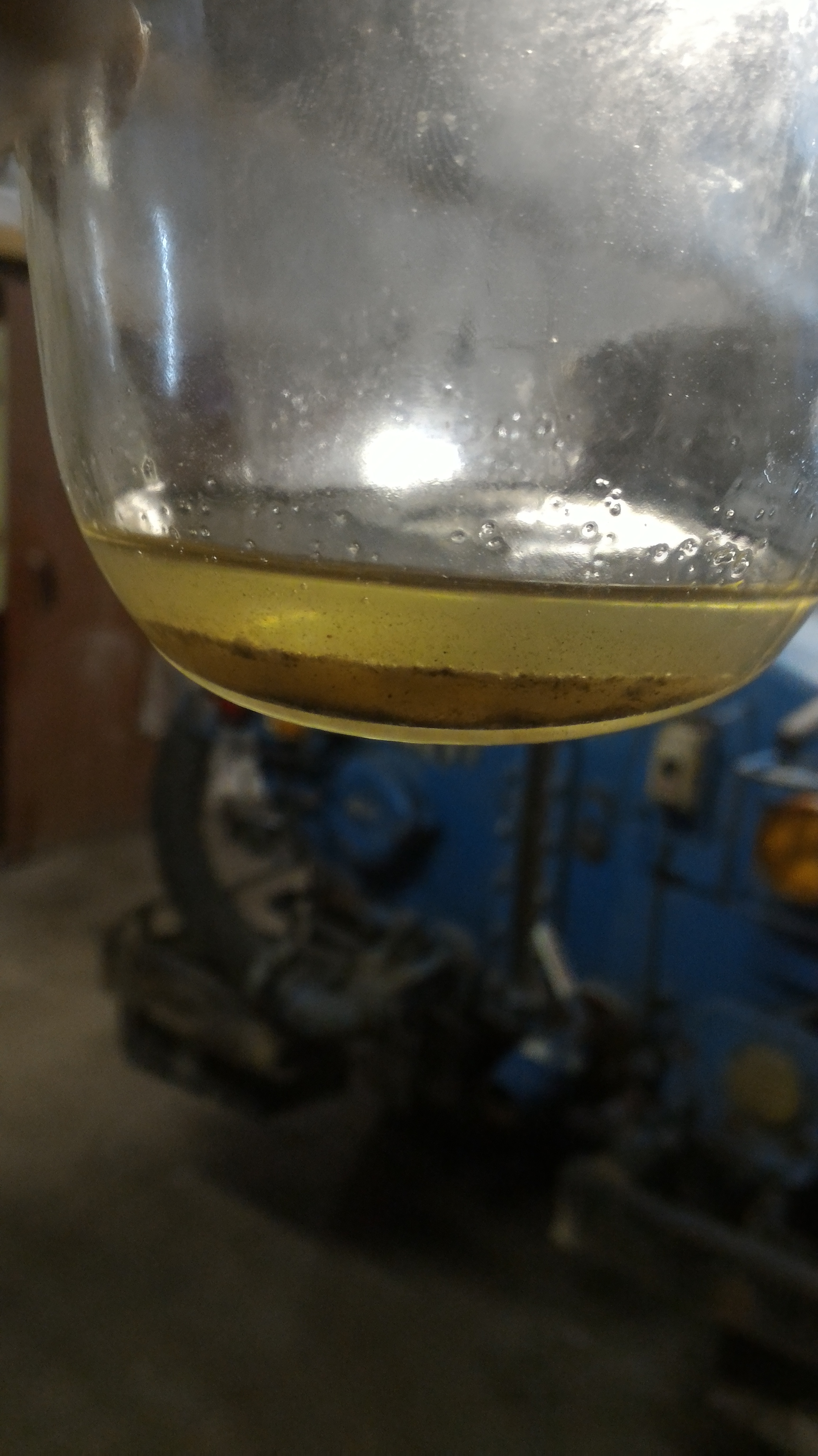

Re: Прикалхозил себе сепаратор
вот как работает отстойник штатного топл.фильтра. его сменил на днях и слил все в 0,5л. банку. на самом дне грязная вода. в прозрачной колбе сепара это "красиво" бы смотрелость. переодически сливаю, это накопилось где-то за 2-3 т.км. значит зимой надо будет почаще сливать.
очень наглядно. правда, это помои в состоянии покоя. я вот не сообразил забрать фильтр после ТО1 для его исследования.
