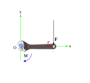

Вдогонку про момент...
Каждый из нас хоть раз крутил гайки, если гайка прикипела, то надо приложить просто гиганский момент или силу, чтобы ее сорвать. Гайка прикипела мертво - силу надо прикладывать большую. С маленькой силой если будешь давить - то гайка будет стоять на месте, а если удлинить рычаг, надеть например на ключ удлиняющую рукоятку трубу и давануть - то можно просто сломать болт.
Момент это и есть сила умноженная на плечо. Выигрывая в силе, проигрываем в расстоянии. С трубой на ключе к прикипевшей гайке можно приложить маленькую силу рук, но момент прикладываемый к гайке из-за трубы будет большой.
Но есть одно но!!! Если гайка не закручена и хорошо смазана и вертится одними пальцами руки - то просто физически нельзя приложить к ней большой момент. Т.е. мы ее хотим открутить с большим моментом, а она "падла" не сопротивляется и крутится сама по себе по инерции. Наши усилия при этом приводят к тому, что мы просто увеличиваем скорость откручивания свободно вращающейся гайки, но при этом совсем не устаем физически - момента большого не прикладываем.
Также и с колесами в грязи. Если есть сопротивление вращению - то на этом колесе можно приложить момент от двигателя посредством трансмиссии. Если колесо в воздухе - то момент приложить нельзя - колесо будет вращаться само по себе, как гайка, от небольшого усилия большого и указательного пальцев.
Симметричный дифференциал делит момент 50 на 50, то есть если момента нет (физически нельзя приложить) на одном колесе - то его не будет и на другом. Если момента нет на задних колесах - то его не будет и на передних.
Жесткие блокировки все меняют - момент не делится пополам и если нельзя например на одно колесо приложить момент из-за того, что это колесо в воздухе - то на второе то колесо можно приложить момент, если это колесо например завязло в каке. Весь момент двигателя усиленный трансмиссией пойдет на увязнувшее колесо и если момент будет избыточен - то сломается полуось этого колеса. Это примерно как прикипевшую гайку отломать.
Тоже самое с передней и задней осью - если момента не будет на передке - то он пойдет сам на задок, либо наоборот, будет гулять туда-сюда произвольно.
А видео все наглядно объясняет, делали же люди для людей подобные познавательные передачи аж в 30 годах..
Со спицами все наглядно показано, можно и без языка все понять. Если рукой затормозить одно колесо - то сила (момент) прикладываемая к этому колесу будет такой же как у другого. Чтобы приложить большую силу - надо тормозить оба колеса - иначе проскальзывает...
