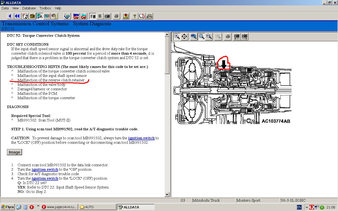

slimov, соленоид блокировки гт не меняли? Указанные мной барабаны проверили на износ? Планетарки в акпп живые, без люфта в осях сателлитов?

Вообще то список меньше.slimov писал(а): Сегодня забрал авто с ремонта.Расстроен немного,как впрочем и сам мастер,но что ж......
Вот список того,что проделал мастер с АКПП:
А то что не всё что надо проверили это вообще вызывает удивление.
Вот список.
И выделил то что Вы увы не проверили............

SNOOPER, ха, это ж самый первый барабан после маслонасоса. Вот тока кто бы мог подумать, что при снятии акпп её не разложат по деталькам на чистой простыне. Какой-то половинчатый ремонт выходит.

Звонил мастеру.
Смотрел он этот барабан,промерял.Там все хорошо.
Просто мастер писал процедуры на память,да и время немного торопило.
Что еще из того,что нужно проверить не написано???

По сабжу если барабан проверяли, что вызывает сомнения, то только гидроблок
