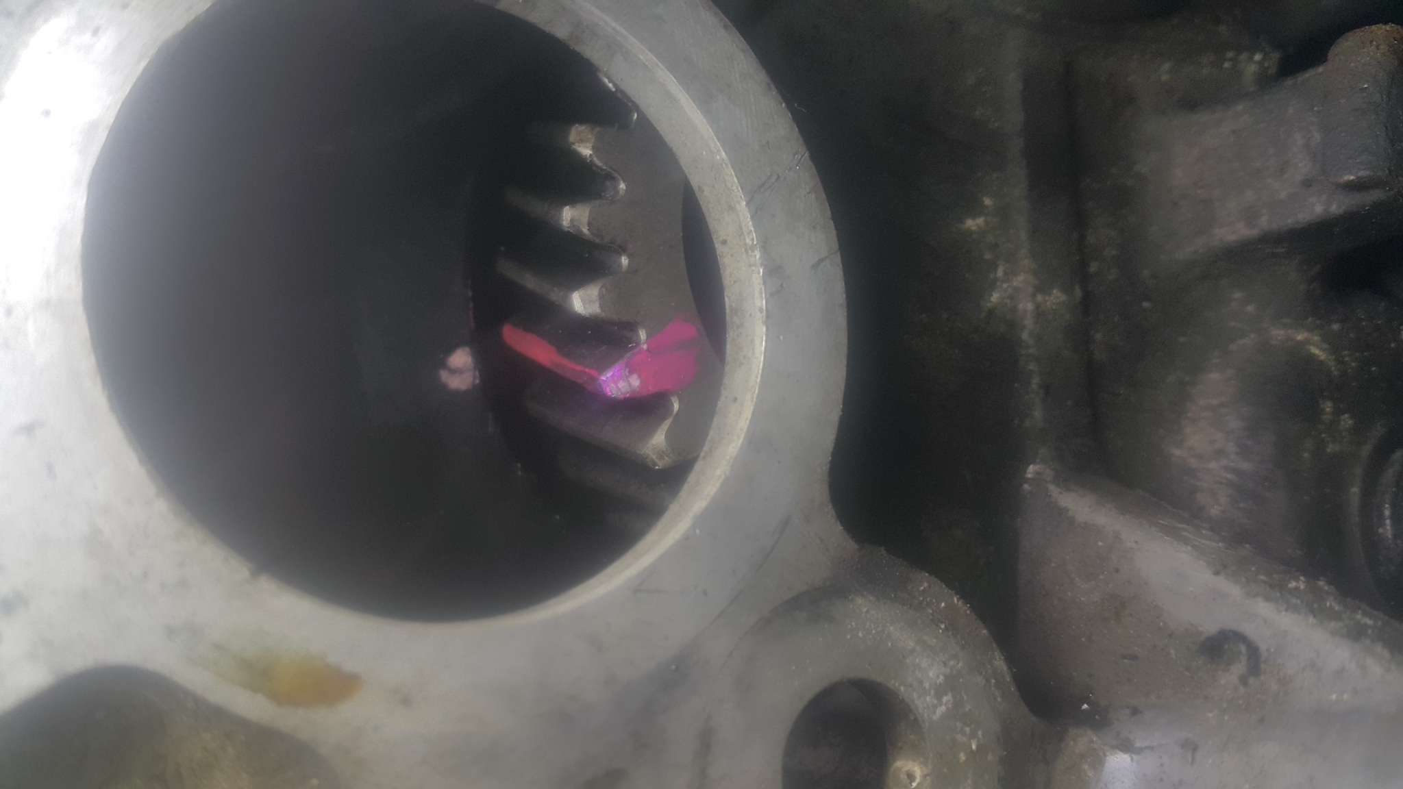

				 Dimasikus
				Уважаемые знатоки двигатель 4М41 есть небольшие непонятки с выставлением ТНВД не смог найти фото или какого то мануала именно по моему ТНВД, менялась цепь все шестерни снимались а так же снималась нижняя пластина и садилась на герметик по новой, со всеми метками все понятно а вот с метками ТНВД не особо, и пока снята передняя крышка хочется выставить все правильно и потом уже не лезть по новой снимать ТНВД. Фото прилагаю, на шестерне есть 3 точки в верхней части и все 3 помечены белым маркером,(маркером помечал не я) и так же есть одна точка внизу шестерни, так же помеченная белым маркером, на корпусе есть 1 точка.
