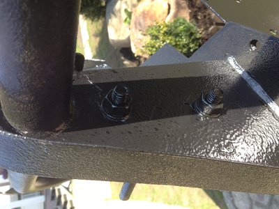

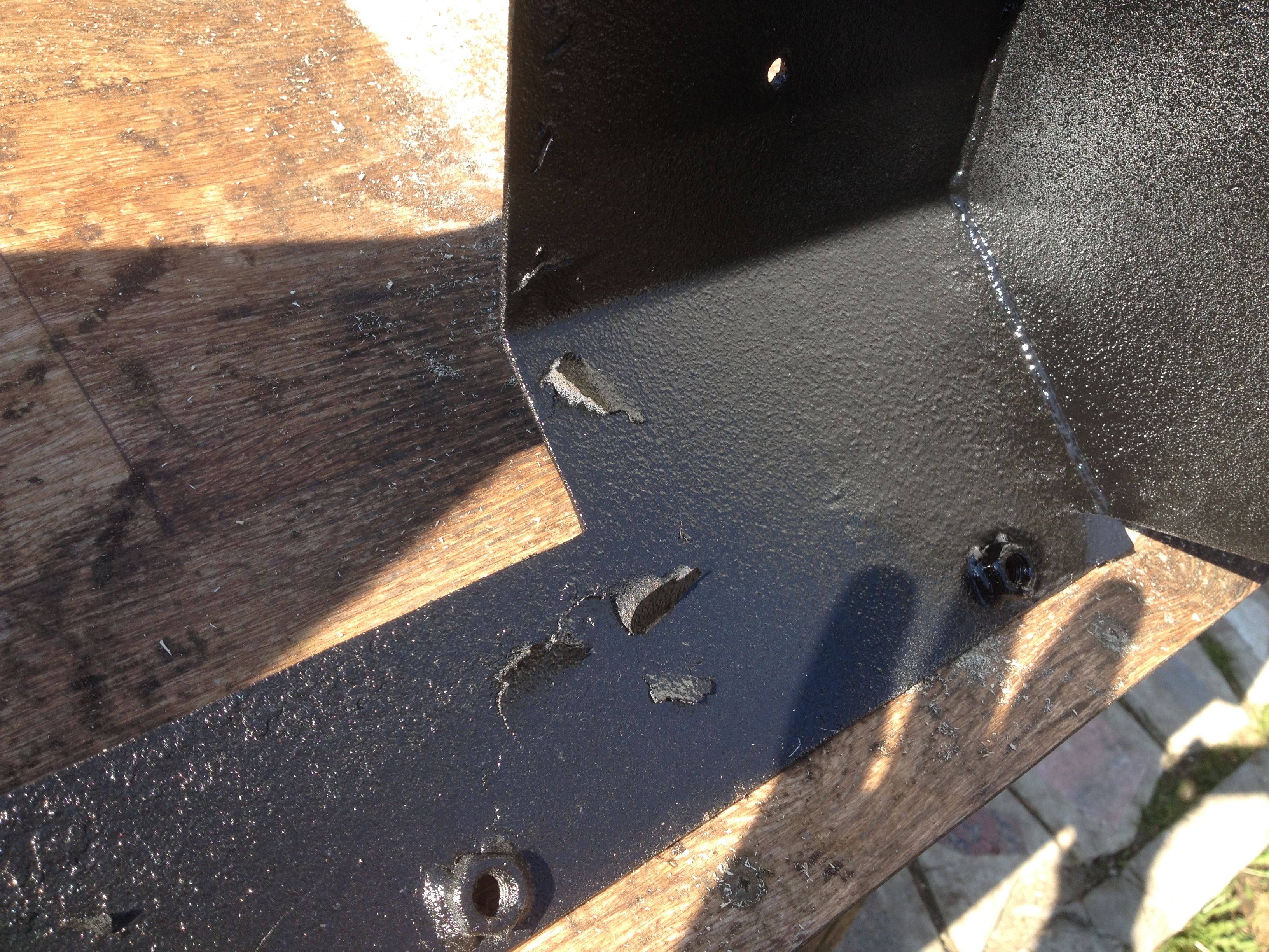

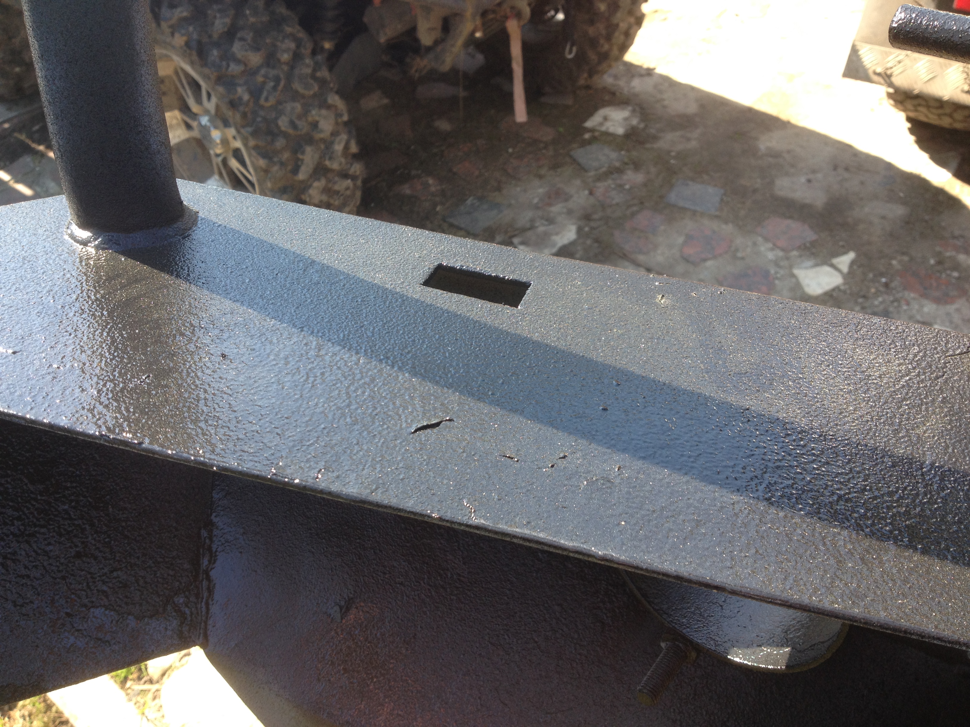

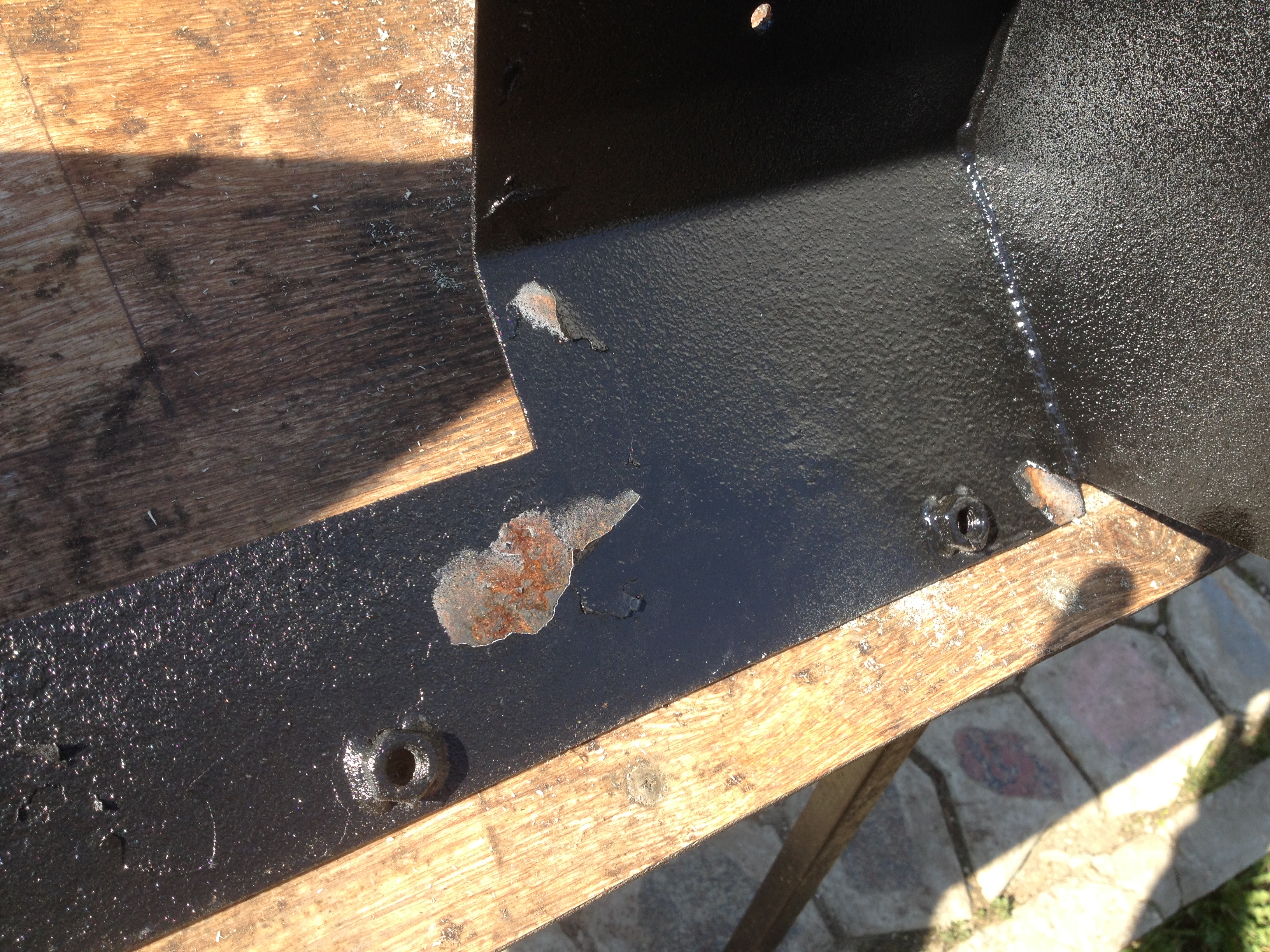

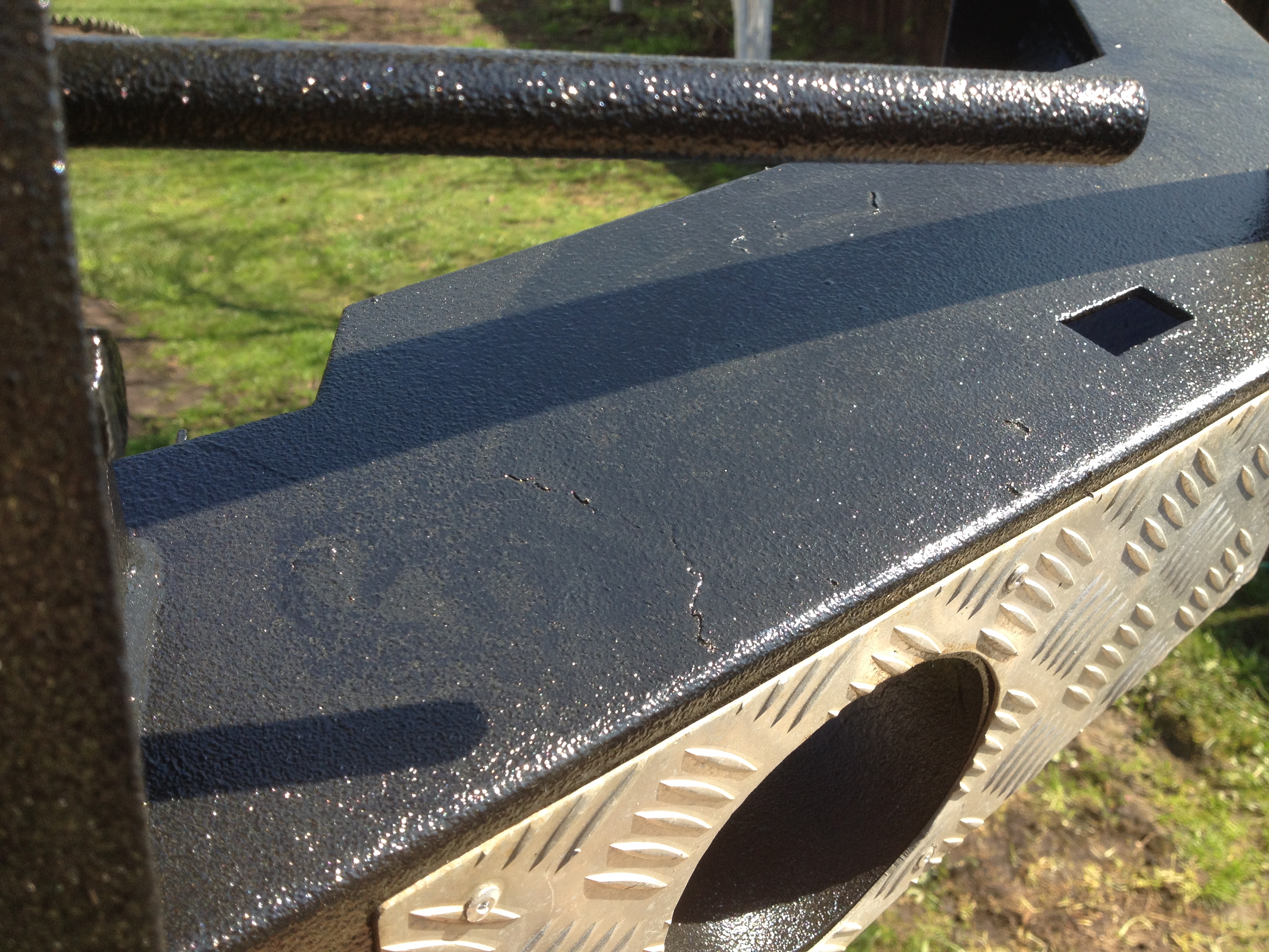

Всем доброго!
На днях покрасил в АвтоРадуге бампер передний силовой Раптором. НЕ ВОСТОРГЕ. :nezl6:
Старую краску ВООБЩЕ не счищали или местами, ( хотя обещали все счистить),наносили прям на лапухи старой краски.Есть не прокрас,на фото не видно.Забирал не сам просил знакомых.
Планировал покрасить задний бампер и в будущем всю машину.Теперь наверное нет.
Всем удачи!!!

Делать, конечно, можно и нужно хорошо ВСЕГДА, но с Вашим бампером стоимость, озвученная по телефону составила 5 т.р. (после информации о том, что бампер в хорошем состоянии). А по факту оказалось, что его пескоструить надо и красить с двух сторон. А это уже не 5 т.р. Ошибка сотрудников, что в подобном случае Вас надо было уведомить о дополнительных работах и стоимости. Либо о рисках низкого качества. И дать Вам выбор либо доплатить, либо согласовать нам делать так, либо отказаться от наших услуг. Что сделано не было. За это приношу извинения.
Вот, исходя из этого, я и предлагаю устранить всё за наш счет (т.е. того, кто принимал и кто покрасил, не уведомив о возможных проблемах).
Вот и всё.
Ещё раз предлагаю Вам приехать и мы всё решим.
