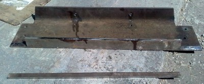

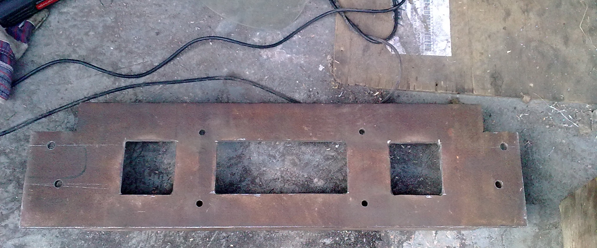

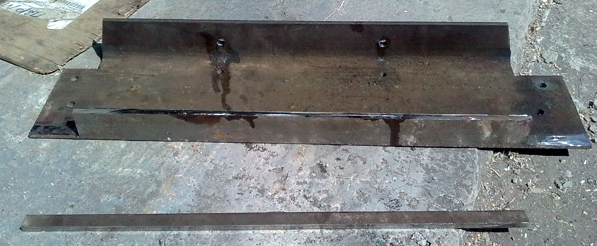

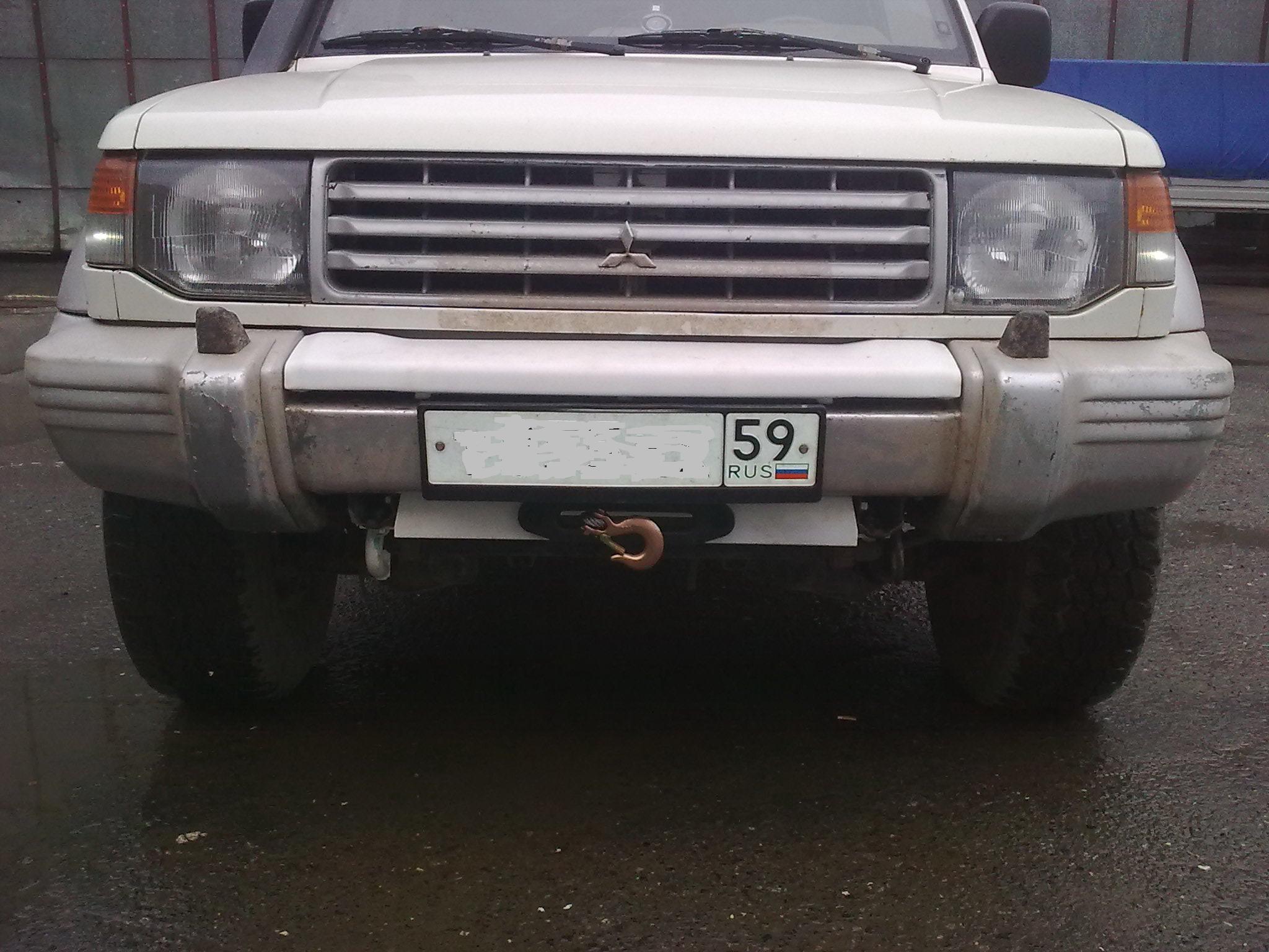

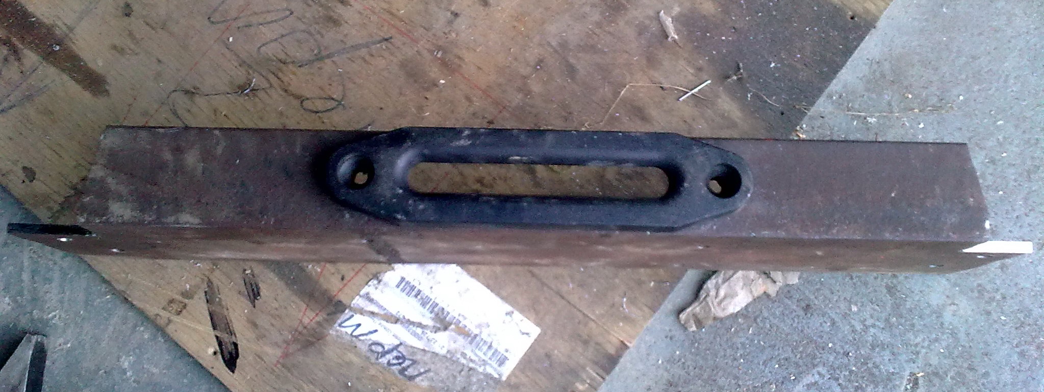

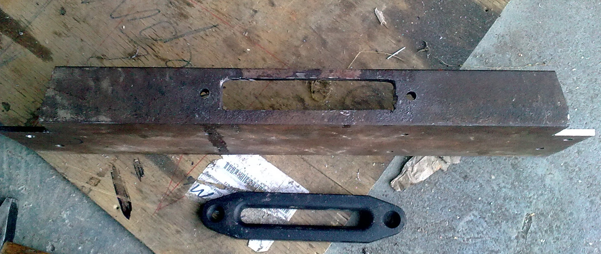

Раз Антон сказал, надо вставлять фото.
Срезал 20 мм у задней стенки (нету у меня такой кнопочки, а потому, буду ставить фотки "постаринке")))
Вырезал отверстие (хотя правильней былоб назвать - дырка) под клюз. Вырезал отверстия под слив..
Приварил уголки...вот тут с фотками напряг, забыл я про них. Но обещаю, что при установке обязательно сфотографирую..и уголки и крюк приваренный..
..продолжение следует...
как то так
PS и еще, нада запастись 2мя болтами 10 М1,25 L40, для установки штатной защиты, а то родные немного коротковаты
как то так

Re: Установка лебедки без установки силового обвеса

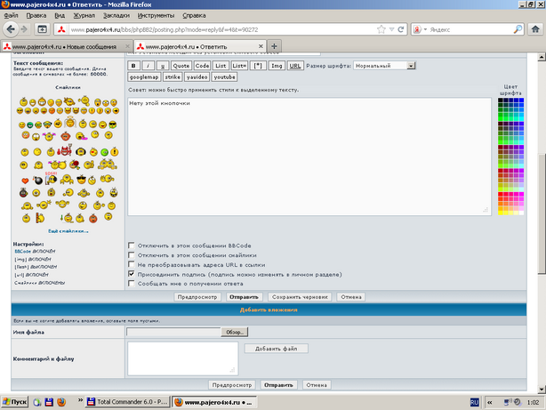

Нету этой кнопочки)))
как то так
как то так

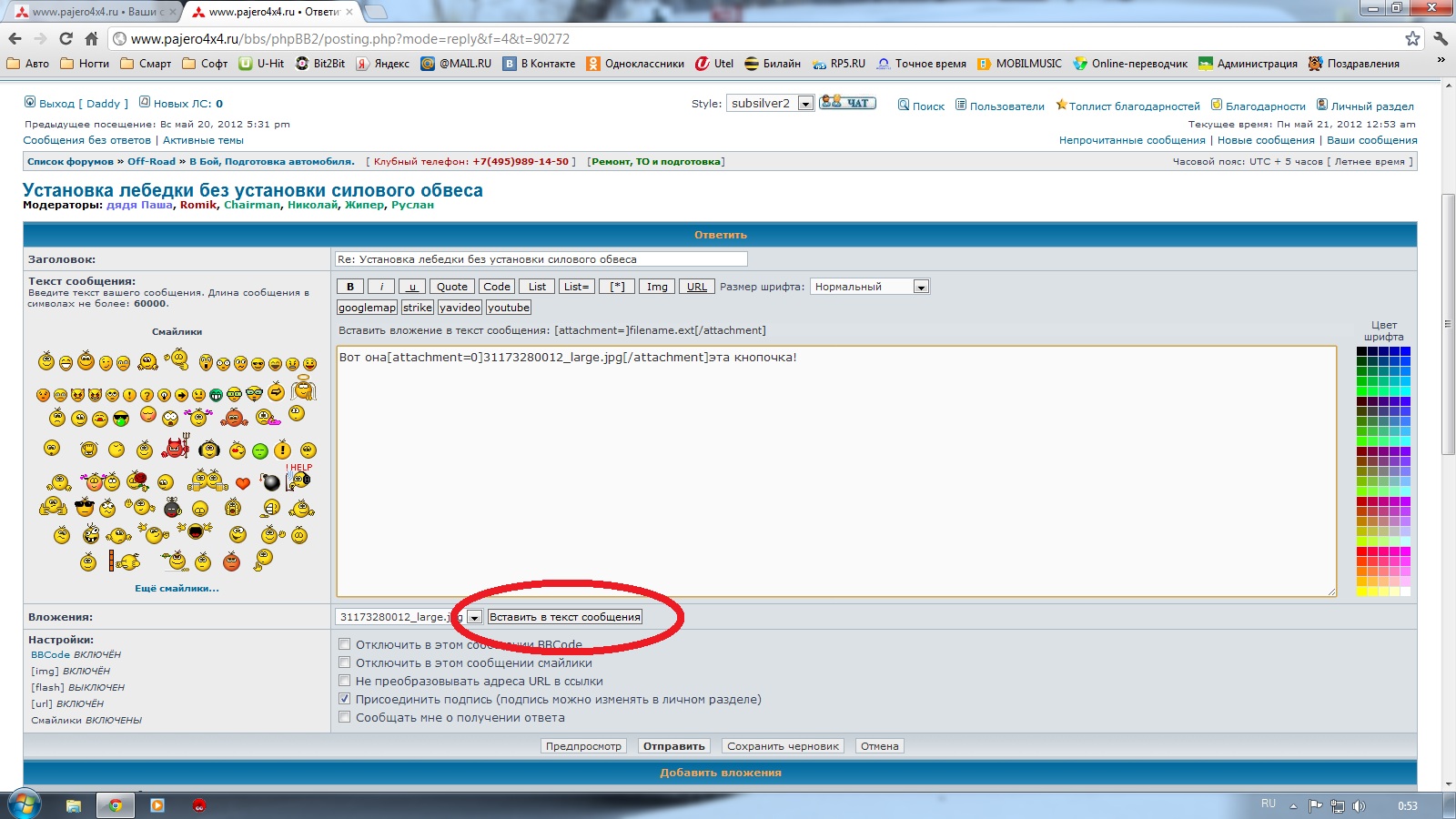

Ну блин, Саш! Сначала жмешь "обзор", потом "добавить файл", а потом появляется эта кнопочка. Ставишь курсор в любое место текста и жмешь.

triode-master, да не оглядывайся ты на них, низ площадки уже не на одной машинке опробован...И Уже резали, и длиннее, оказался оптимальный вариант, и вес убираю, и прочность нестрадает, жижа она вся хорошо сливается, а для твердой смеси - штатная защита оставлена. Основное, чем как правило забивает - эт комья с травой, так вот тут они незадерживаются.
Ну и главное - внешне машинка остается "стоковой", Щас еще накладку на клюз (на ролики тож думаю) разработаю, так непосвященные даж лебеду неувидят.
И еще, на этой машинке делать нестал, но у кого с лифтов, советую страва-влева от клюза-роликов по два отверстия просверлить, там резьбу на 10 нарезать, и два быстросьемных "рога" сделать, я то неленивый, всегда трос сматываю, но..когда через 50 метров опять лебедиться, то трос проще на рога намотать, а по приезду в город, 5 мин и ключик на 17 и рога в багажник..
как то так

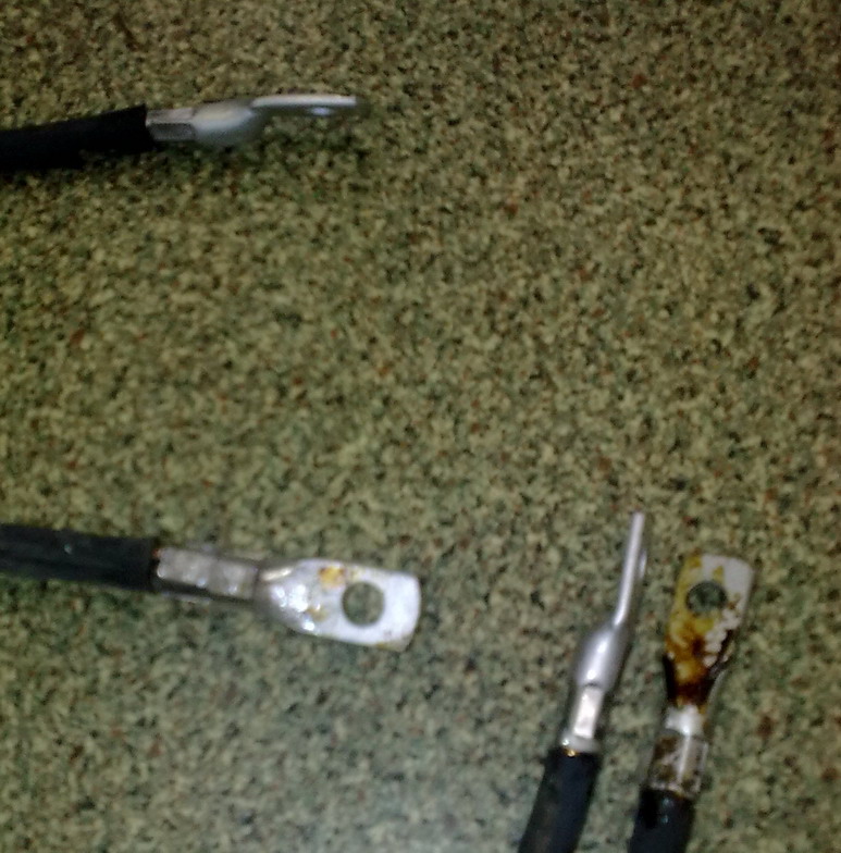

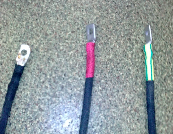

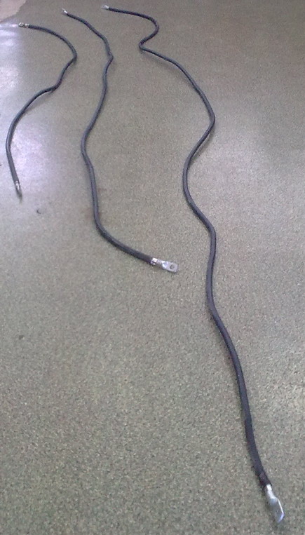

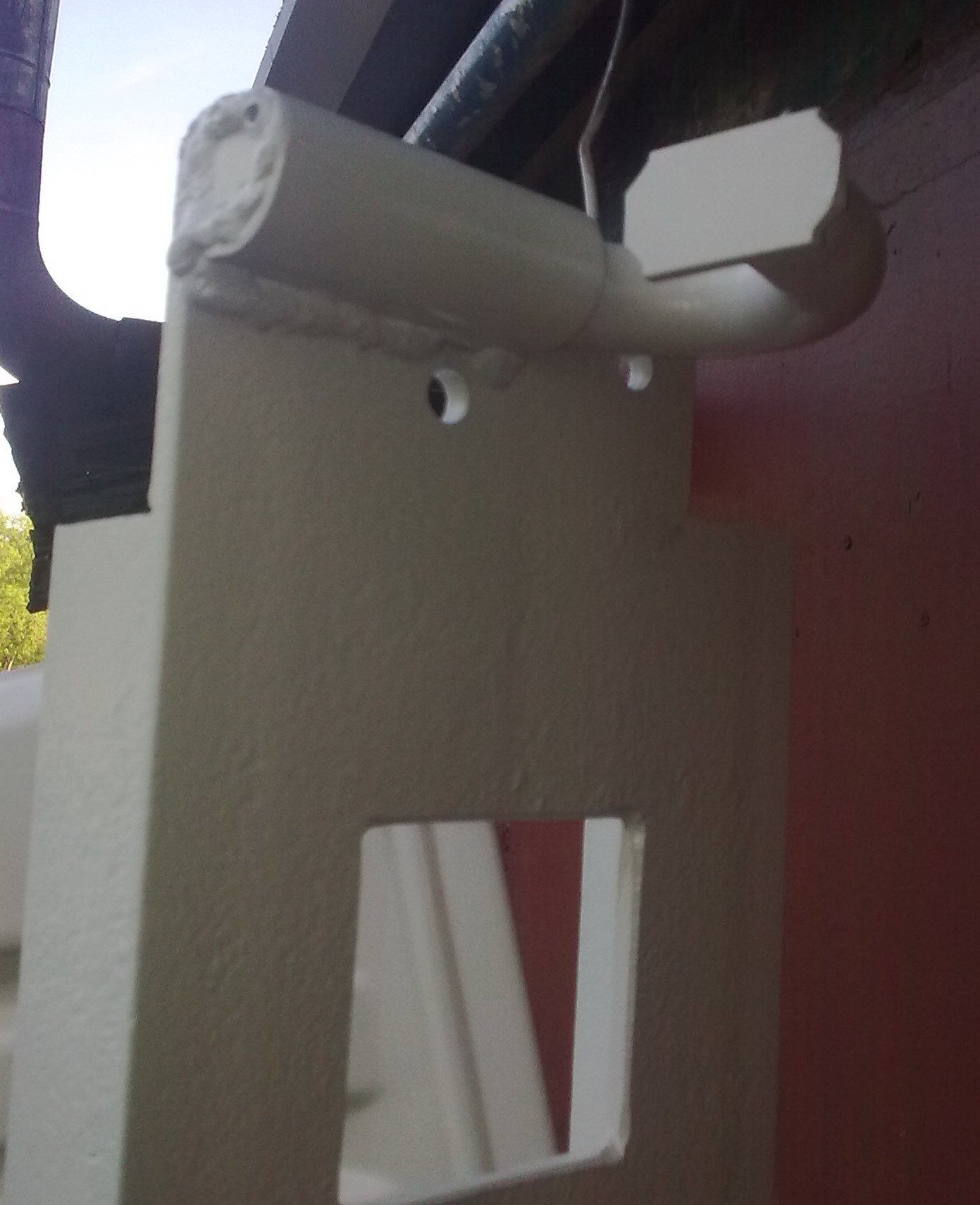

Продолжаю...небольшая накладка с пескоструйкой образовалась, а потому лебедка все еще в багажнике катается, но...
купил кабеля 6 метров в резиновой оплетке с сечением 35, шесть наконечников, отмерял расстояния и заделал концы (штатные короткие, но два можно использовать). Клеммы пропаял, обжал, и в термоусадку по цвету "закатал". Разобрал блок соленоидов, поменял проводку. А тут и "железяки" из печки достали, поехал забирать...горячие, висят - остывают. А вот и крюк приваренный .Завтра вечер уже распланирован, а вот послезавтра - буду все на место ставить.
как то так
как то так

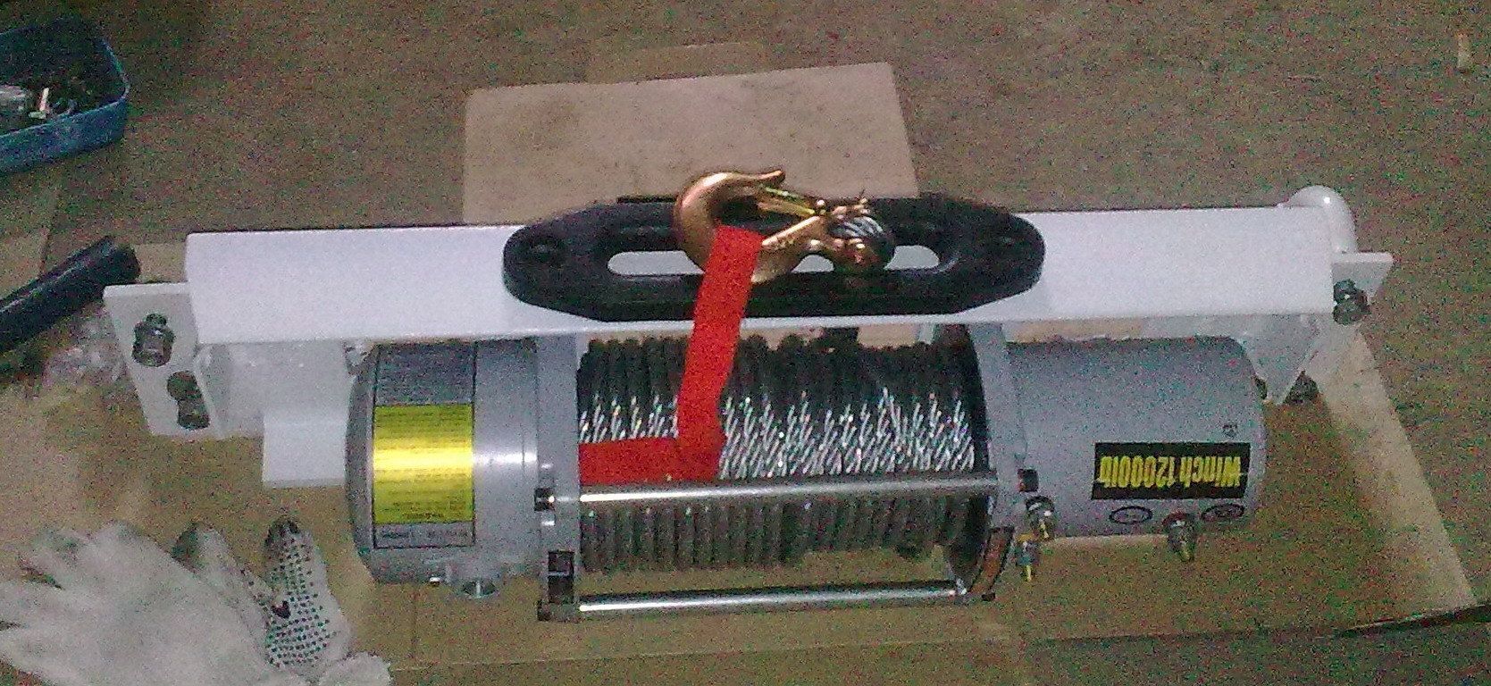

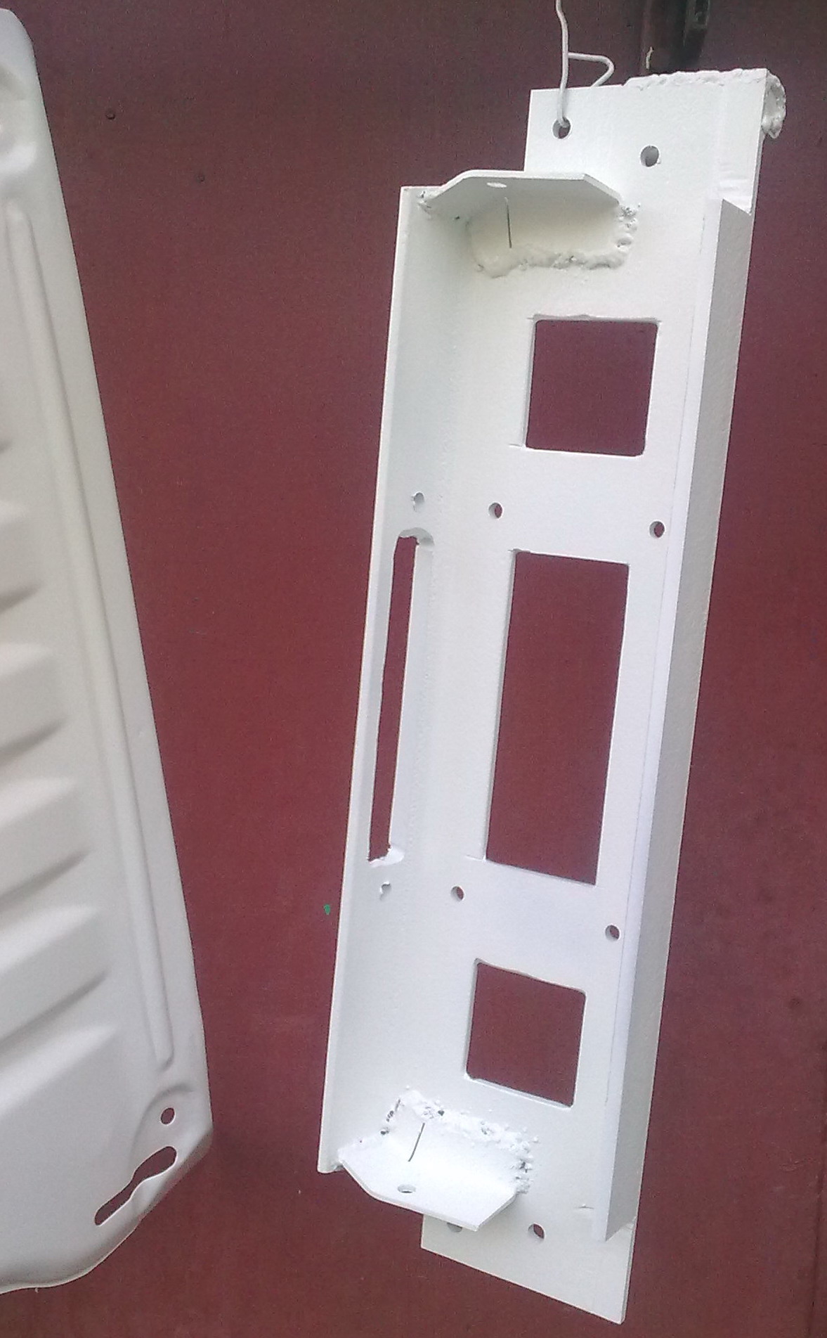

порошковая окраска ..она крепкая. Жаль камера маленькая, а тоб всю машинку по железкам раскидал и "запек", но...в камеру даж переднее крыло нелезет, не говоря уж про дверь (про капот вообще молчу)
как то так
как то так

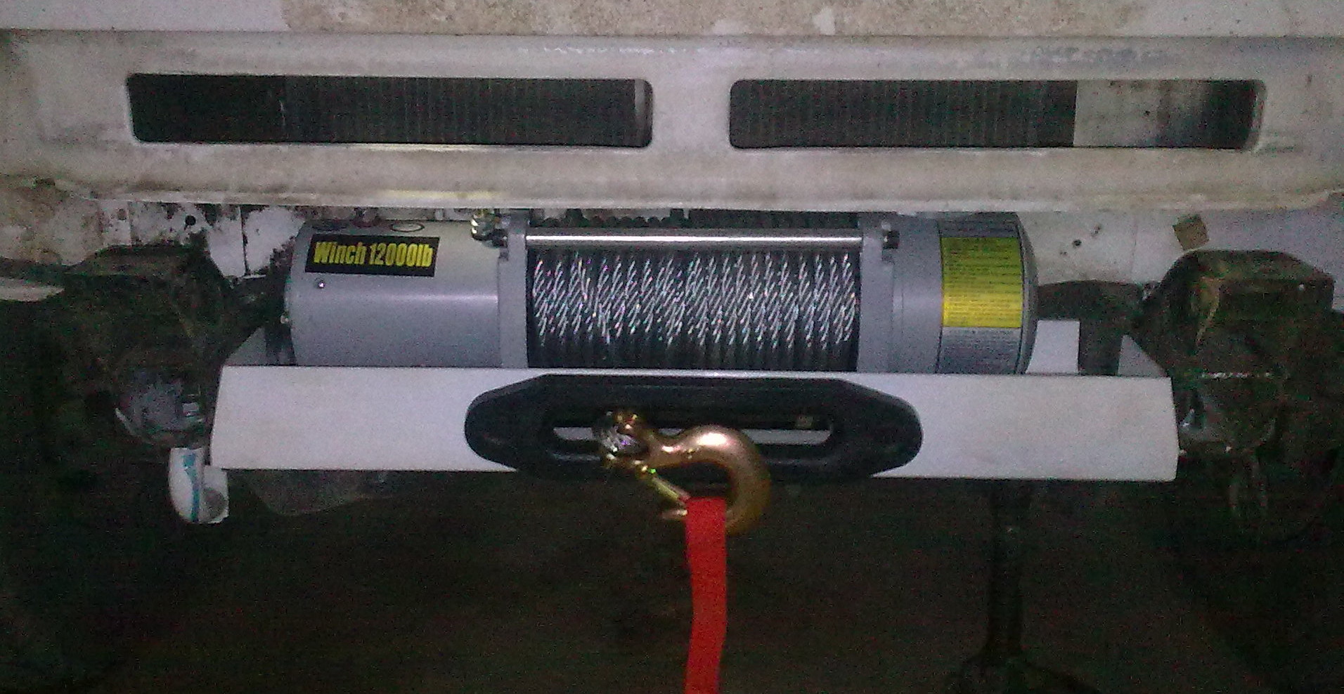

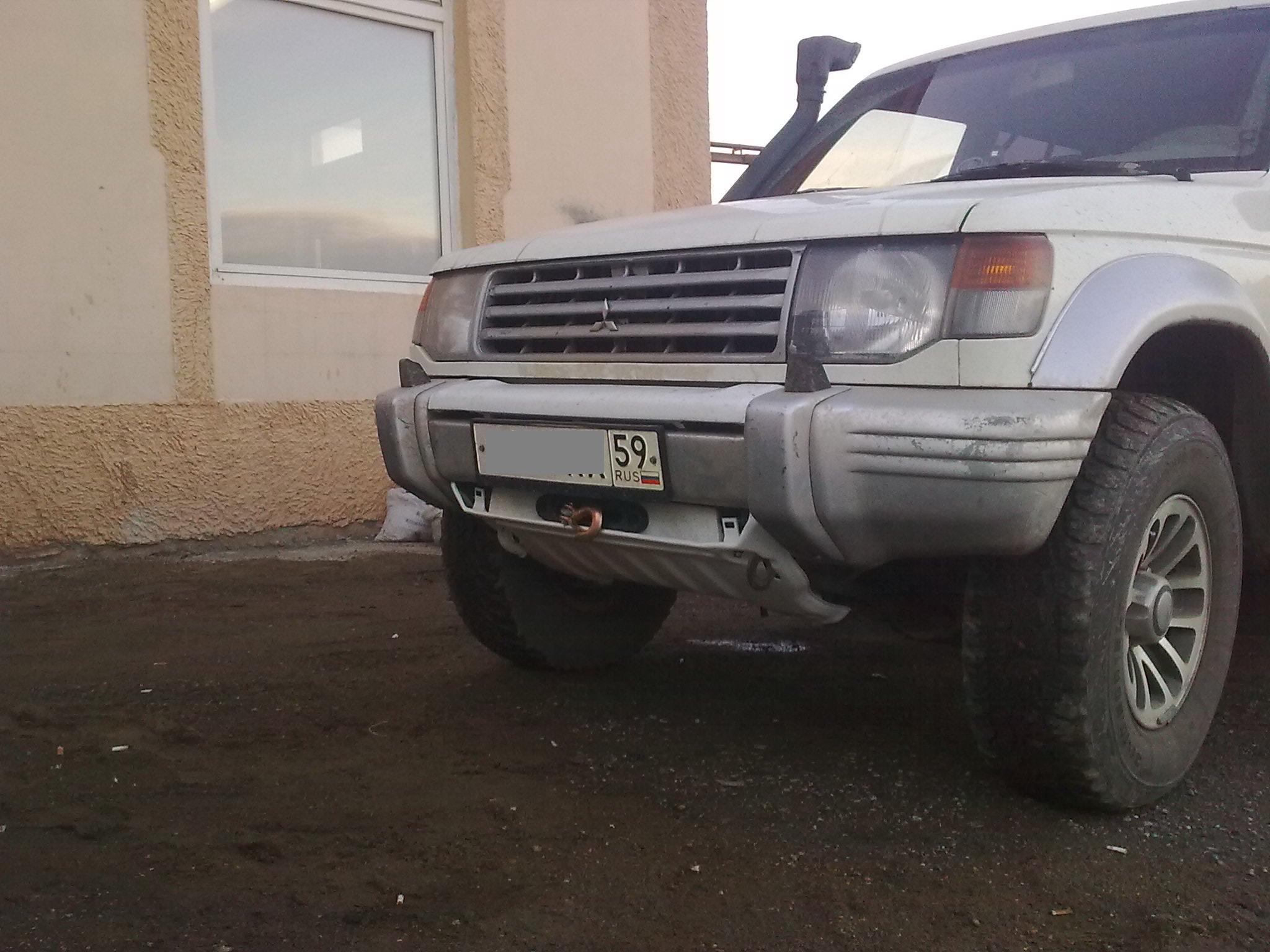

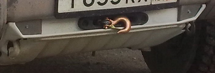

Все..как и обещал. Скинул бампер и решетку радиатора.
Закрепил лебедку на площадке, прикрутил клюз. С помощью матери, ящиков и домкрата приподнял конструкцию и закрепил на раме. Сразу прикрутил снизу минусовой провод. Немного повозился с установкой бампера...слишком мало места, еле болты крепления вставил. Прицепил провода, но фотать нестал, неудачно закрепил блок соленоидов (буду переделывать)
Установил штатную защиту. Из тройки алюминия вырезал площадки и закрыл ими торцы рамы. Вот так это выглядит. Внешне штатная паджера. Торсионы неподтягивал, поезжу немного, посмотрю,
как то так
как то так
А как до тормоза добираться
. Исправлено немного позже. Смысл ясен, что вопрос про переключение свободного хода. Бампер снимать
, как-то не кошерно
До муфты свободного хода? Тормоза афтоматические, есичеmelkiiserega писал(а):А как до тормоза добираться.
Как как, бампер снимать
