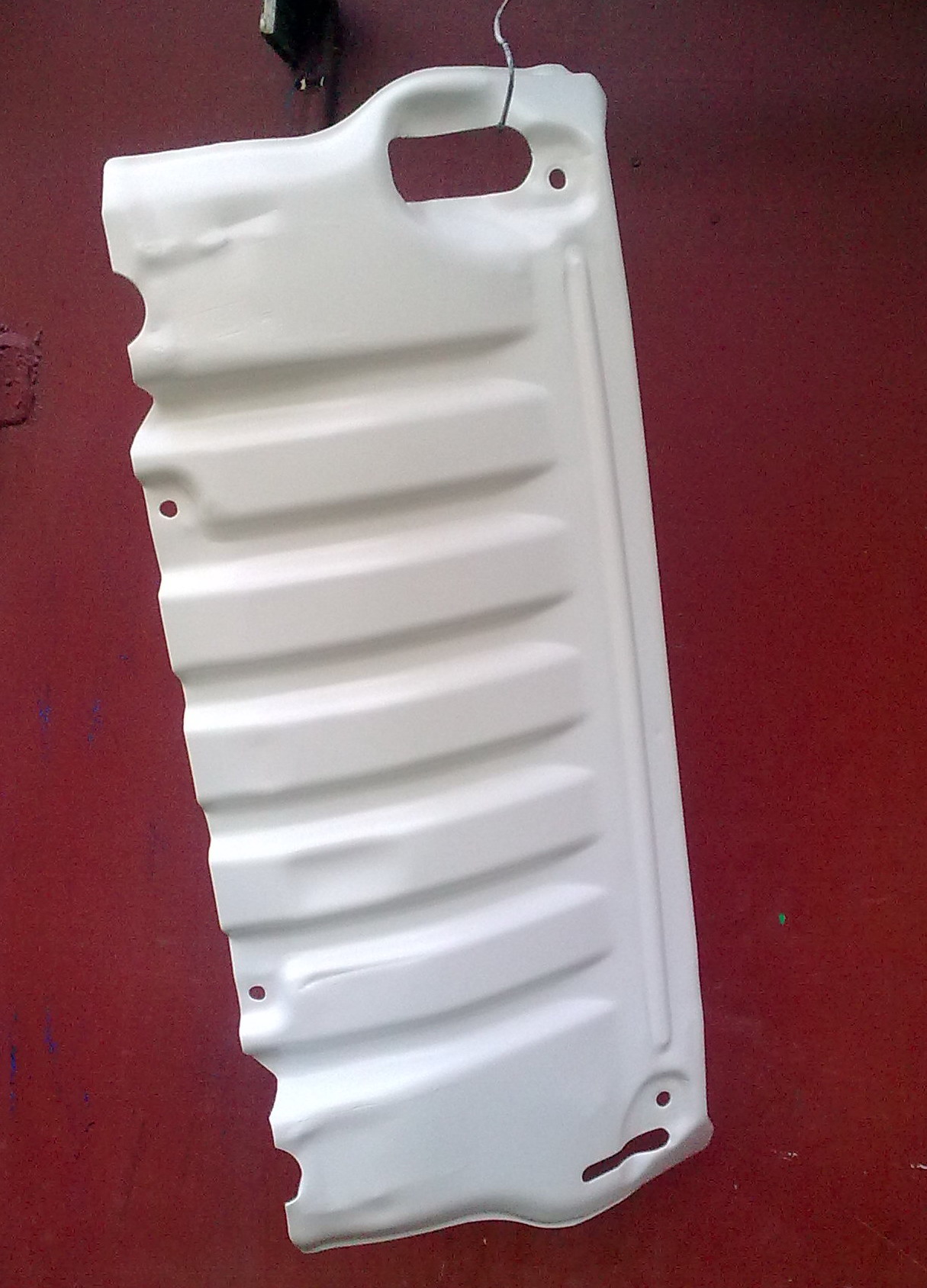

Срезал 20 мм у задней стенки (нету у меня такой кнопочки, а потому, буду ставить фотки "постаринке")))
Вырезал отверстие (хотя правильней былоб назвать - дырка) под клюз. Вырезал отверстия под слив..
Приварил уголки...вот тут с фотками напряг, забыл я про них. Но обещаю, что при установке обязательно сфотографирую..и уголки и крюк приваренный..
..продолжение следует...
как то так
PS и еще, нада запастись 2мя болтами 10 М1,25 L40, для установки штатной защиты, а то родные немного коротковаты

Слушай, тебе и лазить не нужно с такой корзиной, у тебя тама калосборник. Не раз писали...что в корзине дна не должно быть.
Осадки, песок и прочее гумно у тебя тама собираться будет!!!!! Одназначно! Это канешно твоё право, но думаю скоро ты сам это поймёшь,
а лезти туда придётся тебе полюбосу всё вытаскивать..и лебедь себя тама будет "чувствовать" некашерно.
Re: Установка лебедки без установки силового обвеса
Добавлено: 21 май 2012, 12:39
triode-master
Чета я не понял какой калосбоник?
Там же все дно порезано у площадки.
Куда больше, гнуться будет.

triode-master, да не оглядывайся ты на них, низ площадки уже не на одной машинке опробован...И Уже резали, и длиннее, оказался оптимальный вариант, и вес убираю, и прочность нестрадает, жижа она вся хорошо сливается, а для твердой смеси - штатная защита оставлена. Основное, чем как правило забивает - эт комья с травой, так вот тут они незадерживаются.
Ну и главное - внешне машинка остается "стоковой", Щас еще накладку на клюз (на ролики тож думаю) разработаю, так непосвященные даж лебеду неувидят.

Продолжаю...небольшая накладка с пескоструйкой образовалась, а потому лебедка все еще в багажнике катается, но...
купил кабеля 6 метров в резиновой оплетке с сечением 35, шесть наконечников, отмерял расстояния и заделал концы (штатные короткие, но два можно использовать). Клеммы пропаял, обжал, и в термоусадку по цвету "закатал".
Разобрал блок соленоидов, поменял проводку. А тут и "железяки" из печки достали, поехал забирать...горячие, висят - остывают.
А вот и крюк приваренный
.Завтра вечер уже распланирован, а вот послезавтра - буду все на место ставить.

порошковая окраска ..она крепкая. Жаль камера маленькая, а тоб всю машинку по железкам раскидал и "запек", но...в камеру даж переднее крыло нелезет, не говоря уж про дверь (про капот вообще молчу)
