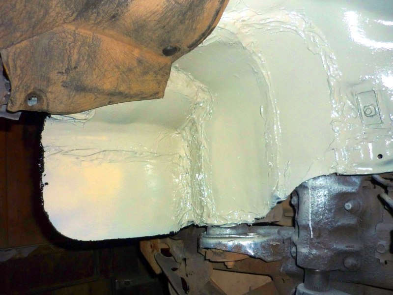

Добил сегодня левую сторону. На фото пока что просто окрашена, но сейчас это дело уже под антигравием. А ещё на глаза попался тот вырезанный кусок из самого угла, над которым голову ломал, стоит его удалять целиком или нет. И всё-таки я его отчекрыжил. Цифрами помечены 4 слоя под электрозаклёпками. Ацкий бутерброд! Сейчас там в углу два сваренных цельных куска из тройки.

Красочка, конечно, приятно выглядит, но вот что под ней? Как готовил к покраске? По новым вваренным кускам все понятно - зачистка до блеска. А вот по старым? Их зачищать помрешь и все равно полностью не зачистишь.dvm99 писал(а):Добил сегодня левую сторону. На фото пока что просто окрашена, но сейчас это дело уже под антигравием.

Другие подржавленные места тоже старался зачистить, но не везде по к ривым поверхностям получается их болгаркой зацепить, а вручную шкуркой только вехушки сдираются. Поэтому решил преобразователем Хай-Гиром делать. В нём кислоты нет, и он после набрызгивания не смывается ни чем, а образованная поверхность является грунтом. Знаю, что отзывы о нём двоякие, но лучшего решения не нашёл. Вообще, эту арку со временем менять нужно будет целиком. Она уже латаная в других местах, а латки были либо зашпаклёваны какой-то дрянью, либо не вычистили нормально. И поэтому ржавчина снова там поползла. Со стороны двигателя там тоже снизу поржавело (напротив компрессора), но в место заглянуть-то проблематично, не говоря уж о починке. Так что сколько-то проходит, а потом буду менять целиком.
Вообще с левой стороной намного сложнее работать из-за тесноты. На праваой намного проще, там воздухан скинул- и всё свободно. А здесь мало того, что приходится кронштейн АКБ и блок предов снимать, так всё равно жгуты проводов остаются, которые подвязывать к капоту пришлось. А с гидрачом и трубками кондея вообще ничего не сделаешь, всё рядом остаётся. Но не смотря на тесноту умудрился-таки даже со стороны движка к опоре сверху подвариться через окошко фары загнутым электродом. Вообще в этот раз электроды загибал довольно часто, видимо всё-таки какое-то преимущество электродной сварки тоже в этом деле есть!

Отпишись потом, как себя поведет.dvm99 писал(а):Поэтому решил преобразователем Хай-Гиром делать. В нём кислоты нет, и он после набрызгивания не смывается ни чем, а образованная поверхность является грунтом. Знаю, что отзывы о нём двоякие, но лучшего решения не нашёл.

Хорошо!
Если посыпится, то обязательно отпишусь (тьфу три раза).

Боюсь всяких преобразователей(не знаю, как они могут быть без кислоты !!! ) раз купился на рекламу, купил и помазал проблемные места внутри кузова в бмв. по инструкции нуна было промыть после и сушить. кое как промыл(наверное плохо) потом суриком покрасил. так вот, через какое-товремя обнаружил, чтоте места какие обработал - сгнили насквозь. во мля. а то что не мазал но просто суриком покрыл - до сих пор наскрозь не прогнили
так что вот. луче чистить и защитить. если чем не достаёт в угол, луче имхо докупить соответствующий инструмент. ещё пригодится .
а бутерброд имхо нуна былотаки расшить и так же бутербродом собрать и сварить. 6мм на круг это слишком круто. а что это за все местат такие? чот не соображу

В составе, написанном на балончике кислоты не было! Это и привлекло. После высыхания этот преобразователь не смывается ни водой, ни растворителем, и образует грунтующее покрытие (я очень на это надеюсьAlessandro писал(а):Боюсь всяких преобразователей(не знаю, как они могут быть без кислоты !!! )

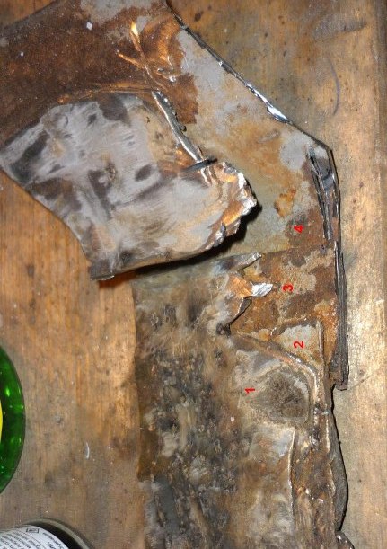

Сначала я и пытался расшить, но потом понял, что ничего хорошего из этого не выйдет. Там вперемешку ржавое- нержавое, да и назад всю конструкцию восстановить без точечной сварки нереально, тем более что со стороны движка никак не подлезть без разбора. К тому же это всё сосздавало сложности в надёжной приварке к опоре, а там всё должно быть жёстко с м.т.з.Alessandro писал(а):а бутерброд имхо нуна былотаки расшить и так же бутербродом собрать и сварить.
Да там не 6 мм, а везде не больше 3-х! Грубо говоря, я всё родное убрал и вварил две вертикальные 40 мм полосы из тройки, сварил их между собой уголком (уголок условный, т.к. там сопряжения все кривые) и надёжно присобачил к опоре. А потом уже к этому своеобразному усилителю приваривал железо 1 мм и состороны арки, и со стороны передка стык-в стык. С точки зрения сопромата вроде всё нормально получилось- вертикальная жёсткость почти что абсолютная, а в горизонте кое-какая имеется.Alessandro писал(а):6мм на круг это слишком круто.
Это место возле самой передней опоры. Ориентир- внизу, где сходятся в одно место передняя арка и телевизор.Alessandro писал(а):а что это за все местат такие? чот не соображу
Я своё это место несколькими страницами выше выкладывал, но у меня там без бутылки не разобраться. Я видя всё это вживую-то еле-еле, как археолог с артефактами работал
