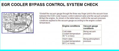

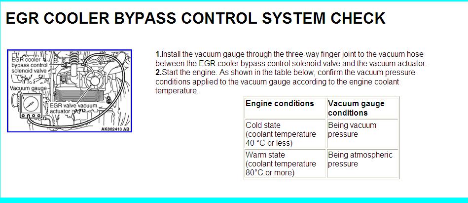

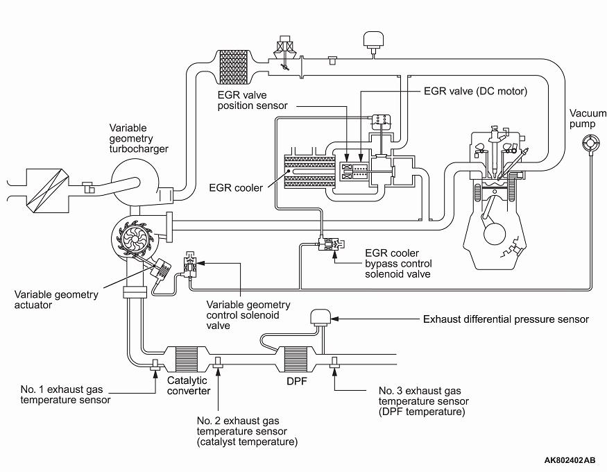

Есть такая схема у Митцу
В ней показано, что радиатор ЕГР исключается из работы при определенных условиях. Что это за условия? - ответ в проверке самого управления этим радиатором
Как видно, что при температуре антифриза менее 40 градусов, Митцу сознательно исключает радиатор ЕГР из работы, по каким то своим причинам.... и наоборот при температуре антифриза 80С и более Мицу задействует этот радиатор для охлаждения газов на перепуске.
