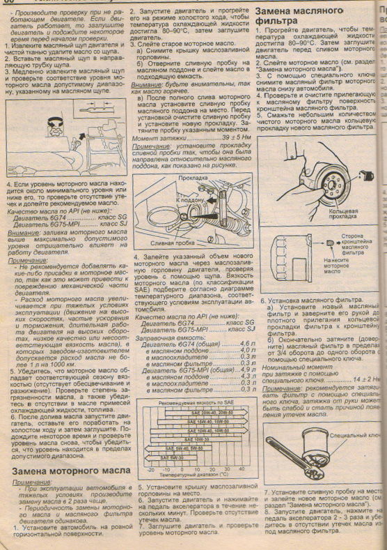

BabyHummer A-328 писал(а): В каком мануале это показать? По Паджере? ;) Дык, конечно же в нем этого нет и быть не может. Он создан для ремонта конкретного авто, а не в качестве букваря по основам работы ДВС.
Вся информация по теме разговора есть в учебниках по ДВС. Уверен, их можно найти в сети и прочитать при желании. ;)
То есть для паджеро пишут книги идиоты, а вот обобщающие учебники по двигателю грамотные люди? Одна книга написана по обслуживанию конкретного авто и конкретных двигателей, а вторая набор общих фраз и понятий... какой книге больше доверия? У меня почему то первой.
Но если все же настаиваешь, что есть в учебниках такая информация... покажи пожалуйста в СОВРЕМЕННОМ учебнике. Сам отказываюсь искать по той причине, что считаю, что не найду.... да и честно будет. В свою очередь обещаю выложить скан с букваря. Все остальное, просто слова

Как и обещал :*VICTORY*:
ОК. Выберу время и поищу. На работе это не просто делать по понятным причинам ;) Я не говорю, что книги по Паджере пишут идиоты. Нет! Просто принцип работы всех ДВС и его основных систем - практически идентичны. Что на Паджере, что на каком-нить ... ЗИЛе. ::-D: Да и физику обмануть сложно. Мне кажется, что мы говорим об одном и том же, но смотрим на это с разных сторон. Из-за этого и непонятки ;)
Разговор начался с моргания лампы на ХХ, и понеслась... ::-D:
