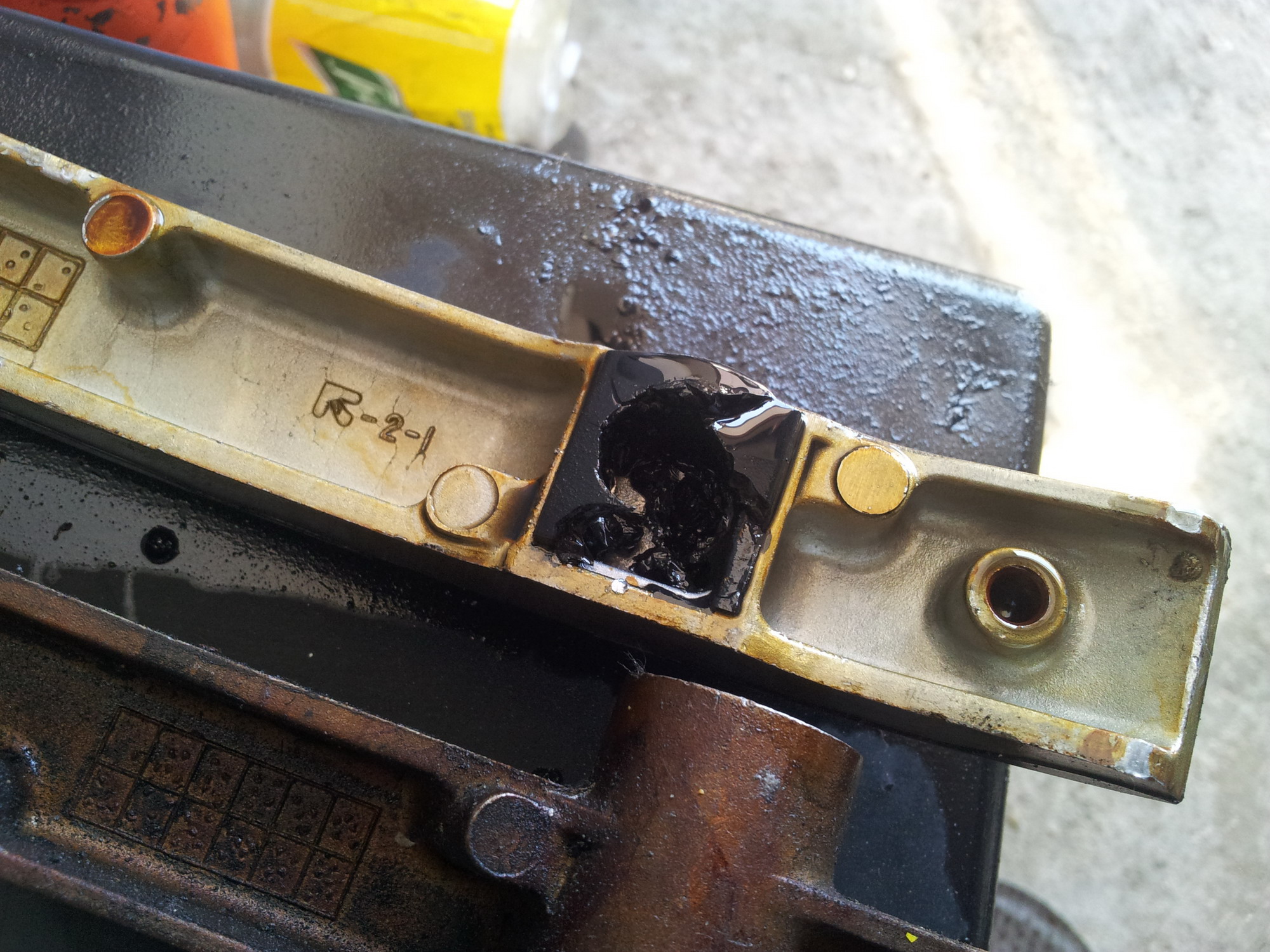

Re: замена цепи ГРМ на 4М40
ВСЕ замененые запчасти были новые, оригинал! На фото видно, что натяжитель давил со всей дури

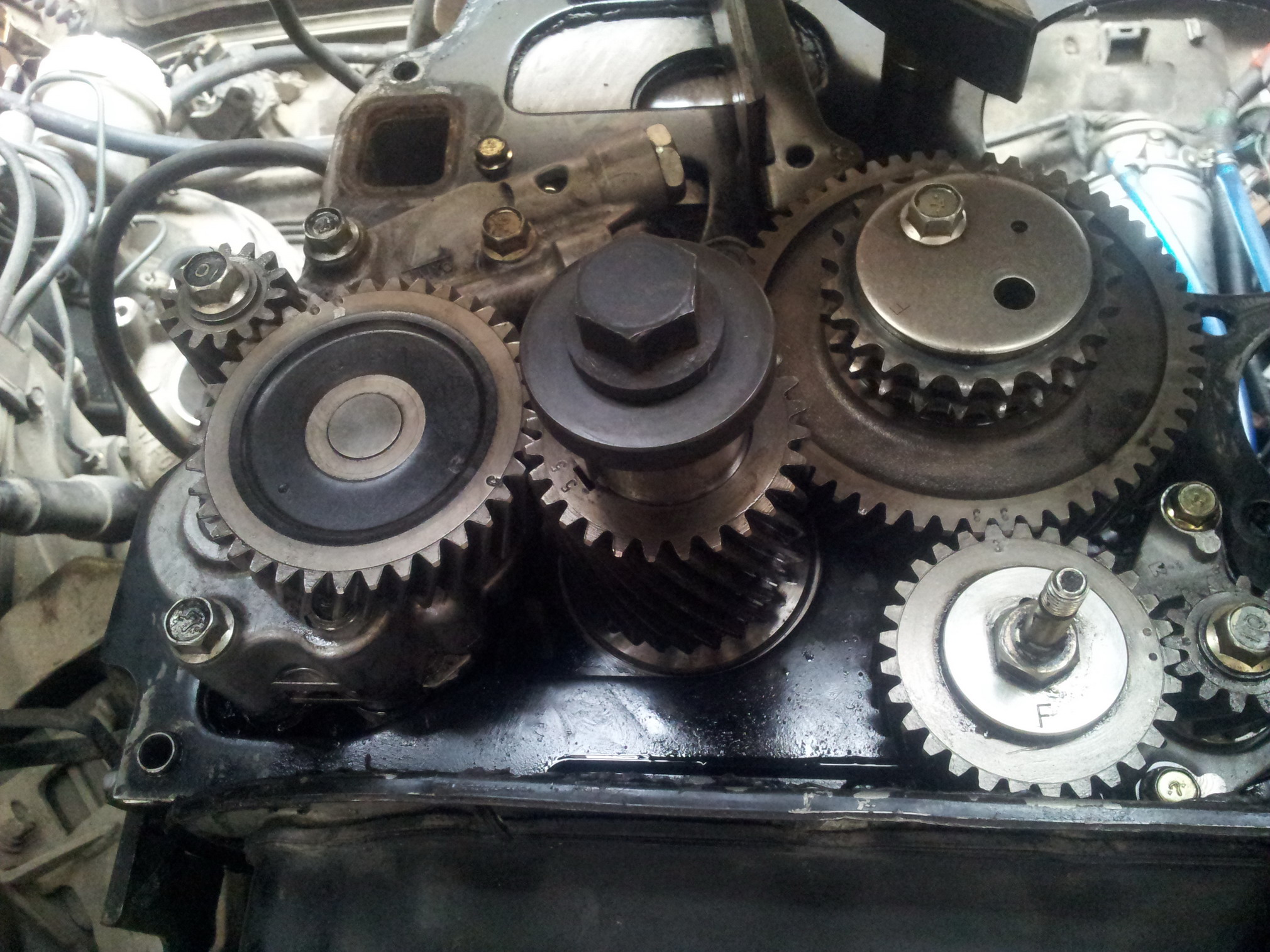

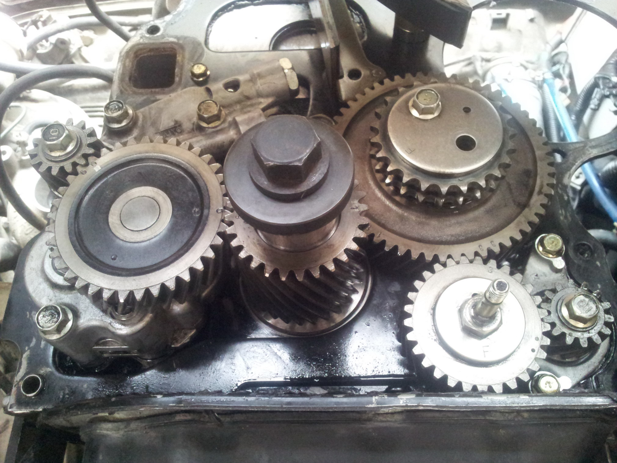

порвалась цепь. Заменил все побитое, собрал, заново выставил все метки(см.фото) собрал, завел. Звук громковатый, как будто зажигание раннее. Крутил ТНВД, реакции ноль. Переставлял на 1-2 зуба в обе стороны, становилось тока хуже. Вернул на место. Через пару дней опять порвало цепь. В натяжитель продавлен(как и прошлый раз)
Попытка номер №3. Вчера заново собрал, завел, все то же самое, что и в прошлый раз - громкая работа, и звук как-будто цепь подзвякивает. Ремни все снимал, не они.
Запчасти оригинал, КВ против шерсти не крутил. Кто подскажет, в чем проблема?(пока и эту цепь не порвало)
На нижней фото все метки совпадают, а метка "1" на пару зубьев не попала...
Она и не попадет... Или метка 5 или 1. Если совместить "1" то "5" уйдет и наоборот. Так метки нанесены, посмотрите внимательно. Это у всех так, или у меня такая шестерня?!
Метки "5" и "3" при установке цепи не важны, если не снимали шестерни. Важно совместить метки "1" и "." с светлым звеном цепи.
По верхнему фото видно, что башмак бил в натяжитель. Еще так следы на верхних углах от ударов о корпус головы. Или натяжитель у вас не исправен, или вы его не верно установили. Крючок Вы ставили вверх или вниз?
Абсолютно все метки необходимо совместить правильно! На нижней фото чётко видно, что нужно большую шестерню с меткой "1" провернуть по часовой стрелке на 2 зуба, не меняя при этом положение коленвала. При этом малая шестерня с меткой "3" тоже должна провернуться на 2 зуба, но только против часовой стрелки (и соответственно повернуть правый на фото балансир). Только после всего этого можно будет ставить цепь и совмещать помеченные на ней звенья с метками на звёздочках. Нужно крутить коленвал, до тех пор, пока все метки не начнут совпадать. Натяжитель у вас нормально взводится? Стопор самопроизвольно не соскакивает в момент установки?
