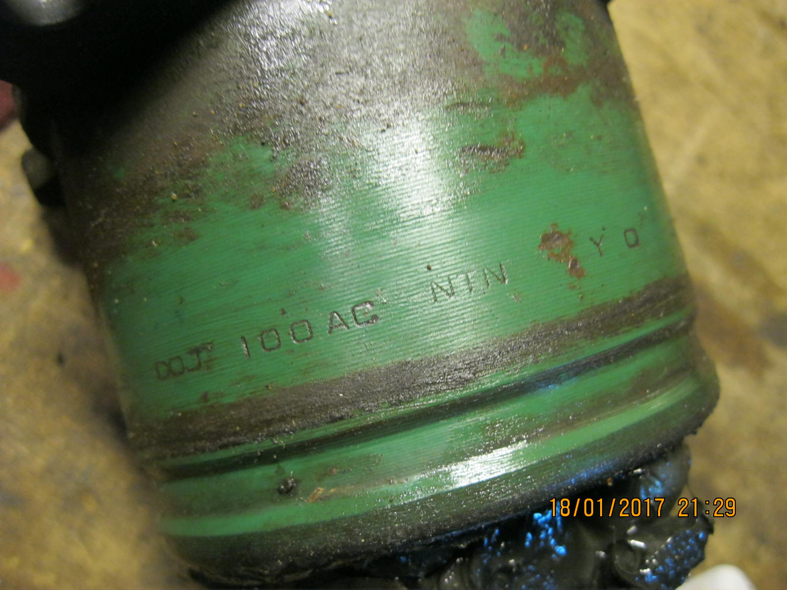

На внутренних шрусах по кругу там чего то типа DOJ 100 АС NTN

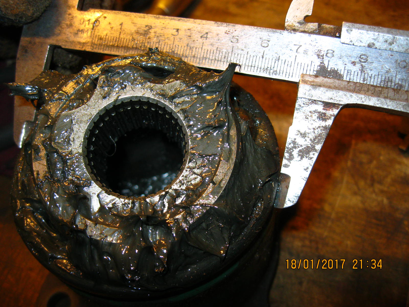

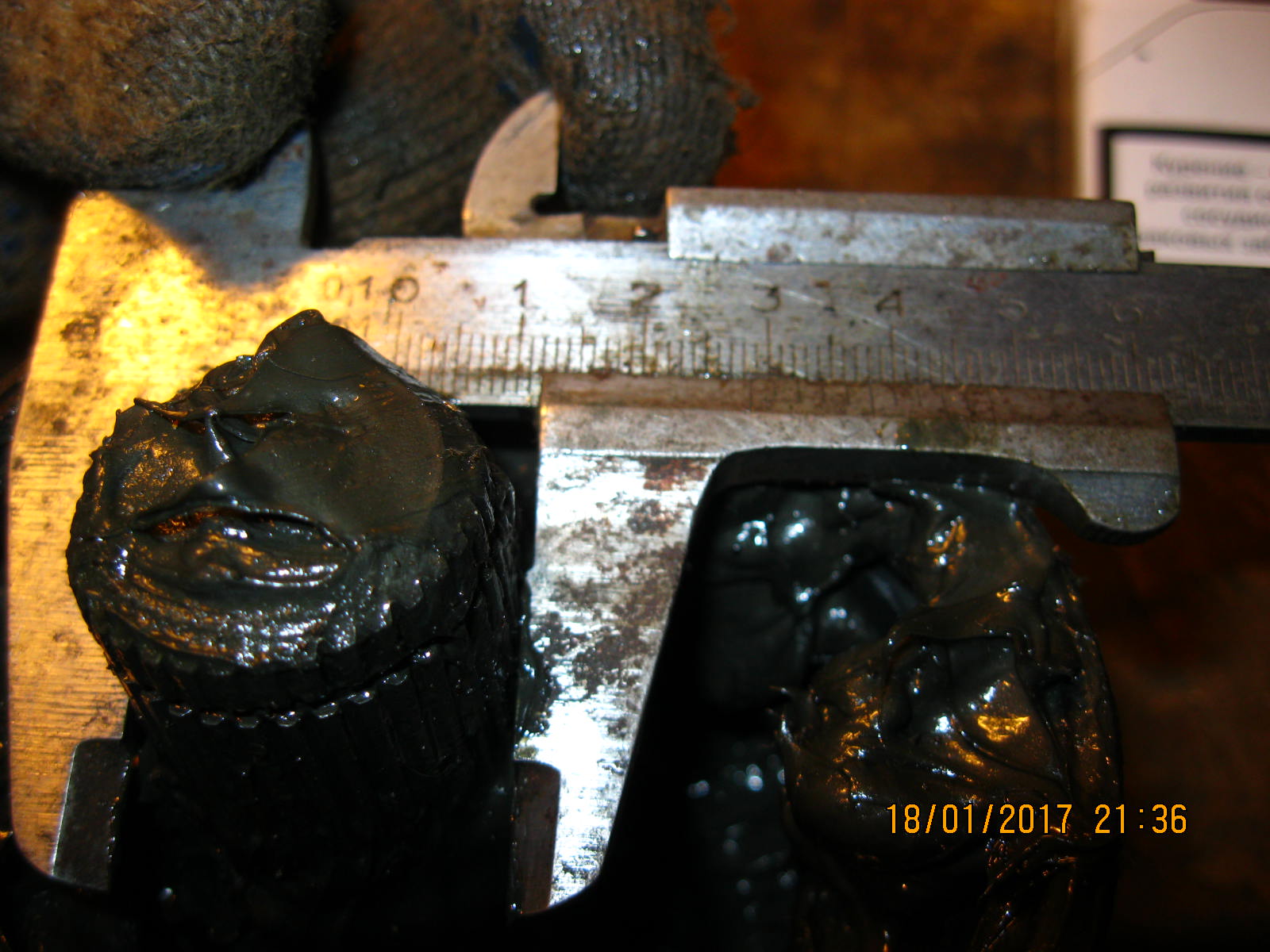

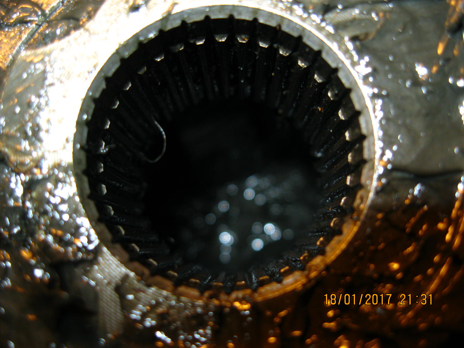

Вот маркировка, мои 35 шлицов, и размеры со штангелем

__Strannik__ писал(а): Вот маркировка, мои 35 шлицов, и размеры со штангелем
Спасибо за маркировку.

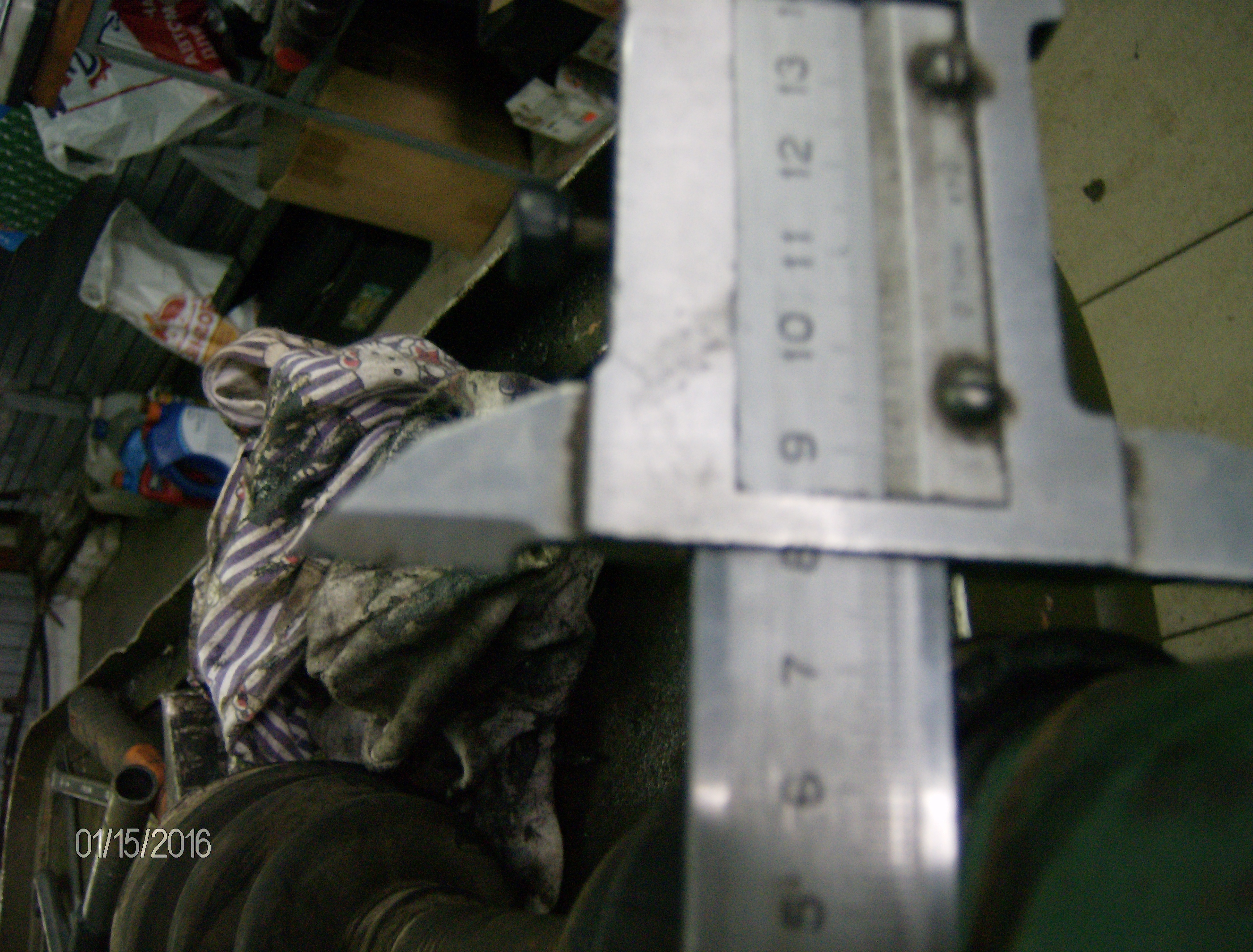

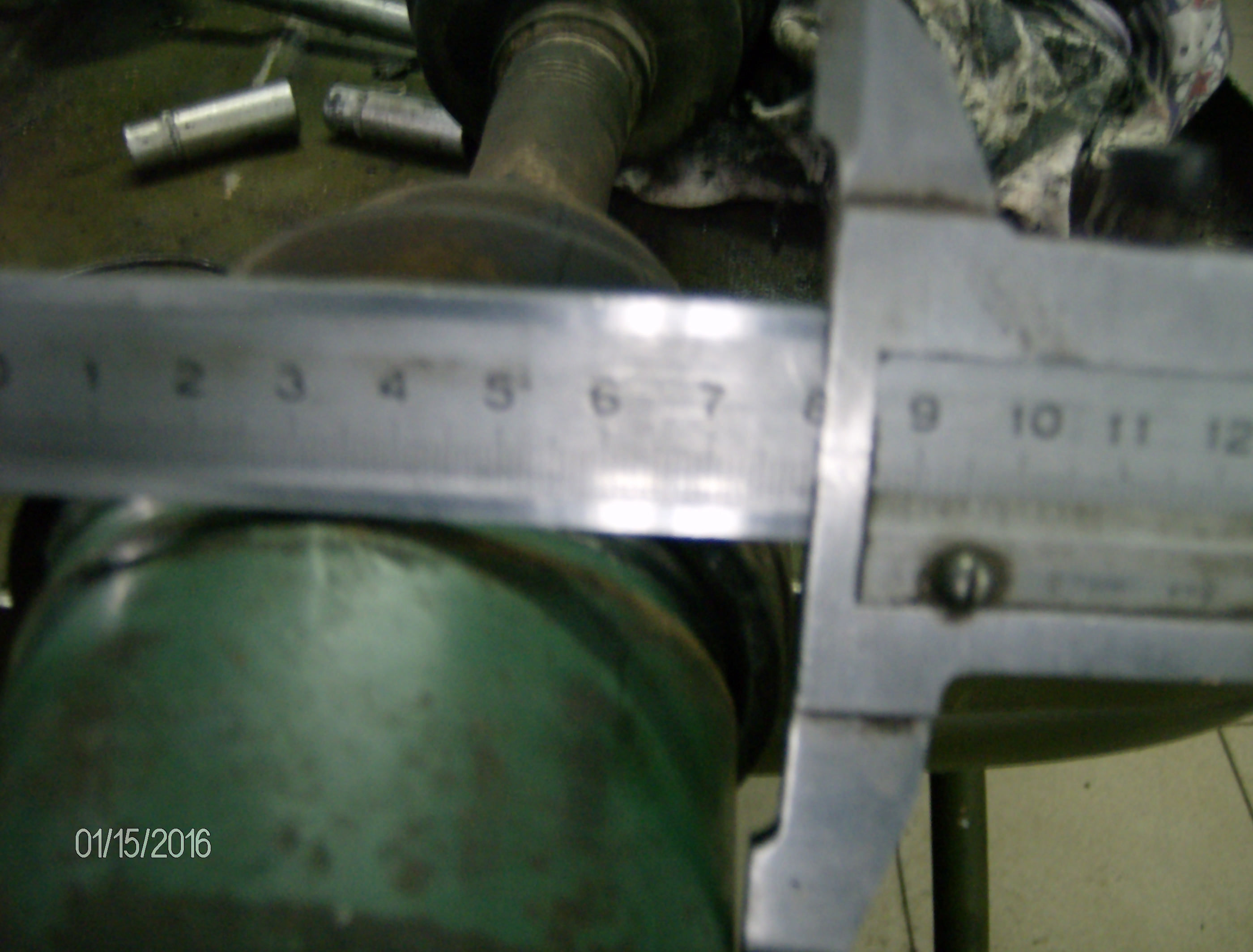

Доброго времени! Добрался таки до компа. Вообщем сфоткал диаметр внутреннего шруса по наружке- 89мм, еще раз пересчитал шлицы- 27, ещё раз померял диаметр вала по посадке в шлицевое- 29,5мм. МАркировка- NTN 100 AC. Вообщем вот такие у меня привода!! Фото правда не очень чёткое, но можете мне поверить- мамой клянусь- 89мм.

Да уж... очередные происки узкоглазых. Я уж было подумал, мож тебе внутрянку от других гранат кто переставил, но потом прикинул, что раз диаметр разный, то и внутрянка от 85-х не подойдет по идее

И кстати, наличие 27 шлицов вместо 35, не отменяет замену корпуса гранаты.
