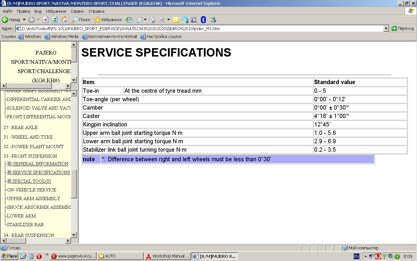

ЛовиISerg писал(а):Поставил пружины, машина поднялась сантиметра на 3![]()
Попросил сразу сделать развал схождение, на аппарате не оказалось нашей модели, делать не стал. Вчера ездил к ОД на ТО, так там тоже нет Pajero Sport New![]()
В воскресенье выезжаю в Монголию, поэтому срочно надо проверить. От какой модели подходят параметры или где взять эти параметры?

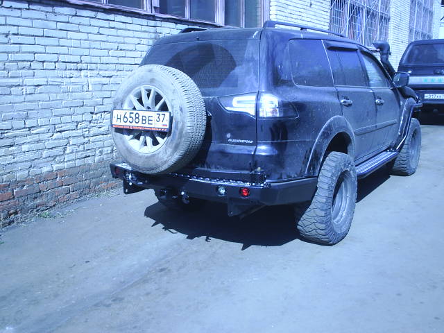

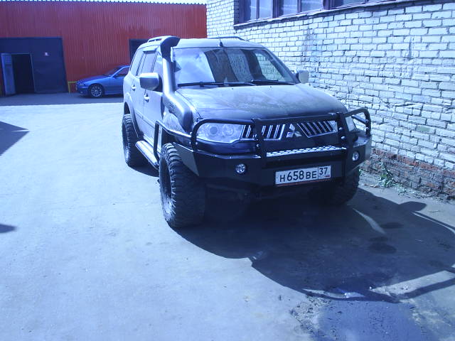

- White Bear
- Сообщения: 2575
- Зарегистрирован: 22 окт 2009, 18:44
- Откуда: Moscow [97]
- Благодарил (а): 13 раз
- Поблагодарили: 17 раз
Re: Вариант решения проблемы жесткости подвески
5 см потому что проставок 6 см в тот момент не былоdials писал(а):Понаблюдаю за твоей авто, если поставишь...White Bear писал(а):Влад просьба в личку ценник на пружины +1.5" комфорт + силовой обвес. Спасибо.
Зыж Зачем 5см бодик сделал? Будешь уходить на 35"?
да для как возможно возьму комплект 35, а так для дальняков без экстремальных говен готовлю машин
НМПС 3.2, 08, black, хобот Safari, 33 А.T.COOPER AT3, 5 см бодик, сапуны, обвес МШУ, +5 см VladSprings/Koni и т.п.
- МШУ
- Сообщения: 28930
- Откуда: Moscow
- Благодарил (а): 91 раз
- Поблагодарили: 515 раз
Денис,для 35" бочек омывателя-в моторный отсек и безбожное надругательство над колесной аркой (задней частью)....да и чо за гигантомания? угомонитесь на 33"))))dials писал(а):Понаблюдаю за твоей авто, если поставишь...White Bear писал(а):Влад просьба в личку ценник на пружины +1.5" комфорт + силовой обвес. Спасибо.

Добрый день .
Только вчера удалось установить комплект пружин от Влада и проверить развал схождение
,кстати он остался в пределах допуска но ближе к краям так что слегка подкрутили к серединке.
И сразу в бой город 30 км пустой один в машине 400 км загрузка 200 кг + 2 пассажира .
Итак первые впечатления.
Город - супер как писалось выше мелких кочек выбоин нет вообще гребенка перед перекрестками исчезла и как результат исчезновение лишних скрипов и грюков в салоне ,так и хочется заехать в кочку а её как бы нет .
На больших кочках создалось ощущение что если раньше при наезде на препятствия удар сразу передавался на кузов то теперь он как бы гасится именно пружиной причем не единовременно а по нарастающей по мере как колесо идет ввверх .Вообщем город- 5 баллов с плюсом .
Далее загрузка и маршбросок .
При загрузке около 200 кг машина практически не просела см 2-3 не больше .
Первое что захотелось отметить пассажир ехавший сзади уже через непродолжительное время сообщил что ему значительно комфортней чем день назад ,скорость прохождения поворотов увеличилась из-за уменьшения валкости,машинка ведет сябя собранней что-ли этакий упругий шарик вообщем и комфортно и упруго одновременно (пробоем и близко не пахнет запас есть).
Не очень хорошего качества асфальт + скорость + загрузка - те же 5+ зачёт.
Вот такие первые впечатления у меня..
